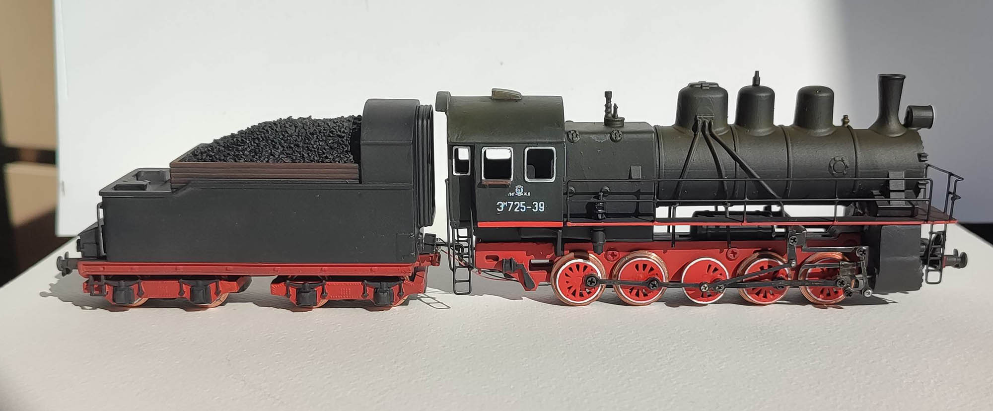

с времени последнего поста у Эм сделал ПРМ (зачернил жидкостью для холодного воронения), установил освещение и нижнюю крышку паровоза поменял на стеклотекстолитовую с усиками токосьема с двух коллпар. С 4 коллпар контакты из 0.2 мм стальной проволоки явно слишком сильное сопротивление создавали. Сцепка паровоза с тендером разьемная, подпружиненная. Штекер также просто вставлен в розетку в стенке тендера. По отдельности части довольно тяжелые, не хотелось делать фиксированную сцепку во избежание поломки посадочних мест. При движении вперед горит задний красный фонарь, ну и передний и задний свет на месте. Спереди красный фонарь не стал ставить, так как провода все таки видно.

Доделал Эм. К сожалению при лакировке паровоза вышел брак и пришлось смывать краску с декалями. Так что на тендере и паровозе разные номера. Как будет настроение, то вклею стекла. Ток снимается со всех колпар тендера и 2х колпар паровоза. Можно было и больше, но усики заметно затрудняют движение и выбрал золотую середину между токосьемом и сопротивлением движению.

було б не погано подивитись відео, як він їде, трубки пісочниці, все ж краще робити окреммими деталями

https://drive.google.com/file/d/1tKP0ie ... sp=sharing
на гугл диску виклав відео. Трубки пісочниці зроблені окремо з дроту

Шикарный паровоз!!!

Гарний паровоз!
