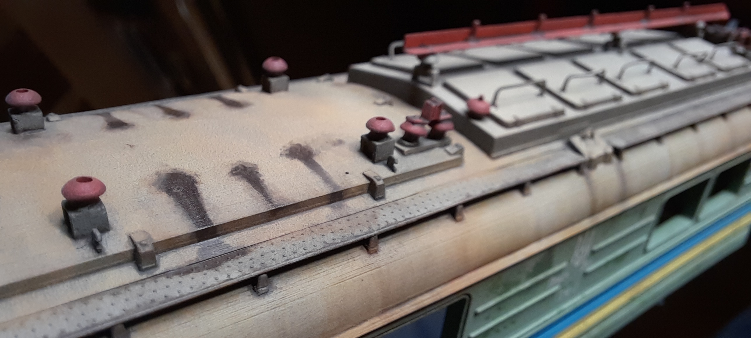

Более глубокая тонировка крыши маслом разных оттенков. Ещё в процессе. Прикреплю фото прототипа, который вдохновляет на везеринг.
Leonid Popov писав:
22 грудня 2023, 16:25
Аж приподнявся трохи.....ну дуже гарний виходить....
Білий вертикальний молдінг я б трохи загадив, як на прототипі

Деталізація фінального виду даху.

З дахом нарешті все. Попив він з мене немало...
Has thanked: 425 times
очень,очень и очень :shock:
