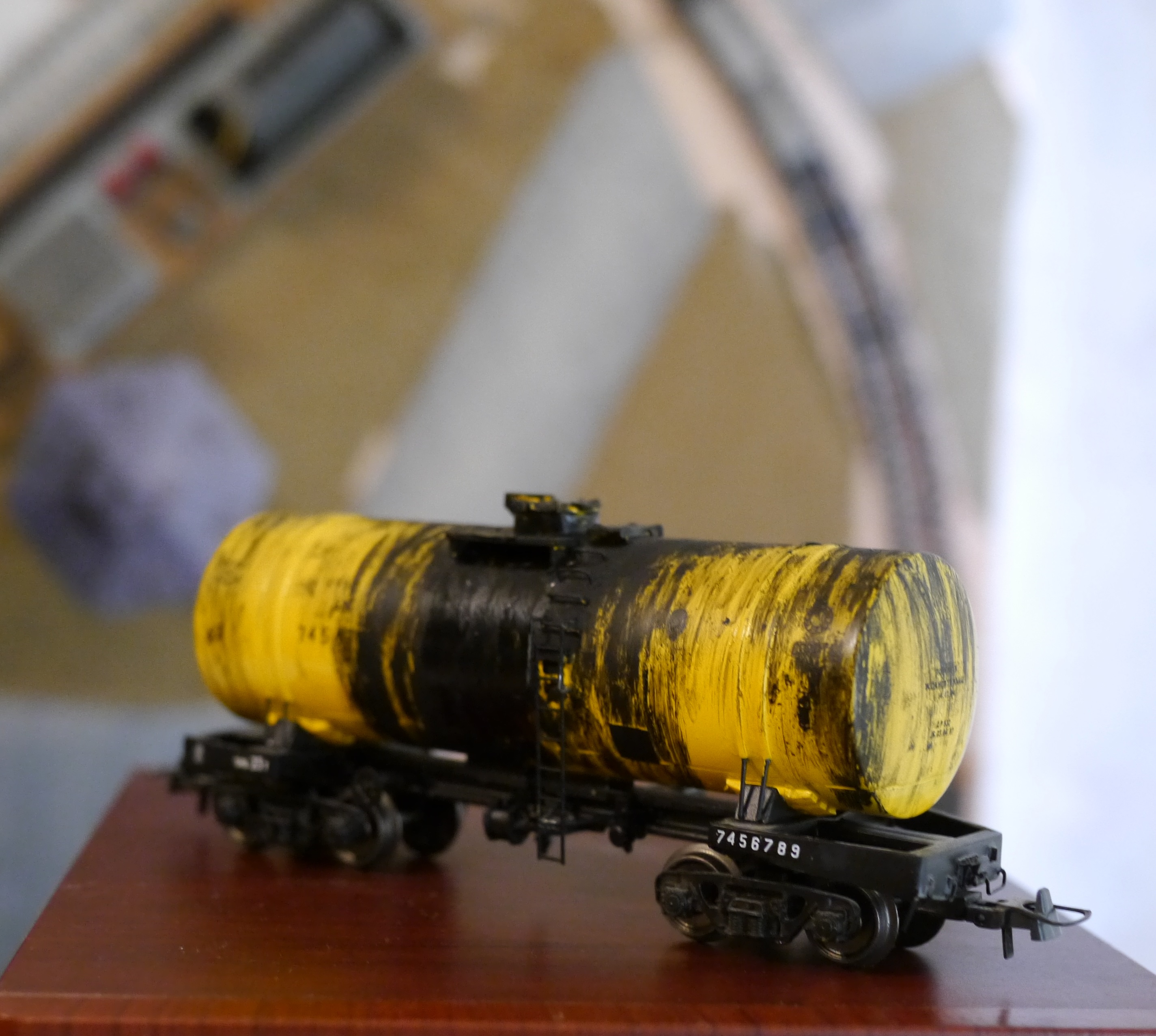

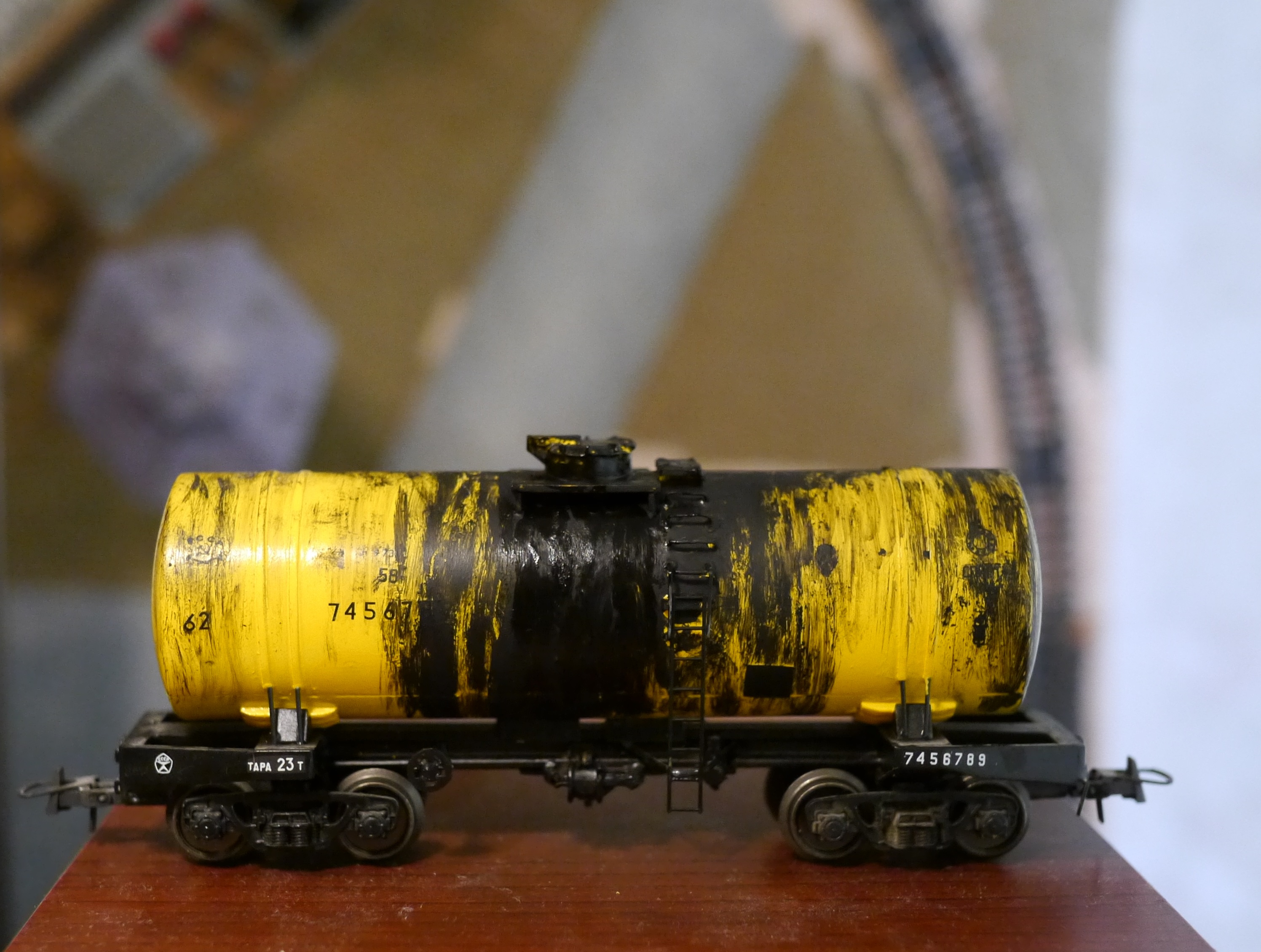

Всем привет. Давно хотел сделать нанесение следов эксплуатации на одну из бочек. Сколько помню "наливники" в детстве - обязательно в наличии были потеки мазута/нефти на некоторых цистернах.
Итак, хотелось нечто такое: Получилось такое: Второй борт: "Мазут" наносил кистью: сначала черная матовая краска - имитация высохших и чуть запыленных потеков. Затем глянцевый лак - имитировать свежие подтеки.

Доброе утро, уважаемый коллега! Позвольте дать Вам совет, как человек более 5 лет отработавший на нефтебазе. С торцов котла бочки потеков, практически не бывает. Все ввдувается воздухом при движении. Что касается "языка" на на бортах, то немного переборщили с интенсивностью.

Андрей, спасибо за советы. Это был первый опыт, потому огрехи и перегибы, несомненно, в наличииPIKO_HO писав:Доброе утро, уважаемый коллега! Позвольте дать Вам совет, как человек более 5 лет отработавший на нефтебазе. С торцов котла бочки потеков, практически не бывает. Все ввдувается воздухом при движении. Что касается "языка" на на бортах, то немного переборщили с интенсивностью.
Однако насчет потеков с торцов - не согласен, все же бывают. Наблюдал на ЖД.

Добре. Был рад помочь, хотя бы мнением. Я написал, что практически не бывает. Просто поделился жизненным опытом. Кстати, встречались потеки, "растертые" под действием дождя и ветра от движения одновременно. А что касается мазута, так да, довольно близко к реалиям.

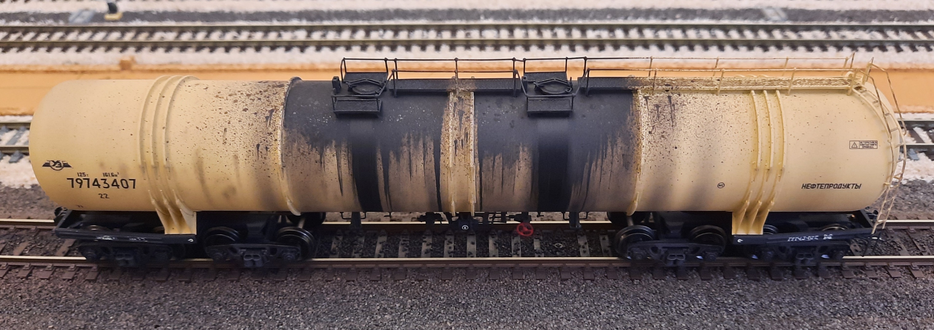

Доброго дня! Знайшов цю тему, покриту нетовстим шаром пилу... Тема цікава для любителів "засерингу" бочок, тому дозволю сюди скинути бочку, яка в мене в роботі зараз. Це 8-вісна Онега 125 т.
Спочатку задув з аера чорною фарбою місця, до котрих важко дістатися пензликом. Це своєрідна база подальшого пачкання.
Далі технікою масляних крапок робив потьоки донизу. Процес кропотливий і довготривалий... Хоча можна і простіше робити, не заморочуючись з великою кількістю тонких струйок...
Додав клякс від нафти.
Потім треба буде задути матовим лаком для нанесення темних пігментів у зону потьоків, щоб сгладити різкий контраст між жовтим та чорним кольорами. І обов'язково наприкінці зробити глянцеві струйки поверх матових застарілих, і роботу можна вважати готовою.

Гарна робота. Тут важливо знати міру. Але стосовно діжок, як не засерай всеодно вийде правдиво

У тому-то й річ))) Я хотів конкретно засрану бочку, щоб сліди нафти були дуже помітні. Ще в процесі, думаю, буде краще виглядати по завершенню робіт)

Ден, то є так у принципі. Але, стосовно міри засирання може бути як завгодно, а от деяких принципів (ти і сам це чудово розумієш) все ж треба дотримуватись: струйки мають бути чітко або майже чітко вертикальними по напрямку донизу, щоб не було просто хаотичного квацяння пензликом у всі боки. Хоча, інколи і таке буває...

Моє мазюкання більше на друге фото схоже))

Продублюю сюди трішки зі своєї головної теми...
Після того, як покрив матовим лаком первинні сліди нафтопродуктів, намалював знову ж таки маслом свіжіші потьоки. Їх вже покривати зверху лаком не треба, щоб був контраст старих і нових плям. УВАГА: масло сохне дуже довго, тож не треба торкатися руками кілька днів, щоб не залишити відбитків.Трохи пігментами нейтральних відтінків помазав візки, щоб були трохи запиленими, та змивкою "обгадив" трап та драбини.
В моїй версії готово: цистерна робоча, не вбита, без іржі та усякої "каки", окрім досить суттєвого забруднення.
