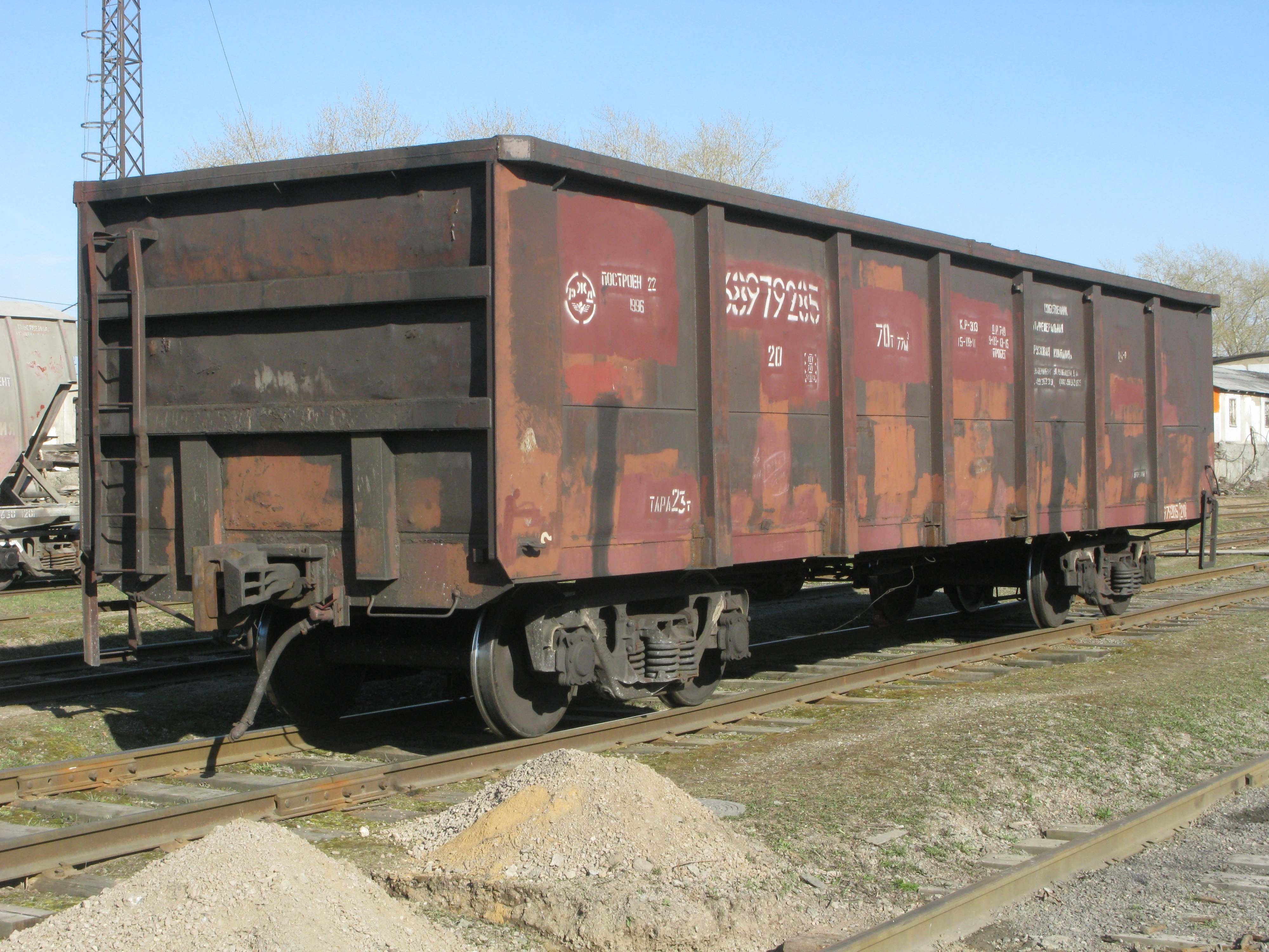

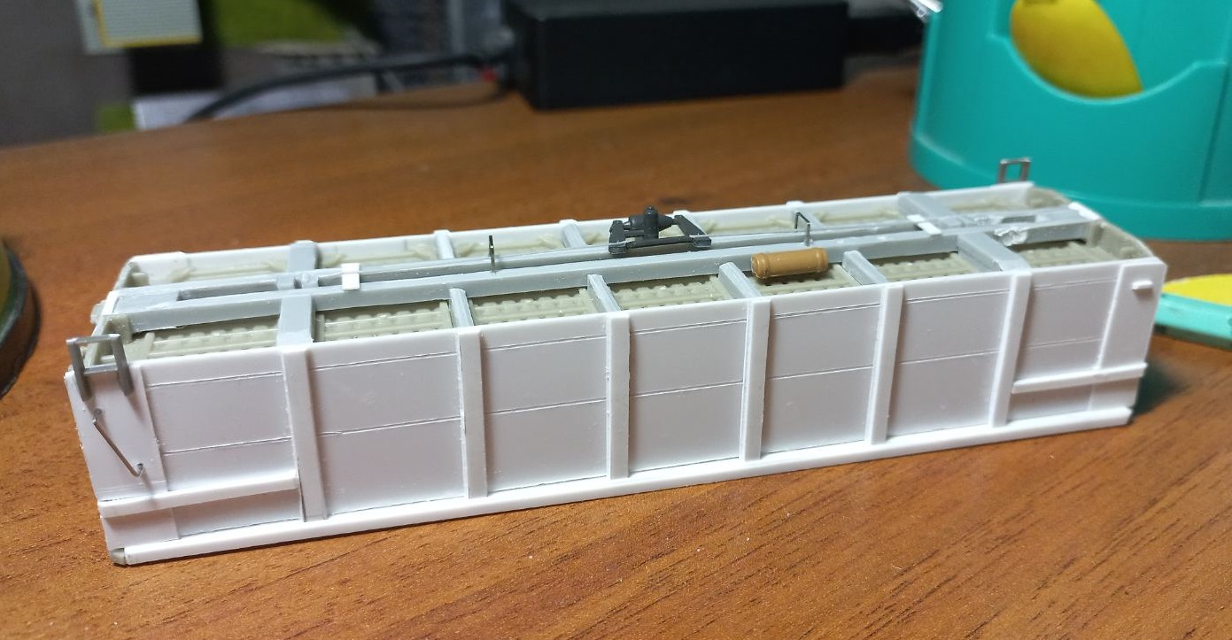

Було у мене перелите дно від "роколендівського" напіввагону. Раз є це дніще, то треба і вагон робить. Зупинився на глуходонному варіанті, щось на кшталт 12-295.
Склепав раму, борти. Ось що вийшло, у порівнянні з затрофеїним "ЛС-моделс":

вполне классный вагин 8-)
Повідомлень: 1051
Has thanked: 980 times
Been thanked: 1721 times
Re: Малые доработки и скромные консервии от Вити
Витя, прикольный полувАген!!!

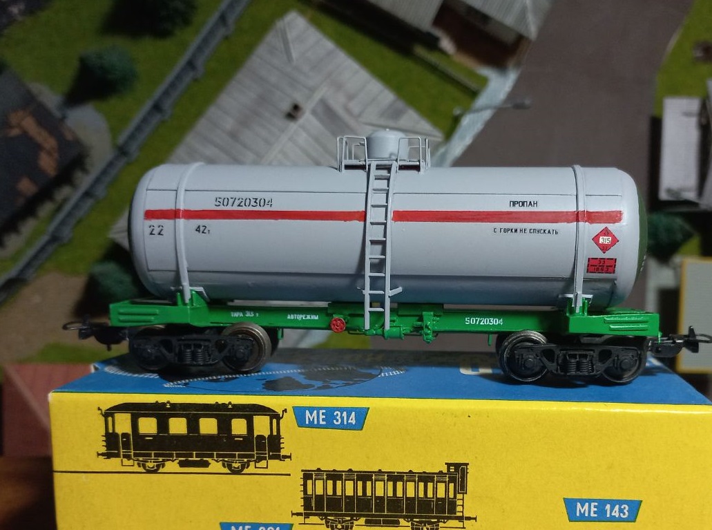

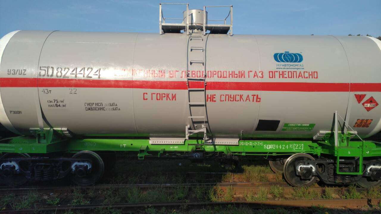

Ще одна діжка, на основі котла від лялькової "Ліми". Зробив цистерну для пропану, узагальнений образ. Фото для натхнення були такі:
Вийшло от так:

Молот! Дуже добре вийшло! ;)
Повідомлень: 3413
Has thanked: 2246 times
Been thanked: 4407 times
Відмінна цистерна! Можна наливать!..
Классная цистерна! Витя молодец!!!

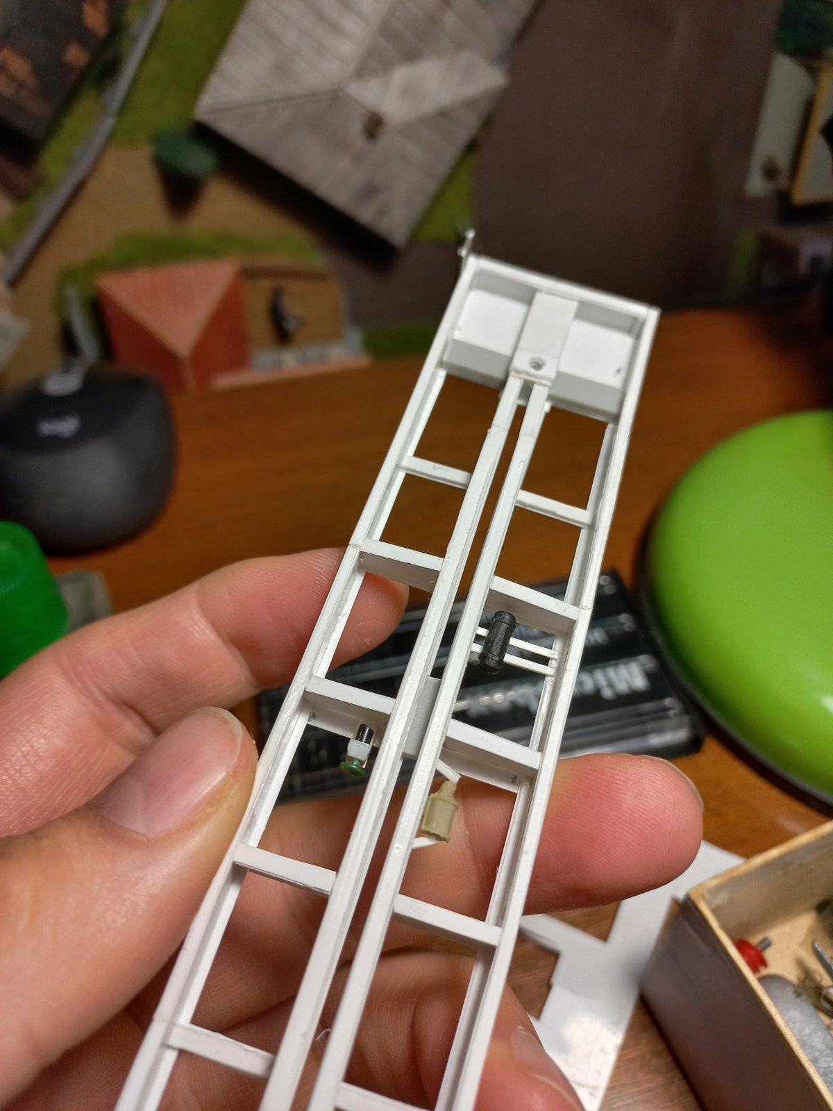

Наступна спроба зробити вагон самостійно. Фітингова платформа. Запланував щось схоже на модифіковану 13-4012.
Для розуміння, олдова бортова 13-4012 виглядає ось так:
Старі доволі активно модифікують, а у каталогах вагонобудівних заводів є нові варіанти на базі вагонів 13-4012. Модифіковану бачив у Одесі, як бачимо, не стали зрізати провушини під стійки та упори на торцях (на найближчій до глядача колії, праворуч).
Хоча є запас провушин, вирішив робити більш сучасну на вигляд. Детальних креслень все равно немає, тому деякі моменти підглядав на схожих вагонах.
Вийшло ось так:
Все б нічого (ну крім косяків), але виявилося, що акриловий лак Mr. Hobby не дружить з акриловою фарбою Tamiya :roll: І зблизька вагон нагадує дупу крокодила:
Отакої...
