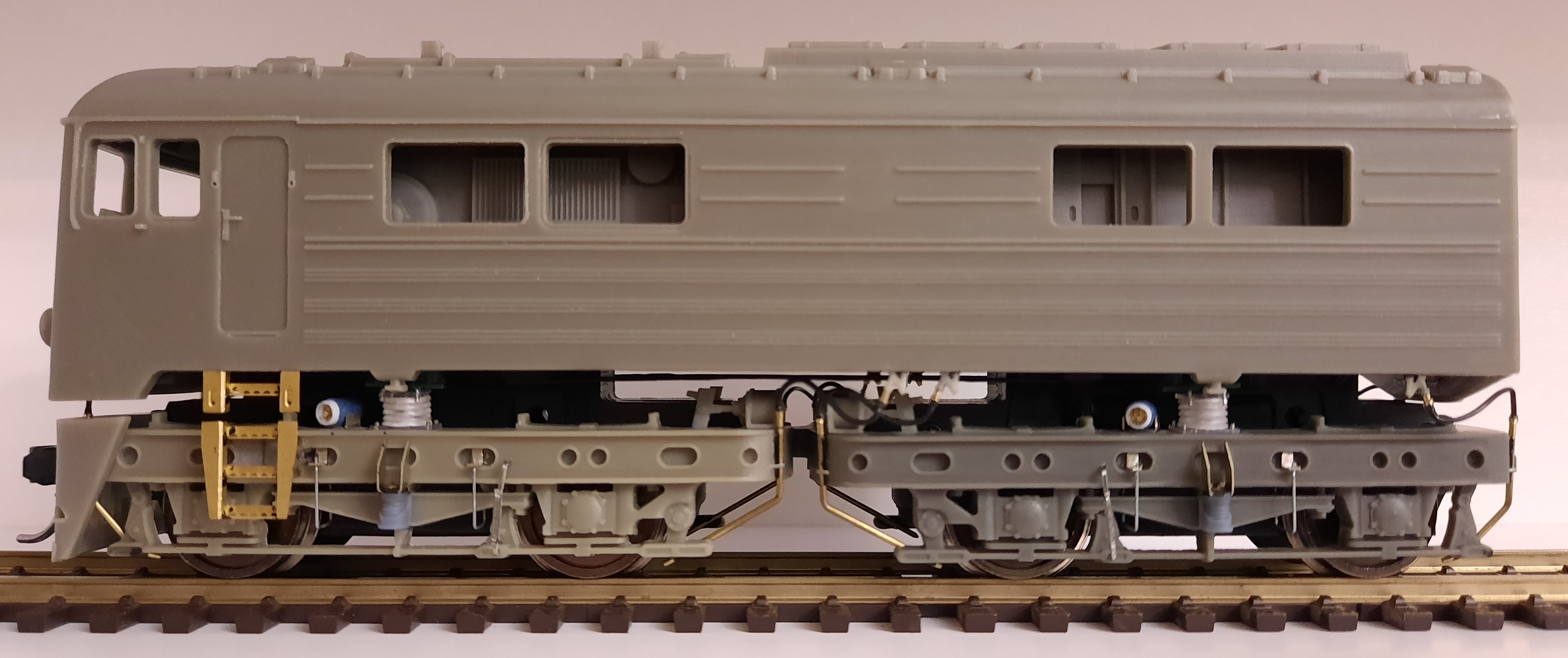

Дуже повільно, без ентузіазму і з ледь помітним натхненням просуваюся далі. Драбини в наборі йдуть двох видів: цільні (для стендової моделі) та поділені на 2 частини для проходження малих радіусів, щоб візки не впиралися в них. Зовні останній варіант виглядає не дуже, але це необхідно... Щоб за драбини можна було не боятись взятися, приклеїв їх на латунні трубки, міцно "прошиті" через рами візків.

Установил краны песочниц снизу боковин кузова (в наборе их не было, спасибо Саше Дьяченко за любезно предоставленные 8-) ). Сделал какие-то трубки по днищу, которые тоже видны. Из латунной трубки 0.7 мм и проволоки 0.3 мм сделал наконечники гибких шлангов, которые потом будут идти от этих кранов к трубкам на телегах.
Повідомлень: 1050
Has thanked: 978 times
Been thanked: 1711 times
Фух, шланги наконец-то поборол. На испытательном полигоне на максимальных скоростях в кривых малого радиуса бегает отлично. Делал с расчётом на стендовый вариант, но приятно удивился, что ходовые качества не пострадали с "одетыми" шлангами подачи песка.

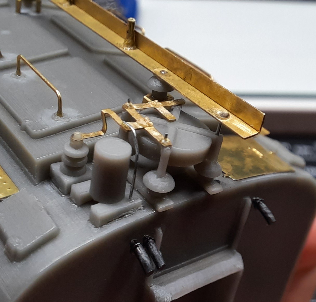

Дросель вирівнювання напруги на ВЛ8.

Прям аж відчув у носі запах ціанакрілату... ;)

Я його теж полюбляю :lol:
Ден, ну намагаюся робити так, щоб хоч якось відповідати стандартам. А виходить вже так, як виходить...

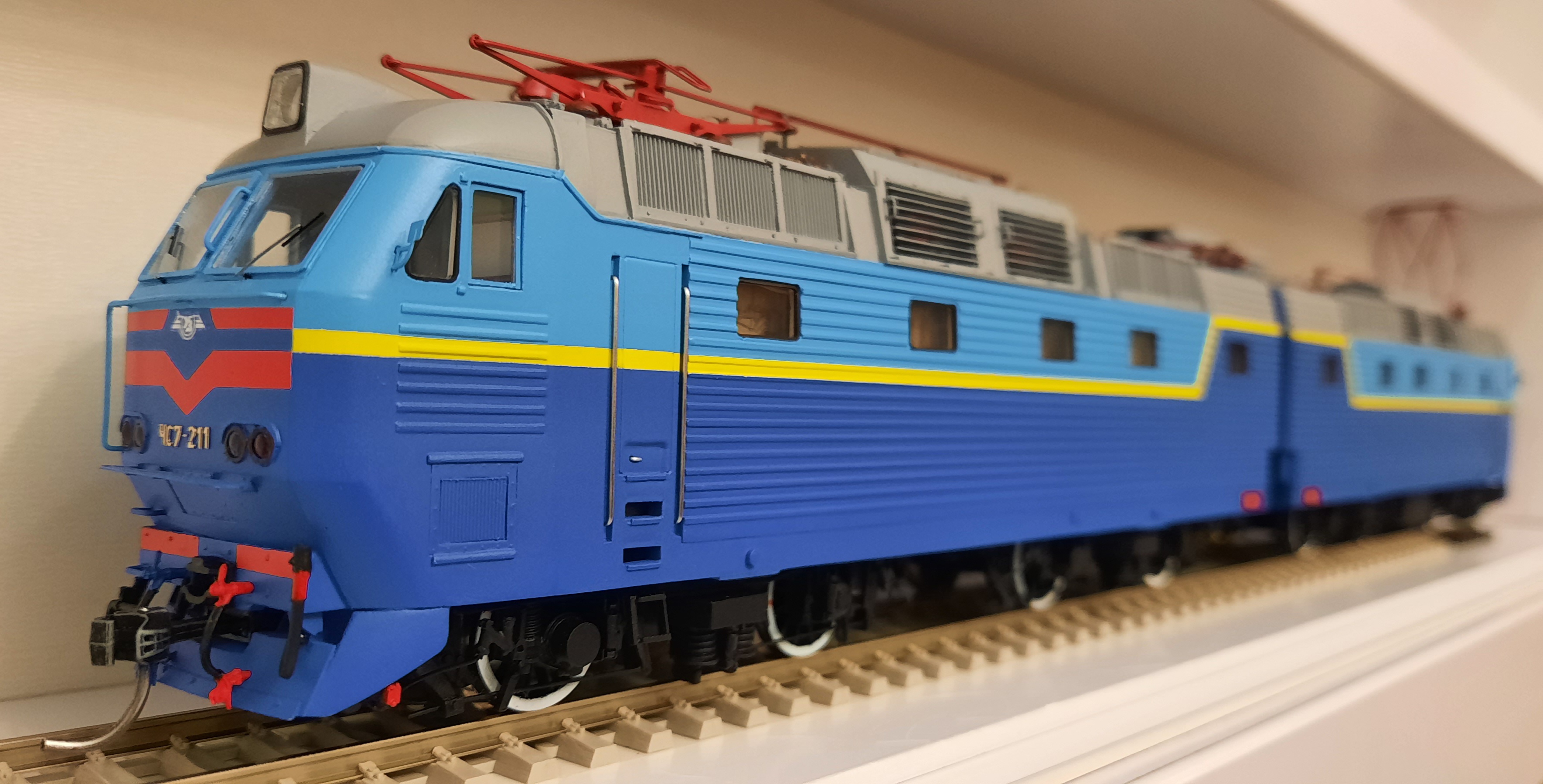

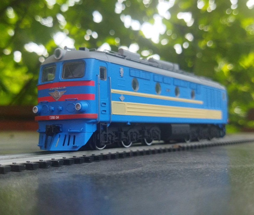

Поки в мене багато життєвих справ та (головне) майже повна відсутність бажання моделювати, покажу деякі вже готові моделі своєї колекції, раніше люб'язно зібрані для мене майстрами:
ТЕП10-314 (стенд, Юрій Ковальчук),
ЧС7-211 (ходова, Сергій Хоменко),
2ТЕ121-045 (стенд, Юрій Шепеленко),
ЕР1-108 (ходова, Вадік Караго).

Превосходные модели , мечта .

Іскрічка на маку, то можна було б зняти ролика її руху. :roll:

Ден, з електричкою ще треба трохи повозитись, щоб вона все на макеті моєму проходила. Це я вже знаю добре свій складний профіль, і всі моделі, котрі я роблю, тестую "на полігоні", а моделі інших майстрів інколи не йдуть по маленьких радіусах та уклонах, бо щось чіпляється за щось)) Фірмові моделі поки що всі на макеті їздили добре.
