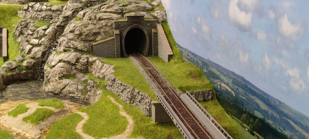

Перед самой войной я начал делать, наверное, самый интересный элемент макета - водопад. До войны успел сделать только основу рельефа из ЭППС и начал делать скалы. И вот продолжение.

Водопад. Продолжение.
Попробовал пролить водопад Realistic Water от Woodland Scenics. Поскольку эта вода уж очень текучая, кисточкой понемногу сверху вниз смазывал камни и стенки. Все равно внизу натекла небольшая лужица. Но желаемый эффект получился - камни и стенки водопада выглядят мокрыми.
На этом с "водными процедурами" пришлось сделать паузу - нужно подготовить берега и русло озера и речки, куда падает :) водопад. Здесь я долго думал, как сделать обрывистый песчаный берег. Речка круто заворачивает, поэтому один берег пологий, а другой подмывается водой. В итоге не стал заморачиваться, а поступил что называется "в лоб". Из гипсовой шпаклевки сформировал рельеф, затем на клей Gras-Kleber от Noch насыпал песок. На вертикальные стенки сыпал с избытком в несколько заходов. Затем пролил клеем Scenic Cement. На вертикальных стенках процедуру повторил. Затем на верхнюю кромку обрывов по такой же технологии нанес Fine Turf земляного цвета.
Далее установка моста, балластировка пути, посев травы. На фото результат после первого посева.

Всем добрый день!
Начал заливку воды и озеленение берегов и скал. Пока вода сохнет (что-то уж очень долгий процесс...) показываю рельсовую схему макета. Хотел это сделать еще перед войной после проведенной инвентаризации, но не сложилось. Схему рисовал в WinTrack, но исключительно как концепцию построения макета. Конкретно по месту все уточнялось. Например, очень долго определялся со схемой станции в Старом городе. Проблема была в том, что под станцией проходит двухпутный туннель. Нужно было так расположить стрелки, чтобы подмакетные привода стрелок не попали в габарит приближения путей на нижнем уровне. Поэтому схема станции получилась несколько "кривоватая" как на мой взгляд...
В конечном итоге рельсовая схема получилась достаточно несложная, но, скажу честно, если бы я сейчас начинал делать макет, я бы еще больше ее упростил :D .

Всем добрый день!
Еще раз пролил водопад модельной водой. Дальше буду делать буруны и падающую воду. Но это после того, как будет залита вода в озеро и реку. На дно озера и реки я насыпал песок и разные присыпки от Woodland Scenics. Потом пролил клеем и начал заливку воды. Модельная вода (я использую воду Woodland Scenics и Noch - вроде бы это одно и то же) дает усадку в 2 раза, поэтому нужно заливать тонкими слоями с полной просушкой. Поскольку дно получилось не совсем горизонтальное, возле водопада первый слой воды получился побольше - примерно 4 мм. Второй слой толщиной примерно 2 мм я залил через 4 дня, когда первый вроде бы уже полностью высох. Но тут получился неожиданный эффект - первый слой в некоторых местах побелел, что меня очень неприятно удивило :( . С тех пор прошло уже больше недели, белизна почти ушла, но как говорится, осадок остался...
Ну а пока этот процесс неспешно идет, я занимаюсь озеленением берегов, горы и прилегающей территории. Вот что получается на сегодня:

Всем добрый день!
Постепенно рельефные работы по макету приближаются к завершению. Закончил последний туннель. На фотографиях показаны основные этапы работ. Из-за ограниченного места пришлось сделать подпорные стены у подножия горы. Эту гору я решил делать без скал, но зато полностью покрытую лесом. И вот здесь возникла проблема. Начал "высаживать" елки, посмотрел и, увы, такой лес мне как-то не понравился... :( Поэтому я сейчас в раздумьях, что делать. Основной вопрос: какой делать лес - хвойный, лиственный или смешанный. Какое-то количество елок (штук 70 приблизительно) у меня есть. Частично покупные, частично самодельные. Примерно половину горы можно засадить прямо сейчас. Лиственные деревья нужно делать практически с нуля, хотя пару десятков заготовок у меня есть. В общем, пока не знаю... :?:
