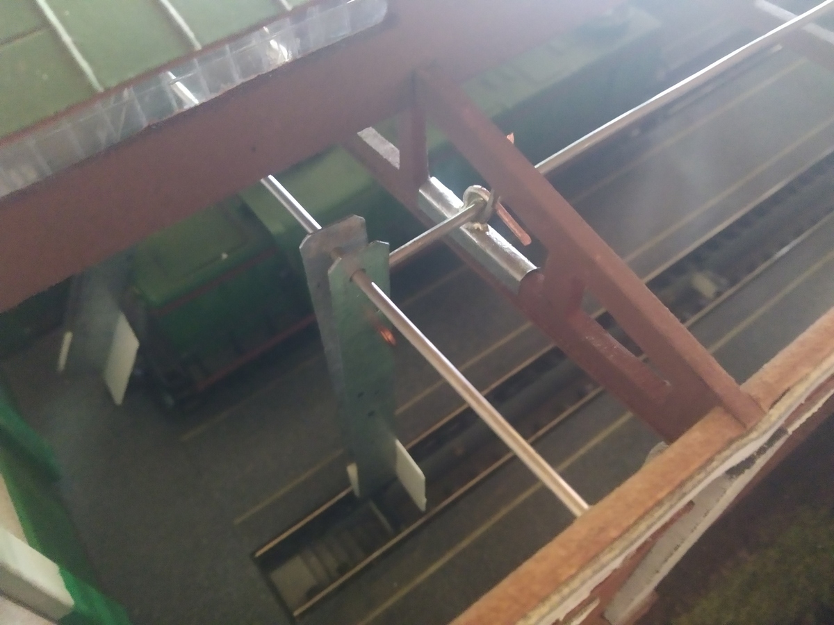

Депо. Устройство привода ворот
Конструкция "Faller" не нравится нижним расположением тяг привода, сильно заметных при открытых воротах.
Свои первые эксперименты в этой области излагал в viewtopic.php?p=34476#p34476. Основным недостатком той схемы было очень быстрое закрытие/открытие ворот. В новой конструкции постарался учесть и исправить этот недочёт. Арочная конфигурация ворот тоже потребовала внесения изменений в узел привода.
В итоге механика получилась немного сложнее.
Изготовление продуманной конструкции не вызвало затруднений. Ни одну деталь не запорол и не переделывал.
Что касается настройки, то это занятие для людей с очень крепкой нервной системой...

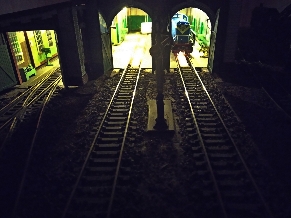

Сегодня технических причин нет, можно спокойно фотографировать.
Было подключено освещение смотровых ям. Наверное, напрасно потому, что на фотографиях получается сильная засветка. Ассортимент станков весьма скуден, но если делать серьёзный интерьер, то одни лишь станки вопрос не решают. Надо делать всё.

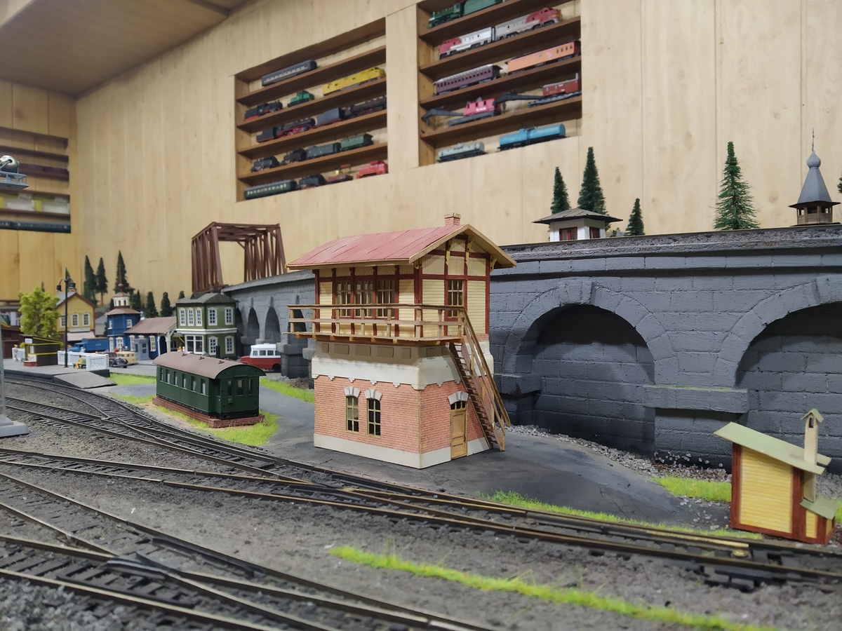

Під час перебування на модульних покатушках 5 листопада 2023 року мав необережність висловити свое незадоволення будівлею посту централізації на одному з модулів . Ще й при свідках...
Не буду показувати, що там стояло, але вчасно згадав, що критикувати вміють всі, а справу робити бажаючих мало.
Підписався, що зроблю так, як вважаю за потрібне.
Зробив.
Зробив.

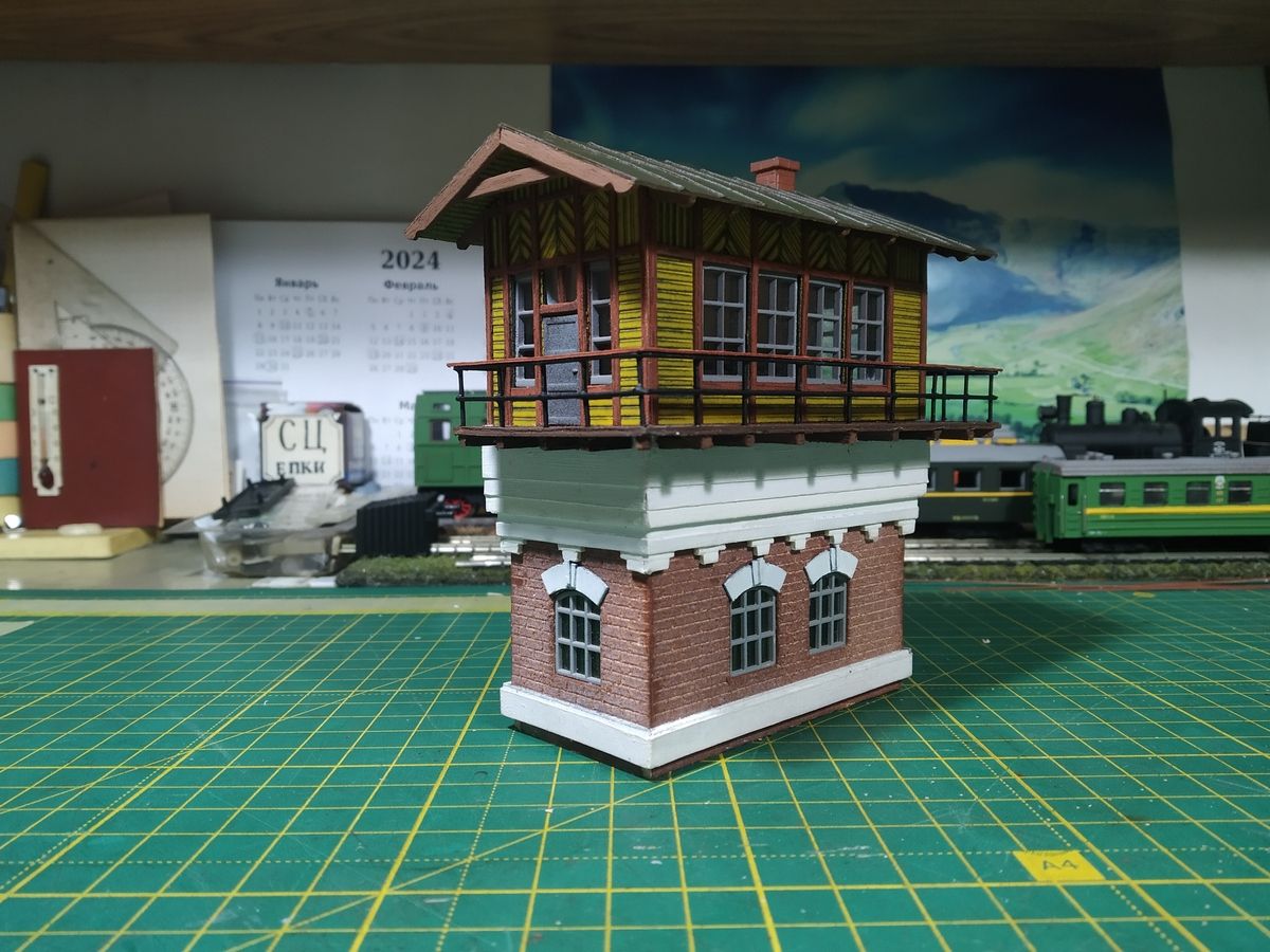

Пошуком інформації сильно не переймався - мотиви взяті з розробки Іржи Індри. ТЗ мені ніхто не ставив. Единою умовою було, що в модулі є заглиблення під фундамент 80х40 мм. В грудні 2010 мені доводилось працювати саме з цією моделлю + власні доповнення. Вона і досі зберігається и до останнього часу перебувала на макеті. Була родрукована на струменевому принтері, фарба з часом вицвіла і взагалі модель вибивається из стилю моєї архитектура, виконаної під фарбування. Робота з постом для модуля хлопців підказала, що треба і свій трохи підтягнути. А краще, зробити інший з нуля.
Мотиви ті ж самі, виконання трохи інше. З часом зроблю якісь меблі.
