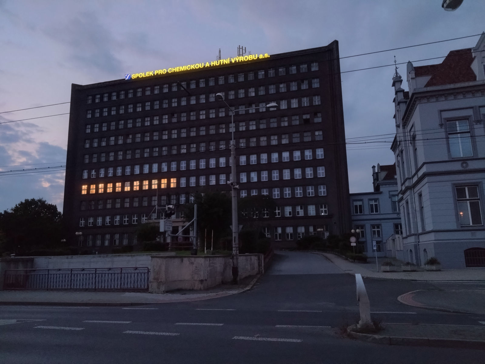

Чехословацька цистерна належить підприємству Spolek pro chemickou a hutní výrobu, a. s. - АТ з хімічних та гірничих виробництв. Підприємство було засноване аж у 1856 році (ще в Австро-Угорщині), як "Австрійська асоціація з хімічної та металургійної промисловості". Тоді ще біля міста Ауссіг-над-Ельбою. З 1920 року змінило назву на "АТ з хімічних та гірничних виробництв", швидко розвивалося у міжвоєнні часи, з 1938 до 1945 р. було інтегроване у німецьку I.G.Farbenindustrie, після минулої війни було подрібнене (заводи в інших містах, наприклад Synthesia у Пардубіце) і в наші часи працює під скороченою назвою SPOLCHEMIE.

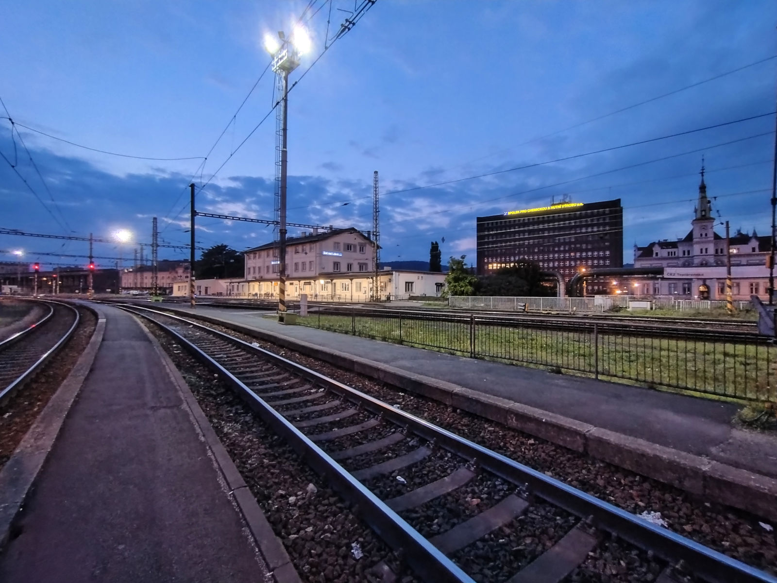

Офісна будівля підприємства за своїх часів (побудовано було ще до Другої світової війни) була найвищою будівлею у Чехословаччині. Примітний факт, що вона майже не постраждала під час війни, коли заводи Товариства, як частини I.G.Farben, були в значній мірі поруйновані.
В наші часи будівля виглядає ось так
budova SPOLCHEMIE
budova SPOLCHEMIE
Ústí nad Labem západ
і знаходиться недалеко від станції Усті-над-Лабою-Захід (Ústí nad Labem Západ). Доречі, ця переважно вантажна станція має пряме сполучення з обома берегами Ельби.

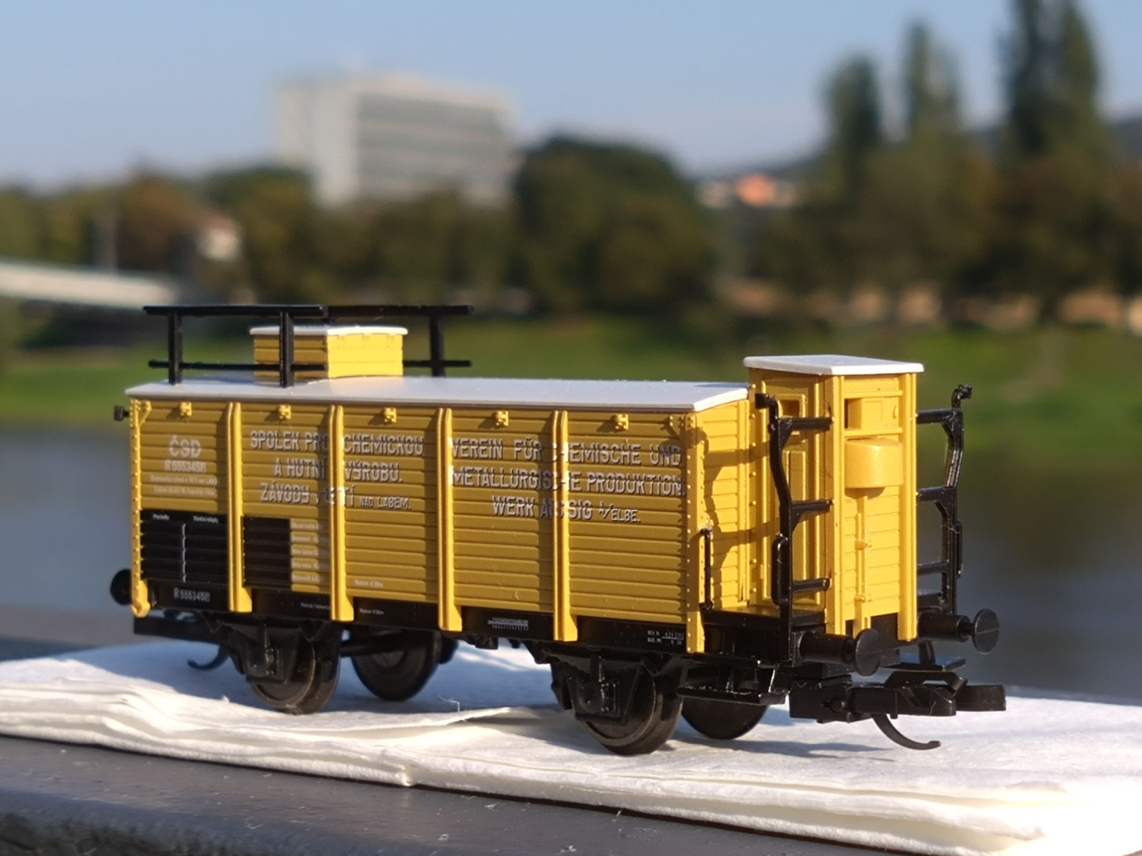

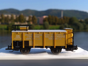

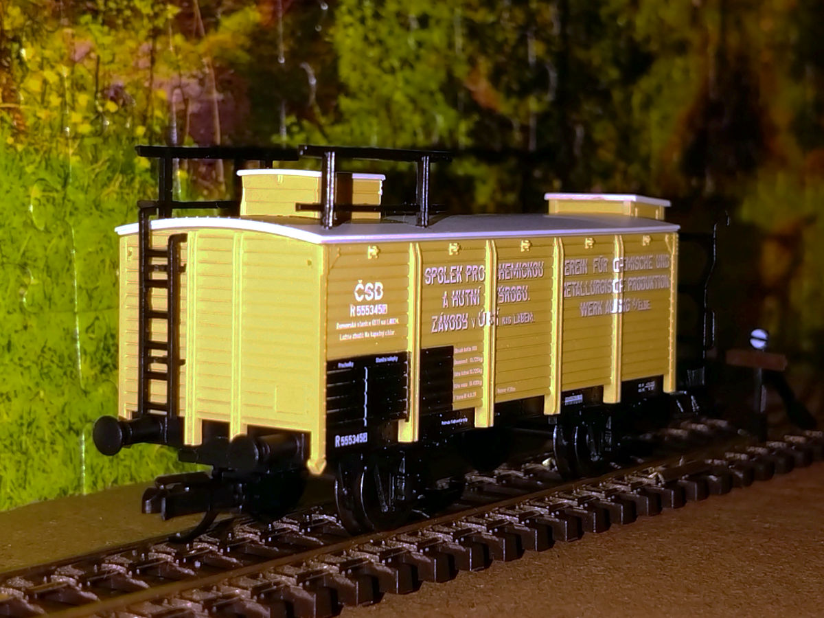

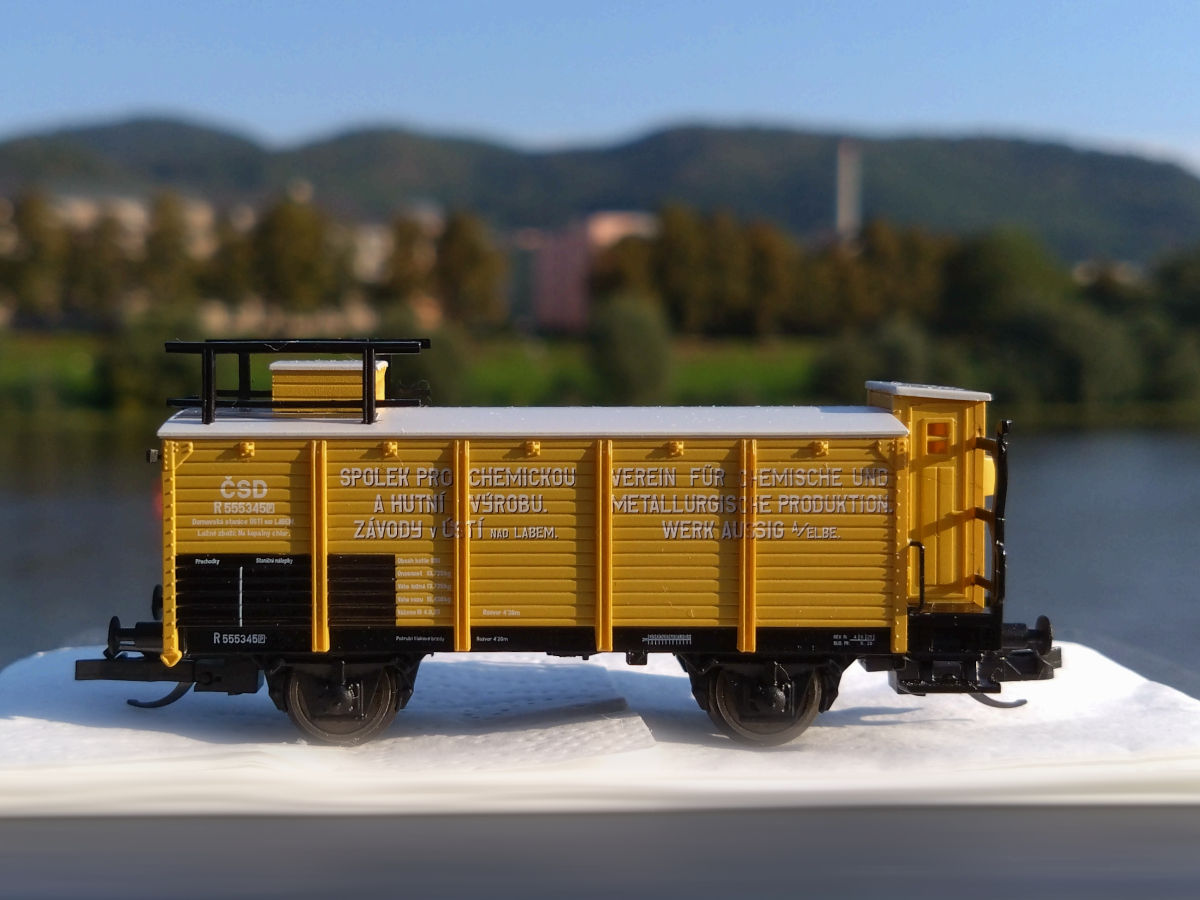

Власне, цистерна. Працювала вона саме в Усті-над-Лабою.
Мабуть, важко буде підібрати освітлення, щоб роздивитися всі надписи, бо більшість з них нанесена білим по жовтому й читається добре лише у сонячному світлі, яке із зрозумілих причин у нормі майже не потрапляє до макетів та полиць.
У сонячному світлі модель виглядає яскраво, можна роздивитися всі надписи: чеською та німецькою мовами - бо Судетська область мала значну кількість німецького населення. Назва власника написана великими літерами з кожного боку. На рамі дата огляду - 4.9.25, тобто з першої серії, вантаж - рідкий хлор, кольор прототипу - слонова кістка (мабуть, Тілліг трохи помилився, коли зробив цистерну досить яскравого жовтого кольору, але, знов-таки, інформації щодо таких цистерн замало, тому помилка не така вже й груба).
поблизу від Ústí n.L.hl.n.

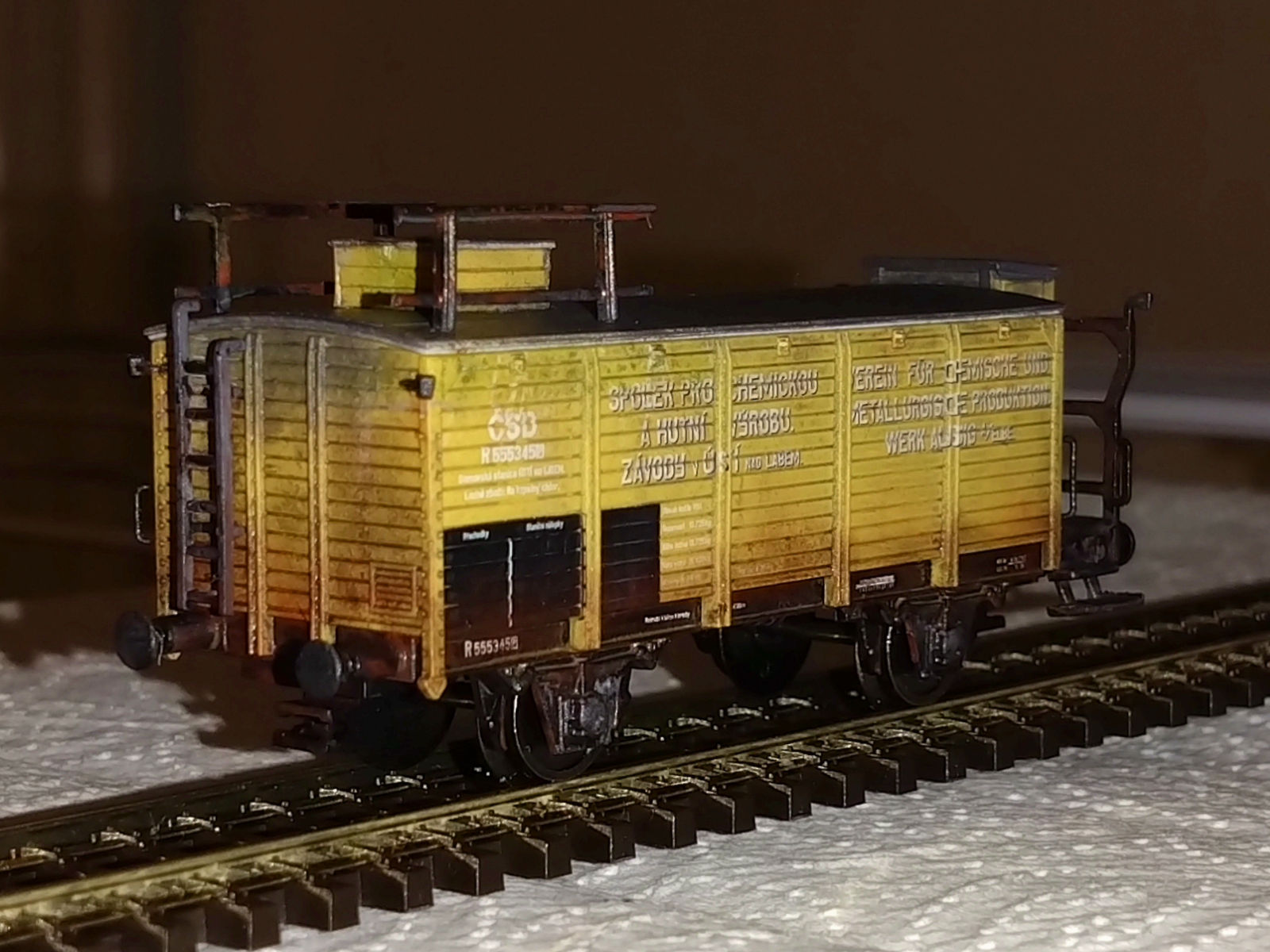

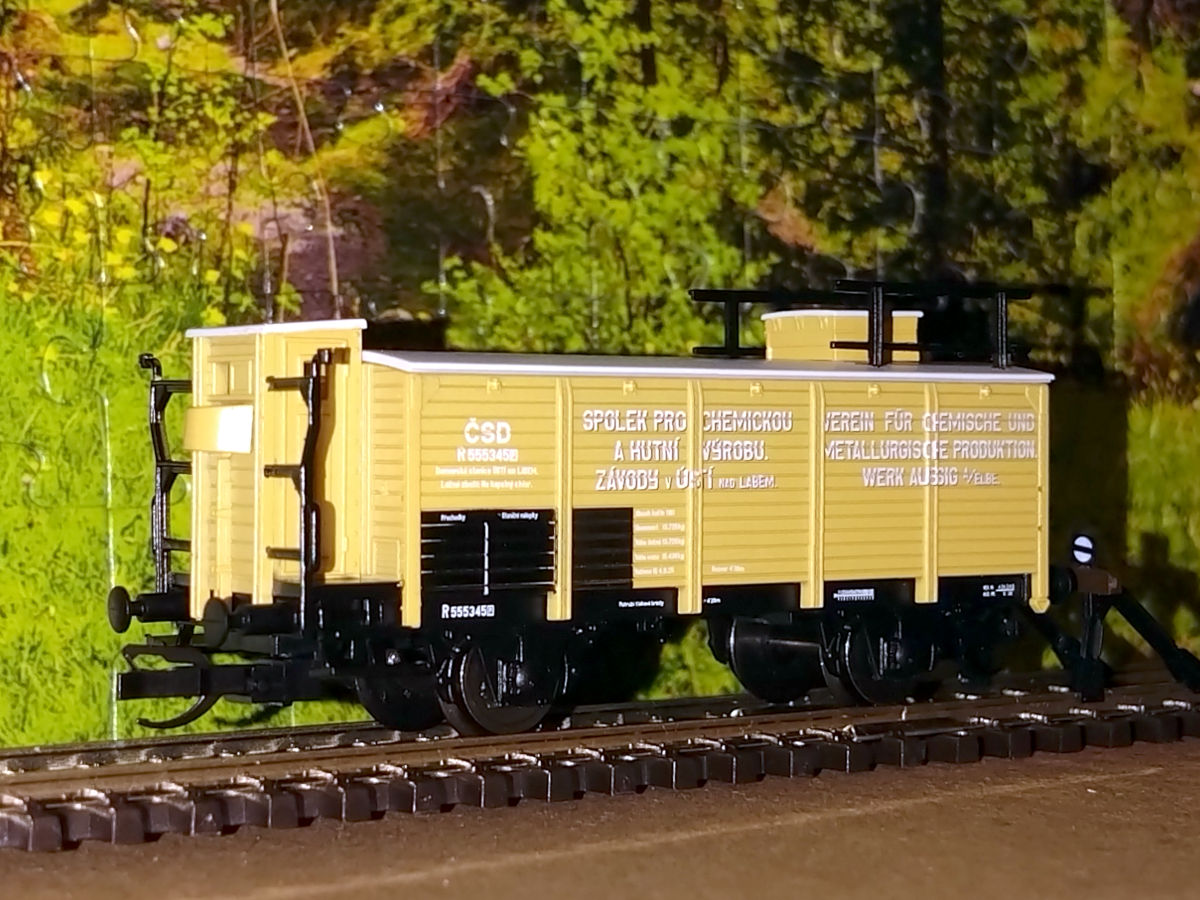

Із штучним освітленням цистерна виглядає теж яскраво, але роздивитися білі літери на жовтому тлі трохи складніше.
цистерна з одного боку
та з іншого...
та з іншого...

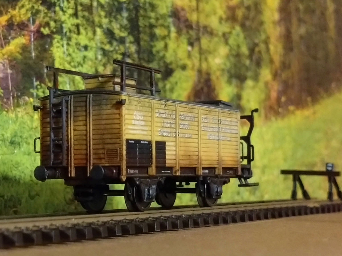

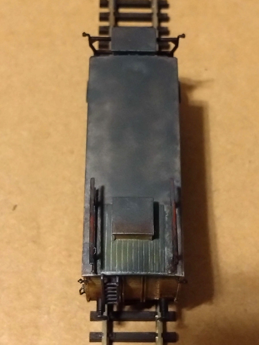

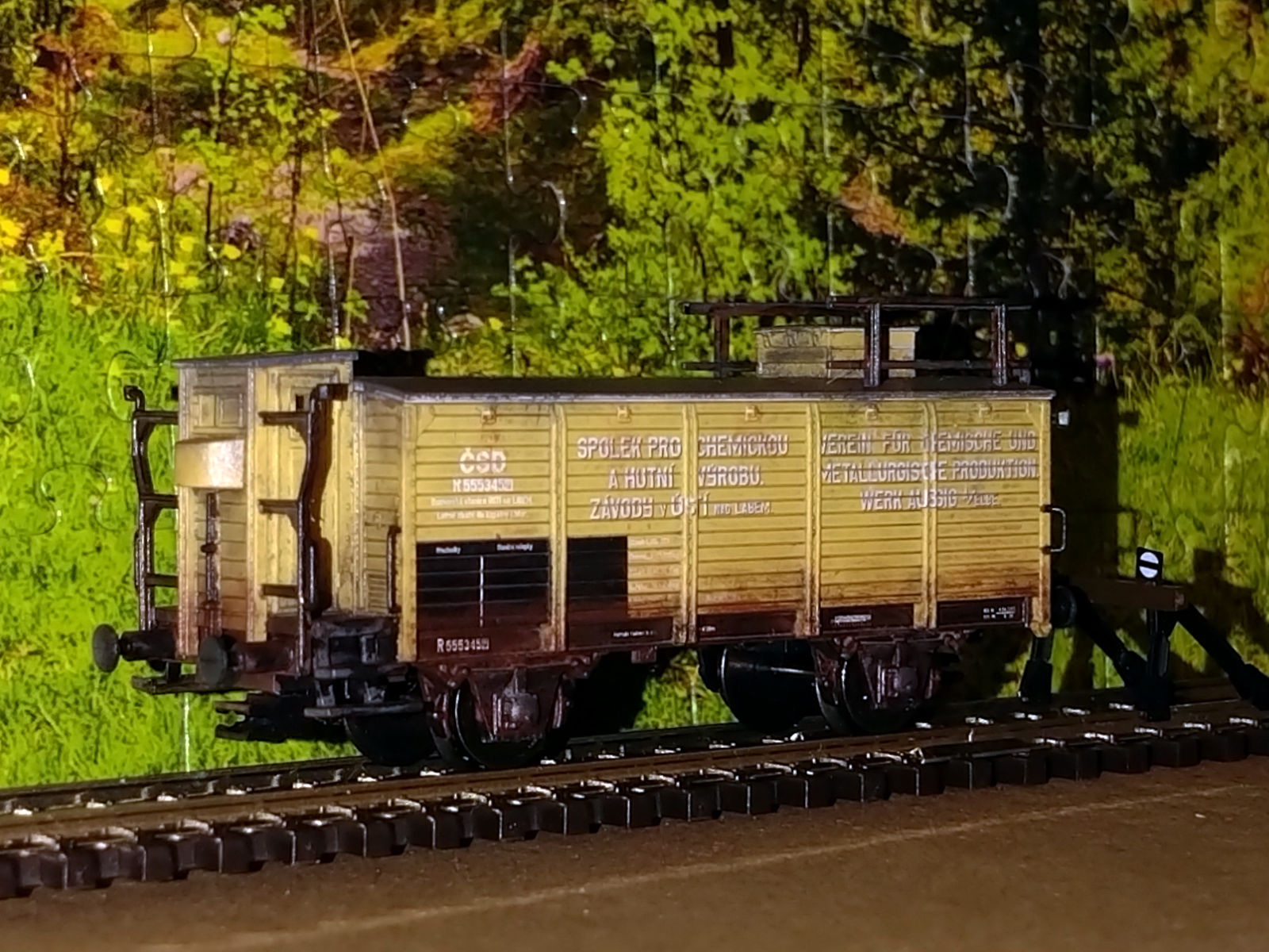

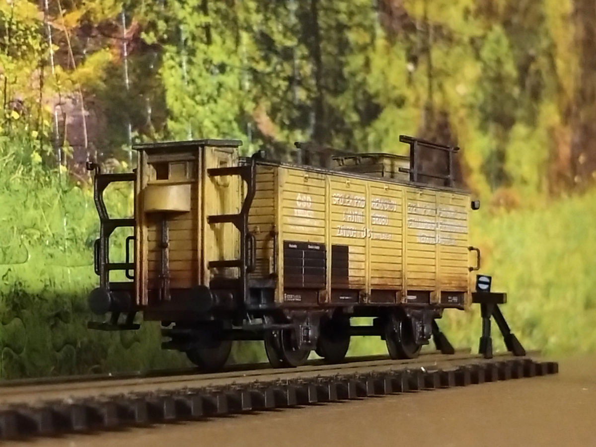

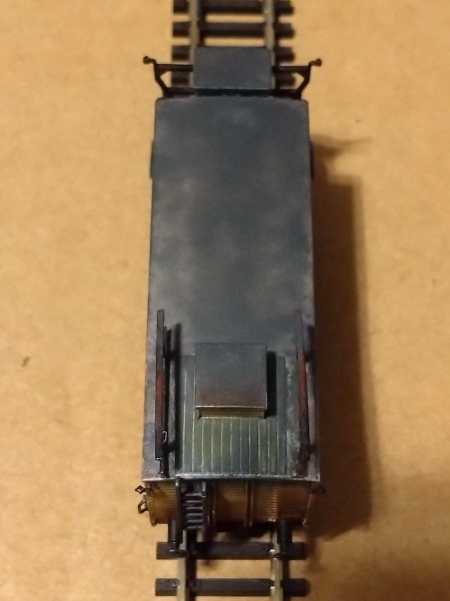

А ось із товщиною металевих елементів у масштабі не дуже.
Усті-над-Лабою-Захід розташована увздовж річки Білини, від горловини станції до гирла (чеське - ústí, звідки й назва міста), де Білина впадає в Ельбу - близько півкілометру. Тумани псують дерево корпусу, роблять рейки слизькими та рудими від іржи, примушуючи локомотиви використовувати пісок. Кіптява від паровозів змішується із водяною парою та агресивними газами виробництва, осідає чорними плямами бруду на дах та поруччя.
Жодного фото прототипу не маю, тому повна фантазія, виходячи із умов праці вагону - за рік, у вересні 1926-го, мабуть, вже не дуже новий вагон із першої серії виглядав приблизно ось так
дах цистерни
дах цистерни
Деякі місця (особливо - дах та петлі під кришкою) не вийшли, нажаль. Петлі не помітив, що здерлися, а дах... фарбував лише пензельками, аерограф залишився в Харкові, тому й говорити про дах немає сенсу...

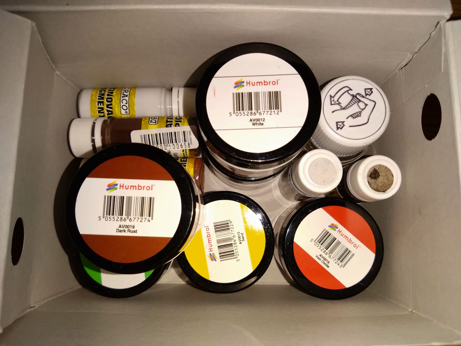

Для пофарбування використовував сухі пігменти для патинування Humbrol та Draco, ось такі, рідка фарба - лише чорна та іржа - на елементах гальмівної системи.
фарби
фарби
Вибачте, світлин забагато, компенсація якості зайвою кількістю.

Скікі я дивився аналогічні хлорвагени в мережі, то
Відмітив іх зістарений вигляд. Я вважав це зза того,
Що доволі агресивний вантаж. Крізь ржа та поганий
Стан деревини. Тому Ваше авторське розфарбування
Мае чудовий прототипичний вигляд. ;)
Re: Цистерна для хлору Tillig 95891, або З привітаннями із Судет.
Ну так хлор -продукт агресивний-їсть все підряд. Заводський вигляд довго не протримаеться. Загадинг вагена-нормуль. прототип теж не підкачав - люблю спецвагони.

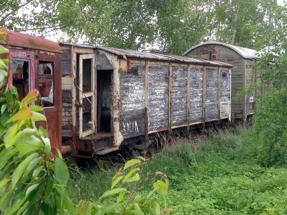

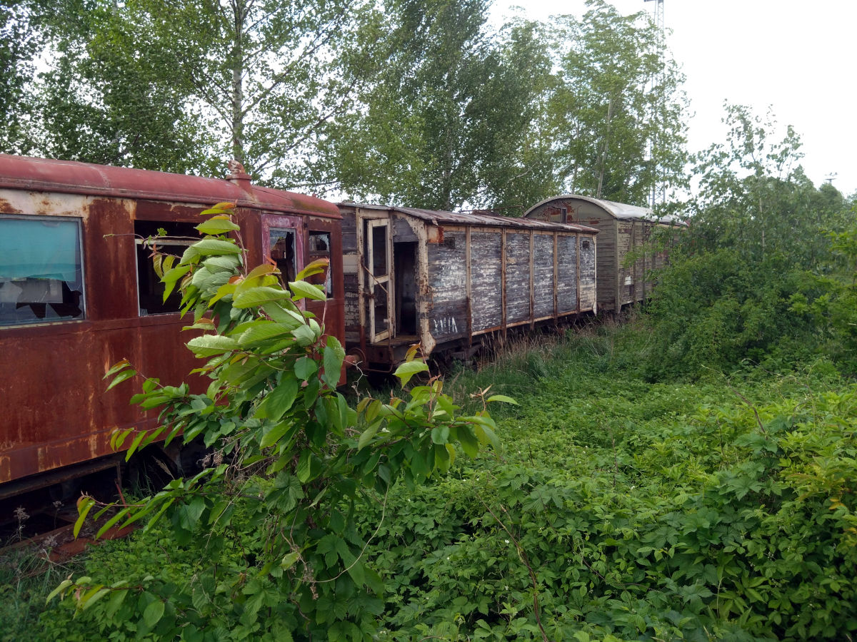

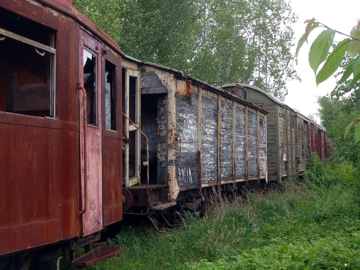

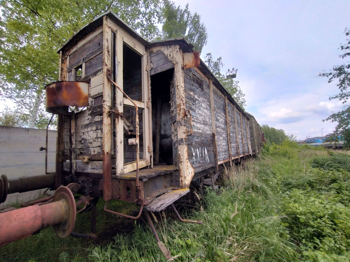

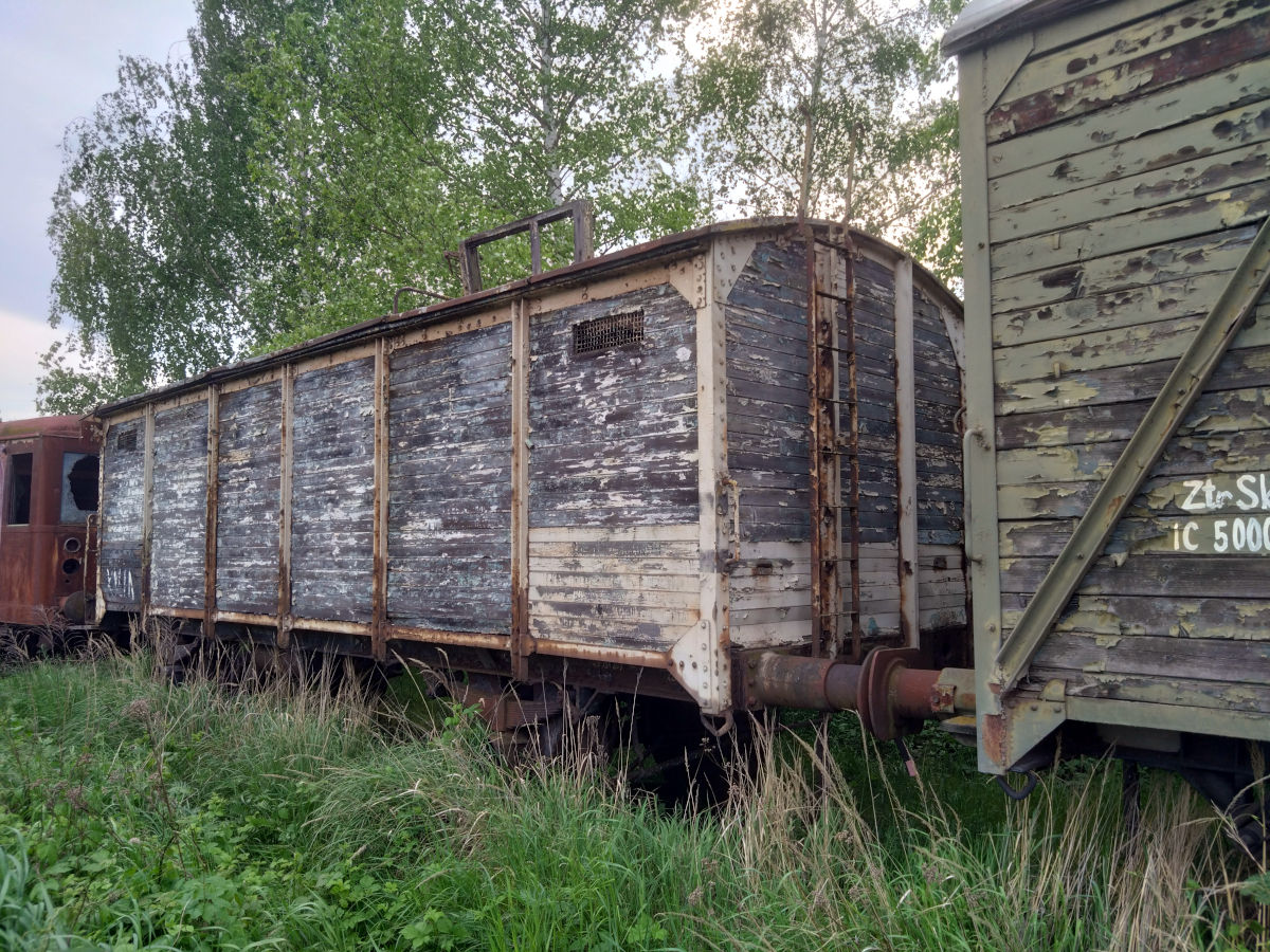

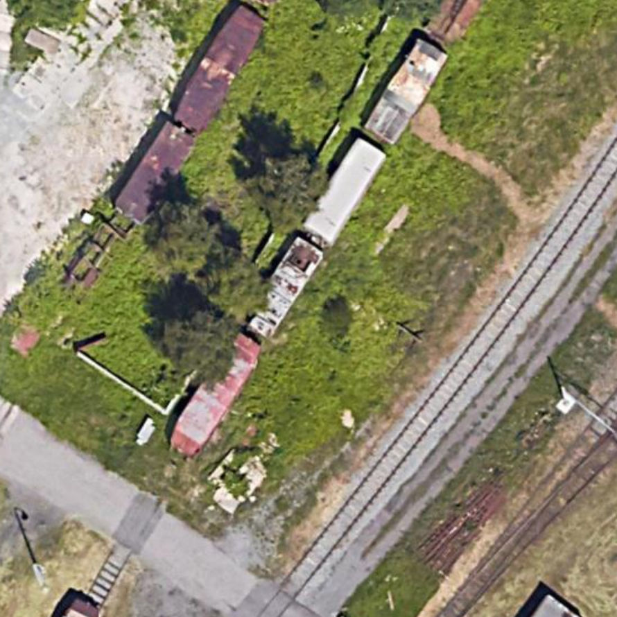

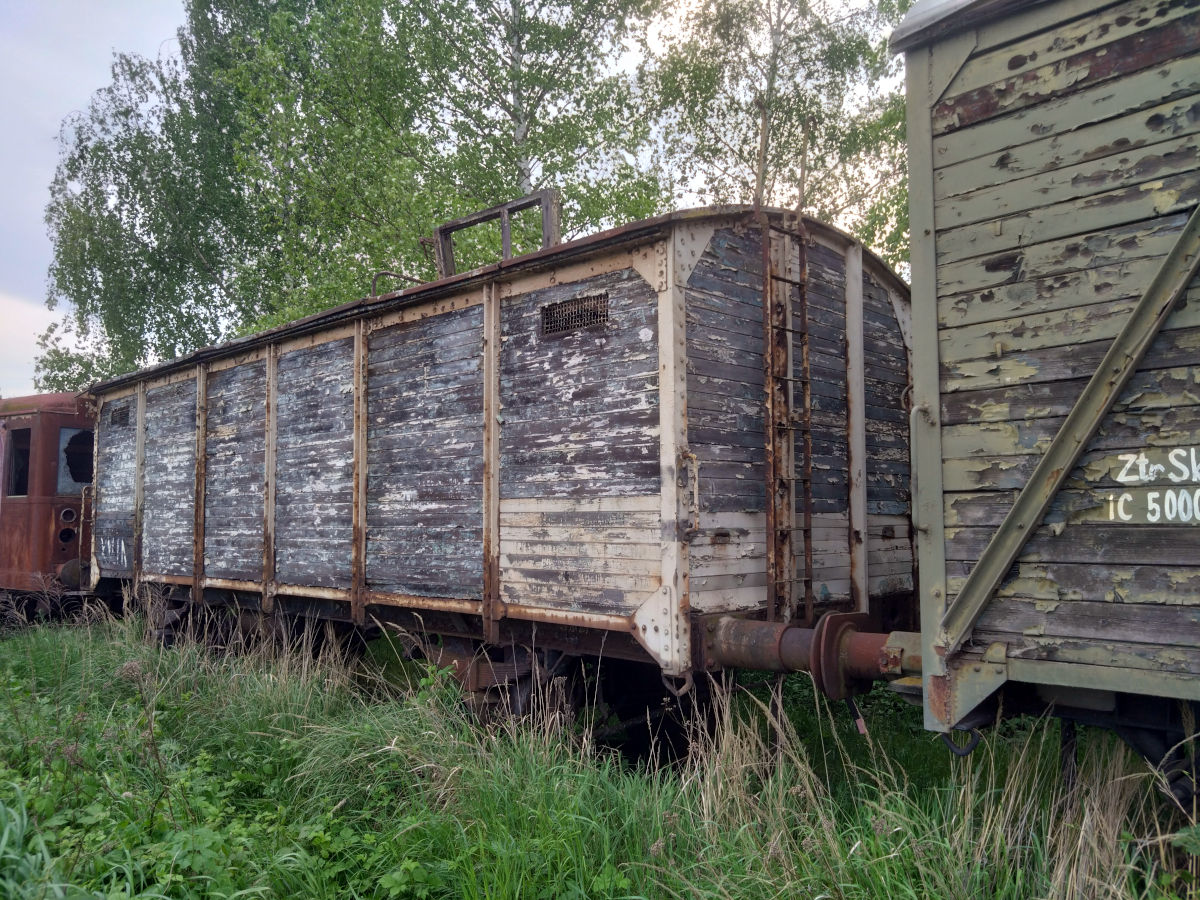

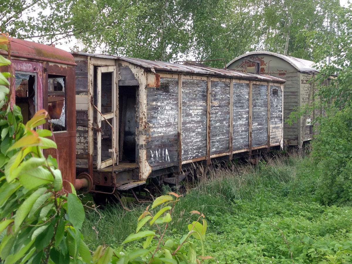

Завдяки допомозі колег з форуму K-report вдалося знайти та побачити таку цистерну у місті Пльзень. На світлинах, що наведено вище, це - середня. Публікую світлини та декілька коментарів.
Загальний вигляд вагону:
Як можна побачити, стоїть вона між вагоном мотриси та чеським "Бременом", трохи в іншому місті, ніж у 2009 році. З протилежного боку фото зробити неможливо: там бетонний паркан майже до рівня дахе вагонів. Молоді дерева збоку від вагону також заважають зробити повноцінне фото з боку, що доступний.

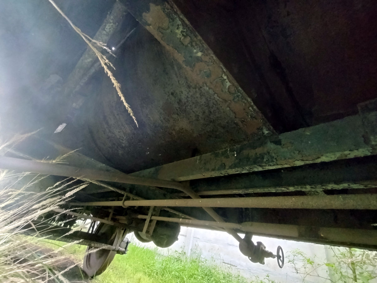

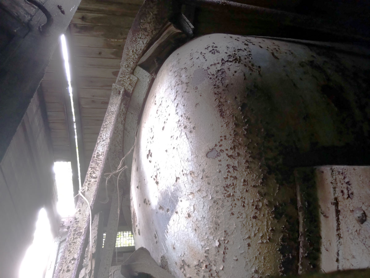

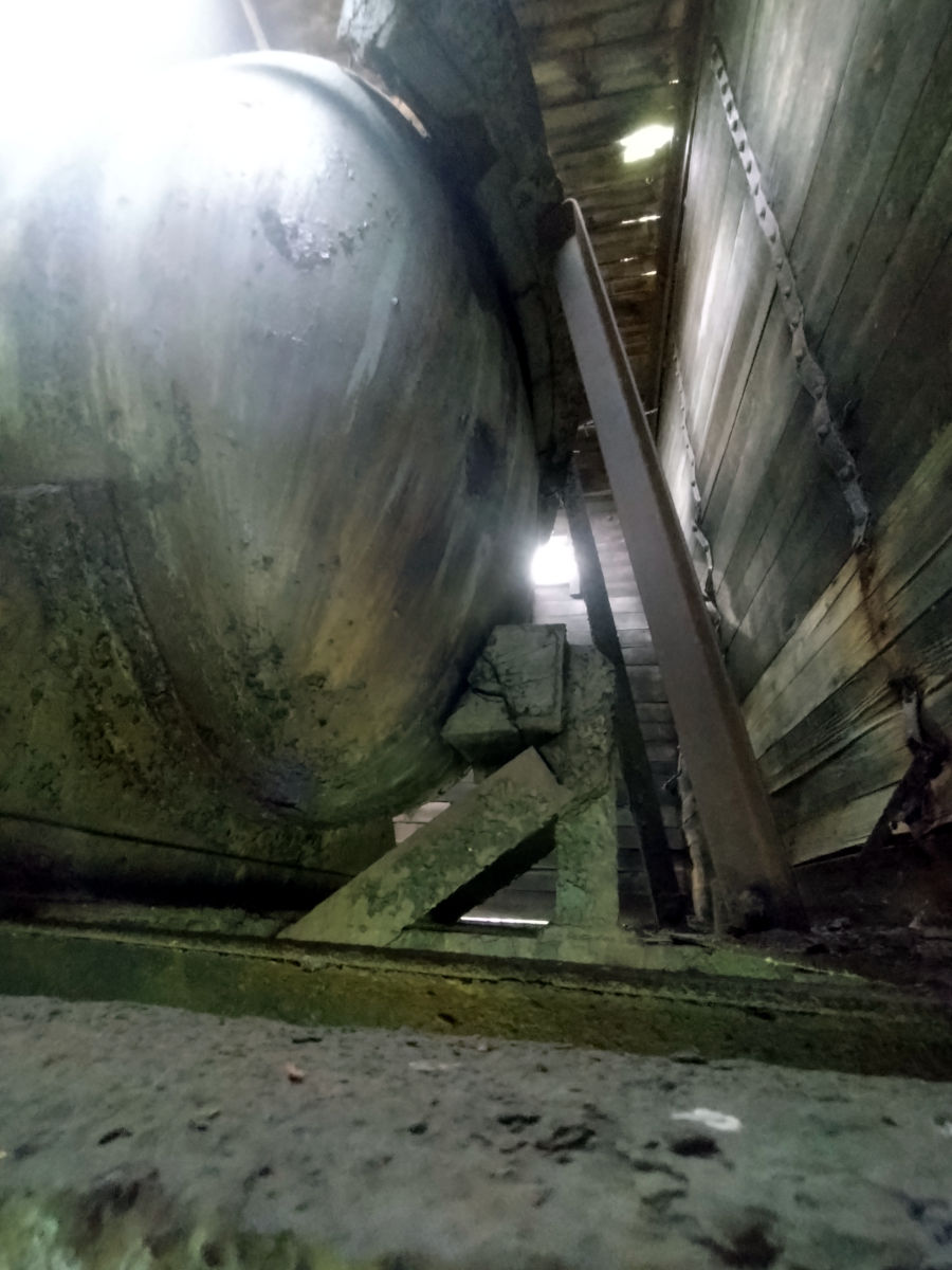

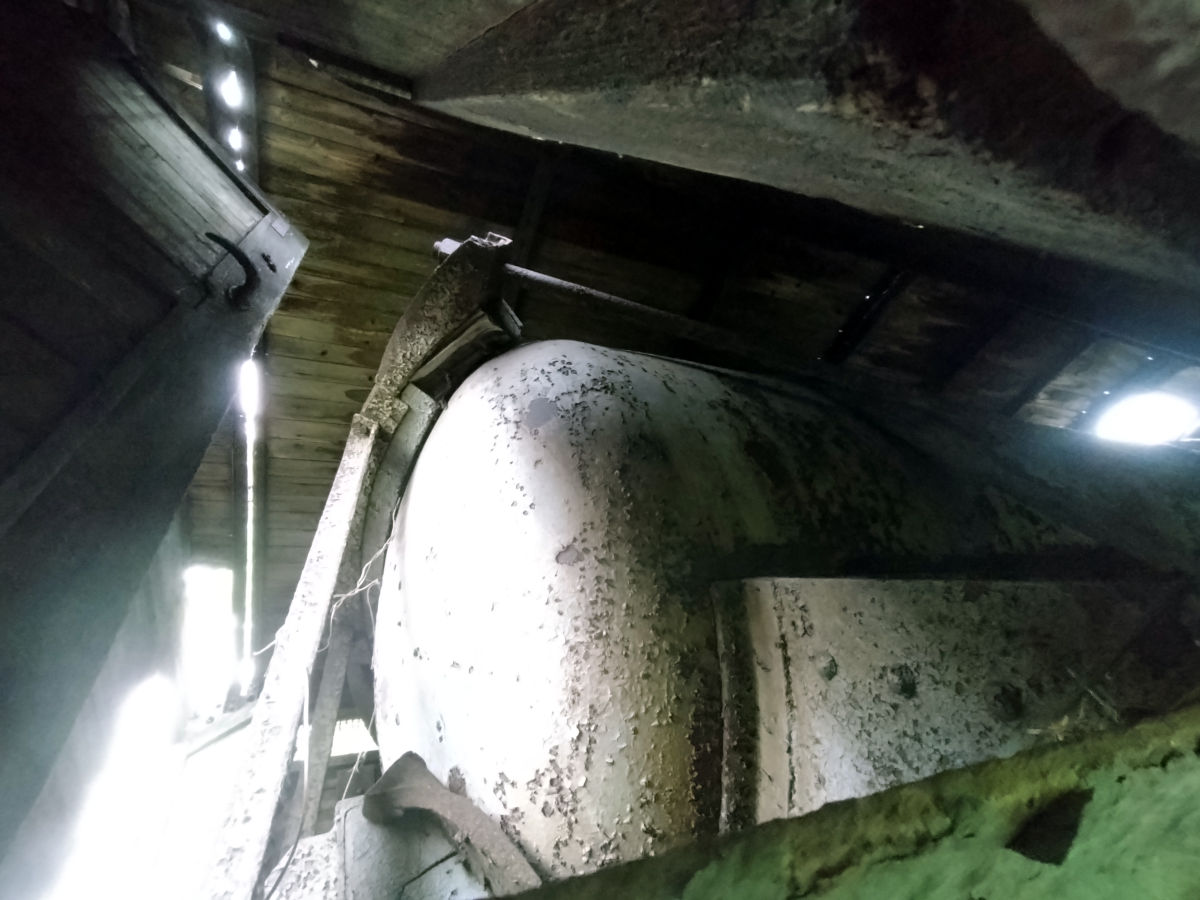

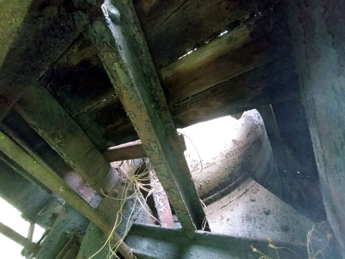

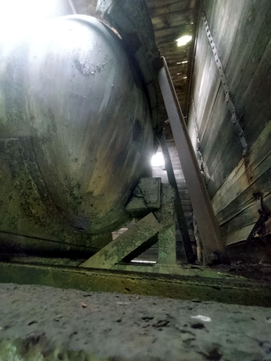

Котел цистерни
Котел цистерни накритий зверху та з боків на вподобу критого вагону, але знизу підлоги немає, лише звичайна рама цистерни.
Але на відміну від решти типів цистерн, котел також має додаткове торцеве кріплення.

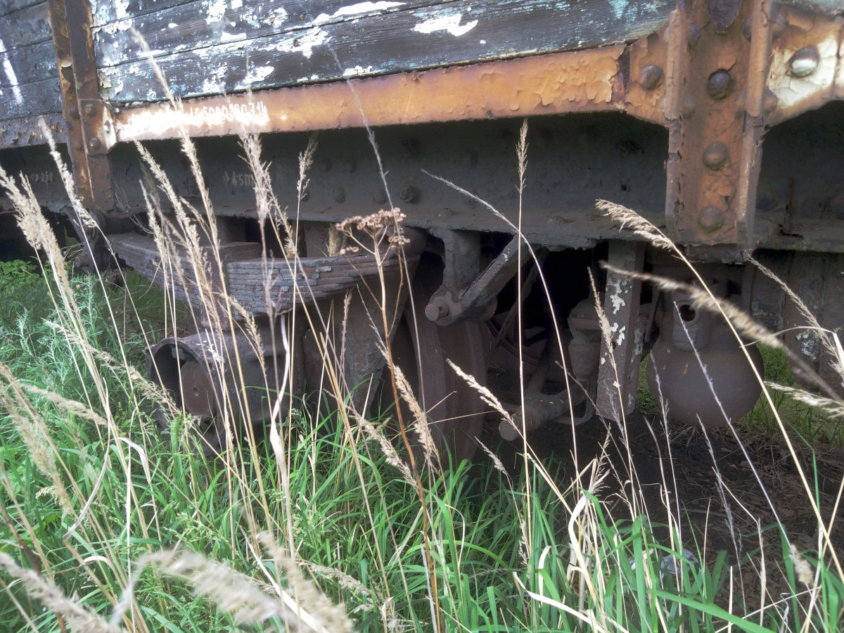

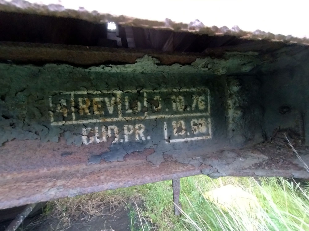

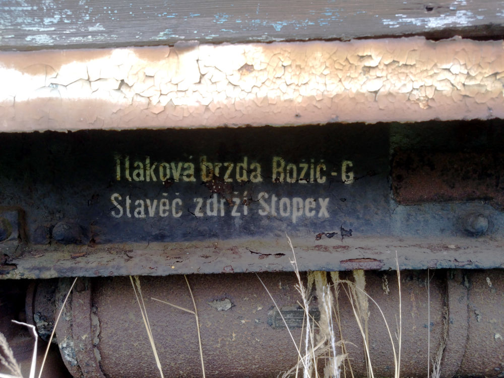

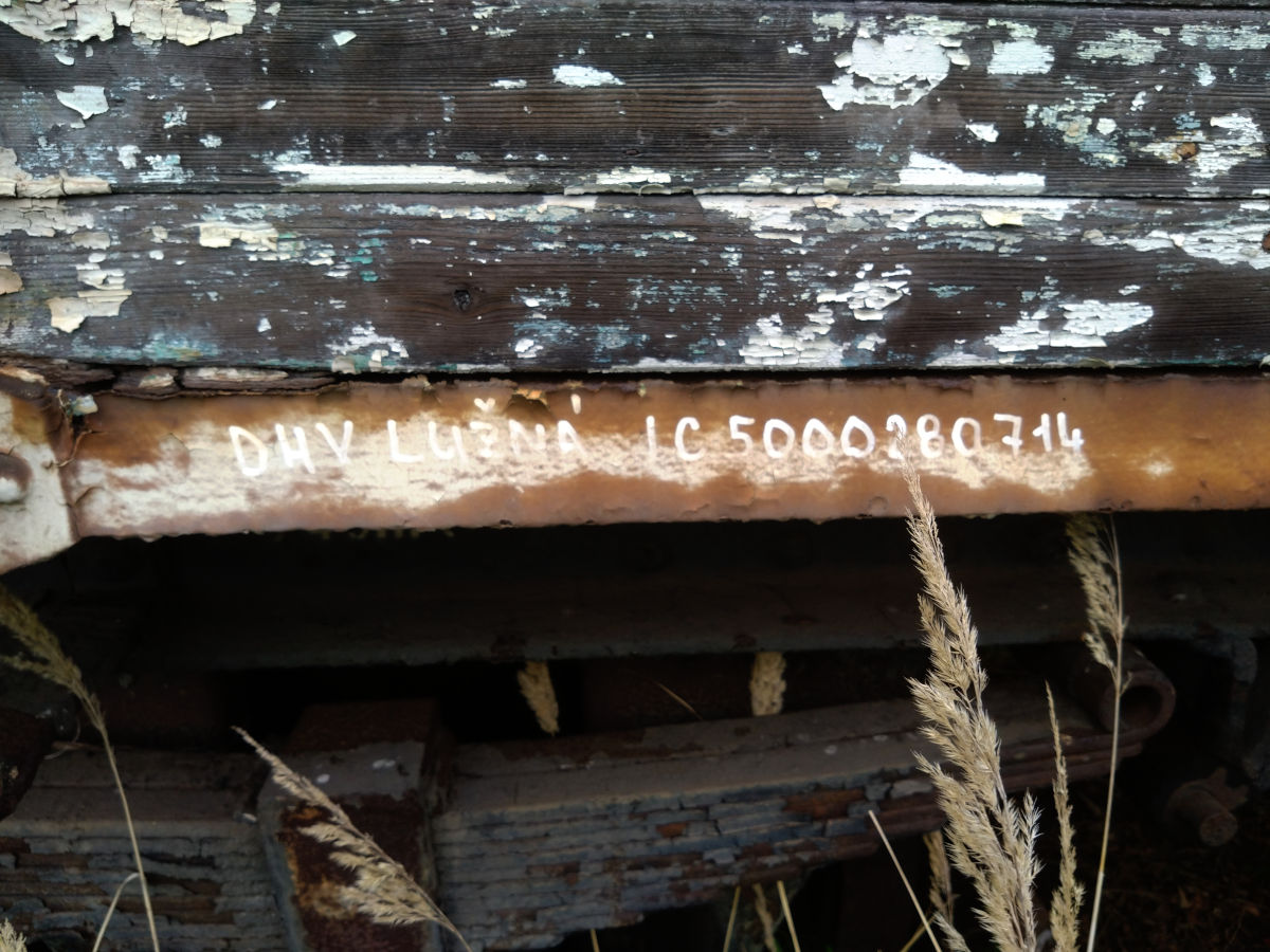

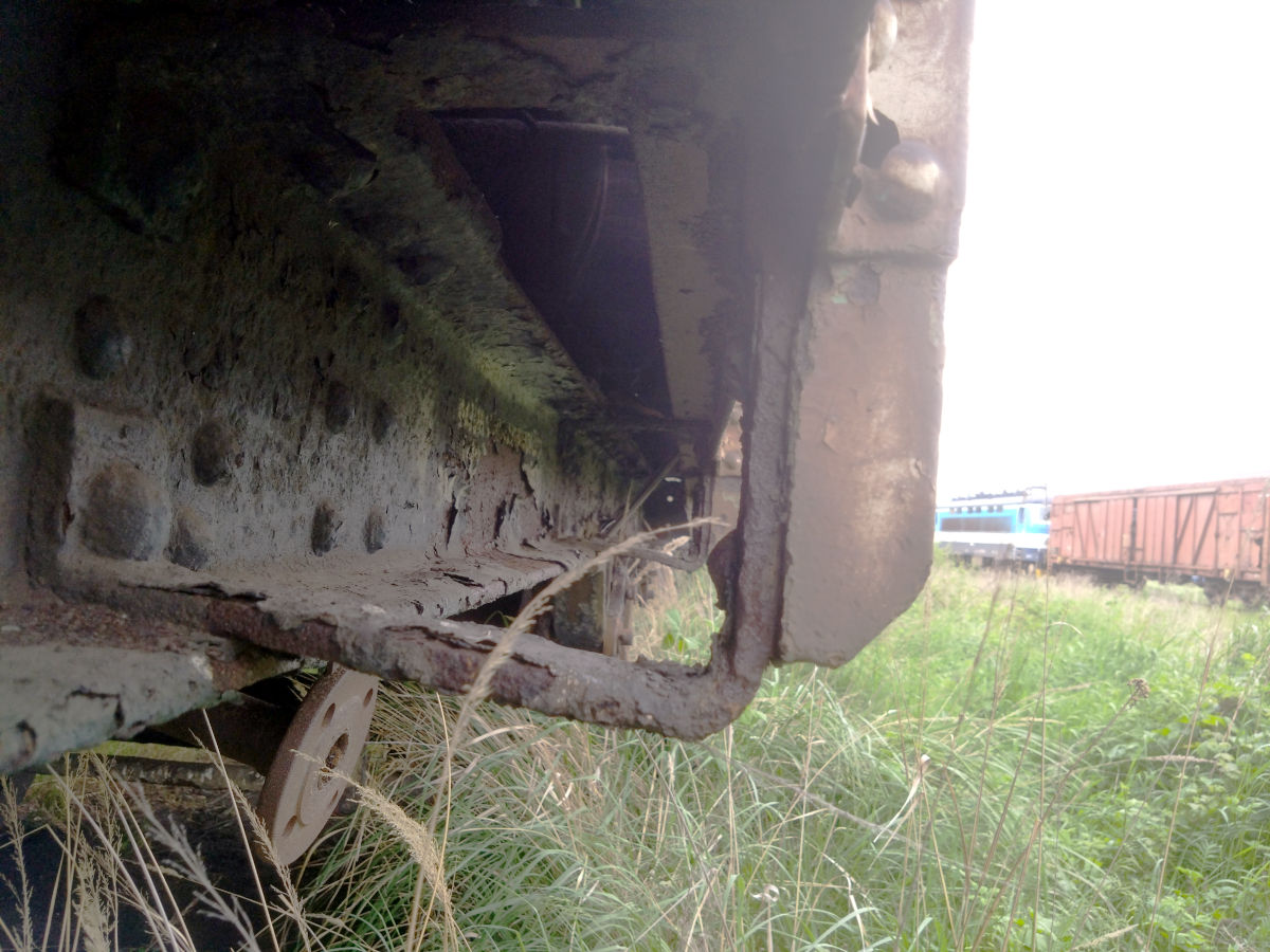

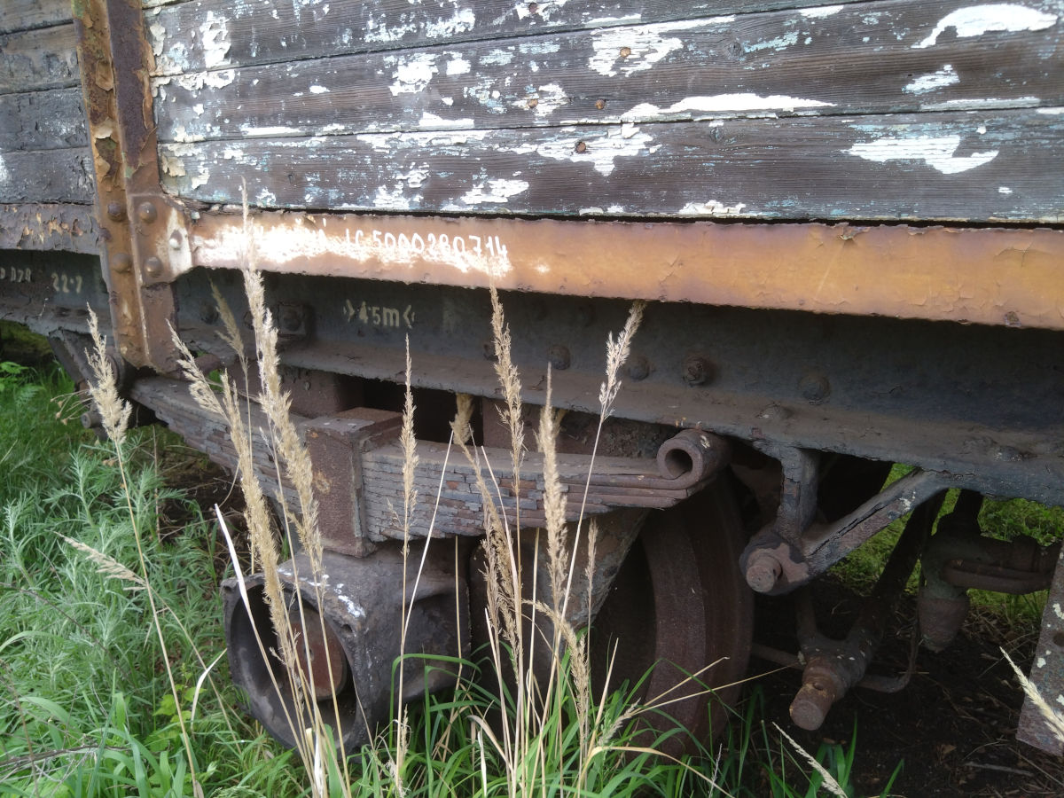

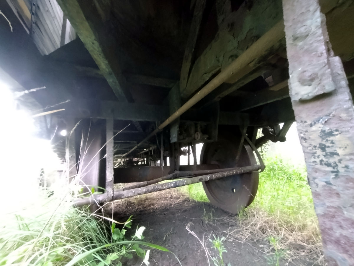

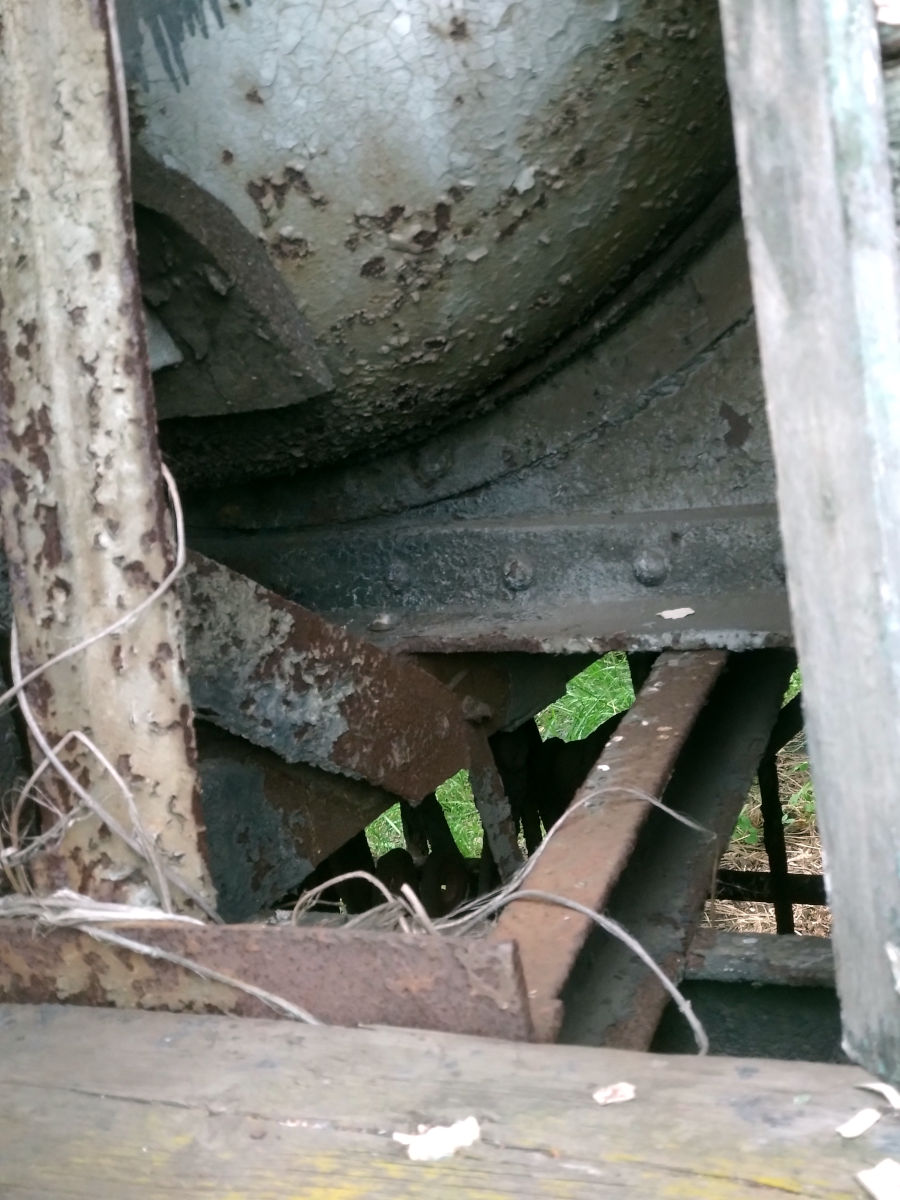

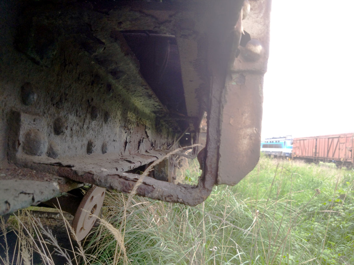

Ходова частина та корпус надбудови.
Вагон міг працювати до 1986 року.
Також є надпис "ДХВ Лужна", це свідчить про те, що у музеї Чеської залізниці у Лужні біля Раковника про цей вагон, щонайменше, знають. Але чомусь він залишається у Пльзені під парканом.
Цікавий тип тормозу, розроблений югославським інженером Добривоєм Божичем, такі гальма використовували у Чехословаччині з 1931 р, і навіть переобладнювали на такий тип старі австроугорські вагони. Для регулювання натискної сили використовується плече із характерною гирею. У цього вагону ходова частина, нажаль, розкомплектована. На комплектному вагоні це повинно виглядати так:

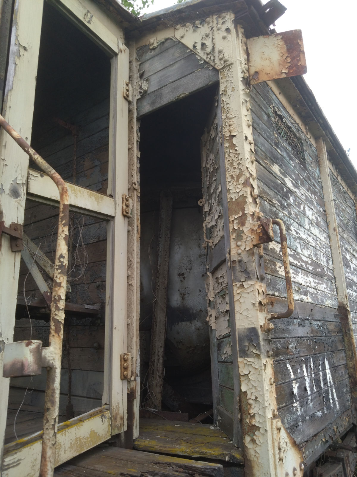

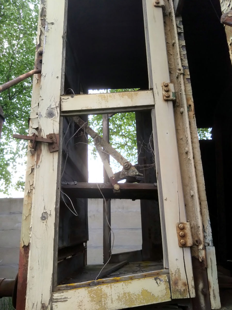

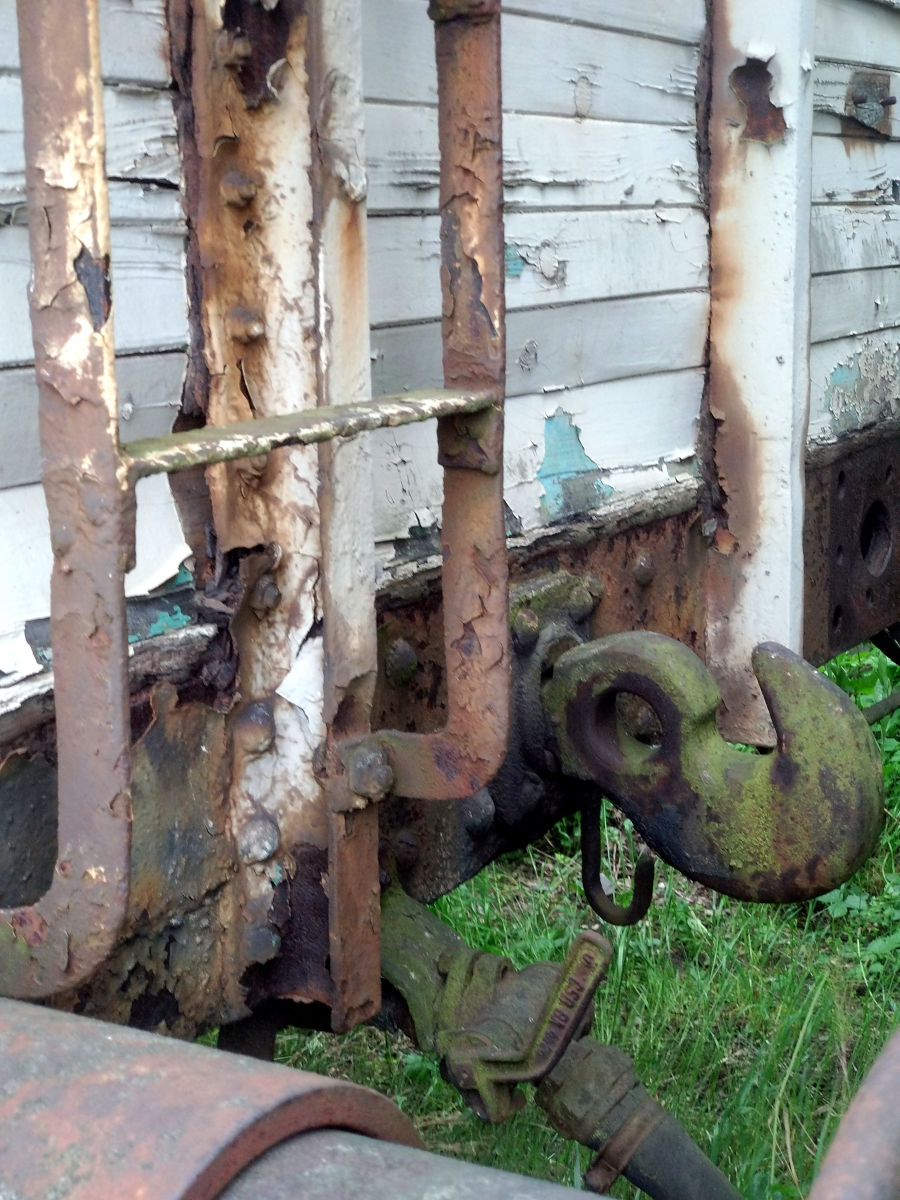

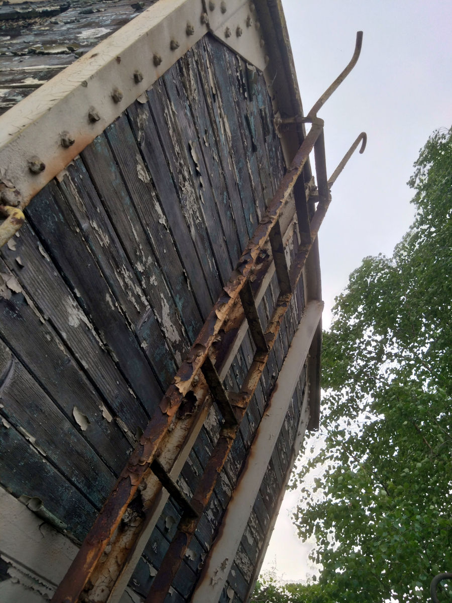

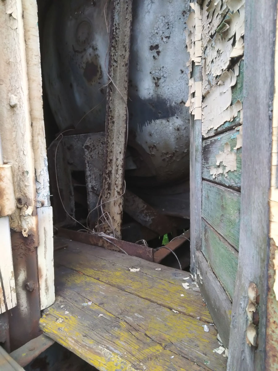

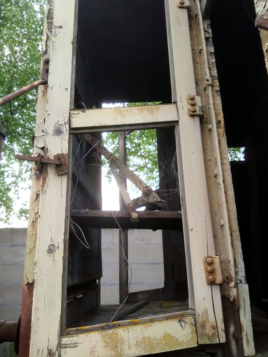

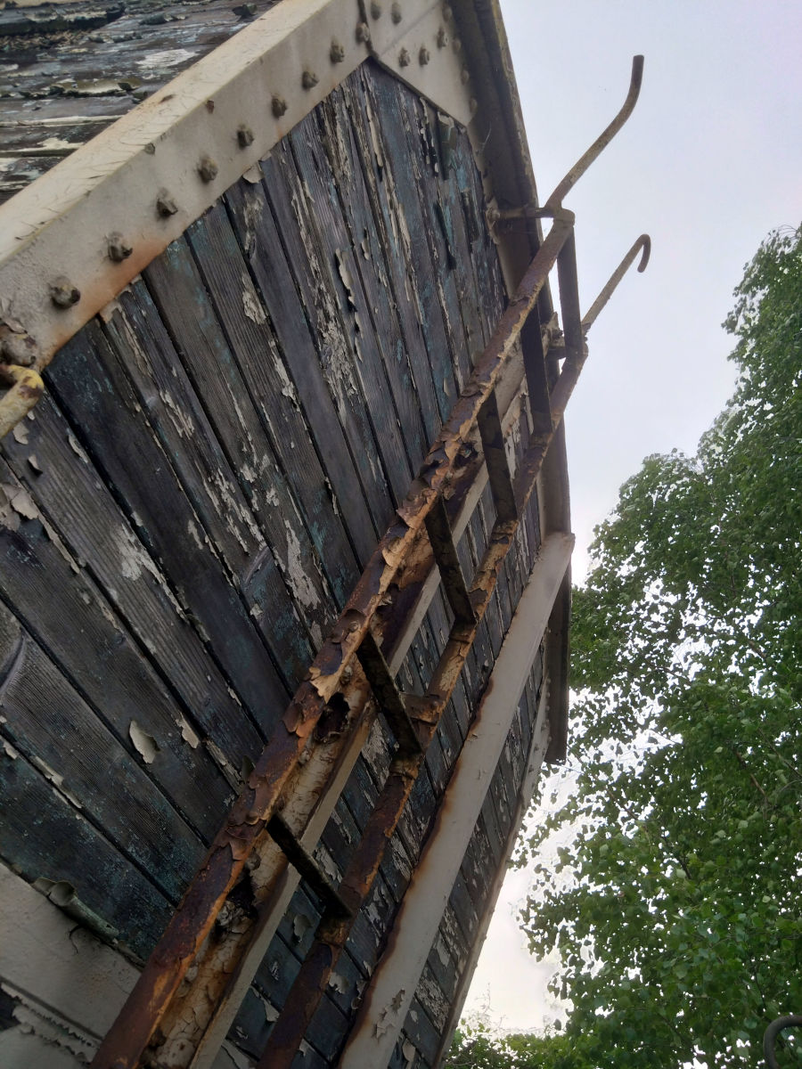

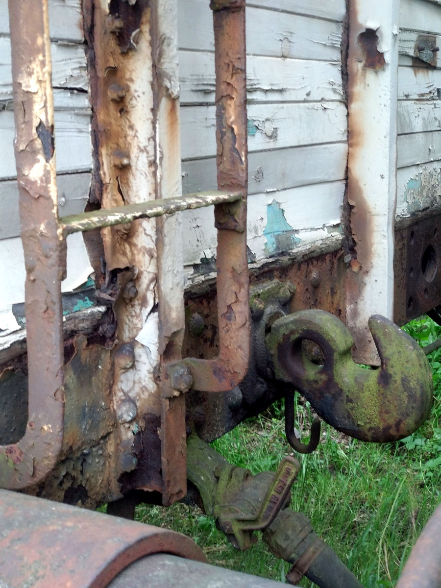

Ще три світлини.
Так, це звичайна гальмівна будка, але поруч із нею - це не діра. Якщо придивитися, можна побачити двері, що відченено - вони ведуть до частини, де встановлено котел, а мож гальмівною будкою та котлом є невеличкий прохід.

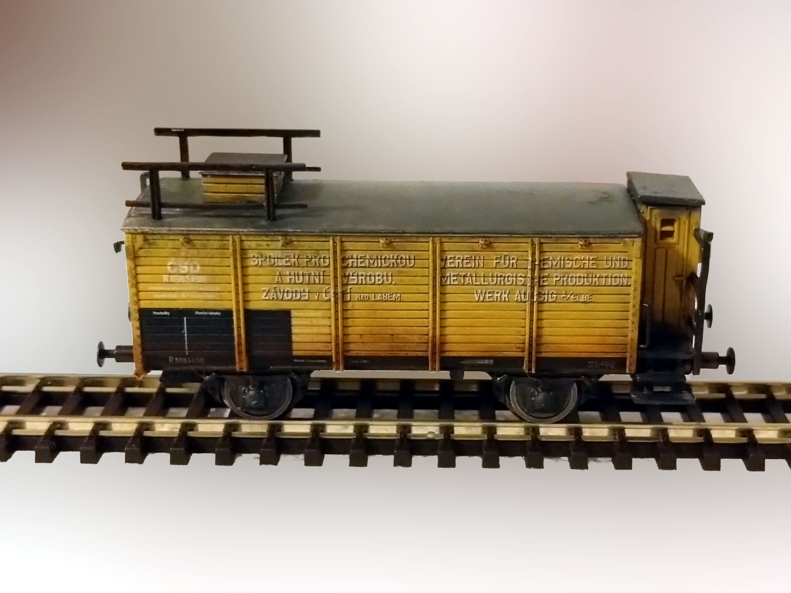

Ну й нарешті, щодо вагону та прототипу.
Доречі, у німців цистерни, модель яких випускає Тілліг, як з'ясувалося, були віднесені до типу Кельн. Чи були до нього також включені чеські вагони, чи для них був інший тип - наразі невідомо.
Нажаль, це знов класичний випадок правильно пофарбованого неправильного вагону.
Доречі, таку саме модель випускав Фляйшман, але то було 10 років тому та в розмірі 1:160.
Скоріш за все Фляйшман та Тілліг обидва брали для моделі інший прототип, не чеської залізниці, а німецької чи австрійської, адже занадто багато для помилок. Наприклад:
  • отвори для вентиляції у моделі на торцевих стінках, у пльзенської цистерни - на бічних.
  • не співпадає кількість простінков у надбудові (у пльзенського вагону 7 стойок, у моделі - 6)
  • у моделі гальмівна будка вища за решту даху, у цистерни - на одному рівні
  • відстань поміж стойками на негальмівному кінці у моделі набагато менша
  • модель взагалі немає дверів у простір, де встановлений котел, цистерна ж має дві, з обох боків від будки
  • косинки на вуглових стойках у моделі відсутні
  • поручні на даху у цистерни розташовані впоперек, а не уздовж вагону, як у моделі
Ну і скоріш за все, свідома помилка, бо "хто там дивиться, що там знизу" - модель має підлогу від звичайного критого вагону, цистерна ж знизу відкрита і має пристрій для розвантаження, що взагалі відсутній на моделі.
Тобто, як підсумок, можна ствержджувати, що модель була зроблена з оглядом на німецький прототип, а у чеські кольори лише пофарбована. Оскільки тип дуже рідкісний, багато питань це й не викликає.

С крышей увы, все плохо. На пльзеньском вагончике надстройка для загрузочного люка отсутствует напрочь, вместо нее дырка. Поручни есть поперечные, продольных нет и, видимо, не было, т.к. нет ни на одном фото. Наличие настила на крыше, увы, проверить не удалось - штатный способ залезть на крышу недоступен: подножка оторвана, а вскочить на трап с земли, увы, несколько вне моих физических возможностей. Да и гнилое там все до такой степени, что шанс завалиться с какой-то частью экспоната был ненулевой. Так что крышу, как бы ни хотелось, посмотреть не смог вовсе. Сбоку из-за забора виден был только поперечный поручень и край крыши. На спутниковом фото (оно не первой свежести) видно, что загрузочное устройство оторвано "с мясом", сверху виден квадрат отсутствующей надстройки и черная дырка горловины котла.
Из более ранних фото, сделанных чешскими коллегами, видно, что крыша накрывалась железными листами "внахлест", т.е. она не была просто гладкой, как на тиллиговской модели.
Что до дверей в котельный отсек. Это был сюрприз, на других фото я их тоже не видел, т.к. они закрыты открытыми дверьми тормозной будки, а по высоте они меньше. И вполне возможно, что на немецких прототипах они отсутствуют, да и сами немецкие цистерны, видимо, меньше чешских: если верить модели, а она с чего-то делалась же, они должны быть ниже и короче.
Признаюсь честно, первым порывом было попробовать таки сделать такой c исправлением ошибок, но на стенки придется где-то найти доноров из G10 в количестве двух штук и еще собственно саму цистерну подходящих размеров с межосевым расстоянием прототипа 4.5м. Сейчас такого в наличии нет, да и другие недоделки еще, так что вопрос остается на лучшие времена.
