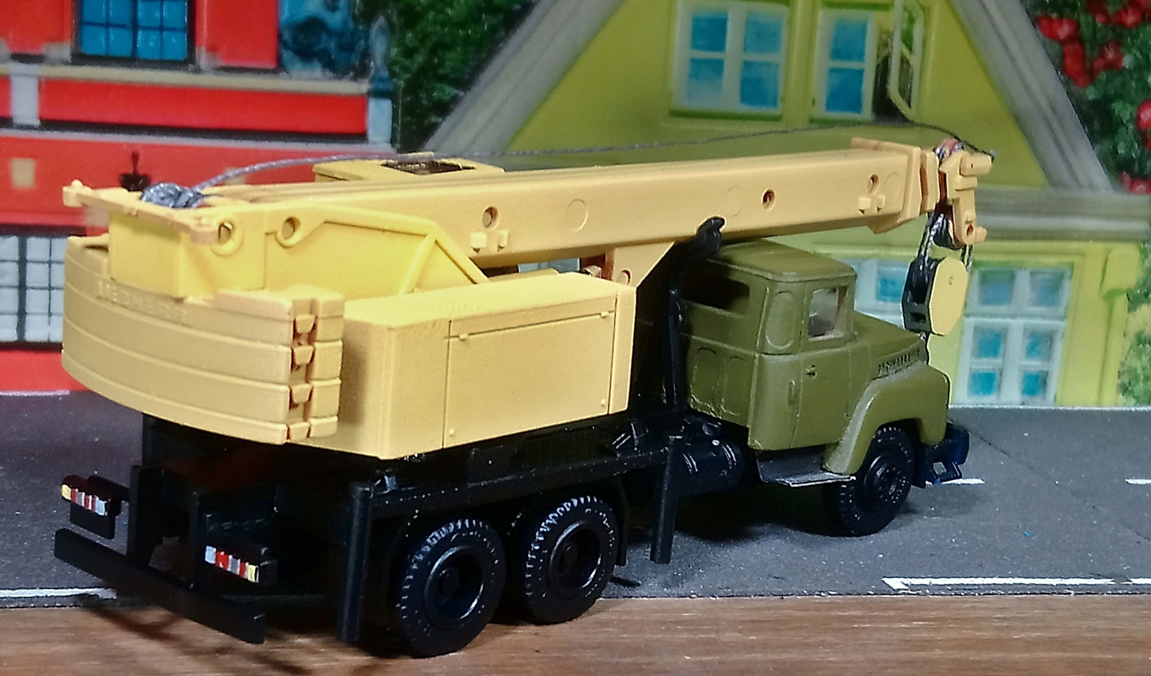

Проходив чергову гру "MEDAL of DONOR".
Ось такий донор та результат. Помотивний вагон для бітуму чи пожежного поїзда. Також зі складових Кібрі було зібрано ось такий автокран. Кабіна Краза смоляна. Решта пластик.
Пофарбовано нітрою.Сам кран функцiональний.

Re: Рукоблудство Stinky
Вполне гОдная вешчь получилась!!!

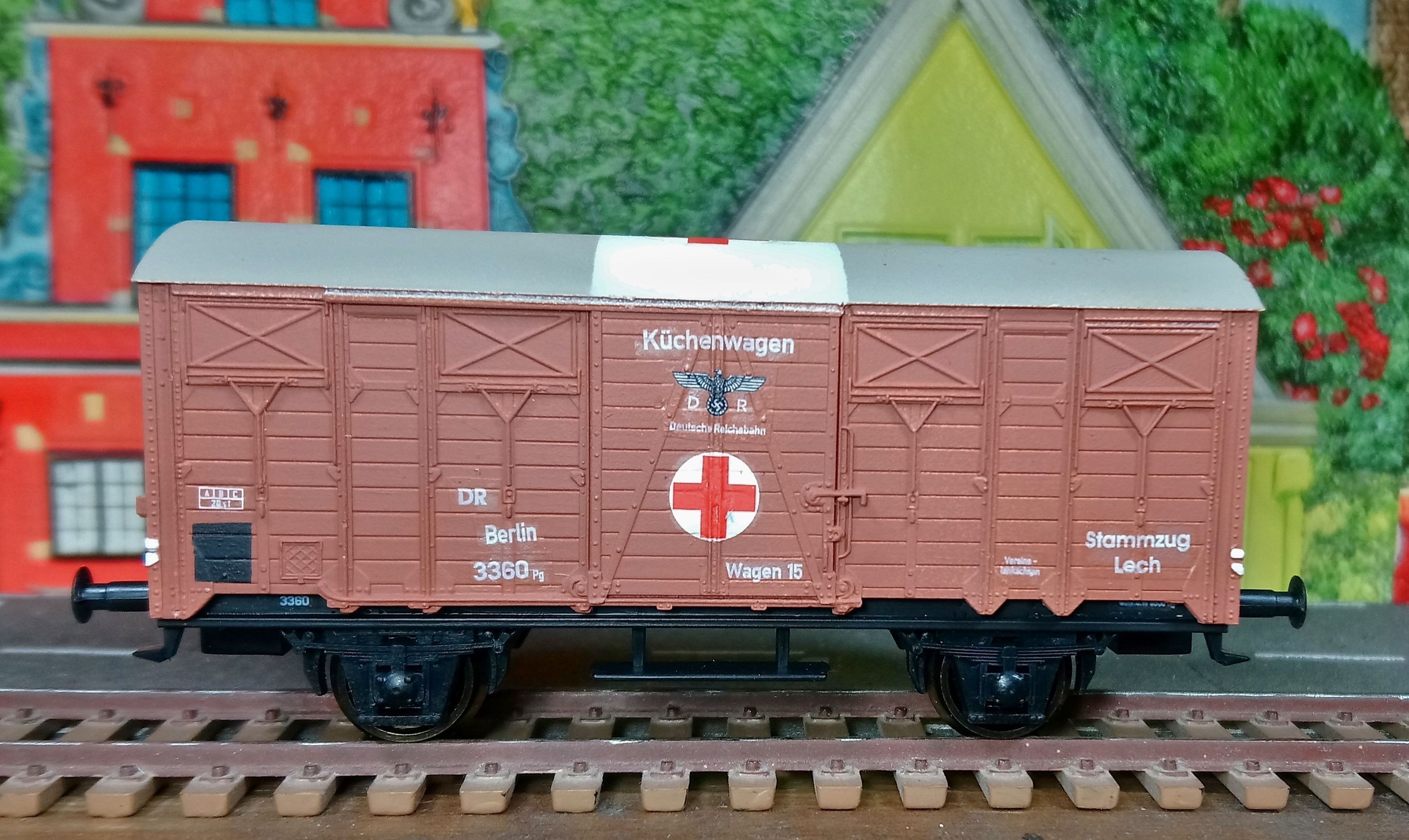

Одновременно шла интересная конверсия пивного ледника(старый Лиль) в вагон-морг санитарного
поезда Рейха.Пока в работе(буфера,колеса,сцепки).

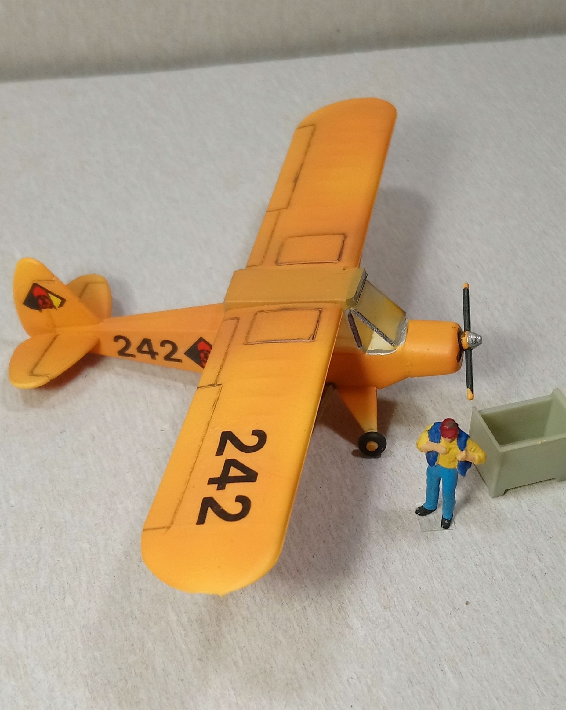

А также из некомплектного кита неизвестного производителя,неизвестного масштаба
сделал неизвестный мне самолет.У него не было расчалок и кабины. Масштаб вроде как 87й,судя по фигурке.Но может и сотка.
Сам литак похож на

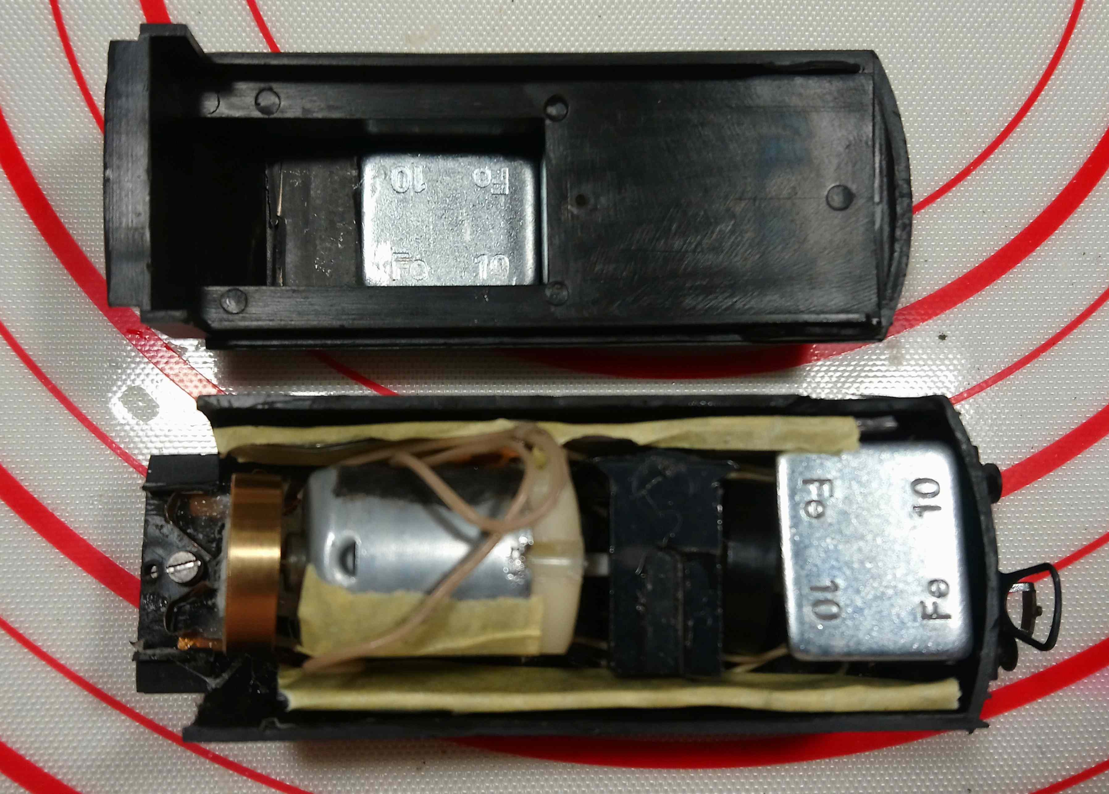

американский Piper PA-18. Сделал себе из останков паровозов и вагонов интересную машину,первичное Реко ГДР
BR52 GR.
Тендер был вагоном для поезда с краном,пришлось обмоторивать.Пока неуспешно.

Нууу, мене ж,як медика, приваблюють спєцвагониОдновременно шла интересная конверсия пивного ледника(старый Лиль) в вагон-морг санитарного
поезда Рейха.
Але щоб вагон-морг
Интересный паровозег получился! Я даже не сразу сообразил какие детали от чего
А в чем проблема обмоторивания? Покажешь кишки тендера?
Проблема обмоторивания в том что тендер это был вагон. Врезав туда кишки от гутзольда конденса пришлось сделать привод на одну телегу. Из-за малого места балласту оказалось недостаточно. Напихал куда мог. Одна ось с обрезинкой. Буксует. Думаю поставить вторую, но уверен это мало чем поможет. Нужен моторный тендер от фляйша или ещё кого.
Існували такі та, власне, існують, хоча й не завжди мають таку назву. Чехословаччина після минулої війни, наприклад, навіть проектувала пасажирські вагони для внутрішніх ліній із розрахуванням на використання їх як санітарні вагони (про це окремо та в окремій темі пізніше, треба опрацювати матеріал), а вагони вантажні - із розрахуванням на транспортування вантажів з коротким терміном зберігання та використанням в якості вагона-морга. Цікаво, що ці двовісні вантажні вагони виробництва ЧРСР навіть були й в СРСР в невеличкій кількості. Це не були рефрежираторні вагони, навіть не термоси - звичайний вантажний вагон із доброю вентиляцією та додатковим теплоізоляційним шаром. А в цій вже війні - власне, рефсекції використовуют в такий якості, хоча окрему назву й не дають.[scorpiosha] писав: ↑17 травня 2023, 17:23Нууу, мене ж,як медика, приваблюють спєцвагони.
Але щоб вагон-морг?? От прям окремий?! Хіба ж такий міг існувати
Мдяя... Веса там реально на болт намазано...Stinky писав: ↑18 травня 2023, 15:55Проблема обмоторивания в том что тендер это был вагон. Врезав туда кишки от гутзольда конденса пришлось сделать привод на одну телегу. Из-за малого места балласту оказалось недостаточно. Напихал куда мог. Одна ось с обрезинкой. Буксует. Думаю поставить вторую, но уверен это мало чем поможет. Нужен моторный тендер от фляйша или ещё кого.![]()
В идеале - да, нужен бы тендерок от Мясникова, но это ж не наш метод
Во-первых, в качестве улучшения привода я бы попытался соединить обе тележки гибким шлангом-аля-кардан, чтобы все оси сделать ведущими. Благо - конструкрив пикошных телег это позволяет. Все прелести одной ведущей телеги я всосал на личном опыте, когда пилил БР24 061. Такая ходовая получатся очень плохо сбалансированной, если изначально не была под это заточена (как например у Жуфа).
А во-вторых - там нужно другой моторчик. В идеале - черные продолговатые цилиндрические, какие ставит Брава и Маркл - тяговитые до опупения. И останется просто дофига места для балласта.
Ну и наконец, балласт канеш лучше всего свинцовый отлить по-месту. Как показала собственная практика - выигрыш по весу - 220-250% при том же объёме.
В данном варианте моего ванника не получится соединить обе тележки гибким элементом.
Потому как изза двигателя над тележкой она крепится винтом.Также замена двигателя
актуальна если его ставить с другой стороны,тогда над углем будет адекватный балласт,
который подгрузит движущую тележку.
Да - мотор полюбэ развернуть. Но всё-таки мне кажется, что можно что-то сообразить, чтобы соединить телеги.
Завтра разберу свой конденслок - прикину примерно

Санітарний вагон-морг отримав несподіване продовження.
Ще два вагони Піко увійшли до складу поїзда.
А також вагон з хірургічним відділенням та реанімацією.
Майже повний склад виглядає так
