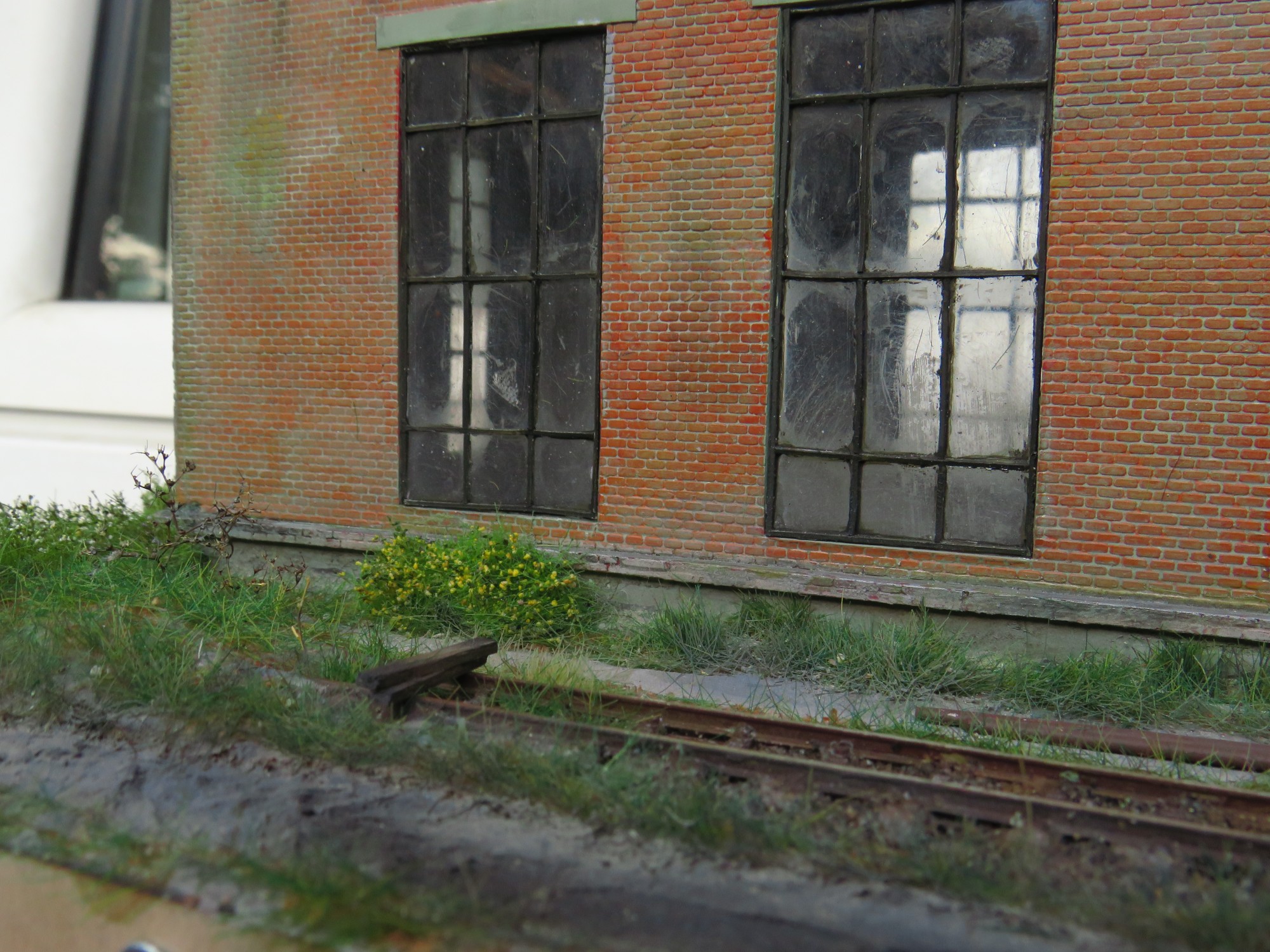

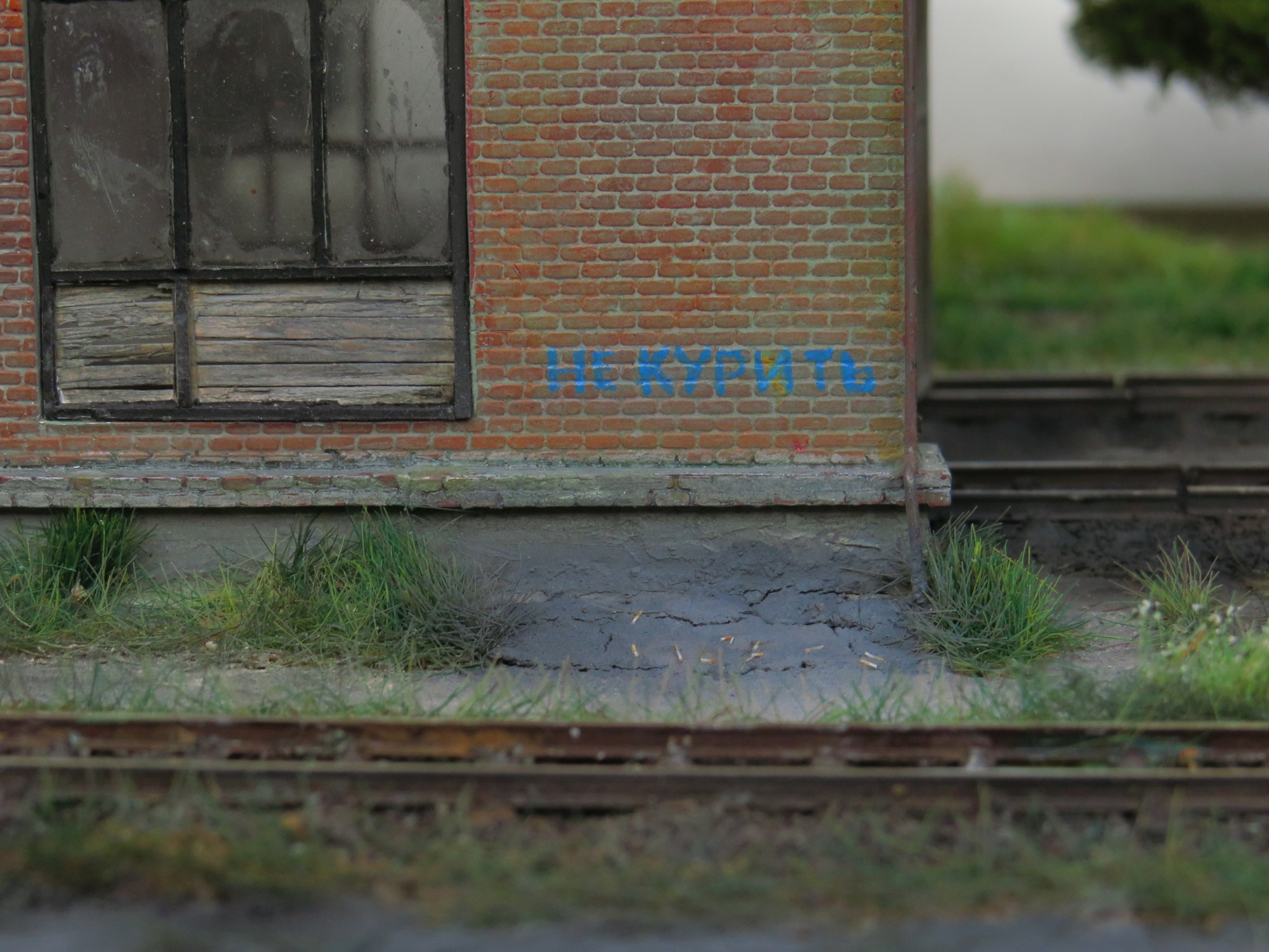

Хочу показать свою новую работу - фрагмент узкоколейной станции с локомотивным депо.
Изначально хотел сделать просто небольшую диорамку с узкоколейным депо - но, как известно, аппетит приходит во время еды, поэтому в будущем будет станция.
Тема макета  - станция узкоколейной ж.д., в типичном для наших узкоколеек состоянии.
Вдохновлено отечественными узкоколейками: Гайворон, Берегово, Ирдынь, Антоновка, Сойне.
Станция "с историей": функционировала в "паровозные" времена, о чём свидетельствуют как минимум остатки водонапорной башни, и развивалась в 70-80 годы: тепловозное депо достаточно типовое для конца 70-х - начала 80-х годов.
Эпоха - в принципе, любая с конца 80-х до наших дней.
Время года - лето. Недавно шёл дождь, всё уже высохло, но кое-где осталась влажная грязища.
Макет в некотором роде "тренировочный" для меня - я ни разу не делал нормальных станций, только модули с перегоном, диорамы и одну очень неудачную станцию. Потренируюсь, прежде чем начинать что-то более серьёзное.

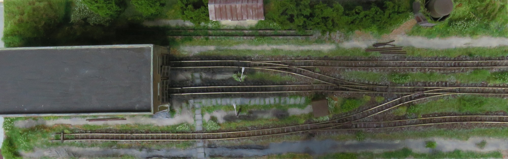

Станция будет состоять из двух модулей.
Один модуль - перед вами, второй начну, когда как следует продумаю все мелочи.
Размер модуля: 878x270 мм.
Что есть на модуле:

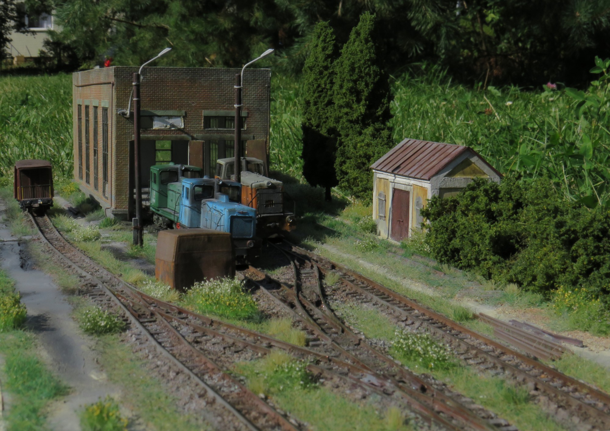

1. Здание депо. Депо рассчитано на 4 локомотива не длиннее ТУ2.
2. Бывшее багажное отделение, ныне - полузаброшеный сарай.
3. Водонапорная башня без деревянного "верха" - сохранилась кирпичная основа и бак для воды.
Путевое развитие
: 3 действующих пути, один "полуснятый" путь, 4 ручные стрелки.Есть ночное освещение депо и прилегающей территории.
Прошу не обращать внимания на положение стрелок - их регулировка ещё "в процессе".

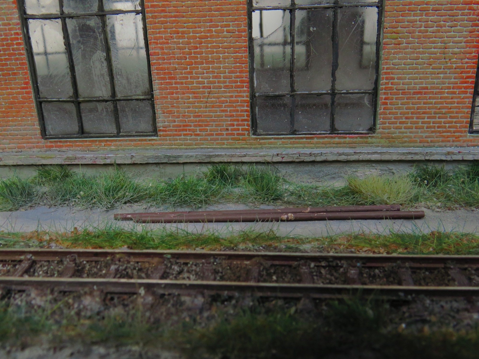

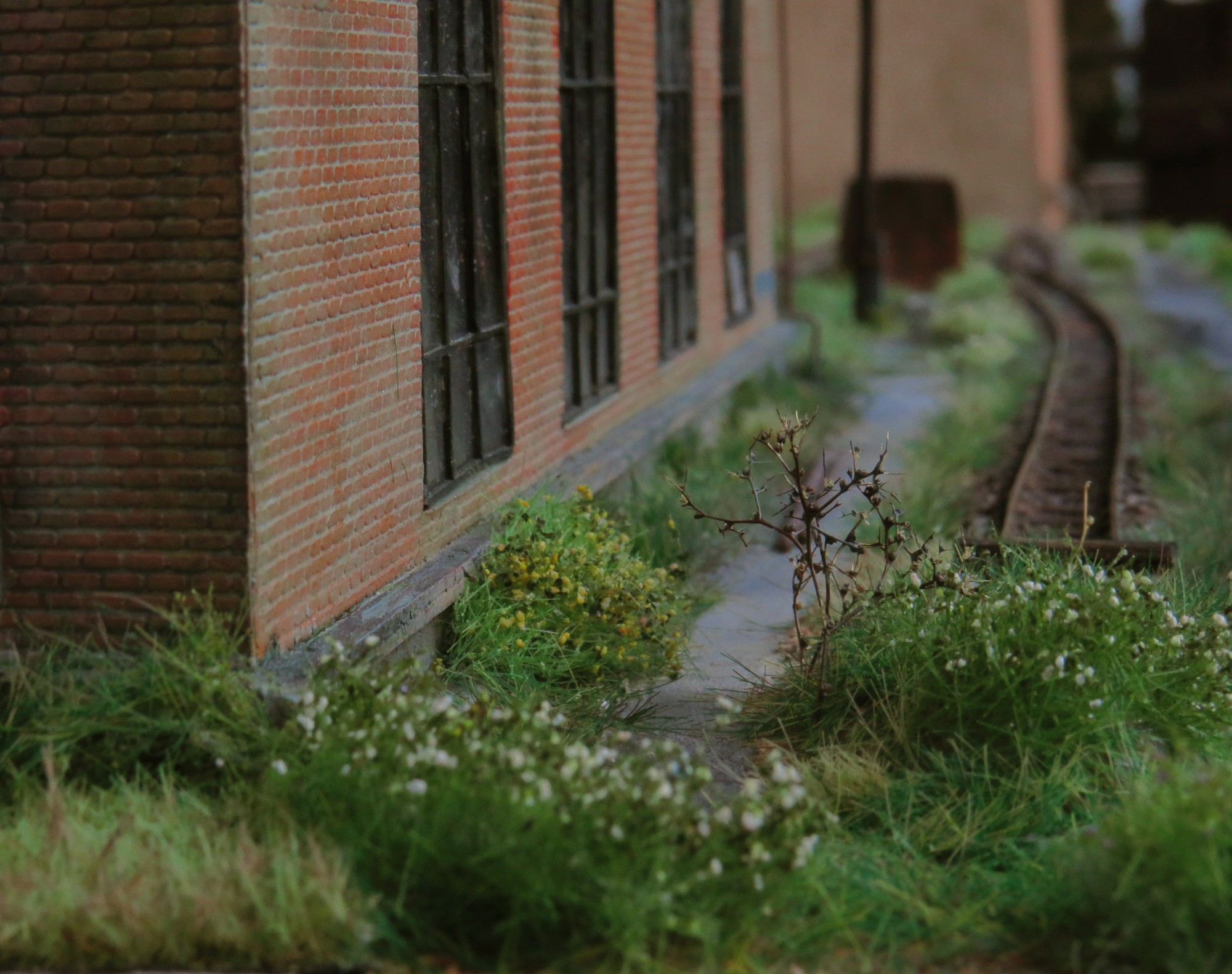

ДЕПО
При создании депо вдохновлялся депо станции Ирдынь и немного Берегово.
Кирпичное депо сделано из пластин Аухагена, крыша и остальные элементы - пластик, проволока, латунные трубочки.С интерьером депо решил не заморачиваться - оно пустое, есть только кое-как побеленные стены и загаженный пол.Освещение сделано при помощи простой светодиодной ленты, ничего интересного.
Ворота открываются.
Что сделано неправильно: несъёмная крыша. Не делайте так: локомотив, застрявший в конце депо, можно вытащить только каким-нибудь крючком. Нужно делать либо съёмную крышу, либо стойло по длине одного локомотива, чтобы можно было легко вытащить.
Немного юмора: надпись "НЕ КУРИТЬ" с кучей бычков под ней. Если присмотреться, можно увидеть, что надпись сперва выглядела как "НЕ КУРNТЬ", а потом была подправлена.

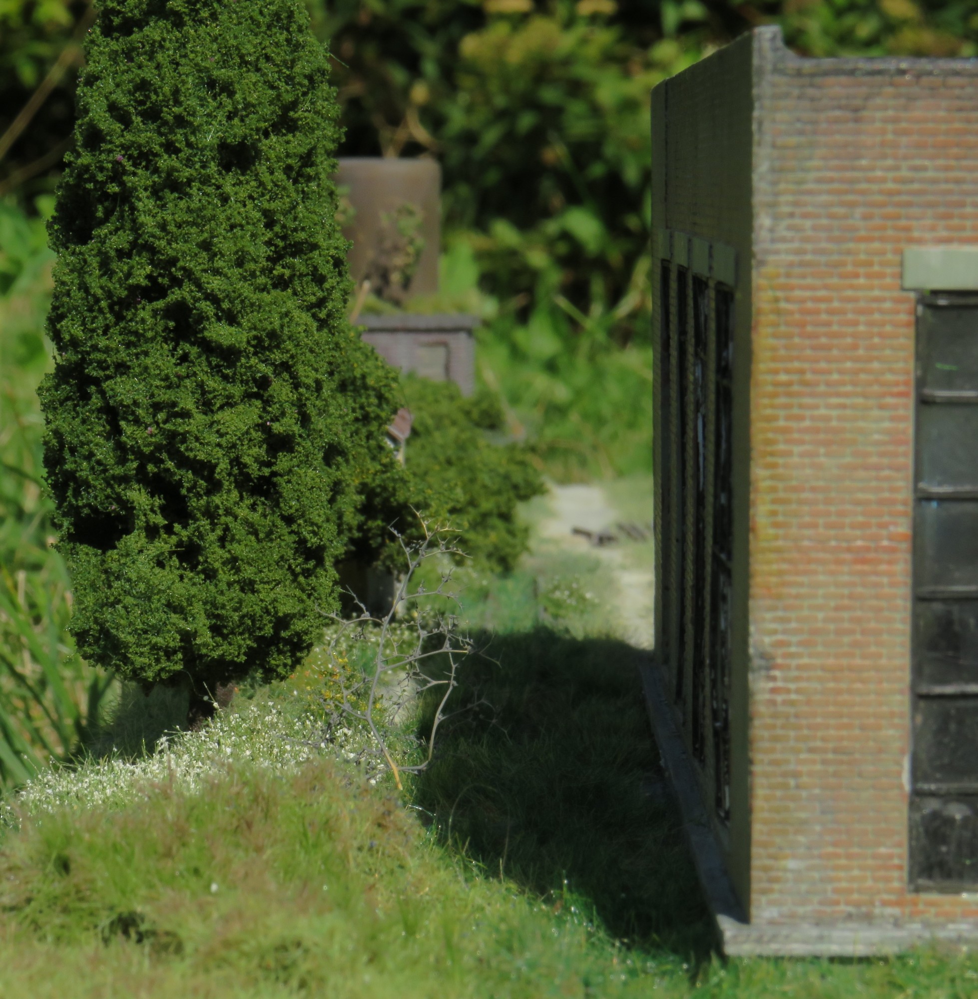

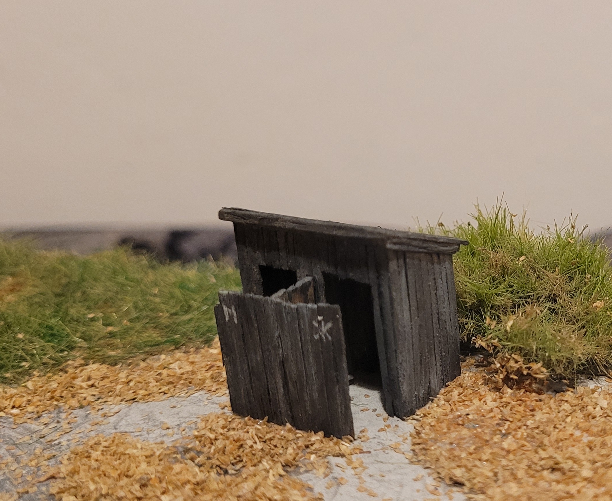

БЫВШЕЕ БАГАЖНОЕ ОТДЕЛЕНИЕ
Какого-то конкретного прототипа у него нет - это "собирательный образ", составленный по фотографиям разных узкоколеек.
Здание сделано полностью из пластика. Окна забиты настоящими досками, нарезанными из палочки для размешивания кофе.
Каких-то "функций", вроде света или открывающихся дверей не предусмотрено.
ВОДОНАПОРНАЯ БАШНЯ
Идея взята с Гайворонской узкоколейки - есть там такая водонапорная башня, которую "оптимизаторы" ещё не снесли.
Реализация - такой же собирательный образ. Деревянный верх башни развален уже давно - успела вырасти густая трава и даже небольшое деревце.
Стены сделаны из кирпичных пластин Аухагена, дверь пластиковая. На двери при желании можно рассмотреть амбарный замок, сделанный из проволоки и кусочка пластика. Бочка сделана из пластика.
Окно над дверью и доски сверху сделаны всё из той же палочки для кофе.

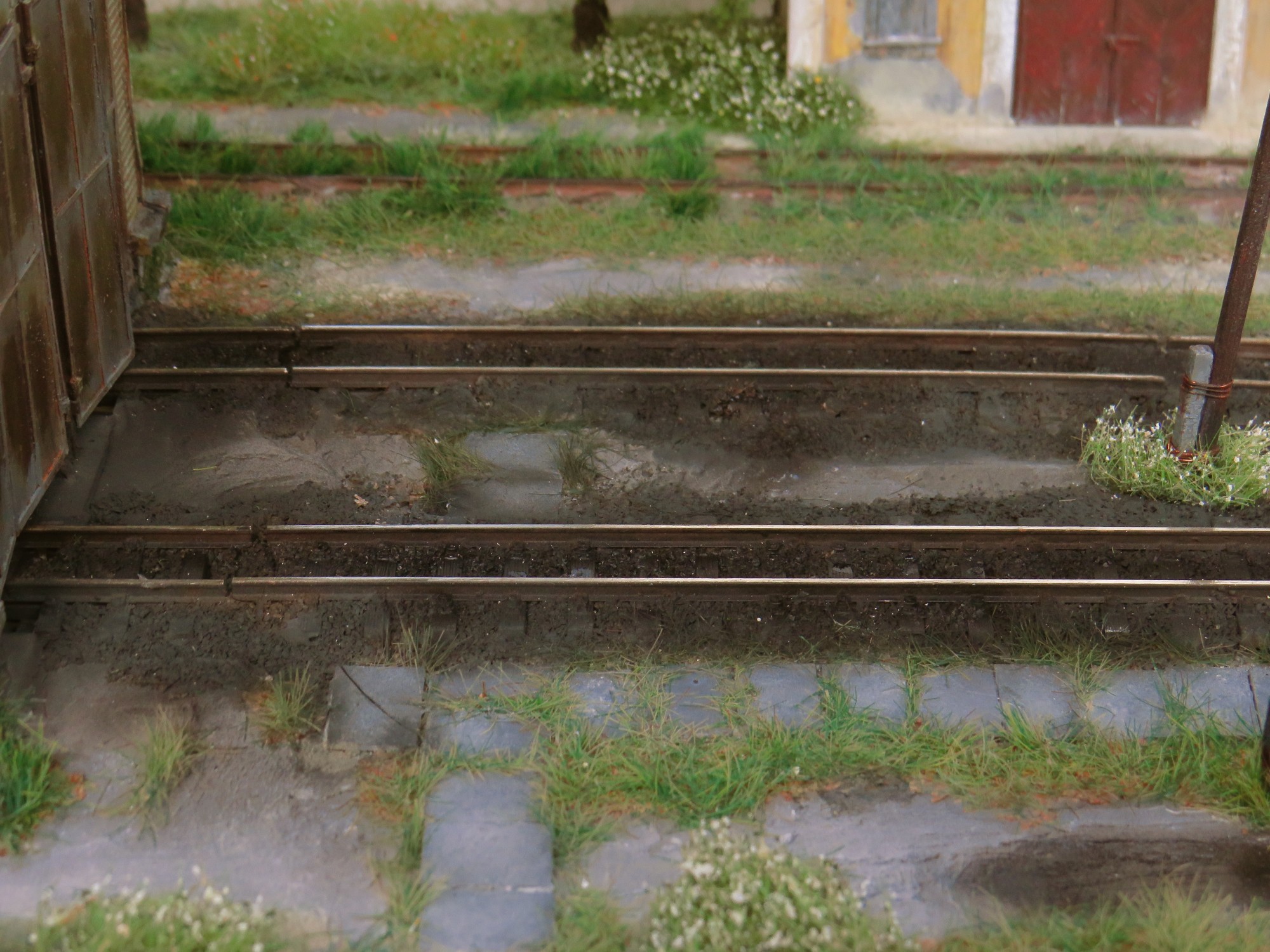

Тупик возде депо:

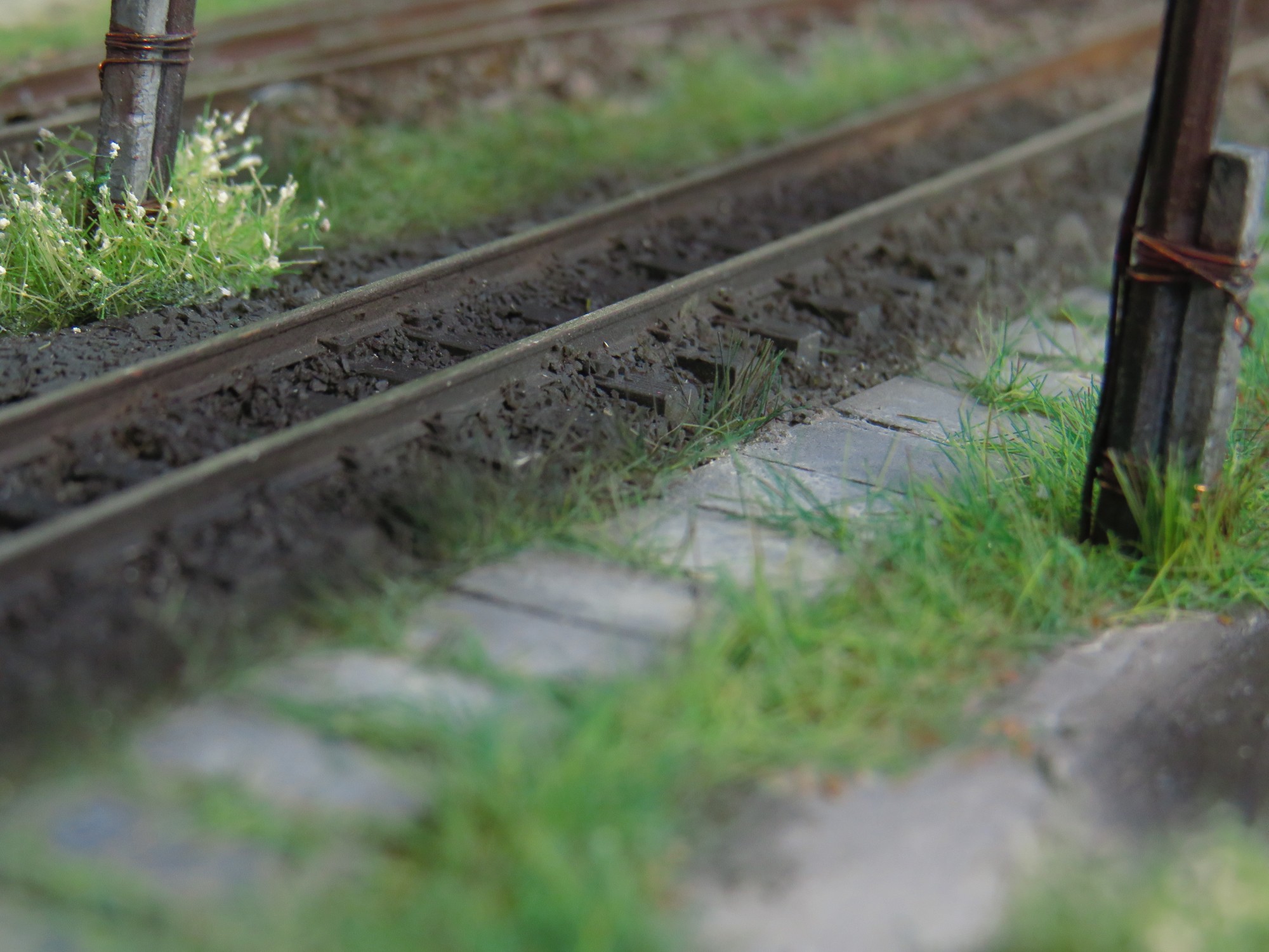

Загаженные пути возле депо:

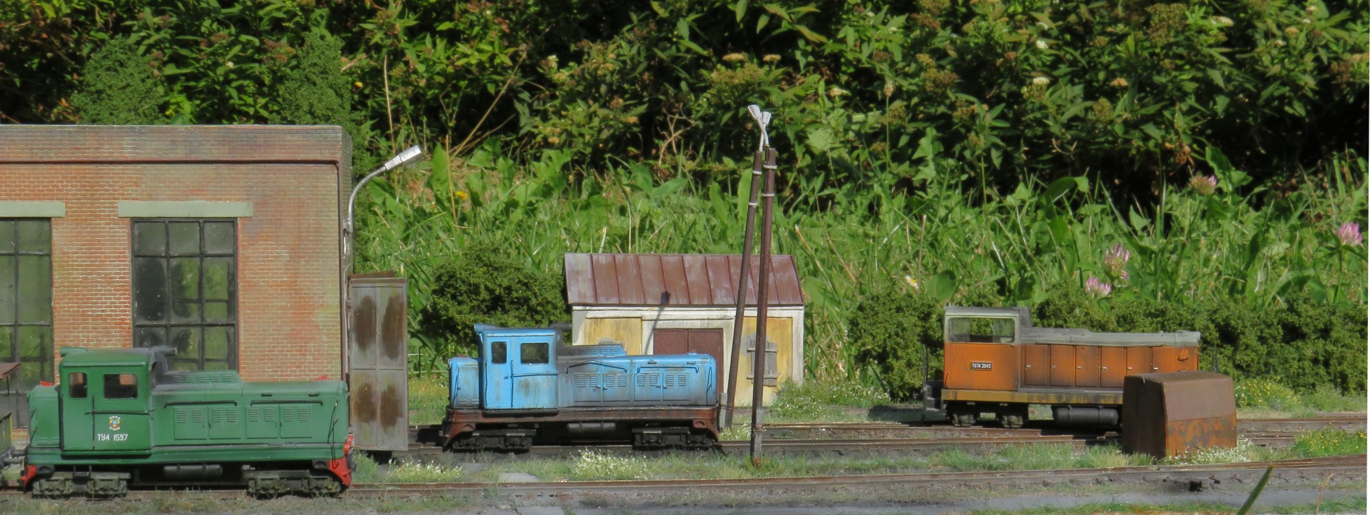

Ещё фотографии, не уместившиеся в первом посте: "тепловозное движение".
Зелёный ТУ4, возможно, немного не вписывается в общую картину состояния узкоколейки - но модель не моя, я только собирал и красил по желанию владельца. А вот голубой ТУ4 - мой, покрашен соответственно.

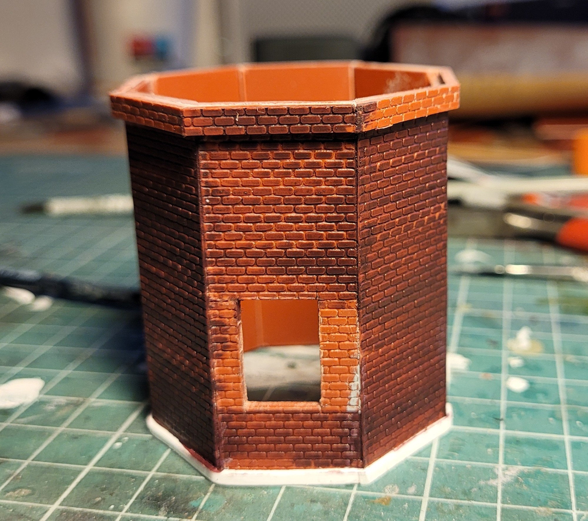

Если кому-то будет интересно, попробую немного рассказать о том, как строился макет или его части.
Весь процесс создания я не фотографировал: некоторые этапы фотографировать в одиночку сложно, некоторые - не имеет смысла.
Самым интересным, на мой взгляд, этапом работы над макетом было создание зданий.
Расскажу про создание водонапорной башни.
Я считаю, что каждый элемент хорошего макета должен иметь свою историю: почему оно тут появилось и почему оно именно такое (а иногда - как оно сюда попало).
Легенда башни такова: узкоколейка была построена в паровозную эпоху и для заправки локомотивов водой неподалёку от депо построили водонапорную башню. В тепловозную эпоху надобность в башне отпала. Верхняя деревянная часть башни сгнила и развалилась, а остатки были "оптимизированы" местными жителями на дрова. Осталась кирпичная часть и бак. Окна заложили, а дверь закрыли на тяжёлый амбарный замок. Совсем снести нельзя - башня числиться на балансе как рабочая.
Теперь о создании. Основой послужили кирпичные пластины Auhagen.
Сперва вырезаем 8 прямоугольников и прорезаем окна и дверь:
Стачиваем углы и склеиваем. Не слишком аккуратно получилось.
Замазываем швы шпатлёвкой (я использую Tamiya), наклеиваем "архитектурные излишества":
Теперь надо покрасить и состарить. Башня старая, поэтому кирпичи со временем потемнели и запылились. Потемнели, конечно, неравномерно.
Сперва просто кисточкой "абы как" окрашиваем в тёмно-коричневый цвет, пока все кирпичи не будут окрашены, но при этом будут иметь разный оттенок:
Теперь жидко разводим светло-серую краску (вода:краска примерно 2:1), макаем кисточку и касаемся кисточкой швов между кирпичами. Жидкая краска сама растекается по швам. Краска попадает и на кирпичи, но, поскольку она очень сильно разбавлена, она только приглушает цвет кирпича, что нам и нужно. Приём называется "смывка".
Процесс не быстрый. Для каждой стенки башни (а их 8) нужно нанести краску и дождаться её полного высыхания - иначе она просто стечёт.
Я повторил процесс несколько раз. После окраски выглядит вот так:
Теперь очередь "мелочей" - того, что создаёт реалистичность и оживляет модель.
Начнём с окон: вырезаем тонкие деревянные "доски" из палочки для размешивания сахара:
Красим их серой краской и приклеиваем с изнанки. Получается вот так (на фото "накручена" контрастность):
Два нижних окна заложим кирпичом. Кирпич у нас есть - всё те же аухагеновские пластины. Красим белой краской, а швы выделяем тёмно-серой "смывкой". На фото уже покрашено и приклеено.
Получились огромные щели между белыми кирпичами и стеной. Так не бывает, поэтому замазываем швы шпатлёвкой и после высыхания подкрашиваем шпатлёвку:
Пришлось повторить несколько раз, т.к. получилось с первого раза так себе.
Теперь делаем дверь.
Дверь я просто вырезал из пластика 0,5 мм. Сперва саму дверь, ножом прочертил "доски". Затем подклеил пластиковый прямоугольник - основу, на которой дверь будет приклеиваться к стенам, и доклеил остальные элементы.
Дверной замок сделать просто, несмотря на размер: делаем петельку из проволоки толщиной 0,2 мм и спереди приклеиваем к ней квадратик пластика. Петли сделаны из пластика толщиной 0,2 мм - вырезаны прямоугольники, надфилем скруглены края и просверлены дырки.
Покрасил просто кисточкой:
Вклеил дверь (и не удержался, чтобы не похвастаться):
Теперь делаем бочку.
Кусок пластика 0,2 мм овиваем вокруг подходящего по диаметру цилиндра (я использовал баночку с лаком) и склеиваем.
Шов замазываем и шлифуем надфилем (на фото только замазано):
Теперь вырезаем 3 кружочка из пластика толщиной 1мм, склеиваем и обмазываем края шпатлёвкой. Для того, чтобы сделать кружочки, я использовал ту же баночку с лаком - обвёл её карандашом и по этой линии вырезал.
Да, будет немного неровно - так бочки эти и делали на заводе кувалдой слесари с тремя классами образования. Это не нынешние лазерные станки.
Склеиваем, при помощи надфиля придаём форму, подмазываем, если надо, шпатлёвкой, и красим.
Как видно, надо ещё пошлифовать:
Я подзабыл про фотографирование на этом этапе, поэтому на фото видна уже почти установленная бочка и доски - остатки пола.
Доски вырезаны всё из той же палочки для размешивания и покрашены серой краской. Я попытался сделать имитацию мха при помощи жидкого пигмента, но получилось не очень: цвет пигмента "слегка" не совпал с ожидаемым - видно на фото. Поэтому доски я просто покрасил поверх серой краской ещё раз.
После доводки бочки устанавливаем её на башню:
И финальное действие: сажаем траву, которая успела здорово разрастись за годы "заброшенности".
Кроме того, я "посадил" маленькое дерево, сделанное из веточки деревьев от Noch:
Дерево, конечно же, потом сломалось, поэтому пришлось делать новое.
На макете выглядит вот так:

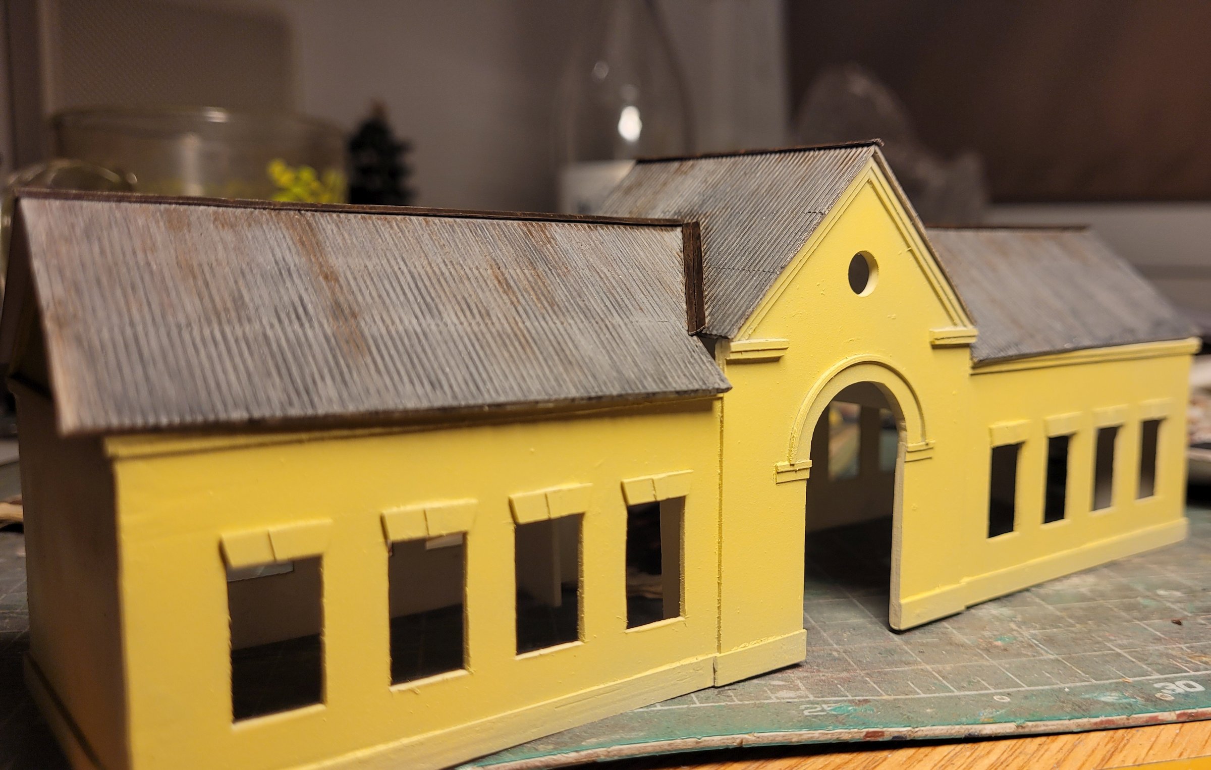

Итак, в депо уже скопилось достаточно подвижного состава - пришло время делать станцию.
При создании макета у меня есть правило - не начинать строительство, пока не будет готово/закуплено всё, что должно быть на макете: это здания и сооружения, путевой материал, деревья и кусты, мелкие объекты и фигурки.
Первый и самый крупный объект на будущей станции - это, конечно, здание вокзала.
О его постройке и рассказываю.
"Конструкторская документация":
Проект - собирательный образ отечественных узкоколейных вокзалов 30-х - 50-х годов. Конкретного прототипа у него не существует, но замысел был таков, чтобы вокзал напоминал одновременно разные существующие вокзалы и был узнаваем (такой же подход я использовал при строительстве вот этой диорамы).
Вокзал построен полностью из пластика с исчезающе малым количеством металлических и бумажных элементов.
Итак, начнём. Сперва вырезаем стены и прорезаем окна:
Затем вырезаем и наклеиваем архитектурные элементы:
Готовые внешние и внутренние стены:
Теперь можно склеить здание:
Немного юмора, куда ж без него:
После грунтовки:
Теперь очередь крыши. Крышу очень хотелось шиферную. Шифер я выточил на микрофрезерном станке. Уже после завершения постройки вокзала я узнал, что шифер можно было не вытачивать полдня, а просто купить готовые пластины на AliExpress. Ну и ладно, зато своё.
Собранная крыша:
Окрашенная и состаренная крыша - примерка на здании. Заодно вокзал покрасил в светло-жёлтый цвет.
Теперь можно докрасить здание и состарить его:
Настала очередь окон и дверей. Не знаю, можно ли как-то ускорить и упростить создание оконных рам, если нет готовых от какого-нибудь Auhagen-a. Оконные рамы - самая моя нелюбимая часть при создании зданий.
Рамы выклеены из нарезанных пластиковых полосок:
После сборки дверных проёмов можно сделать пол. На принтере я распечатал напольную плитку, а сам пол вырезал из пластика.
Вот так он выглядит в дверном проёме:
Собранные оконные рамы:
Теперь создаём сами двери. Основные детали я вырезал из пластика, мелкие элементы вырезаны из пластика 0,2 мм и бумаги (она после окраски весьма похожа на фанеру по фактуре). В нижней части я разместил латунные полоски - я видел такое усиление дверей на некоторых старых вокзалах.
Окрашенные и установленные окна и двери:
Одна створка дверей открывается - с другой стороны дверь подклеена малярным скотчем. Не сфотографировал - забыл.
Теперь торец вокзала: там должен быть "чёрный ход" с деревянным навесом над ним:
С другой стороны вокзал должен быть обращён к стене и, по идее, ничего видно не будет. Но у нас же реализм, поэтому двери с задней стороны я забил досками, нарезанными из палочки для кофе. Изнутри тоже.
Вот тут видно заколоченные двери:
В целом, вокзал готов, прораб пришёл акт подписывать:
Освещение сделано очень просто: к крыше изнутри приклеена светодиодная лента. Её не видно ни под одним углом со стороны зрителя.
Курлык:
Голуби производства маленькой польской фирмы Wamos.

Вот это класс!
Особенно плиточки на полу и точность подгонки листов шифера, и неизменный голубь на коньке...

Получилось очень здорово, но как по мне не хватает трещин и сколов штукатурки. На крыше не хватает трубы. Голуби зачетные)

Макет узкоколейки прирастает вторым модулем.
Подмакетник я заказал в той же фирме Pikart, что и для модуля с депо. Ничего сверхъестественного - 10 мм фанера, лазерная резка.
Сперва нужно примерить стрелки, подрезать рельсы, припаять провода.
Весь путевой материал на этом модуле - Roco.
После подгонки можно уже уложить пути как следует. Я положил их на двухсторонний скотч.
Вокзал с перроном и гидроколонка тут просто для примерки.
Вот эти ребята протестировали модуль на стыкуемость и работоспособность. Работает!
Стрелки будут переводится переводными механизмами от Tillig:
Под макетом пока что "сопли и слёзы", поэтому не показываю. Ещё надо уложить как следует провода, подвести всё к пульту и т.д.
Когда всё протестировано, можно сыпать гравий. Здесь тоже никаких секретов - гравий от Auhagen, клеился смесью ПВА с водой и каплей Fairy. Держится хорошо (сушилось ночь)
После просушки наносим фактуру поверхности там где будет земля/тропинки. Это подкрашеный гипс с водой и ПВА.
Места, где будут перроны и гидроколонка, я заклеил малярным скотчем. Также малярным скочем обклеил модуль по периметру, чтобы гипс не стекал.
Гипс высыхает довольно быстро - слой тонкий.
После высыхания можно покрасить и почистить рельсы:
И, конечно же, сразу посмотреть, как будет выглядеть вокзал при уложеных и окрашеных путях:
Будущий пассажир по дороге из АТБ смотрит, что они тут понастроили

Поверхность под посадку травы надо подготовить - трава не растёт из гипса и фанеры. Обычно под травой - земля или смесь земли с листьями, сухой травой, веточками и т.п.
Такая поверхность отлично имитируется опилками.
Как высохнет - нужно стряхнуть лишнее и можно сеять траву и устанавливать деревья. Помимо травы, которую сажают флокатором, я применил ещё кусочки ковриков фирмы Polak.
Туалэт типа сортир и подготавливаемая под "посев" поверхность:
Сортир сделан из деревянных палочек для кофе (ушло примерно 2 палочки).

justin писав:
10 квітня 2023, 00:01
... сделан из деревянных палочек для кофе (ушло примерно 2 палочки)...

Барбос писав:
10 квітня 2023, 13:59
хотелось бы пару фот этого процесса увидеть..
Да тут смотреть не на что, если честно. Нарезал палочки, вырезал из плотной бумаги каркас, наклеил палочки суперклеем, пошлифовал о наждачку, чтобы доски более-менее одинаковыми выглядели, покрасил в серый цвет, а потом каждую дощечку прошёл сухой кистью с чёрным и светло-серым цветами. Школьная поделка :)
