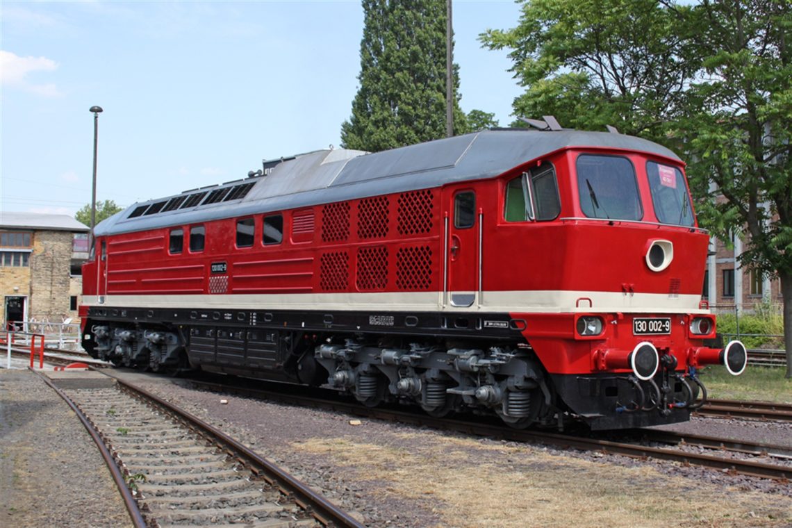

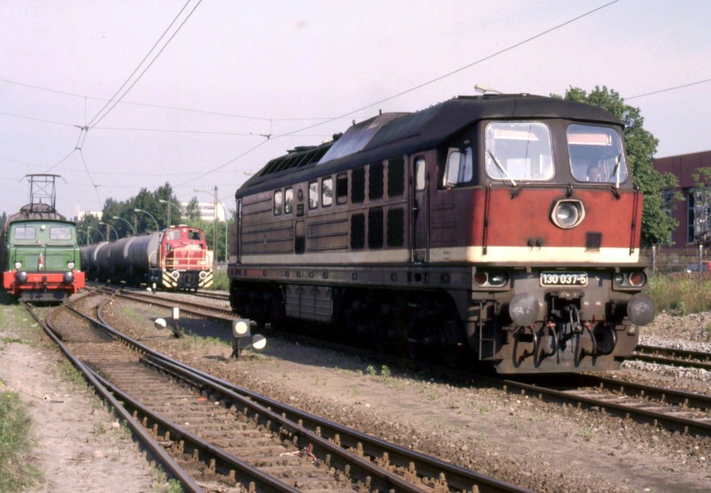

Отже - початок "Людмил". Тобто - трохи історії.
Так звана Рада Економічної Взаємодопомоги (або РЕВ) під тиском СРСР прийняла рішення, що магістральні тепловози великої потужності (більше 2000 к.с.) для всіх країн-членів РЕВ будуть виготовлятися в СРСР. Саме тому було звернуто виробництво великих тепловозів в НДР (Німецька Демократична Республіка), а залишилось лише будівництво маневрових та невеликої потужності локомотивів. Оскільки потужності V200 (серія 120) для зростаючих об'ємів перевезення вже не вистачало, Дирекція німецьких залізниць була змушена замовити універсальний тепловоз потужністю 3000 к.с. в СРСР, який і був спроектований та побудований на Луганському тепловозобудівному заводі (ЛТЗ). Ця серія початково була означена V300 - саме з таким позначенням локомотив був показаний на щорічній Лейпцігській ярамарці навесні 1970 року, але оскільки з січня 1970 року на DR була введена в обіг нова система нумерації, то серійні локомотиви виготовлялися вже як серія 130. Але ці тепловози не відповідали в повній мірі вимогам замовника, бо не мали можливості електричного опалення пасажирських потягів. З іншого боку, розраховані на максимальну швидкість 140 км/год, вони мали силу тяги при рушанні з місця меншу, чим серія 120, яка мала потужність 2000 к.с., що не дозволяло водити вантажні потяги збільшеної маси. Отже ця серія, побудована в кількості 80 штук, так і залишилась "нелюбимою дитиною". Протягом виробництва на побажання замовника в серію вносились зміни і таким чином саме 130-ті мали найбільше відмінностей між собою, ніж інші представники цієї родини (серії 131 та 132). І саме на цих відмінностях хотілося б зупинитися. Нижче будуть перелічені відмінності, яки були внесені в період будівництва:
- великі лобові вікна (001 - 051) були замінені на менші за розміром (052 - 080) для полегшення їх затемнення при їзді проти сонця та обігріву взимку;
- бокові вікна з великих (001 - 036) стали меншими (037 - 080) для їх кращого ущільнення;
- виріз під бокові вікна кабіни був з гострими кутами (001, 002 та 037 - 080) або з закругленнями (003 - 036);
- бокова стінка під кабіною машиніста була гладкою (001 - 013, 015) або мала три гофра (014 та 016 - 080), на 012 під кабіною 1 були гофри, а під 2 - гладка стінка;
- номер з підсвіткою на бокових частинах (001 - 036) був замінений на литі таблички (037 - 080);
- поручні на лобових частинах були або одразу під лобовими вікнами (001 - 022), або на лобовій частині під прожектором (023 - 036), або п-подібні (037 - 080);
- розетки для водіння двома локомотивами по системі багатьох одиниць розташовані нижче (001 - 054) або вище (055 - 080);
- підвищений сегмент даху за кабіною 1 відсутній (001 - 012), підвищений і підготований для встановлення ЕДТ (013 - 018 та 021 - 036), підвищений з встановленим ЕДТ (019, 020 та 037 - 080);
- невеличкі поручні по краях площадки над буферними фонарями (028 - 036);
- сегменти даху: 3 штуки однакові по висоті з двома сітками кожна (001 - 012), 1 довгий з трьома сітками та 1 короткий з двома сітками позаду підвищеного сегменту для ЕДТ (013 - 080);
- тифон в обидві сторони на середньому короткому сегменті даху (001 - 036), або один на цьому ж місці, а в бік кабіни 2 - на низькій частині глушника;
- кришки приводів вентиляторів охолодження низькі (001 - 070) або високі (071 - 080);
- візки без пісочниць (001 - 054) або з пісочницями по краях бокових частин візка (055 - 080).
Таким чином, варіантів "оздоблення" саме 130-х "Людмил" більш ніж достатньо.

Забув ще одну (навіть дві) відмінність, яка була на "Людмилах" з заводу: це відкриті фланці кріплення буферів (001 - 018 та 021 - 028) або прикриті (019, 020 та 029 - 080), а також мітельники довгі (001 - 054) або короткі (055 - 080).
Протягом життя деякі локомотиви також змінювалися оптично:
- вентилятори ЕДТ були закриті прямокутними "ящиками" (як це серійно було застосовано на серії 132) на 16 машинах (якщо комусь цікаво - можу їх перерахувати "поіменно");
- оскільки ЕДТ в кінці 70-х років був відключений на всіх машинах, які його мали з самого початку, то він був взагалі демонтований на 9 машинах;
- на 27 машинах були демонтовані кришки фланців буферів (перелік теж є);
- 130 016 получив візки з пісочницями (як 055 - 080);
- поручні на перших локомотивах (001 - 036) були доповнені додатковими вертикальними, а на багатьох, маючих П-образні поручні з завода, замінені на 3 окремих;
- досить вузькі майданчики над буферним брусом були розширені і з правого боку біля буфера на 36 машинах прилаштована драбинка;
- машини 012, 017, 029, 033 та 034 получили великий снігоочисний плуг.
