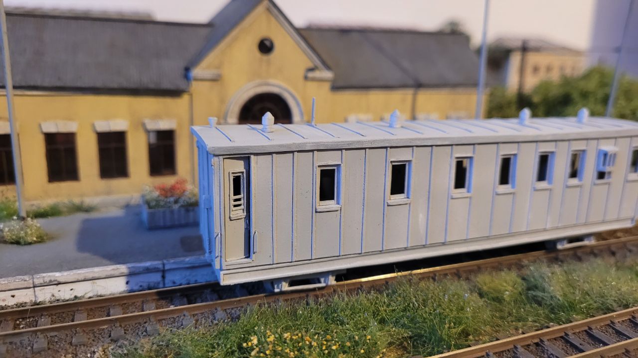

Покажу новую работу "в процессе": узкоколейный вагон-путеизмеритель, работающий на Гайворонской узкоколейке.
Прототип построен в 1913 году. Изначально это был просто пассажирский вагон (судя по расположению окон - микст). В Гайвороне его переделали в путеизмеритель. Вагон эксплуатировался до нашего времени. В 2019 году его забрали в музей в Киеве, в этом году вернули в Гайворон и сейчас реставрируют.
На сегодня модель вагона готова процентов на 90: осталось сделать "измерительное оборудование", лесенку, установить сцепки и всё это покрасить.
Выглядит так:
Крыша и кузов - съемные.
Интерьер сделан заодно с рамой.
Двери открываются и снабжены действующими дверными ручками - двери можно запереть. Но сложно - мелкое 😀
Вагон сделан полностью вручную из пластика. Из покупных деталей - только колёсные пары и винтики, на которых держатся тележки.

Вагон-путеизмеритель можно считать готовым.
О прототипе: вагон-путеизмеритель постройки 1913 года (переделан в путеизмеритель из пассажирского вагона-микст) работает на Гайворонской узкоколейке.
Несколько последних лет находился в киевском ж.д. музее, сейчас проходит реставрацию после столичных т.н. "музейщиков".
Насколько мне известно, в дальнейшем снова будет использоваться по назначению.

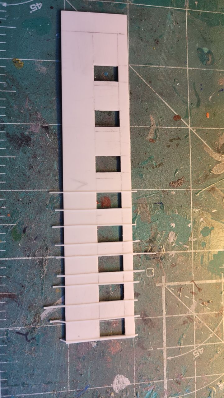

Коротко о работе: модель сделана с нуля вручную.
Основной материал - пластик разной толщины, есть также несколько металлических деталей.
Покупные детали - только колёсные пары и имитация сцепки (остались лишние от ТУ2 от RTM).
Создание модели заняло около трёх недель, в основном по вечерам после работы.
Помимо "экстерьера", в модели сделана имитация салона и открывающиеся двери с действующими дверными ручками: двери можно запереть.
Крыша и кузов - съёмные. Салон сделан заодно с рамой.
Тележки держатся на винтах с гайками, гайки "встроены" в раму.
Модельная сцепка сделана только со стороны глухой стенки, и сделана максимально просто - крючок из латунной полоски. Проверил на старых "девяточных" рельсах - кривые проходит.
Фотографии модели:
Немного фото процесса создания модели:

Рама. Горячей водой не выравнивается. В вагон становится ровно за счёт четырёх болтов по торцам рамы и ограничительной линии в кузове. Надеюсь, не треснет.
То, что получилось:
