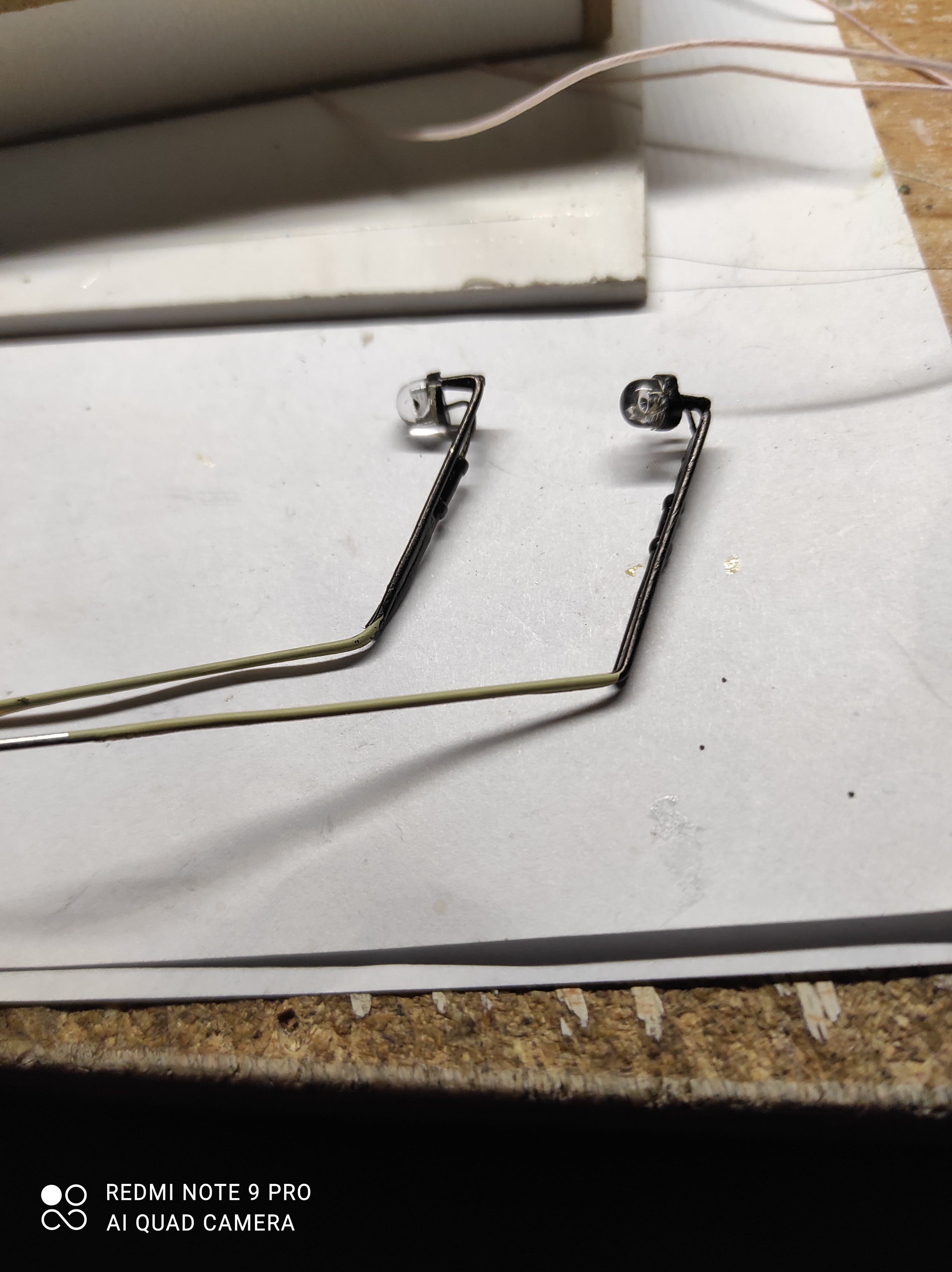

Далі занявся світлом. про світлодіоди
нарив в закромах шикарних світлодіодів- похожі на старі вологозахищені промсвітильники (захисну сітку робити не буду) Світять теж - люкс. Всередині прозорої колби невеличкий сріблястий абажур з кристалом - при правильному токовому режимі виникае ефект лампочки в скляному захисному кожухі - не хватае лиш кругової захисної сітки. :D :D :D Тепер кумекаю яким макаром примостирить їх під кришу мийки щоб не було видно проводів - підкришний простір досить добре проглядаеться - а хочеться світильників підвішених під коньком криші.
Муза підкинула ідею . Розігнута канцелярська скріпка(мінус)светик+резик+тоненький емальпровод(плюс).вигинаем .камуфлюем
устаканюем на місце прописки
