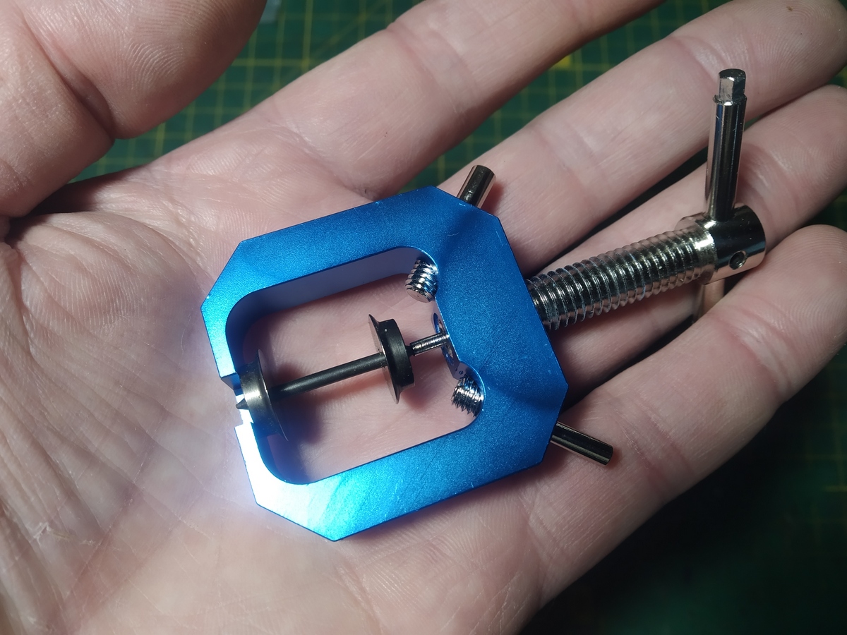

Re: Мои наработки по инструментам.
Покупка супер! Очень удобная и хорошая штука. Судя по цене и площадке покупки скорее всего хорошая копия. Пользуюсь такой оригинальной уже несколько лет. Цену оригинала озвучивать не буду, чтоб не пугать.
Для колес маловат, а для червяков и шестерен двигателя самое оно.
Для колес использую такие: Тот, что меньше (синий), сейчас можно купить значительно дешевле. Цена упала в разы.
Тот, что побольше, может регулироваться по высоте

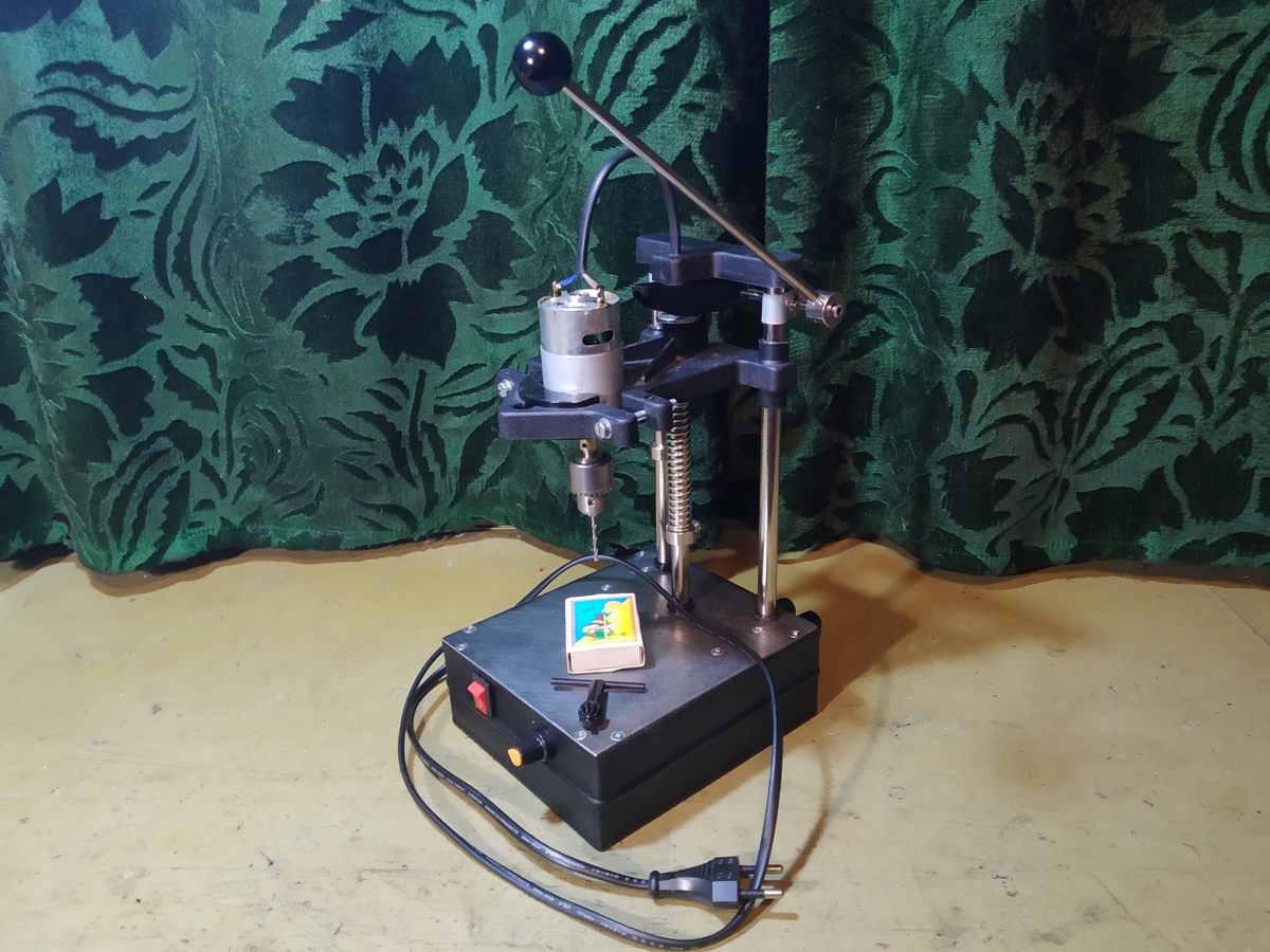

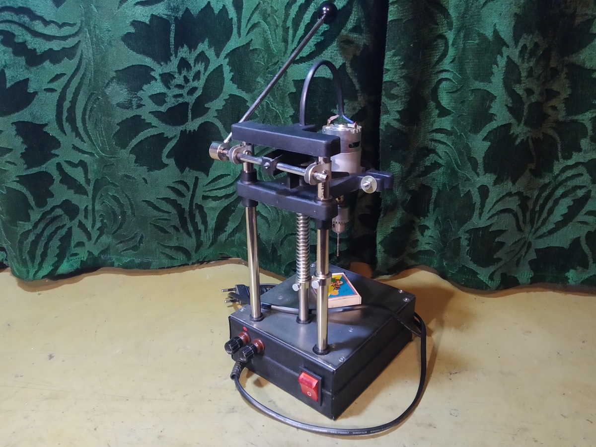

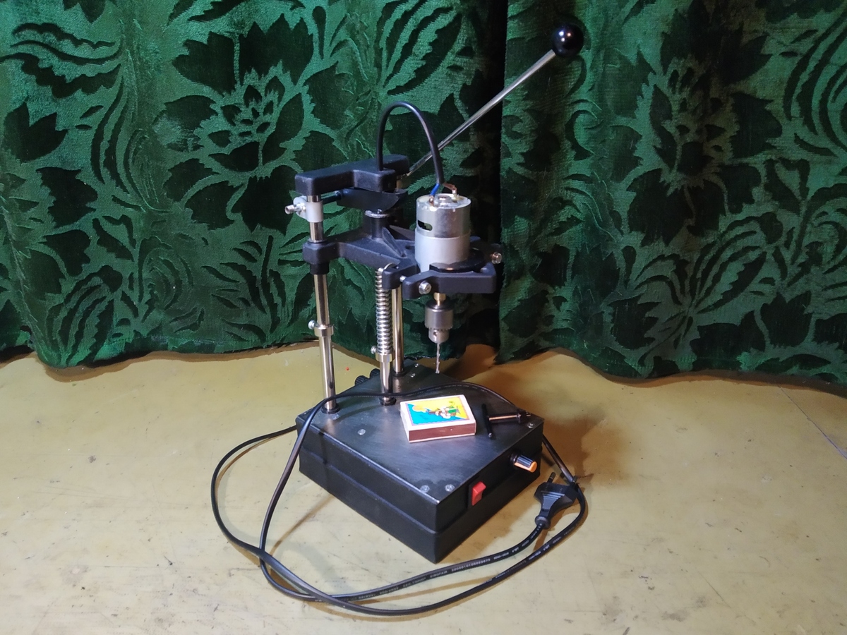

Большой сверлильный станок есть, но нужен был компактный настольный.
Сделал достаточно давно, но ждал патрон из Поднебесной.
За основу взят штатив из viewtopic.php?p=33147#p33147, за который отдельная благодарность Vover and Stinky.

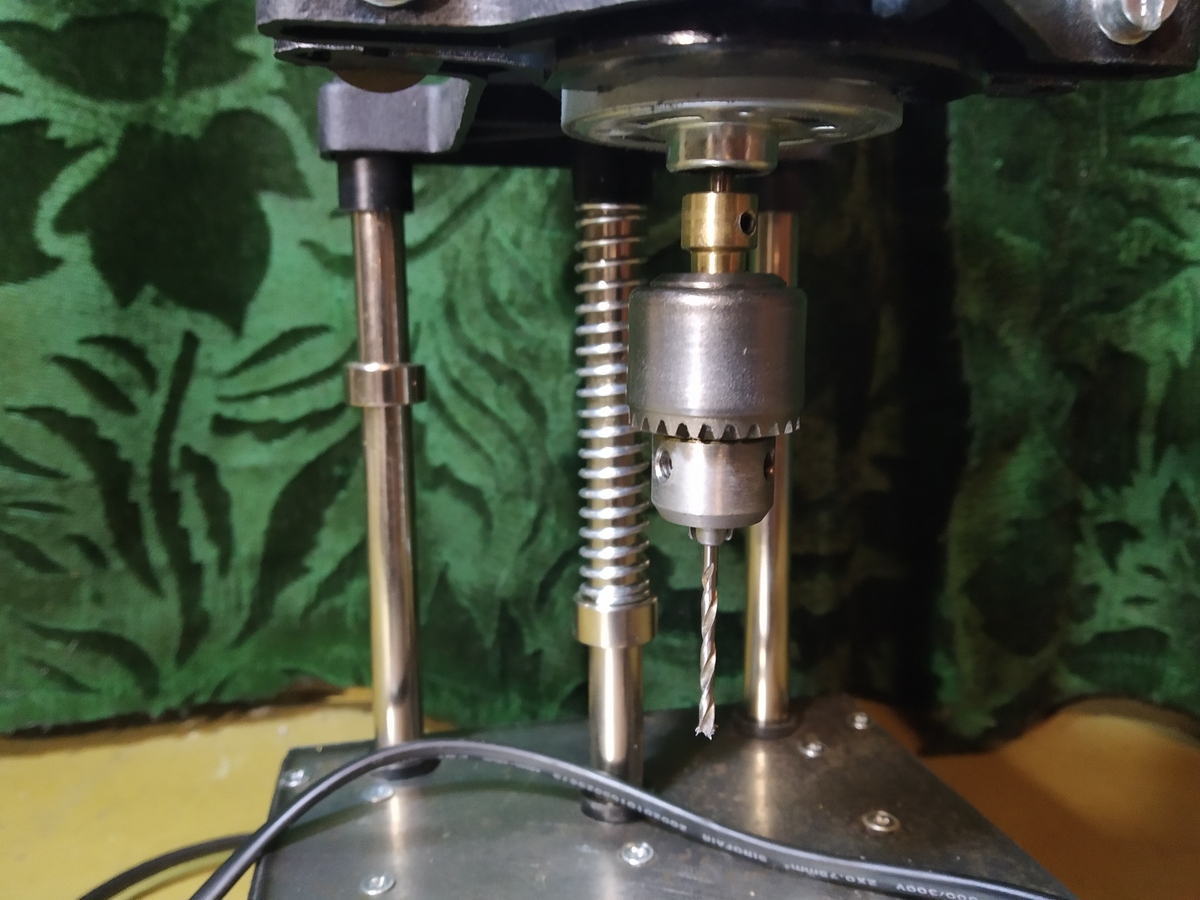

Двигатель от переносного автомобильного компрессора. Патрон с диапазоном зажима 0,3-4,2 мм , чего в нашем деле вполне достаточно. В станине-подставке расположен БП от ноутбука и регулятор ШИМ, упоминаемый в viewtopic.php?p=18133#p18133
На тыльной панели установлен общий выключатель и клеммы для подключения ручных сверлилок, коих тоже имеется в хозяйстве.
При включении общего выключателя напряжение подаётся на регулятор ШИМ и на тыловые клеммы. Включение двигателя сверлилки выключателем на передней панели.
Пока не сделал подсветку - нет солидного светодиода, а сборку лепить не хочу. Размер столешницы 150х130 мм, ход каретки 42 мм.

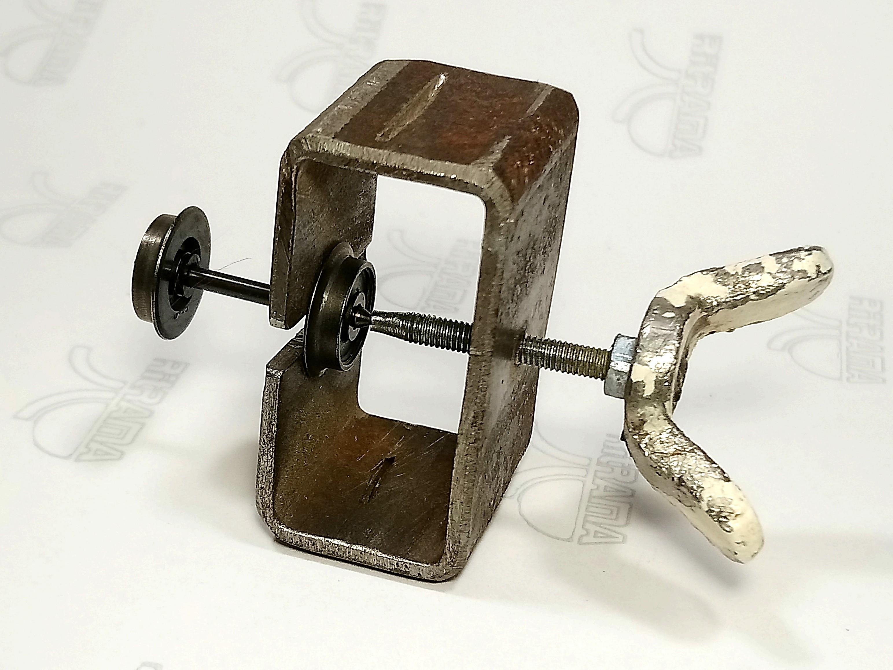

Покажу аналоговий випресувальник колісних пар, виготовлений ЮрСаничем.
Котрий люб'язно мені презентовано.
Я трохи допрацював вороток, а то мало каші їв провернути голий гвинт.
Застосовував досить часто. Вже працювати значно зручніше. А то пальцями, зубами...

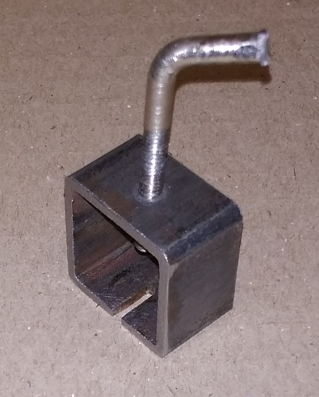

Трохи доопрацьований знімач, що я показав у своїй темі у вересні. Різьблення потрібно брати більше і приварювати гайку. Швидко різьблення стирається, велике зусилля для такого діаметру різьблення.

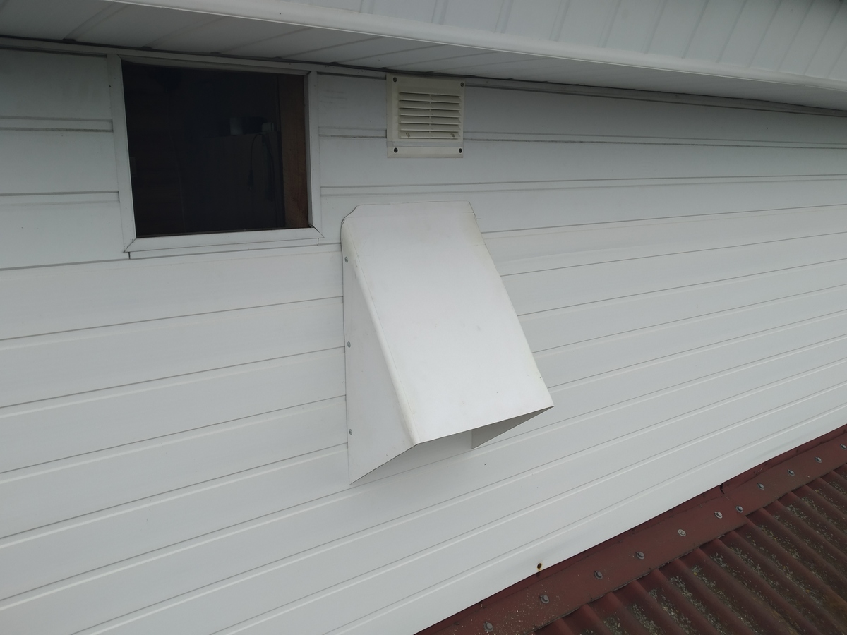

О полном обустройстве малярки говорить рано, но первый в своей жизни стационарный покрасочный бокс соорудил.
Уже работает. Только поначалу столешницей служил кусок ДВП, просто брошенный на раму. На днях сделал задвижку вентиляции установил новый стол. На нём работал только пару раз матовым лаком. Решил отснять, пока относительно чистый. Но панель управления и лопасти вентилятора предательски свидетельствуют, что дело не сегодняшнее...

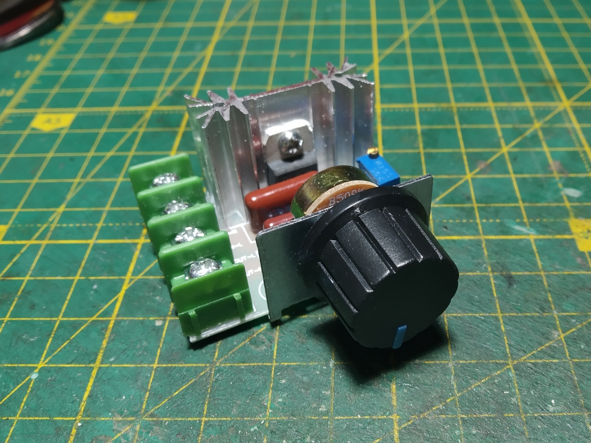

Вентилятор может работать на вытяжку и приток. Скорость вращения регулируется китайским девайсом стоимостью $1,29. С наружной стороны вытяжка прикрыта защитным кожухом. Эффективность работы вентиляции в целом и регулятора в частности могли оценить сподвижники во время крайнего сбора.
Следует заметить, что самотёком вытяжка работает тоже весьма эффективно.

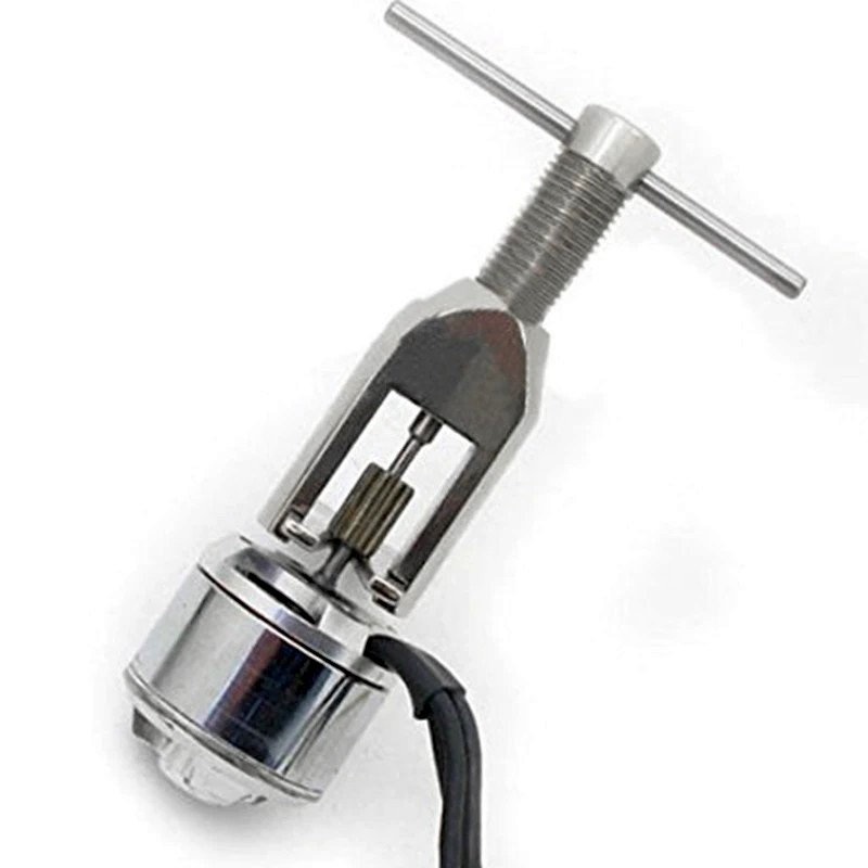

Скористався такою нагодою. Купив. Не знаю, навіщо, але я без нього жити не можу... Ціна вийшла $2,99.
Корпус алюмінієвий. Гвинт і пуансони сталеві.
Пуансони діаметрами 2,3 і 4 мм, з різьбою М5. Головний гвинт має різьбу М8.
Зручно розбирати та збирати колпари. Центр самого потрібного в нашій справі пуансона трохи засверлив. Сказати, що набагато краще моїх саморобних, не можу - знімач та й усе...

Re: Наработки по инструментам.
теж був купив такий, але майже не користувався. Не сподобалось що отвір знизу дуже виликий, туди б якусь пластину під 2мм штифти, щоб випресовувати і дрібні трибки
