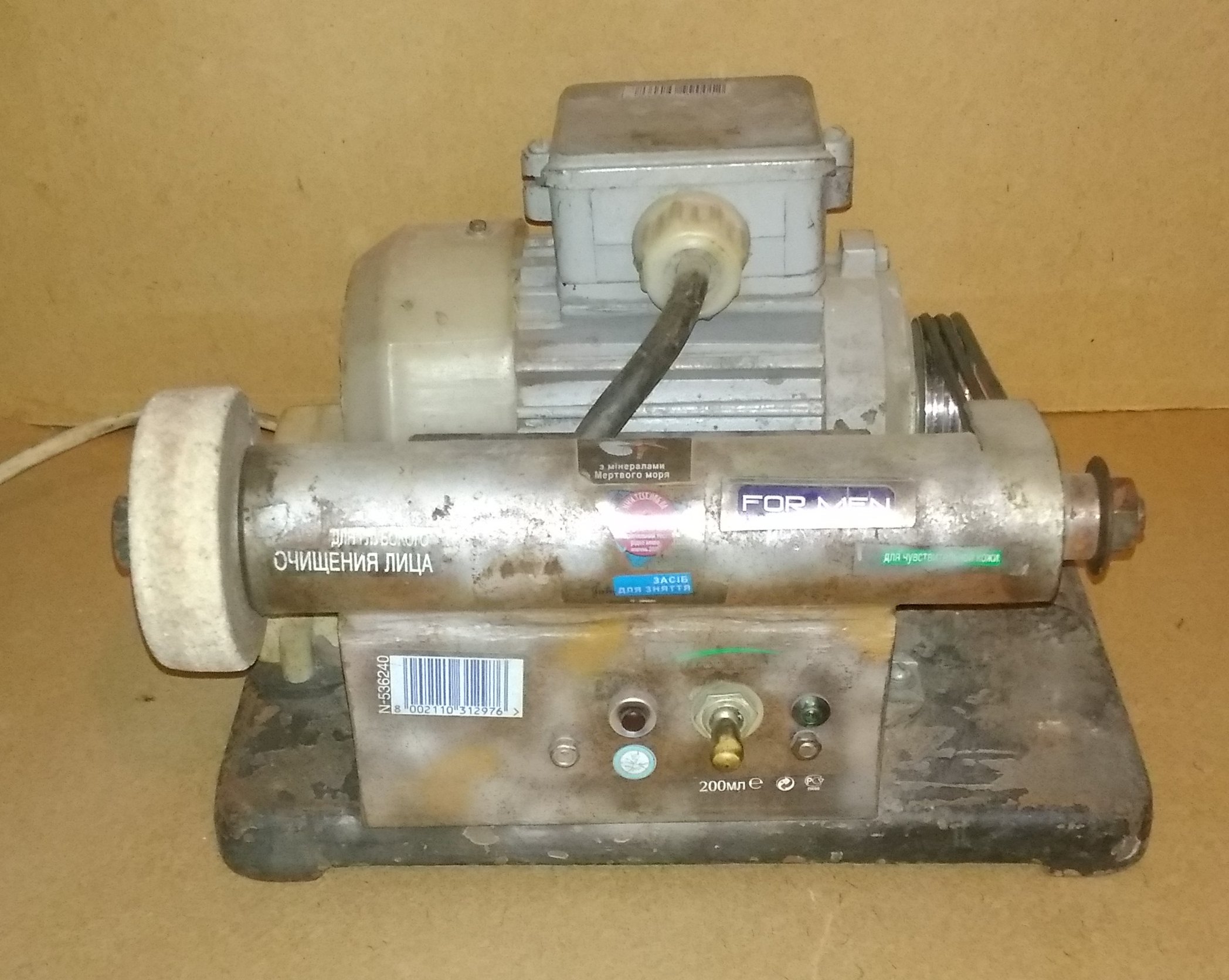

Вот и покажу точило, которое сделал первым. Относительно большое, высокоскоростное. Обороты более 5000 об/мин.
Двигатель отдельно от точила, привод резиновыми пасиками, 3 шт. Возможность кратковременного форсажа, для быстрого пуска или усиления мощности. С одной стороны - камень, с другой - алмазная чашка. Старая сточилась, новая по диаметру посадочному другая, нужно переходник выточить. :( Так что смотрите.
Для заточки интсрумента и обоаботки железа подходит. И ещё удобно, двигатель не мешает при обработке длинных деталей. А вот для моделизма не очень...
Обороты для обработки пластмассы избыточные, плавит полистирол, тяжелое основание, большие размеры... Так что пошел потом по пути уменьшения оборотов, размера и фиксации на рабочем мечте с помощью струбцин...

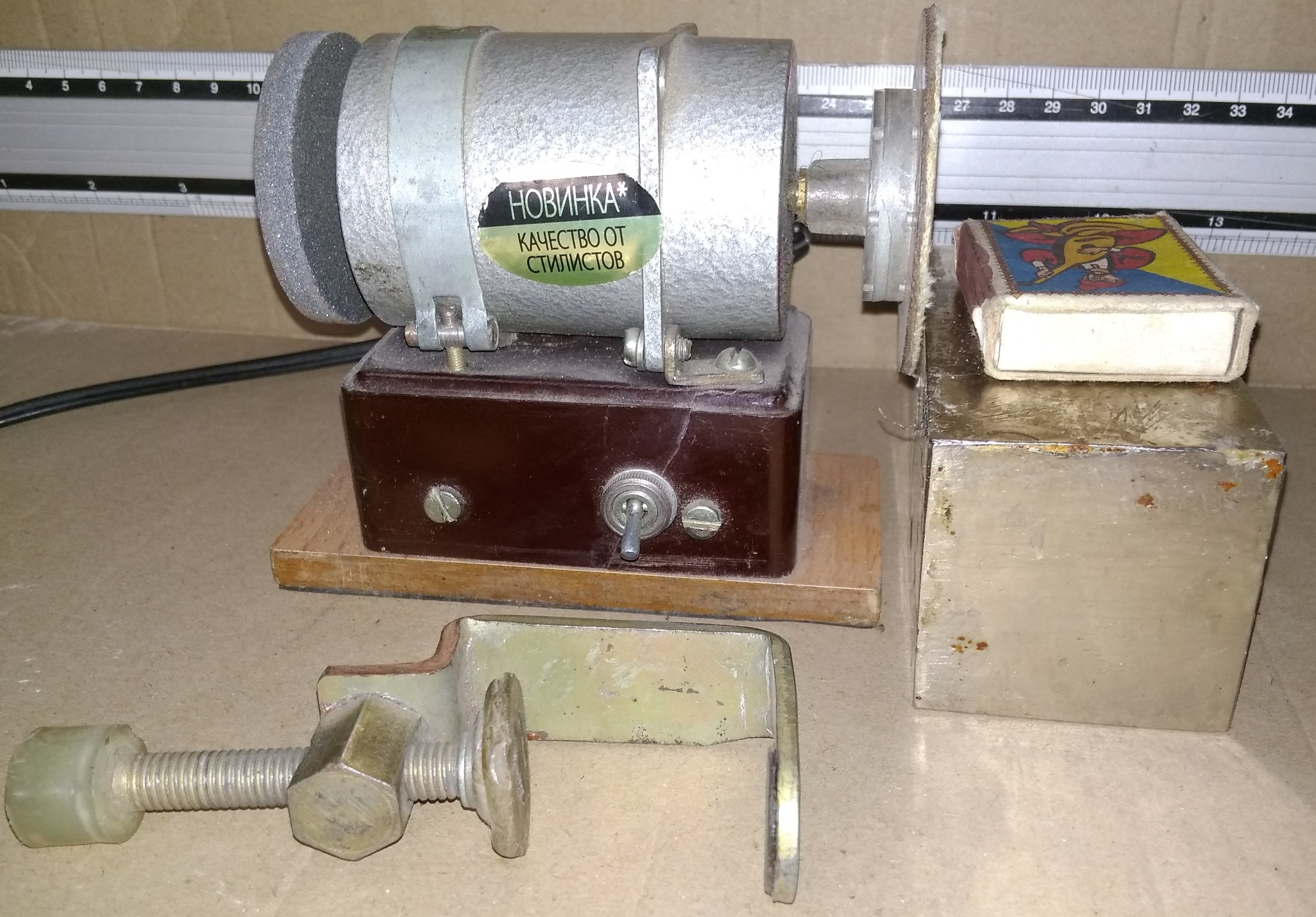

Так, постепенно мельчая, появилось настящее "моделистское" точило. 220 В, небольшая мощность, умеренные обороя, минимальные размеры. Прошу любить и жаловать!
С одной сторны - камень с мелким зерном (собственно наличие этого камня и сподвигло на создание точила при попадании в мои руки миниатюрного моторчика), с другой - круг, обклееный мелкой наждачкой, для обработки плоскостей. Крепится к столу, опять же, струбцинами. И с добавлением металлического брусочка превращается в углошлифовальный станок, позволяющий заточить кромку под 90 град.

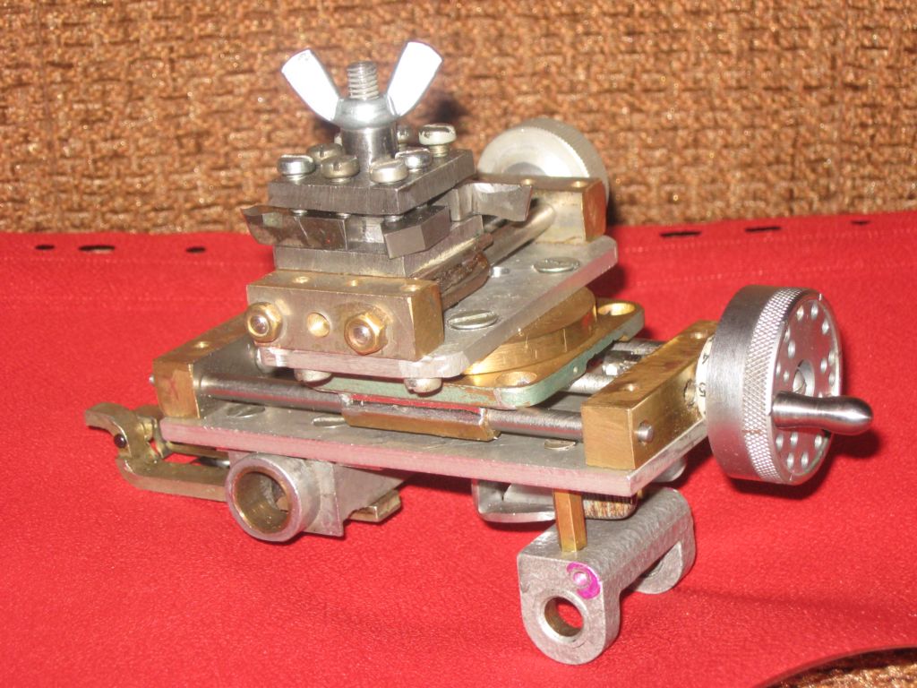

Наконец добрался и дофотографировал токарный станок. Будем смотреть!
Основа - советский факс "Штрих-М". От него станина и некоторые механизмы.
Общий вид. Патрона токарного маленького не нашел (не было тогда ещё Али-Экспресса), поставил большой сверлильный. Быстрое перемещение суппорта ручкой справа. Для точной - есть на самом суппорте.
Оборудован подсветкой (тоже перемещается, но отдельно от суппорта, вручную).
Сам суппорт. Можно повернуть и точить под углом, на конус.
Под крышкой, которая снимается, шкивы на две скорости. Чтобы переключить. крышку приходится снимать.
Не Проксон, конечно, но и делался он почти 20 лет назад... Может дойдут руки модернизировать его, поставить нормальный токарный патрон...

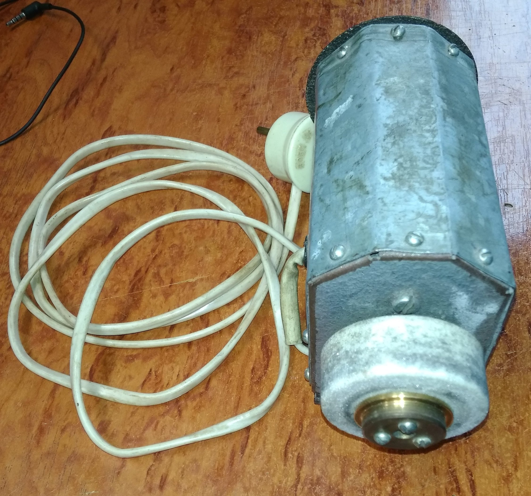

Ещё один станочек, изготовленный из мотора от почившей стиральной машинки.
Торцешлифовальный. Можно обрабатывать кромку под углом 90 град.
В принципе, обрабатывал деревянные палочки и под конус (типа столбы). Получалось неплохо. Можно использовать как заготовки китайские палочки.

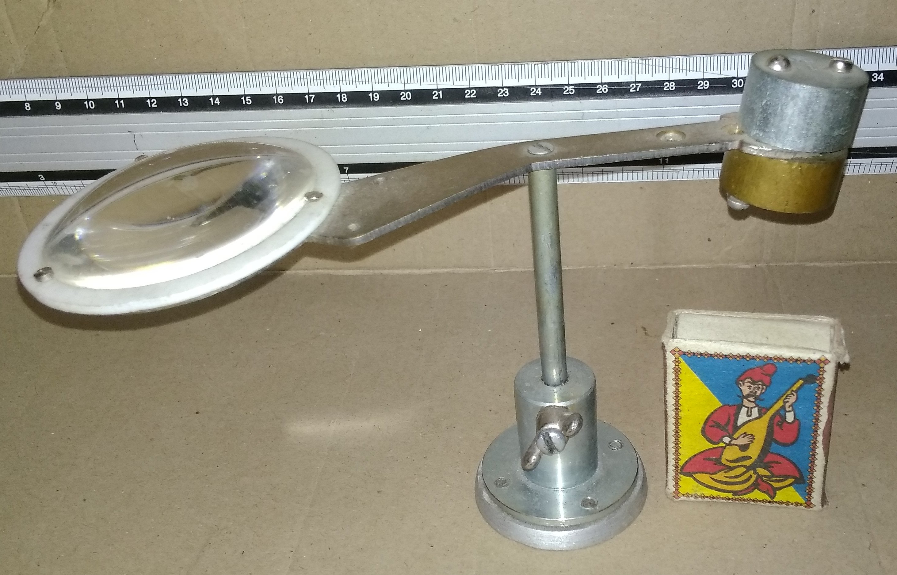

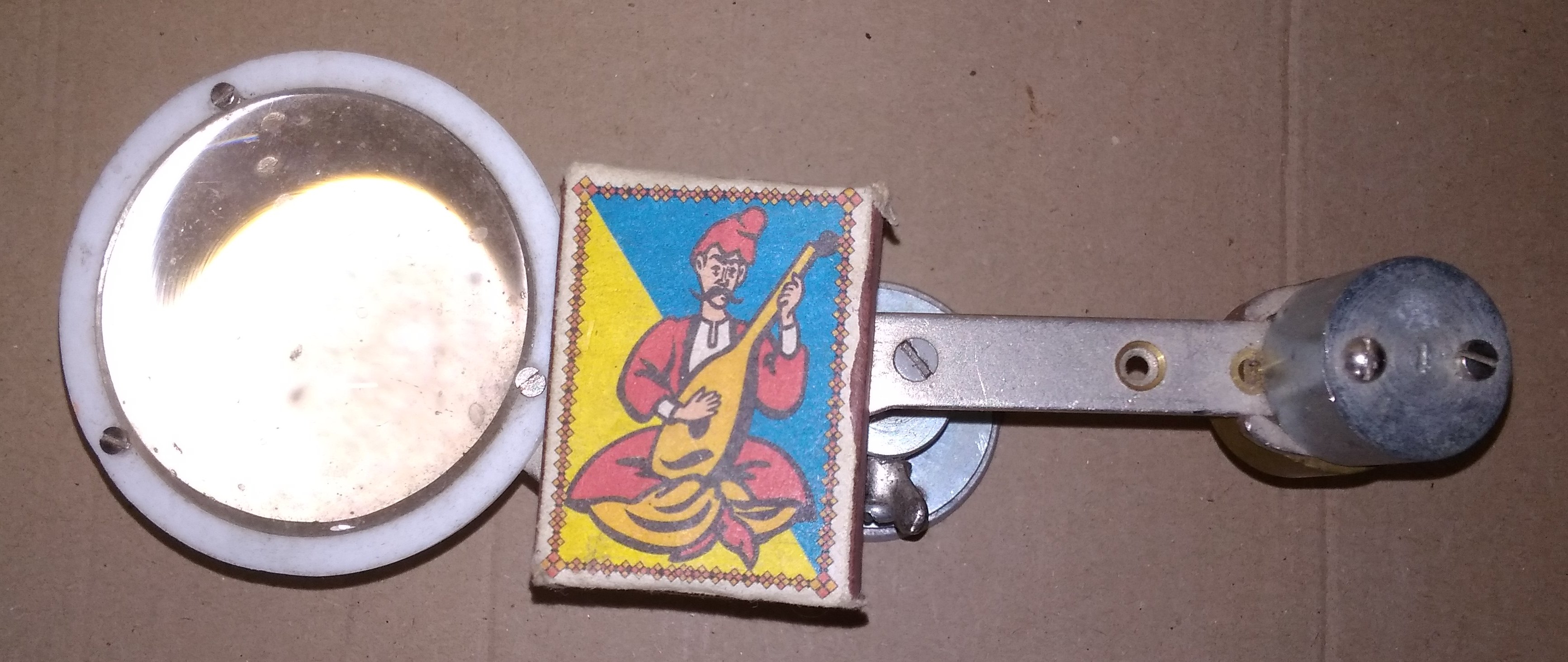

Когда-то в сообщении упомянул про лупы, которые использую при работе. Сейчас покажу одну из. Была собрана из подручных средств.
Высота ножки регулируется, поворачивается на оси, снабжена противовесом. Массивное основание обеспечивает устойчивость. Вобщем довольно удобно при работе с мелкими деталями. Хотя если ненароком зацепить, то всё-таки может упасть. Для этого есть немного другой, более массивный вариант...
