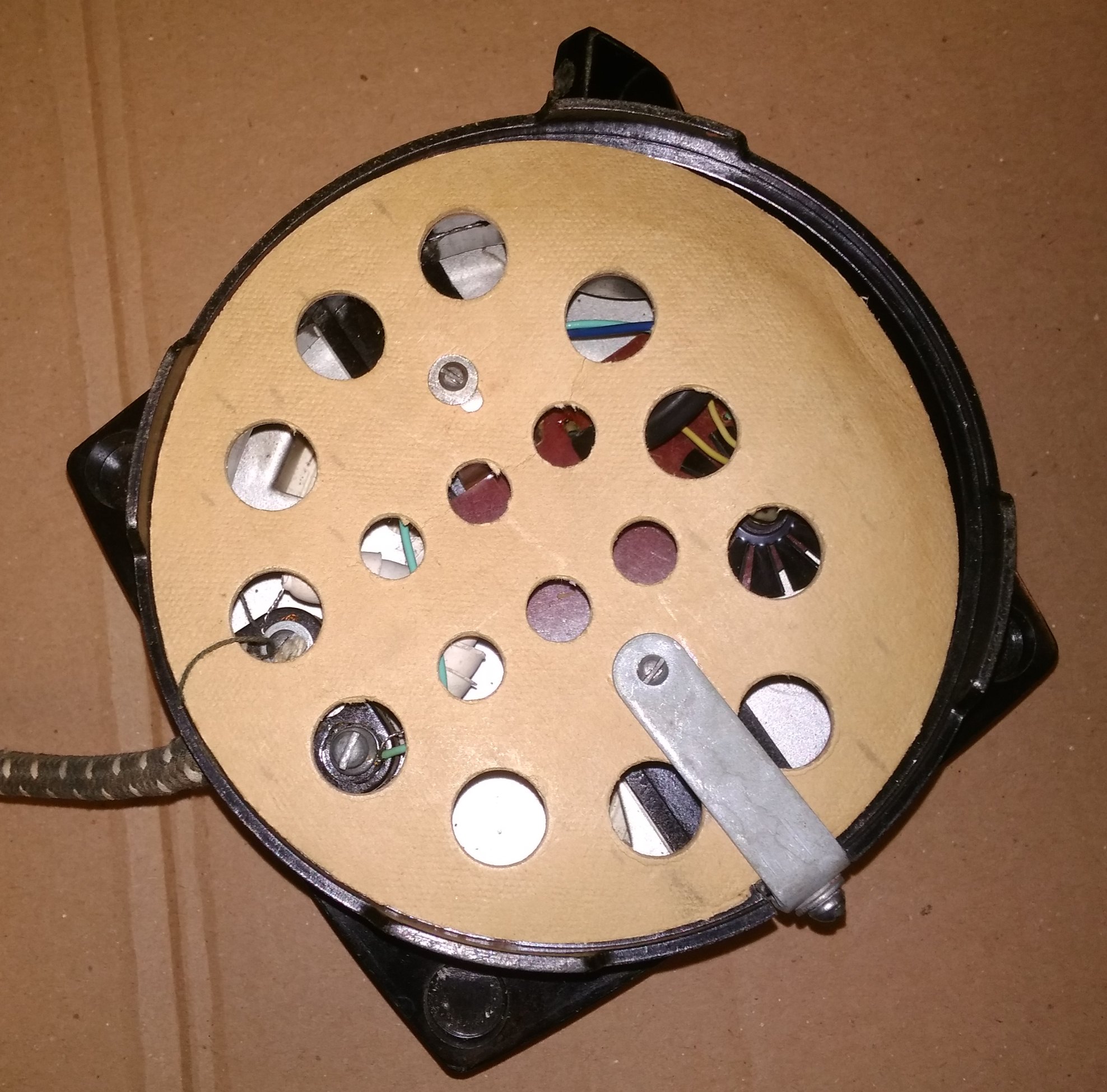

Собрали модель, нужно её покрасить. В руках держать - не очень удобно, нужно её крутить в разные стороны. Вот для этого я и сделал поворотный покрасочный стол.
Собрано из узлов списанных приборов. Вот этот бронзовый узел вообще нужная вещь! В бронзовом корпусе ось на двух подшипниках. И стол покарсочный на этой основе сделан, и сверлильный станок. В общем, вещь в хозяйстве нужная, ещё пару штук в загашнике есть, найду к чему применить.
Но иногда нужно покрасить что-то большое, и желательно ещё и снизу. не переворачивая. И сделал я другой, более универсальный поскрасочный станок...
