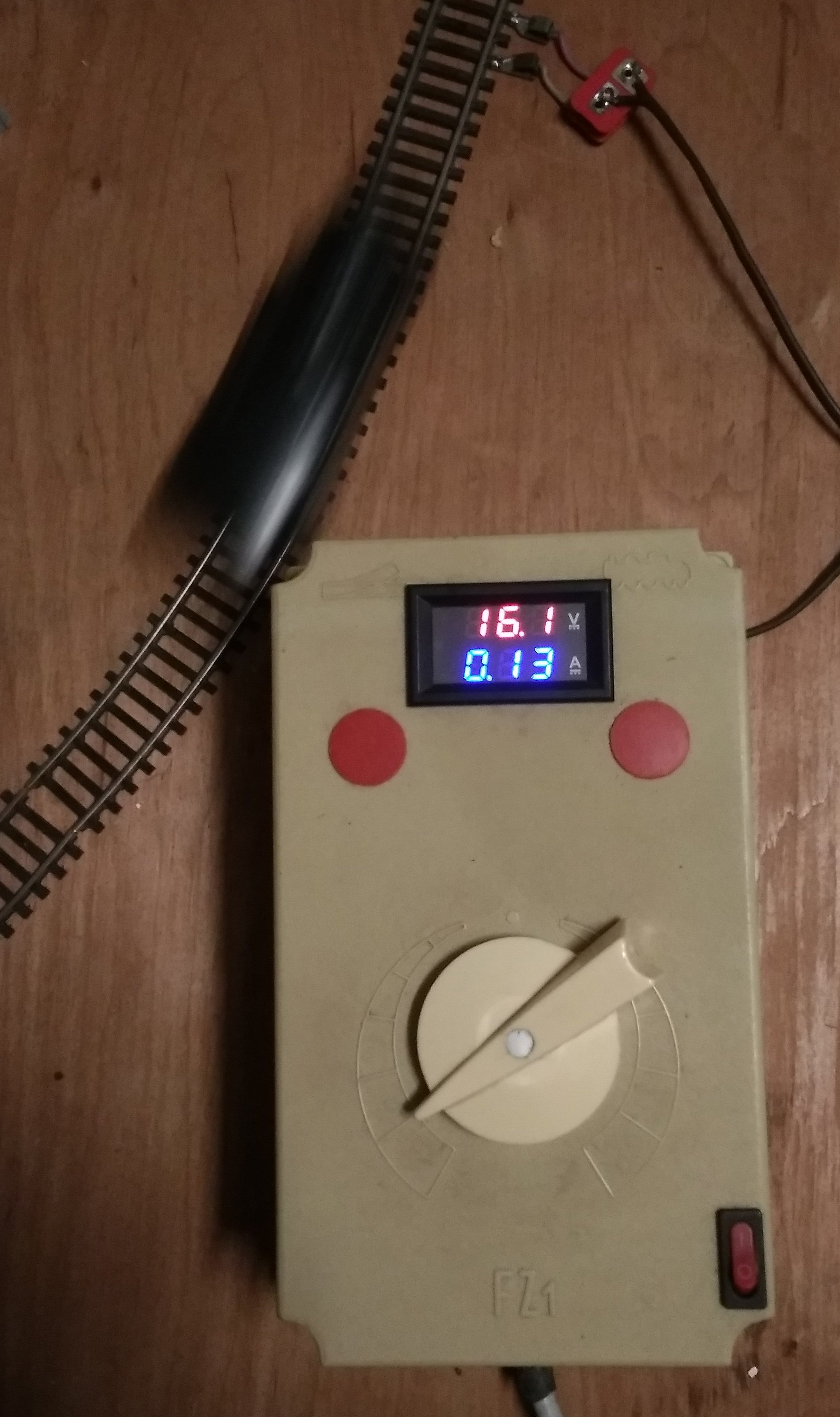

Старый, добрый, надёжный "кирпич" FZ-1. А если его немного модернизировать, получается очень удобная вещь для наладки двигателей после ремонта или ТО.
Так что с помощью китайцев получился вполне современный дивайс. А когда-то пришлось делать блок питания из подручных средст и стать в журнале "Моделист-Конструктор". Но это уже совсем другая история...

Модернизировал пару лет назад, уже и не помню точно, что делал. Внутри кирпича детали сдвинул, чтобы влез индиатор посредине, питание на него, насколько помню, взял от стрелок, через выпрямитель, провода индикации до переключателя направления, так что только значение показывает, без плюс-минус. И ток где-то между выпрямителем и выходом. Вот буду второй модернизировать, постараюсь отснять поэтапно.

Зато удобная штука получилась. И моторы проверить, и как блок питания регулируемый, и как зарядное использовать можно. ;)
Проверил, сколько лоткомотив берет до ремонта - сравнил, сколько после переборки двигателя. Для Бр-110 я ещё и регулировал ток потребления (по-минимуму на холостом ходу), поворотом коллектора относительно ротора (попадаются в них такие моторы, что коллектор проворачивается немного). Тогда максималный КПД можно настроить. И двигатели перематывать приходилось. Перематывал и с 3 на 12В.
