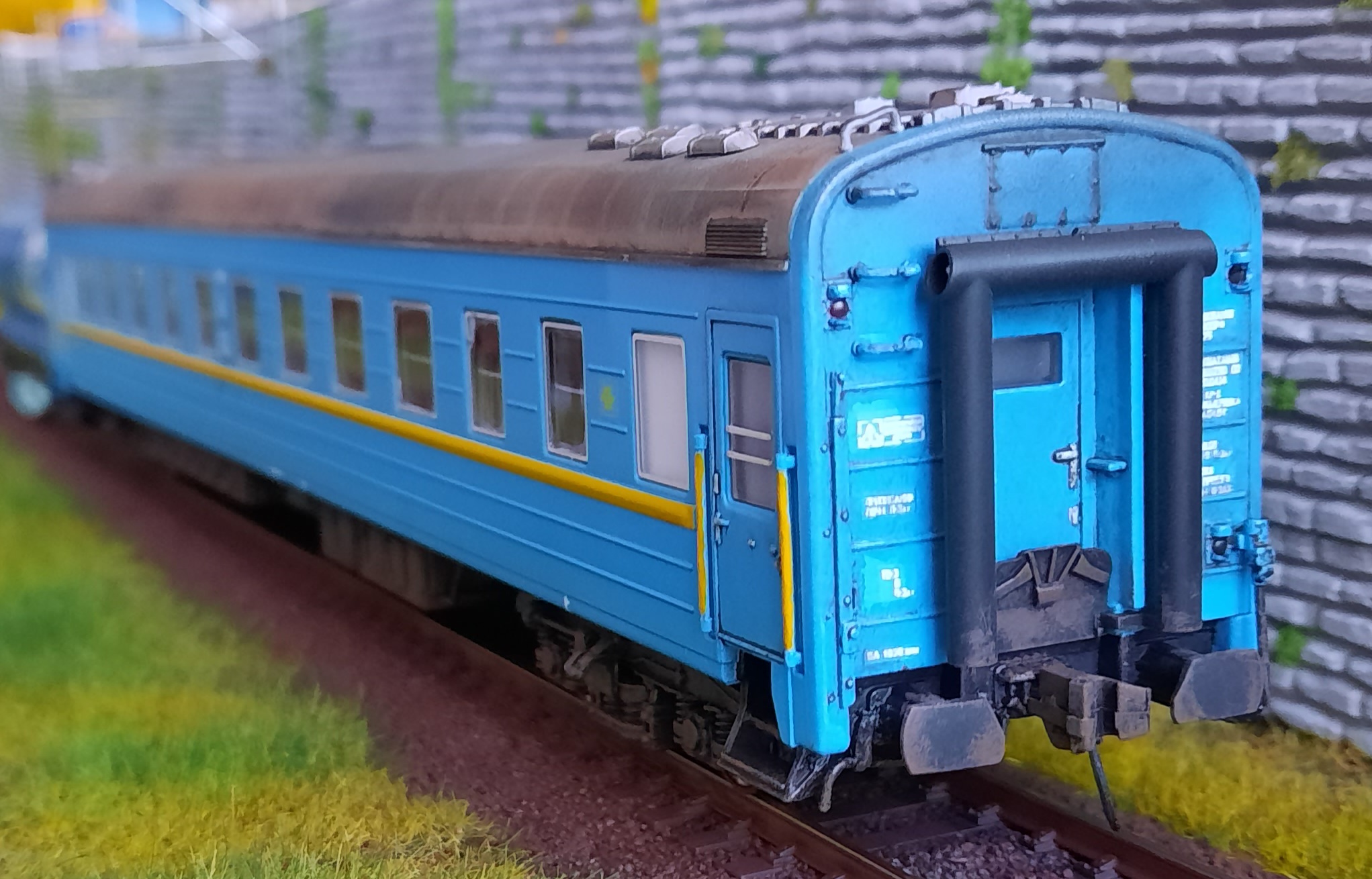

Немного привёл в порядок свою давнюю конверсию в УЗ вагона Евротрейн. В то время ещё не лакировал модели, и вагон неестественно блестел. Вчера задул его матовым лаком, и вживую (не на фото) результат сразу порадовал глаз.

SERIK
Повідомлень: 206
Имя: Сергій
Звідки: Хмельницький.
Has thanked: 575 times
Been thanked: 225 times
Повідомлення SERIK »
Leonid Popov писав:
08 жовтня 2022, 09:24
Вчера задул его матовым лаком.
Вікна маскував, чи все задув лаком?
Повідомлень: 1051
Has thanked: 980 times
Been thanked: 1722 times
Все задув, потім змоченою у спирті ватною паличкою витирав вікна, трішки залишаючи розводів по краях вікон, щоб імітувати те, наче провідниця витирала вікна ганчіркою на станції, бо вони дуже брудні)) 8-)

Классно. Но тут "як мед - так і ложкою", хочется поезд узреть. Лёнь, не последний же вагон, наверное ;) Еще есть?
Повідомлень: 1051
Вить, пока что один вагон) Остальные три ждут конверсии) Хочу сделать все с разной степенью везеринга и разных оттенков синего.
