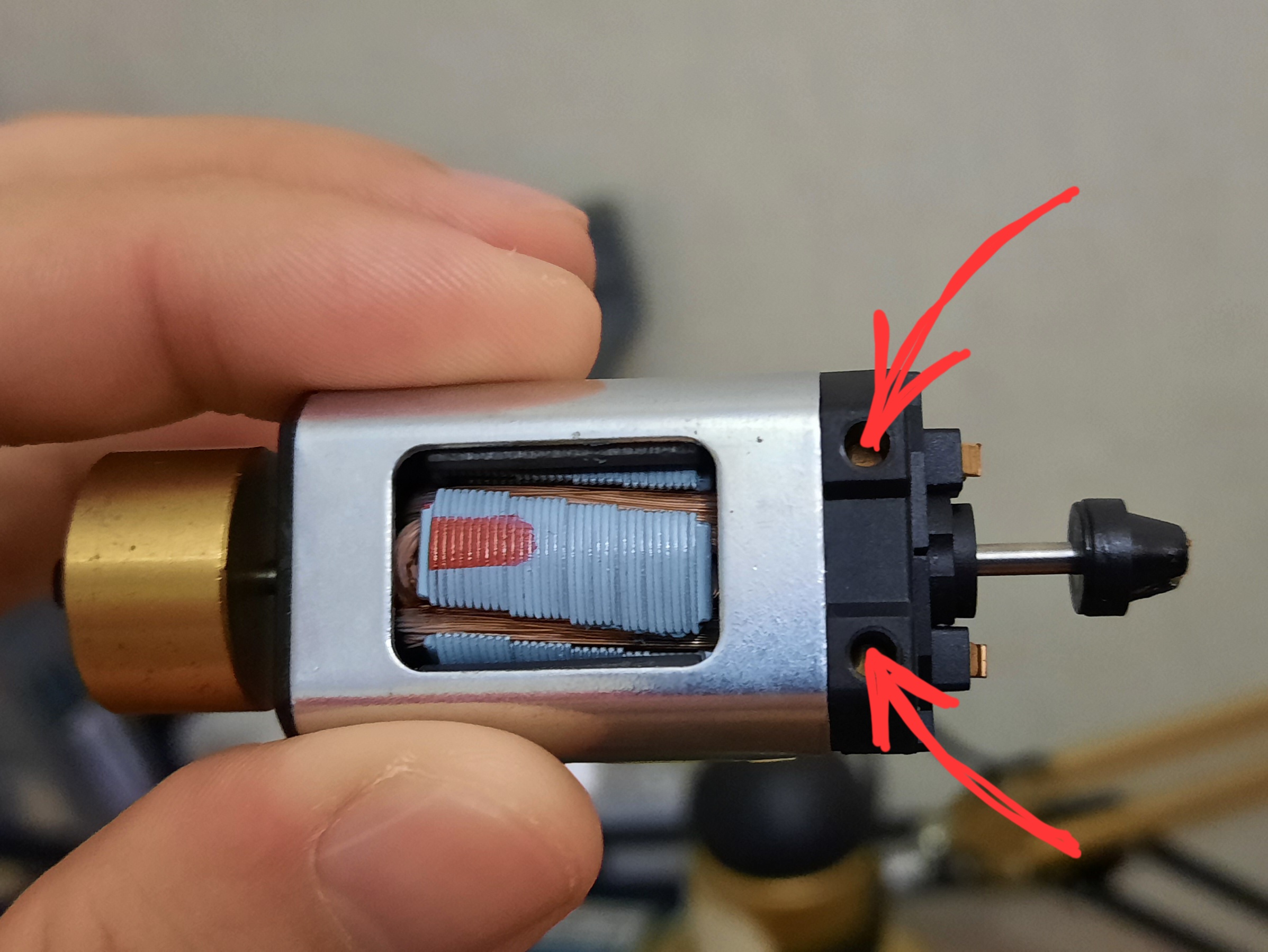

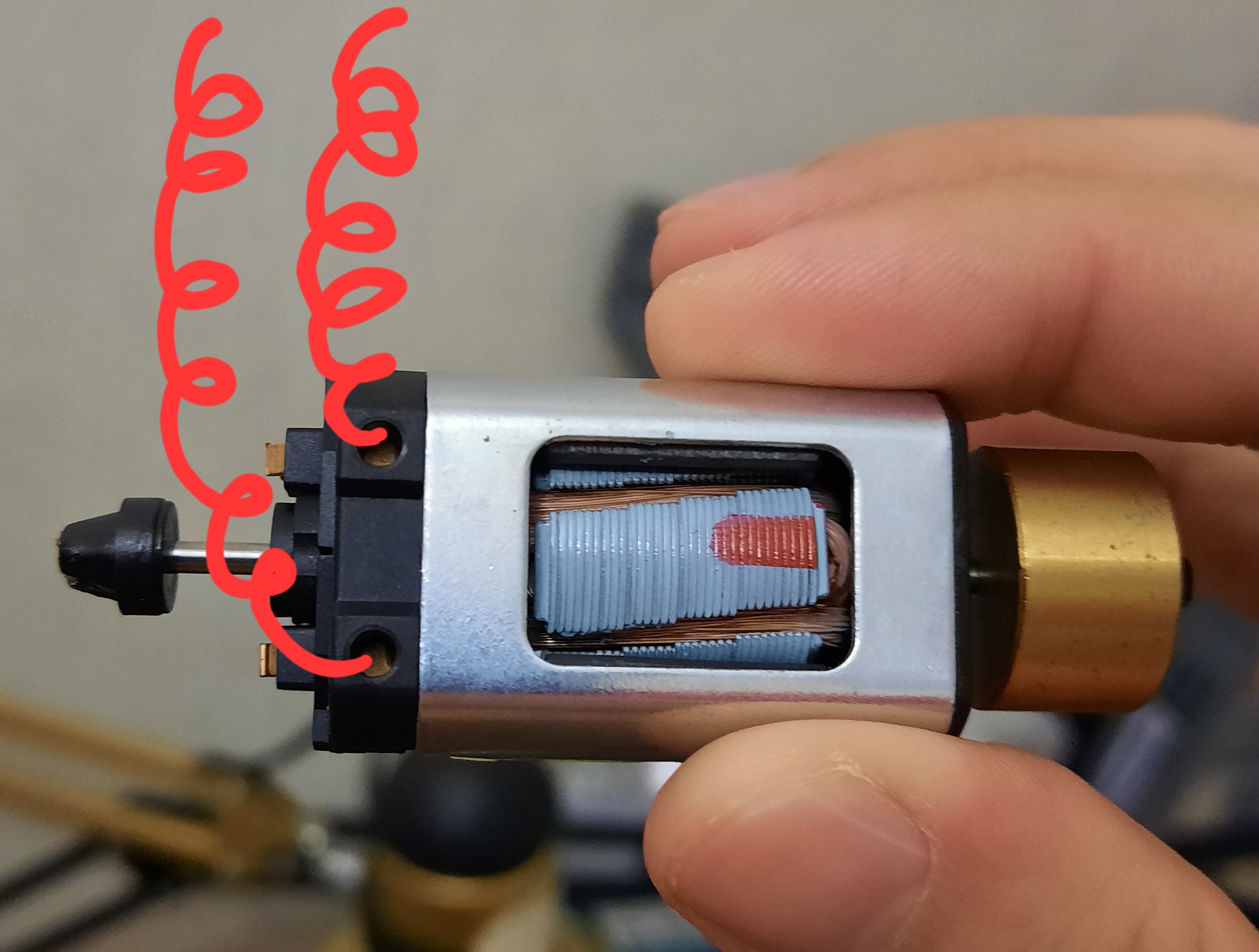

При изучении кита обнаружилась одна любопытная деталь: на Люське мотор расположен так, что маховик находится сзади, а на секцию кита он становится маховиком вперёд. В принципе, это для меня не явилось большой проблемой, т.к. мотор просто можно перевернуть на 180° по оси якоря, контакты мотора есть с обеих сторон. Единственное, плата станет тоже задом наперед, а соответственно и диоды освещения. Но в моей ЛЕНИВОЙ версии обмоторки будет только головной свет, поэтому световоды я выведу к нужному диоду, и всё.

А плату разве развернуть нельзя? Она ж вроде симметрична

Вов, насколько помню, снизу платы торчит 2 контакта, подающие ток на мотор. Развернешь и они упруться в маховик. Могу ошибаться, потому что у Роко менялись эти платы...

Из мотора выходят 2 пружинки токосъемные на плату, т.е. плата должна быть с мотором заодно по расположению, чтобы не городить огород)))

На плате удобно размещены светодиоды головных и хвостовых огней, от которых в Люське идут световоды. А так как плата будет в 2ТЭ116 стоять задом наперёд, то с освещением чуток геммора добавится.
