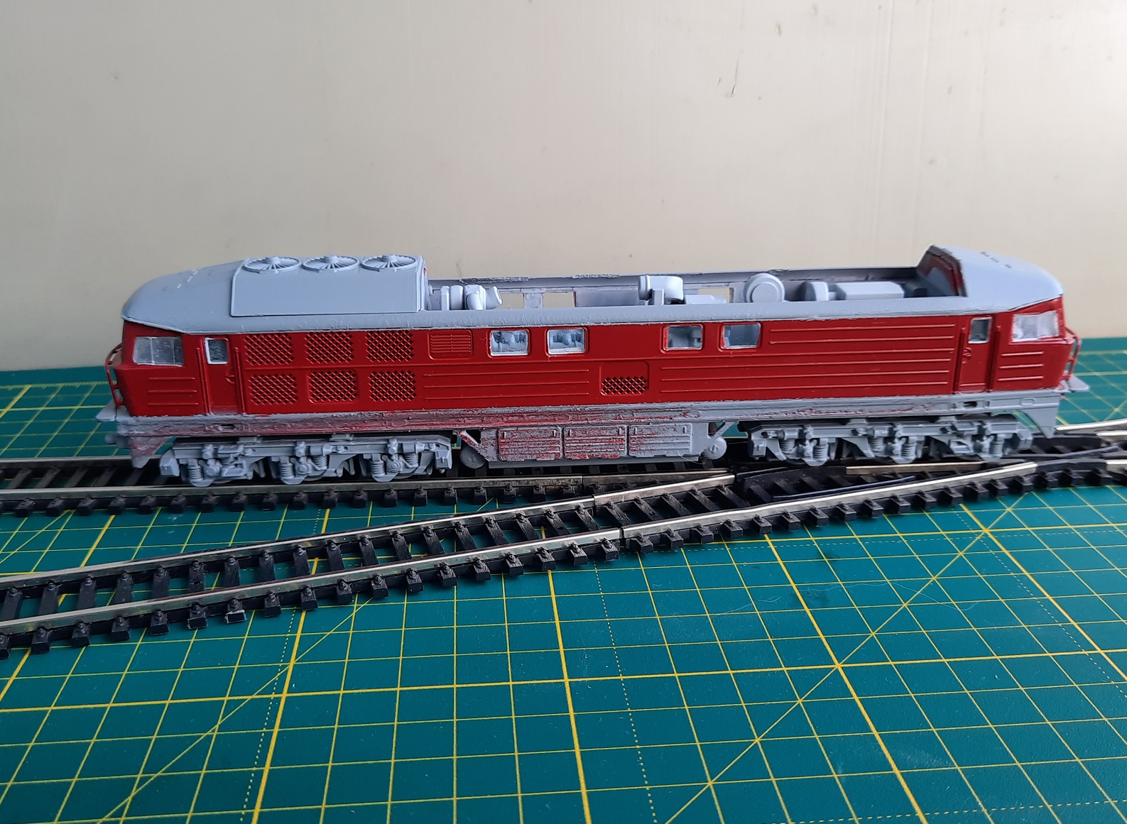

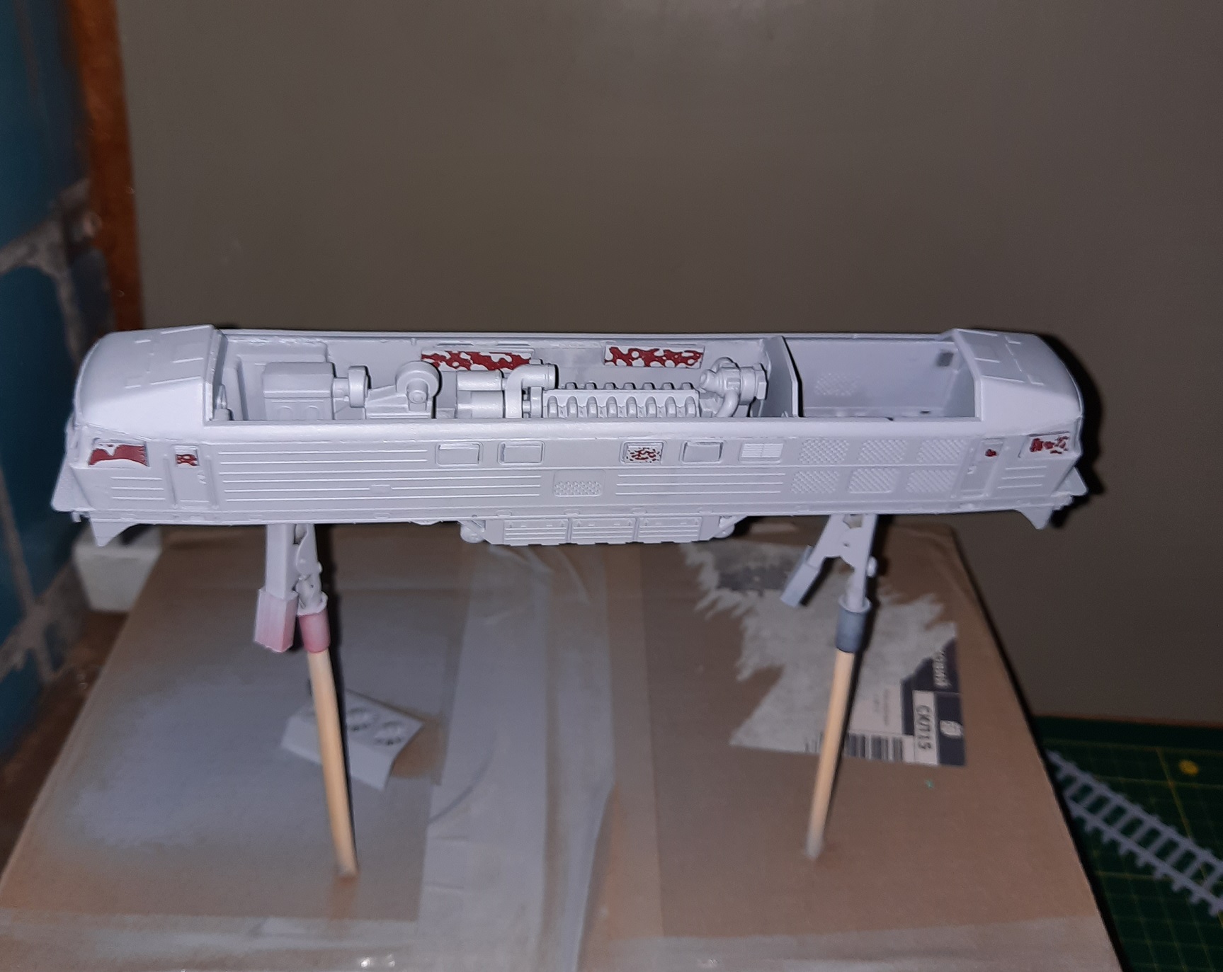

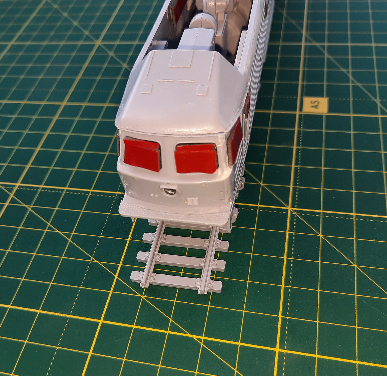

В основном собираю коллекцию PIKO H0 времен ГДР, но в прошлом году не удержался и приобрел кит по сборке стендовой модели тепловоза BR130 от Revell. Покупал на Скайлоте, набор мне достался в усеченном виде - не хватало нескольких элементов - основной панели крыши и части переднего щита одной из кабин, и ещё декалей. Собрал модель ещё в прошлый сентябрь, покрасить всё руки не доходили... в апреле этого года "руки дошли"...

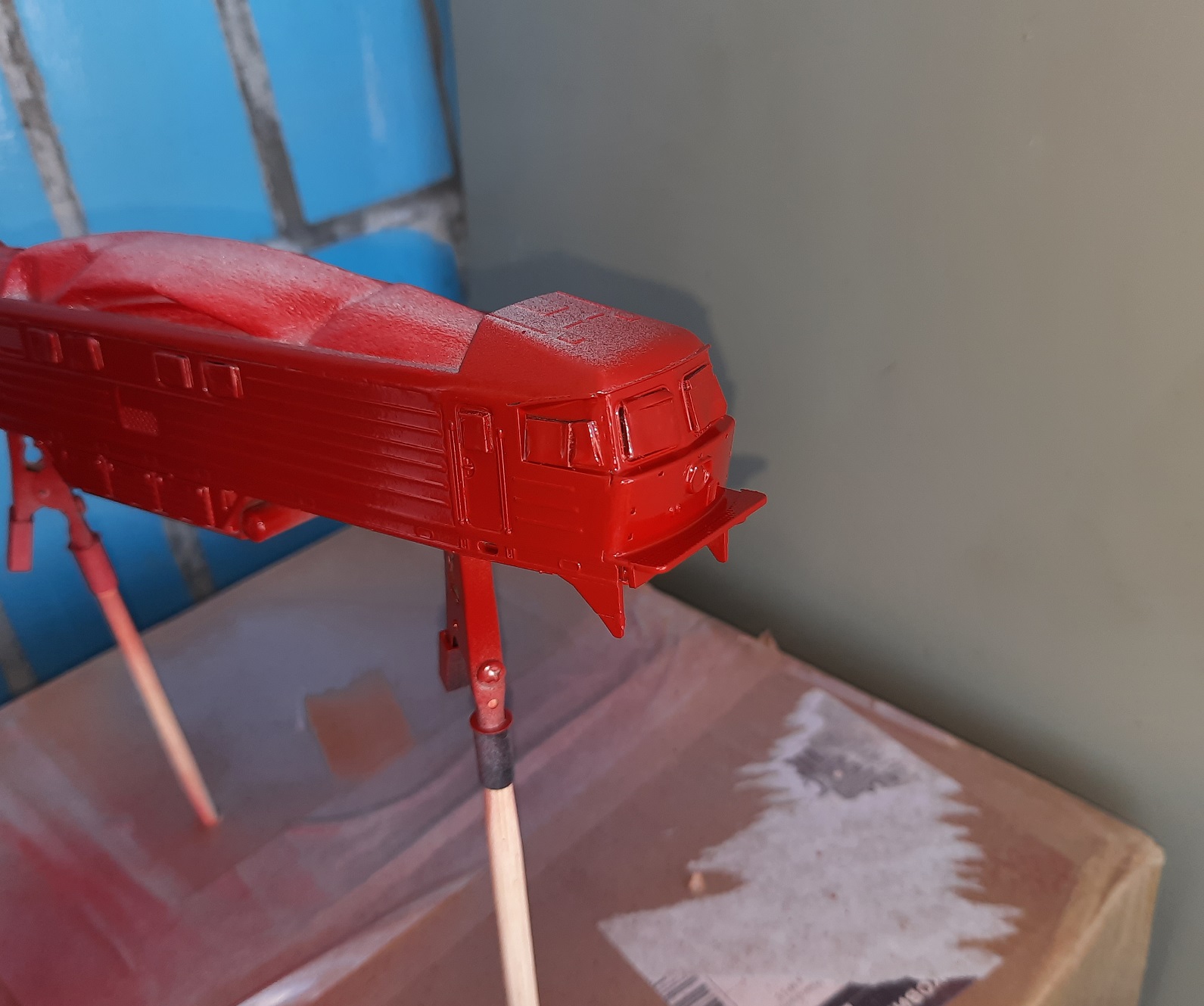

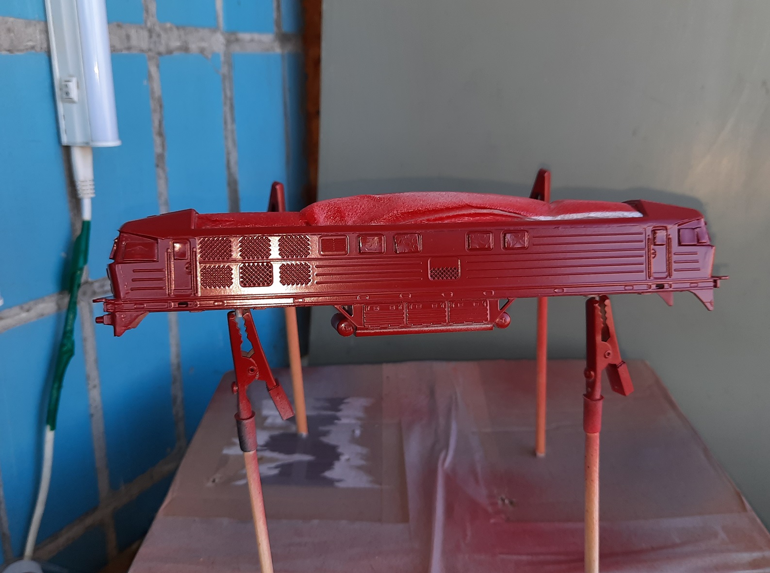

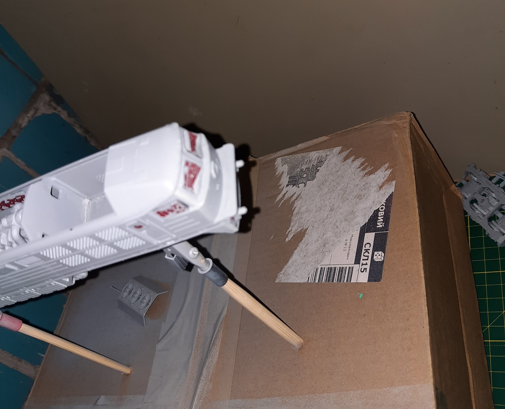

Пока аэрографом, компрессором и прочими девайсами серьезного моделиста не заморачиваться, просто купил аэрозольные краски в ближайшем Эпицентре... серый грунт, серая и вишневого цветов краски...

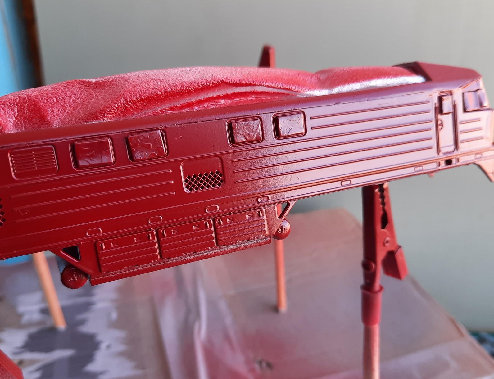

В общем решил пока оставить как уже получилось. На будущем макете (если таковой появится у меня в жизни))) уже есть "кандидат" на задворки депо)))

Представляю, как обидно, когда потекла краска... Хотел процитировать Вову Слуцкого (основателя конторы RTM), который достаточно резко на заре моих занятий моделизмом сказал: "Баллончиками можешь покрасить у себя дома забор, и то заднюю стенку". Сказано резковато, но зато я купил аэр и потом учился им пользоваться. Теперь не жалею, что не тратил время на баллончики. Да, наше хобби затратное, как ни крути, но аэрограф нужен, чтобы был нормальный результат и чтобы не расстраиваться от испорченных моделей.

Не ошибается только тот кто ничего не делает.
У каждого "задувателя" бывали заливы краской. Даже такое можно исправить отмыванием в тормозухе. А насчет "плохо красить баллоном" , то ЮрСаныч прекрасно доказал давно что баллонами вполне можно дуть не хуже аэра.

Спасибо за сдержанную реакцию, коллеги!))) Я из тех людей, что учится на своих собственных ошибках)). Грунт мне удалось положить довольно тонким слоем, и серую краску, а вот красная потекла. Теперь мне понятно, что для столь мелкого и рельефного предмета и капли краски в аэрозольной струе должны быть мелкие))). Думалось - а вдруг у меня получится и балончиком. И я пробовал дуть сначала мимо, а потом понемногу подносить струю к модели, но это ведь расход краски какой пустой!)) В общем аэрограф в планах.

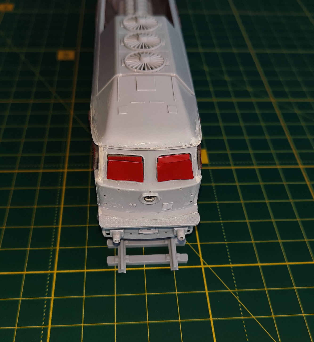

Вы полагаю клеили суперклеем, который и дал белесую дымку. Ревелл пластиковый, поэтому лучше было бы его клеить модельными клеями для пластика. Особенно жидкие ультра текучие хорошо подходят.

Со стеклами важна аккуратность. Даже модельный клей, если попадет не туда, оставит пятна (у меня нередко получались незапланированные отпечатки пальцев
Покраска - дело тонкое, на которое много чего влияет. И баллон надо хорошо встряхнуть. И температуру учесть (при жаре краска чуть ли не на лету застывает, дистанцию надо сокращать). И краска краске рознь... даже у Tamiya одна краска ложится хуже, другая лучше, хотя формально к одной серии баллончики относятся. Надо дуть тонкими слоями, с перерывом на высыхание. Также немаленькую роль играет малярный скотч, и как он наклеен. Советую все-таки купить модельный, то что продается в строительных магазинах - ни разу не понравилось. В общем, главное не бросайте это дело, красьте, и все получится!
