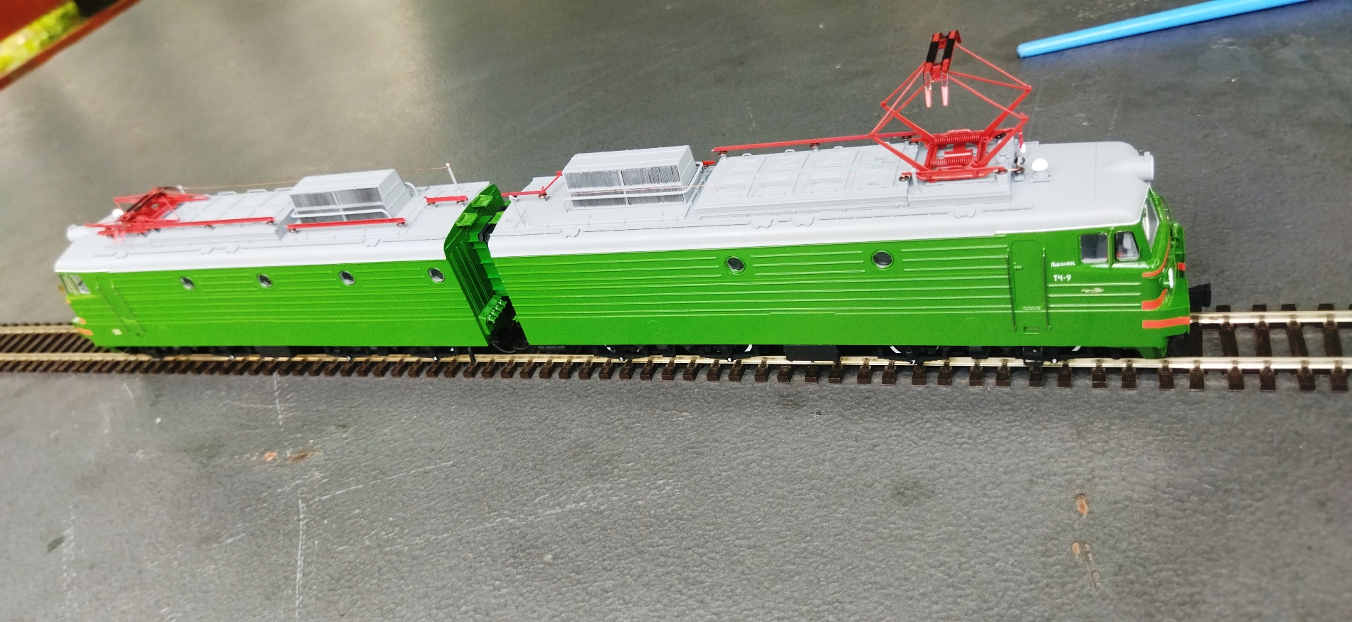

Зелёный ВЛ8 Юры Ковальчука из кита Караго и Солошенко. Я немного тогда Вадику помогал с пропорциями, особенно этих самых лобовых окон. Помню, он много матерился на меня, переделывая уже готовый мастер))) :lol: Я к тому времени некоторые косяки разглядел на модели Вовы Бражника при сборке его кита...

Юра, спасибо) У меня кит Вадика лежит ждёт своей очереди. Хочу его тоже сделать в варианте УЗ и с везерингом. Обязательно выставлю потом.

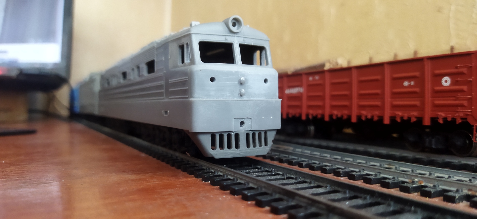

Спустя несколько дней родилась идея создать на основе кита вл11( вл11м) электровоз вл10.
Эта идея мучила мои сны не одну ночь, и тут закипела работа :)
Первоначально надо было срезать буфера, дальше срезать пришлось прямоугольные ящики под токоприемником, а также разъединитель и место под входной изолятор, срезать на юбке кузова круги под подъемку кузова, водосток в районе акам. батареи, и на морде зашлифовать места установки номера между буф. фонарей и надписи ТЭВЗ.
Более кошмарная работа началась когда начал срезать рифленый узор на крышках расположения реостатов.
Ну и пожалуй самая сложная работа это было переделать посадочное место под крышевую форкамеру.
На электровозам вл11, вл11м основанные под форкамеру радиального типа, а на вл10 и от части вл10 (НЭВЗ) основание плоское и по длине значительно короче.
Следующим этапом будет установка дополнительной гофры на крыше, изменение лобовых окон, а также надо будет переделать круглые окна вдоль кузова на прямоугольные окна.
