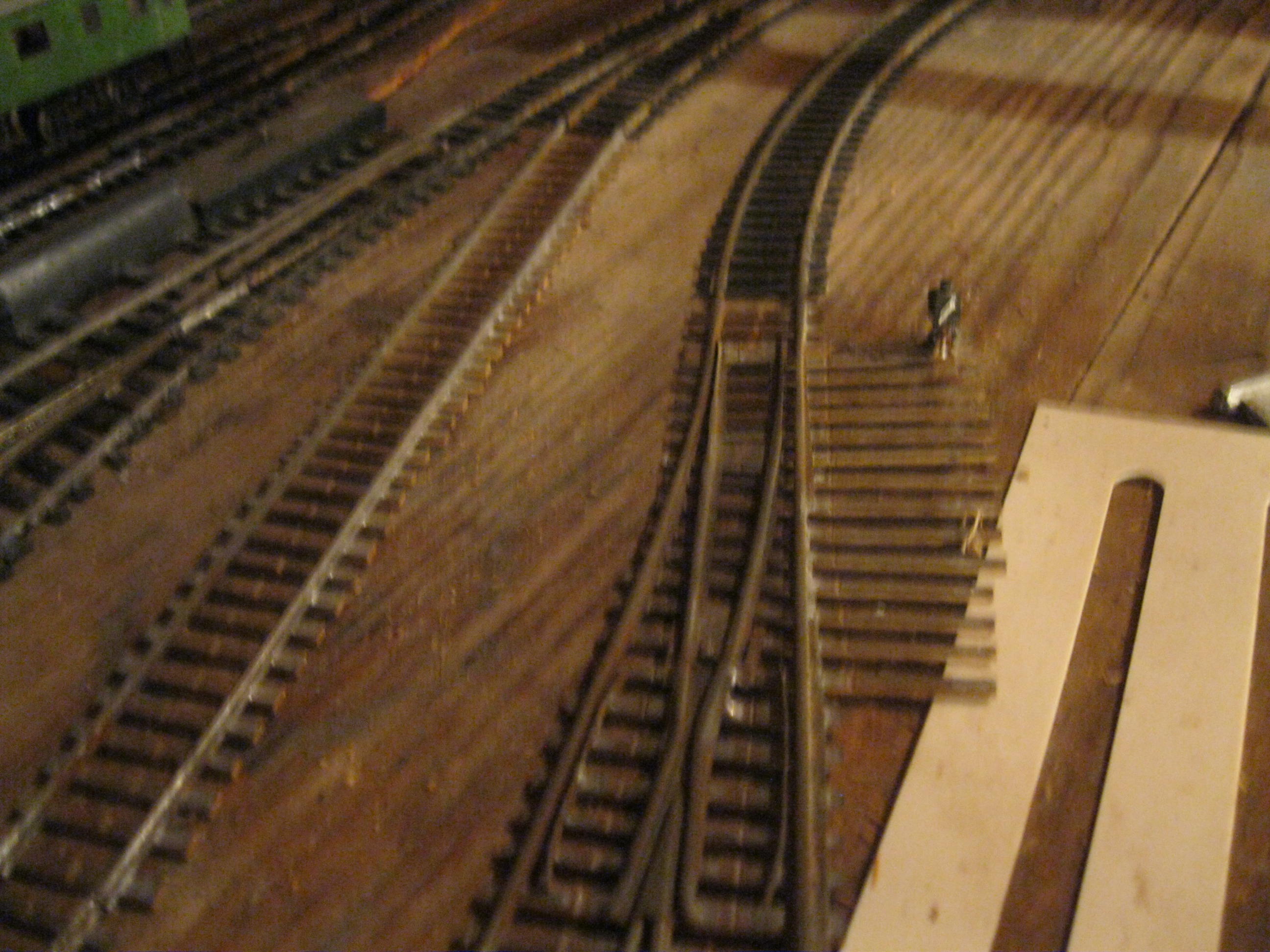

Повідомлення manfred »
Найкраще робити стрілочні переводи з хрестовинами марок.1\9 та 1\11. в масштабі НО. Правда вони виходять задовгі проте перехід з однієї колії на іншу відбувається плавно. Шпали із дво стороннього текстоліту. Рейки П-подібний саморобний штампований профіль. Гострі хрестовини відштамповані на саморобному штампі. Тупі теж. Перевідні електромагнітні приводи виготовленя по томуж принципу що й фірмові. Виготовив для проби один перевід з рухомим осердям хрестовини. Вигідна штука ,Не потрібно контррейок. Найбільше мене цікавить чи хтось зустрічав модель крана ЕДК-2000 в масштабі НО з усіма приводами та морський транспортер ТМ-3-12 з діючою гарматою 5.6 мм. Маю ще незавершену модель укладочного крана УК21\25. Незавершена бо відсутні двигуни для приводу механізмів крана

Re: Самодельная стрелка
Перекрестный перевод впечетляет.
Интересно посмотреть на видео прохождение вагонов.Стрелки впечатляют своей плавностью линий.
Что за агрегат на первом снимке в правом верхнем углу? :roll:

Недореконструйована модель крана ЕДК-2000 НО
