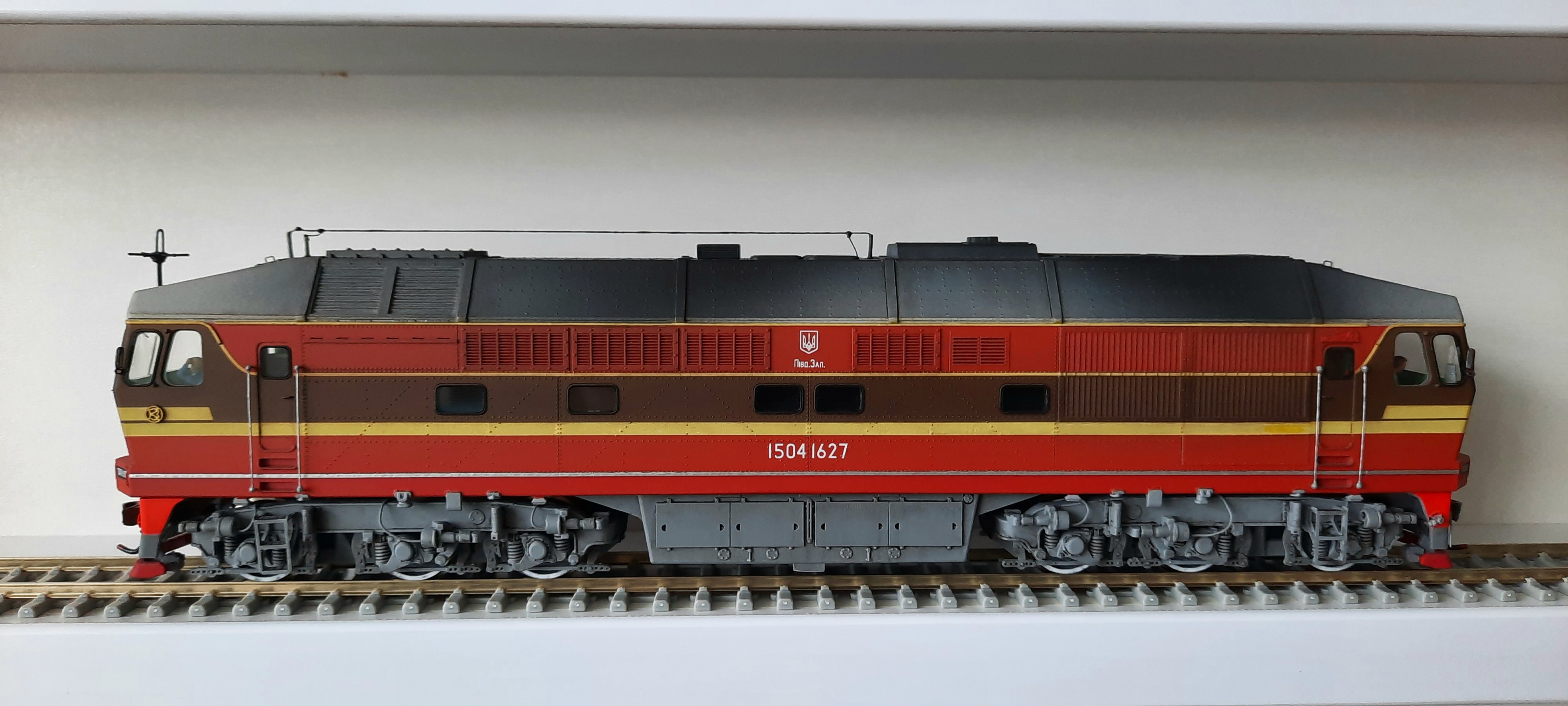

Почти параллельно с ТЭП60 начал делать себе один ТЭП70. Но потом пошло и поехало: основатель RTM Владимир Слуцкий (Царство тебе небесное, мой друг...) попросил сделать 70-ку и ему, а потом я ещё захотел в красном цвете УЗ себе, т.к. в моделях никто таких ещё не делал...
Ссылка на тему здесь:
viewtopic.php?t=1591
