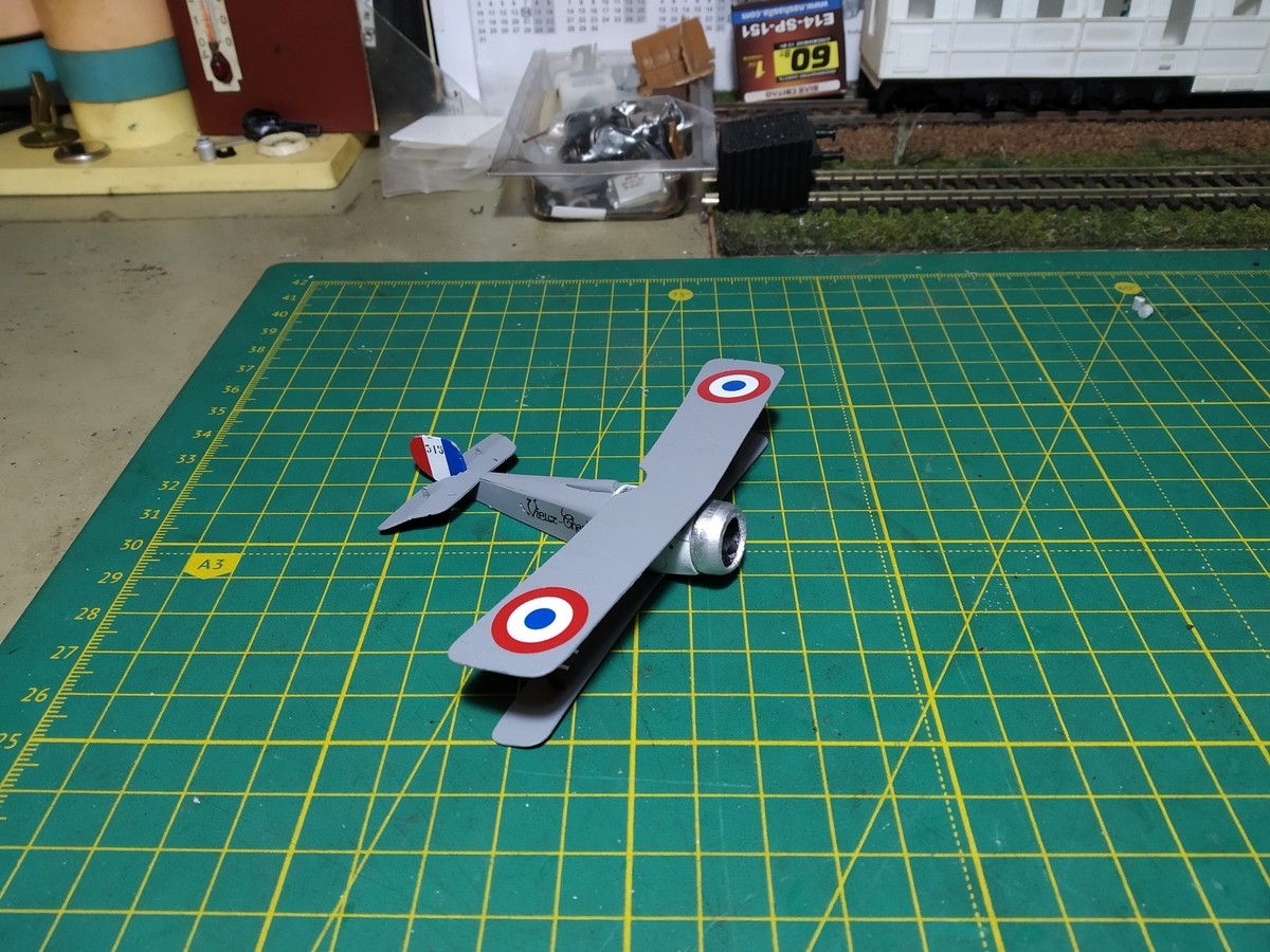

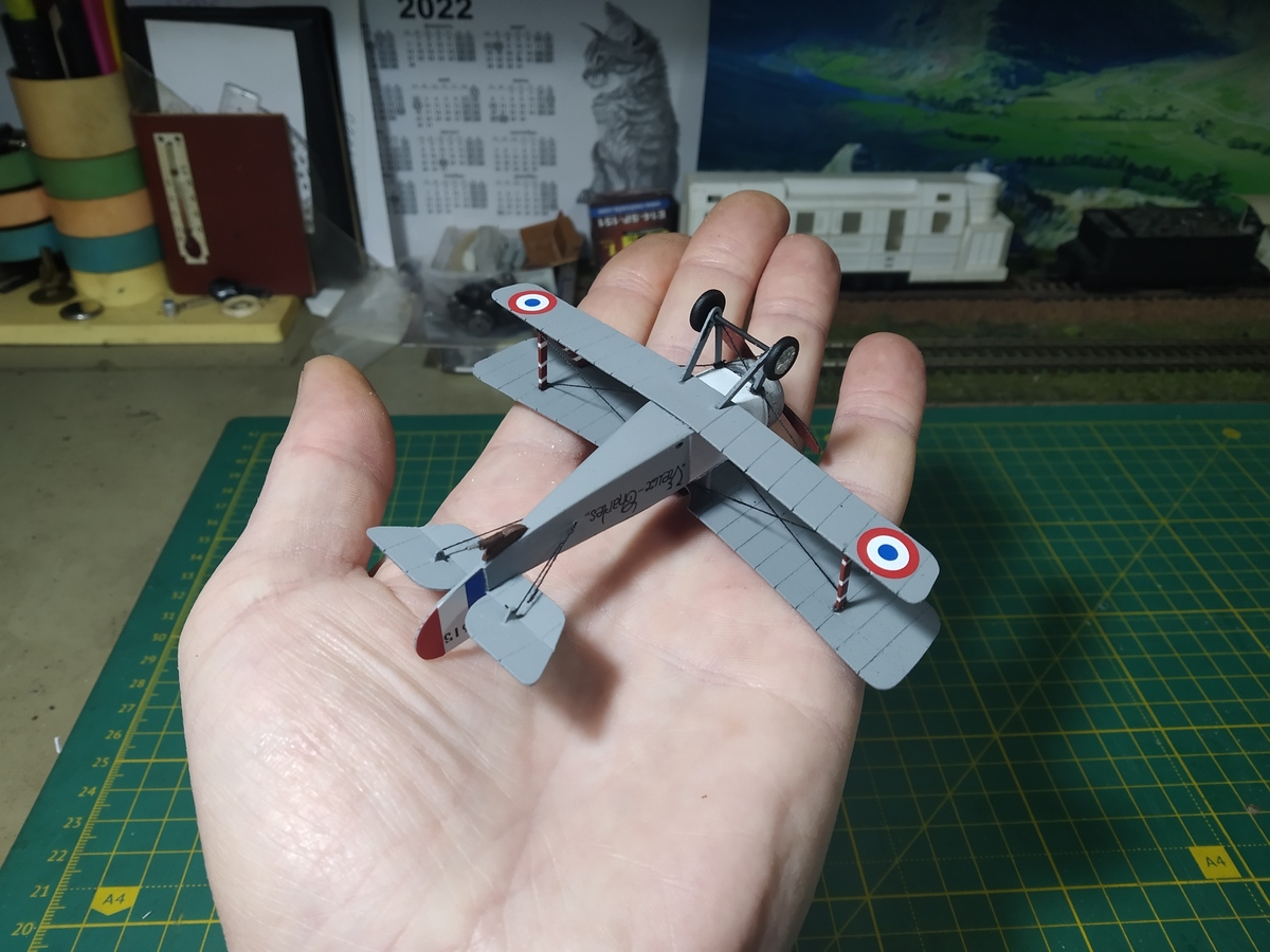

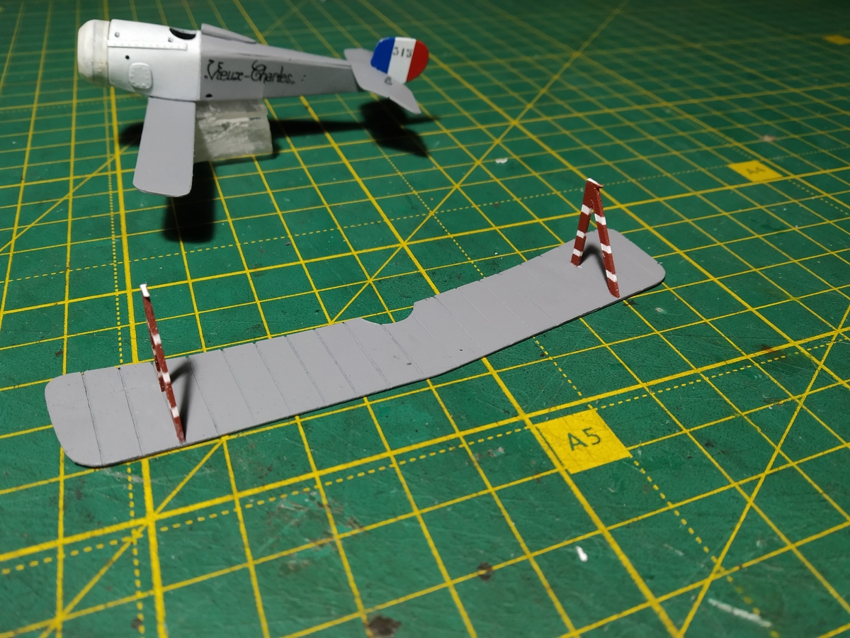

Ну ЮрСаныч! Слов нет! Я такой на заре своего моделярства в 1/72 пытался из полистирола сделать... Всё было прекрасно пока не подали чай... :lol: Ой, пока дело до расчалок не дошло... Как ты сей вопрос решать будешь? И из чего стойки?
Повідомлень: 3313
Has thanked: 1984 times
Been thanked: 4018 times
Re: Авиация своими руками
andrey-58 писав:
18 лютого 2022, 07:10
Буду решать по обстановке. Надеюсь на некоторый опыт изготовления моделей флота.
andrey-58 писав:
И из чего стойки?
Стойки из полистирола 0,5. Вырезал из листа одной деталью.

.....Ой, пока дело до расчалок не дошло... Как ты сей вопрос решать будешь?
- Буду решать по обстановке. Надеюсь на некоторый опыт изготовления моделей флота....
смею предположить, как вариант, что ЮрСаныч их сделает может быть из тянутого литника.. :roll:

Отлично! А расчалки из чего?
Повідомлень: 3313
T-1000 писав:
22 лютого 2022, 02:36
Движок, думаю, в режиме дуем-дуем))
Так и есть. Был задействован обычный бытовой фен для волос. Поэтому и музыку на видео наложил. Иначе получался звук реактивного двигателя... :roll:
andrey-58 писав:
22 лютого 2022, 06:23
А расчалки из чего?
Ничего не выдумывал. Выбрал нить потоньше из имеющихся под рукой. Фиксировал секундным клеем.
И немного off, раз уж упомянул секундный клей.
Где-то вычитал идею. Вот такое приспособление для работы с этим клеем.
Швейная игла с длинным ушком. Обрезал и обточил дремелем.
Засохший клей удаляю на пламени зажигалки, поэтому игла уже давно чёрная...
