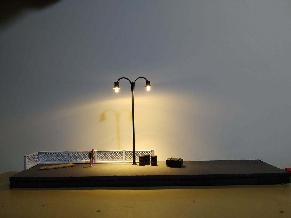

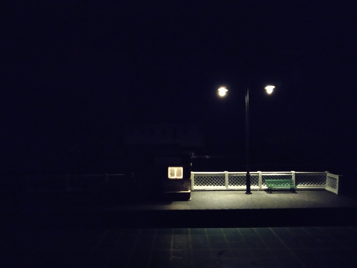

Первый тестовый экземпляр фонарного столба для перрона.
Повідомлень: 3339
Has thanked: 2063 times
Been thanked: 4130 times
Re: Просто макет

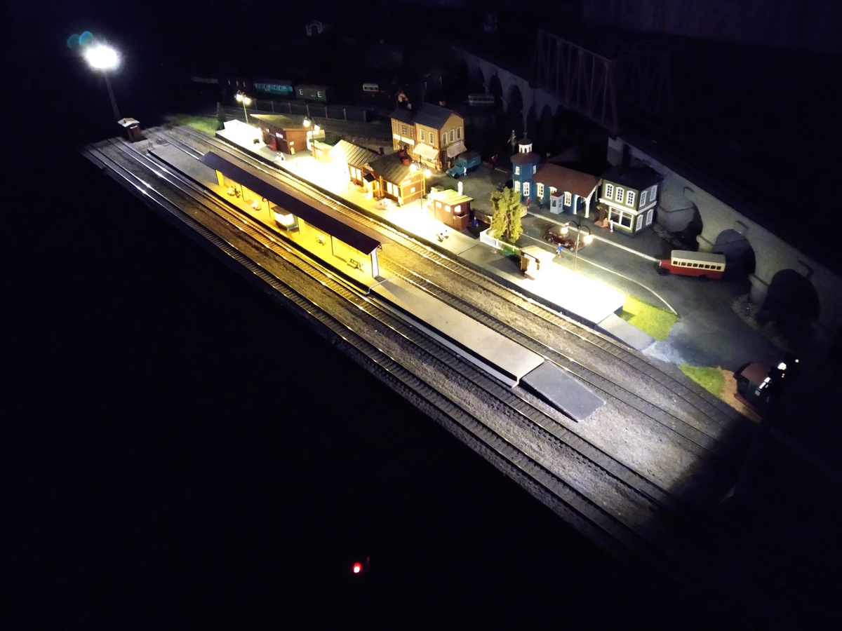

Второй экземпляр.
В полной темноте. При напряжении 12v получается сильная засветка. Второй снимок делал при 3 v.
Первый экземпляр тоже немного доработал. С расстояния два фонаря сразу и не заметить.

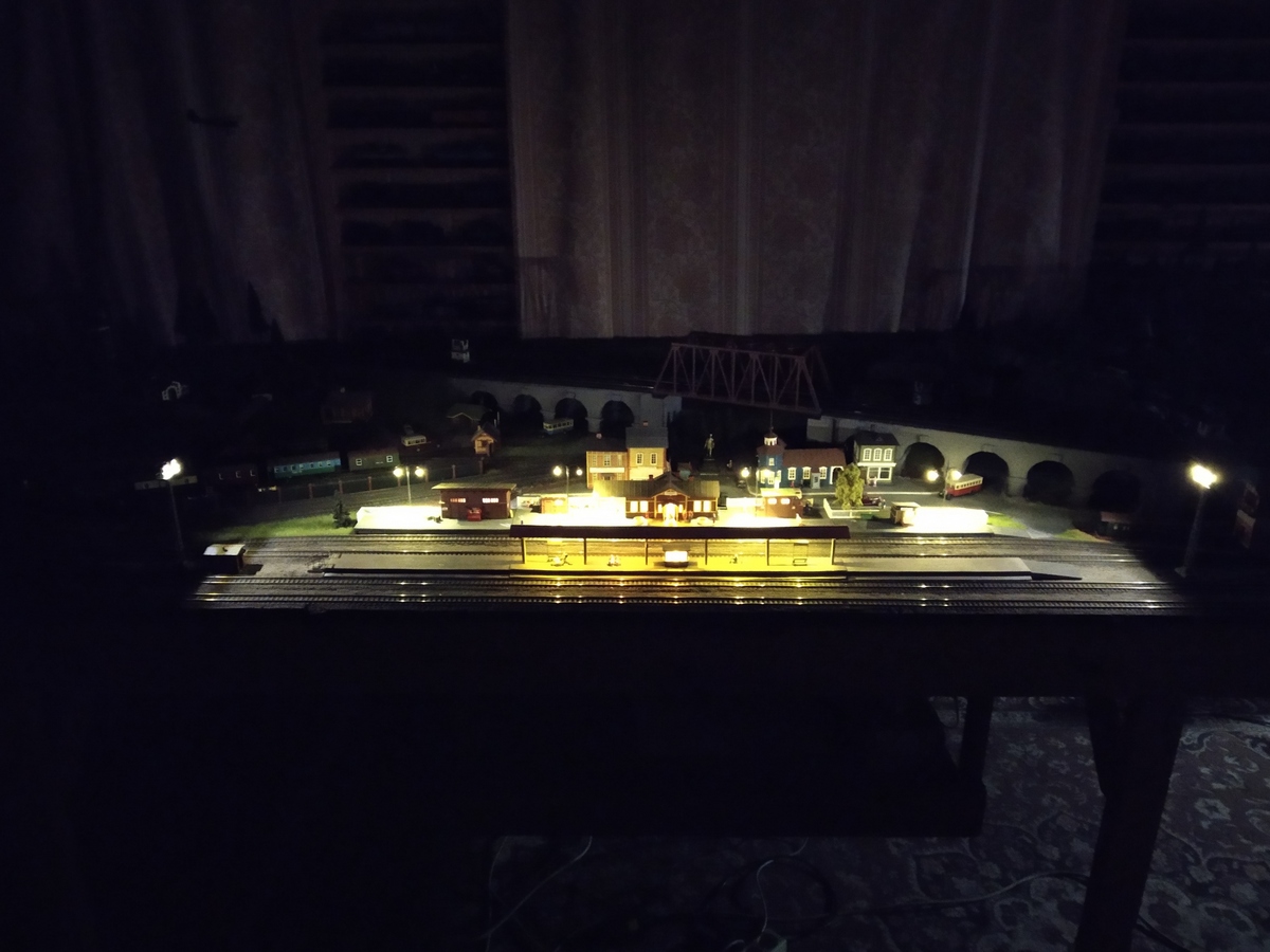

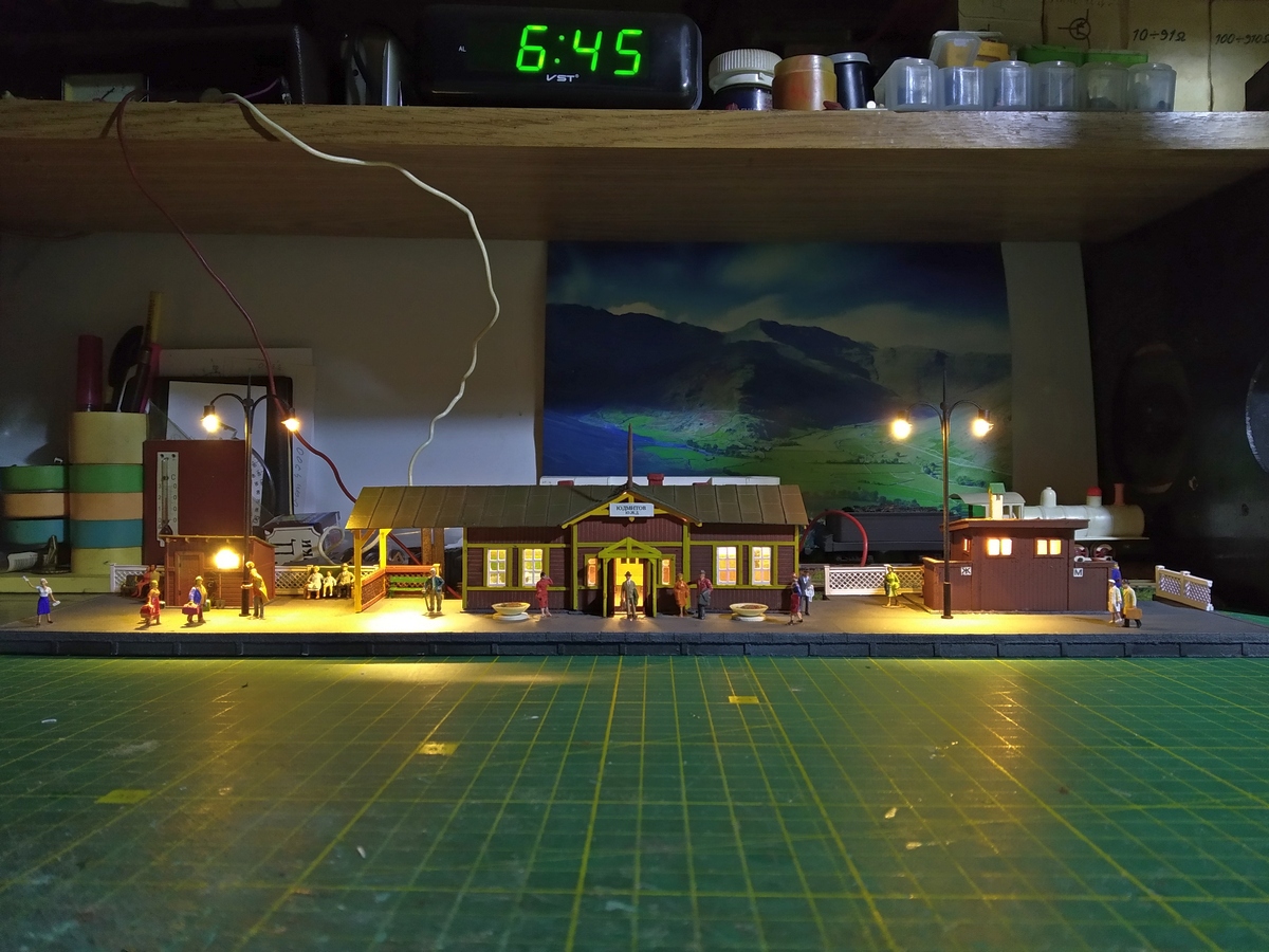

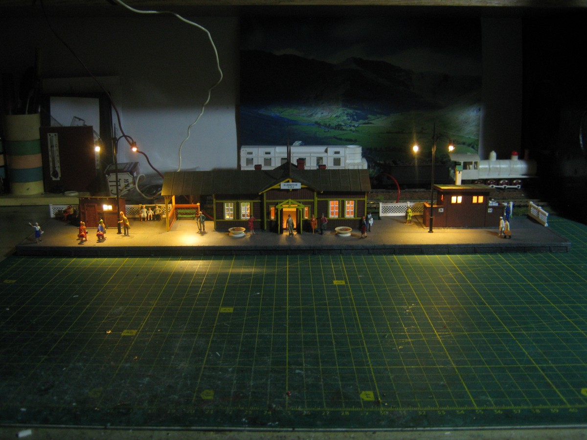

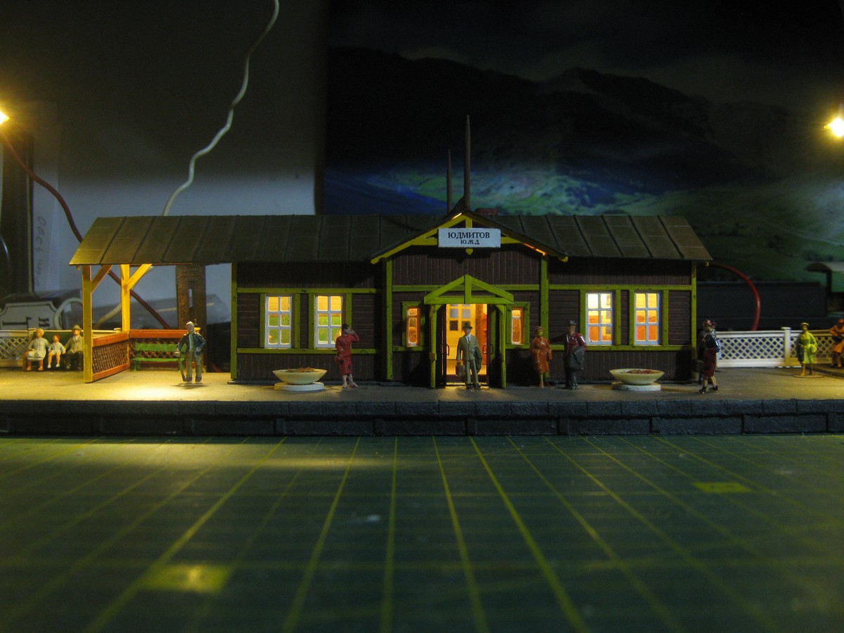

Не успел сделать освещение над входом. Ещё и крышу крыльца уронил и затопталЪ...
Сфотографировал, что есть пока не рассвело.
Одна фотография смартфоном.
И две фотоаппаратом.

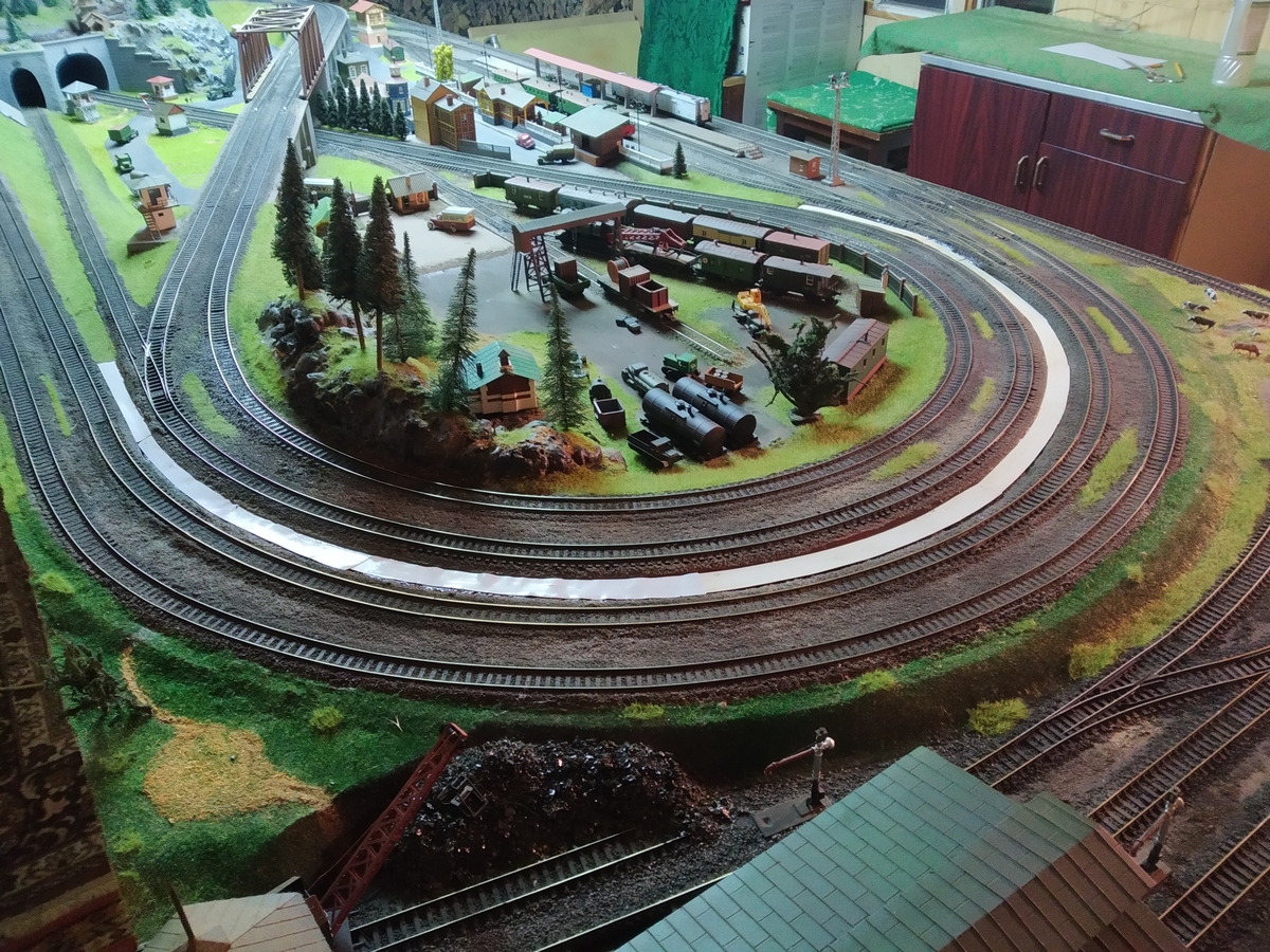

Макет, как известно, требует проведения регламентных работ. Обязательной операцией является чистка путевого материала.
Сегодня с кратким деловым визитом был Burbon и как раз поплакался ему, что закончился спирт. Между делом вспомнили об опыте Димы Дембика, активно лоббирующего чистку путевого уайт-спиритом.
Чистящий вагон для макета уже очень давно презентовал Stinky.
Но заправлялся ранее только спиртом.
Помещение макета изолированное, день погожий. Открыл окна, залил в цистерну полтора кубика уайт-спирита и поехали.
Если досмотреть до конца, то можно увидеть, как двухосный локомотив малым ходом проходит четыре стрелки два раза. Дима Дембик таки прав насчёт уайт-спирита.

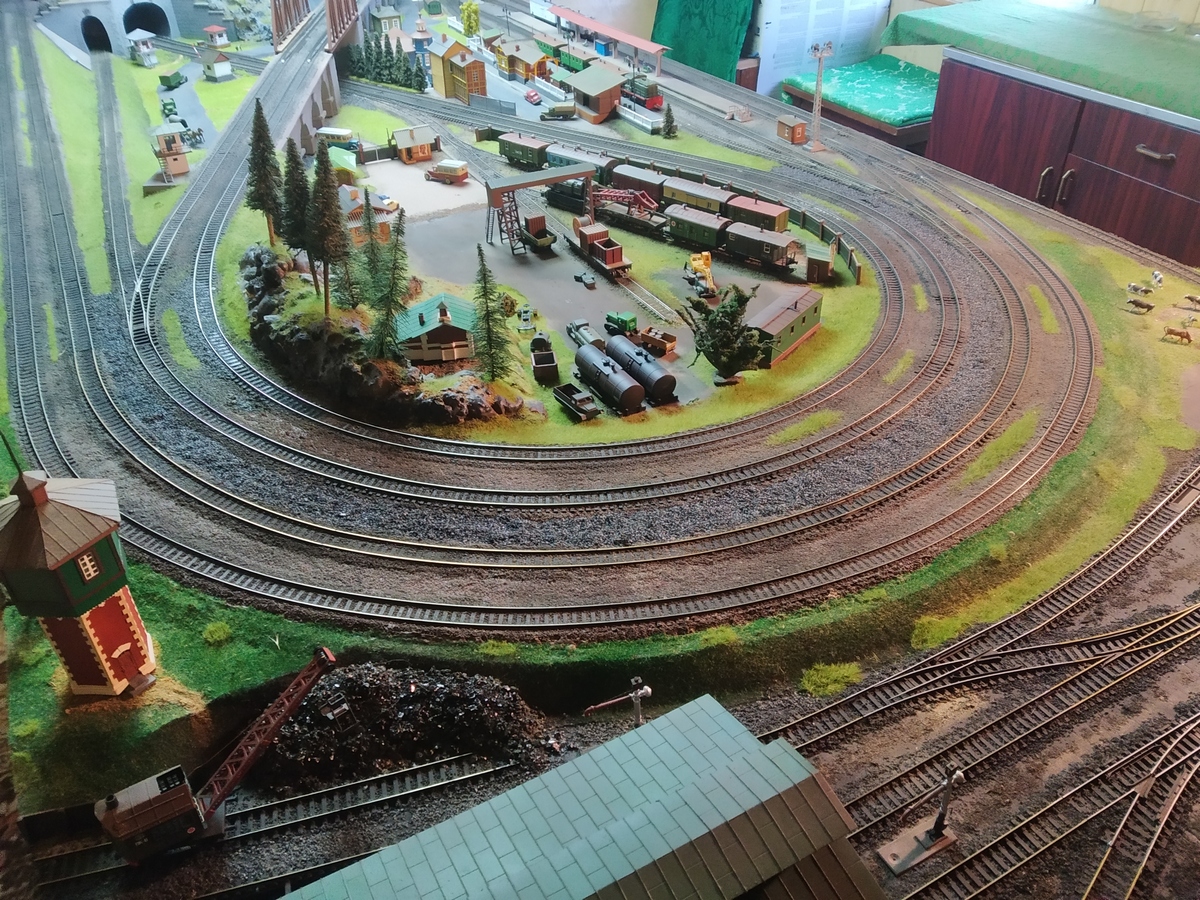

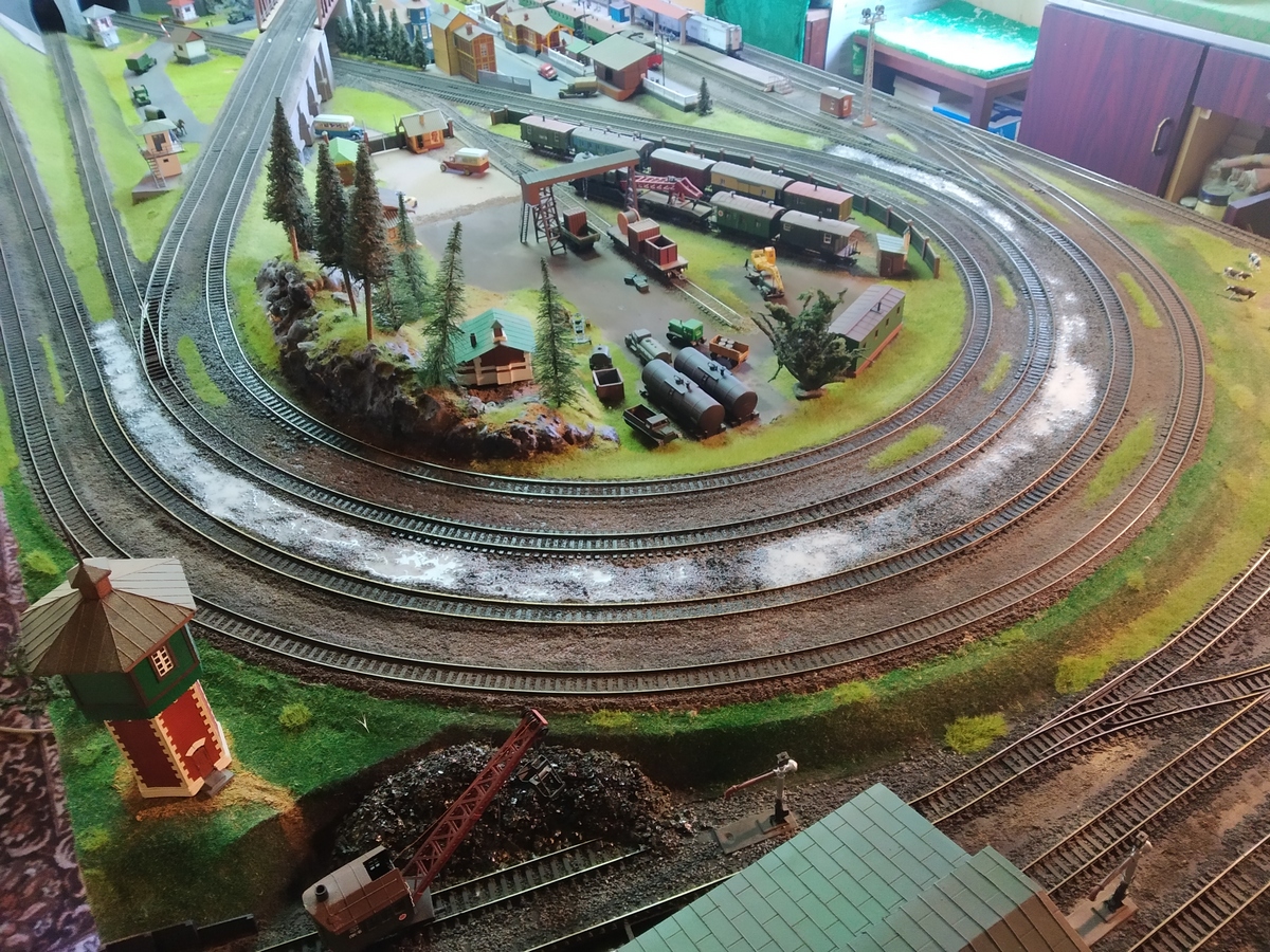

Макет постоянно требует приложения рук, но есть места, которые надо делать сразу. А я этот вопрос почему-то забросил... :oops:
Когда-то хотел сделать водосточный жёлоб. Оказалось, что по жизни такие конструкции перекрыты ж/б плитами, которые в конечном итоге покрываются грунтом и зарастают травой.
При относительно благоустроенной прилегающей территории эта щель конечно выглядела явным диссонансом.
А ведь работа фактически перекурная.
Свободная минута есть, Муза присутствует, погода благоприятствует работе с ПВА... 8-)
Прошедшим вечером заклеил обрезками картона и оставил на ночь. Картон пропитал ПВА до состояния тряпки.
Сегодня прокрасил чёрным водорастворимым акрилом, засыпал окрашенной мраморной крошкой, какую применял для балласта, и залил раствором ПВА.
Перед заливкой смочил из распылителя. Что касается раствора ПВА, то спецы обычно проливают шприцом, но я дилетант и вообще по всем этим вопросам у меня есть своя точка зрения. В общем, лил из пузырька для клея ёмкостью 200 мл. Вылил примерно 100 мл.
Через час.
Через четыре часа.
После полной полимеризации добавлю аэром грязи и подсажу траву.
