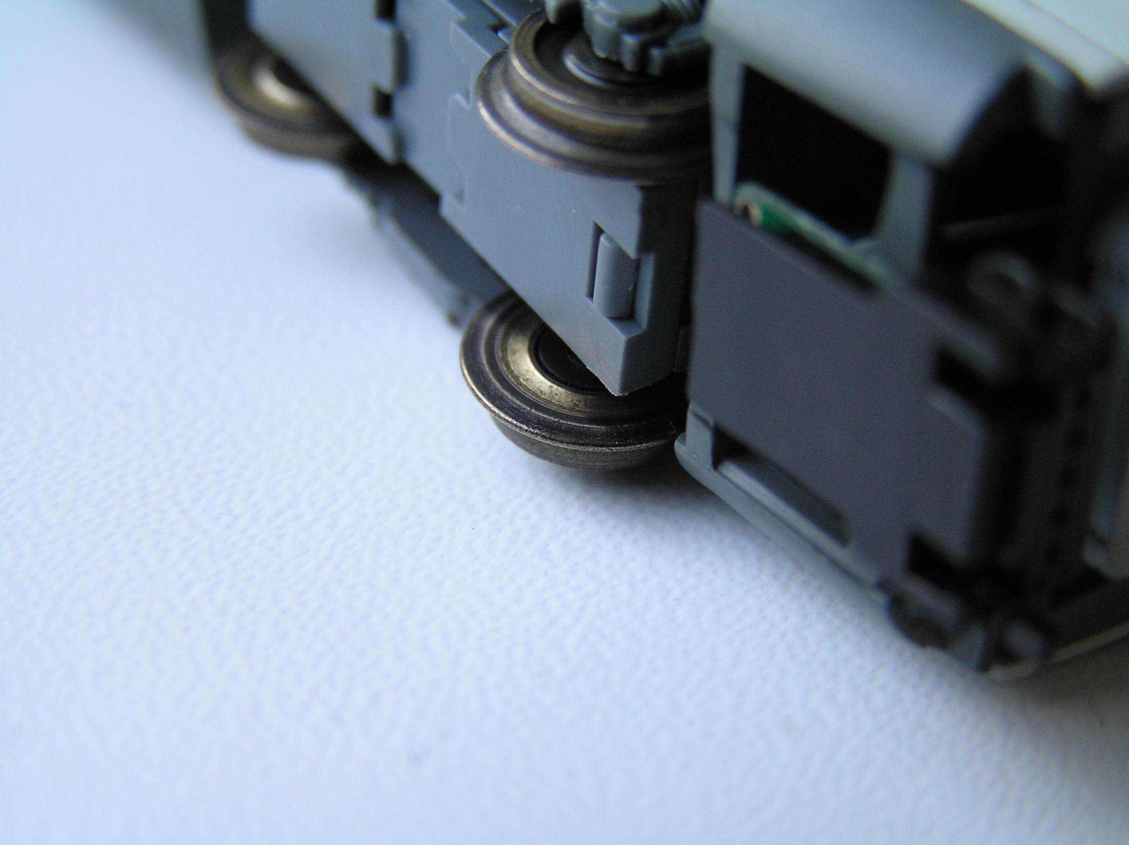

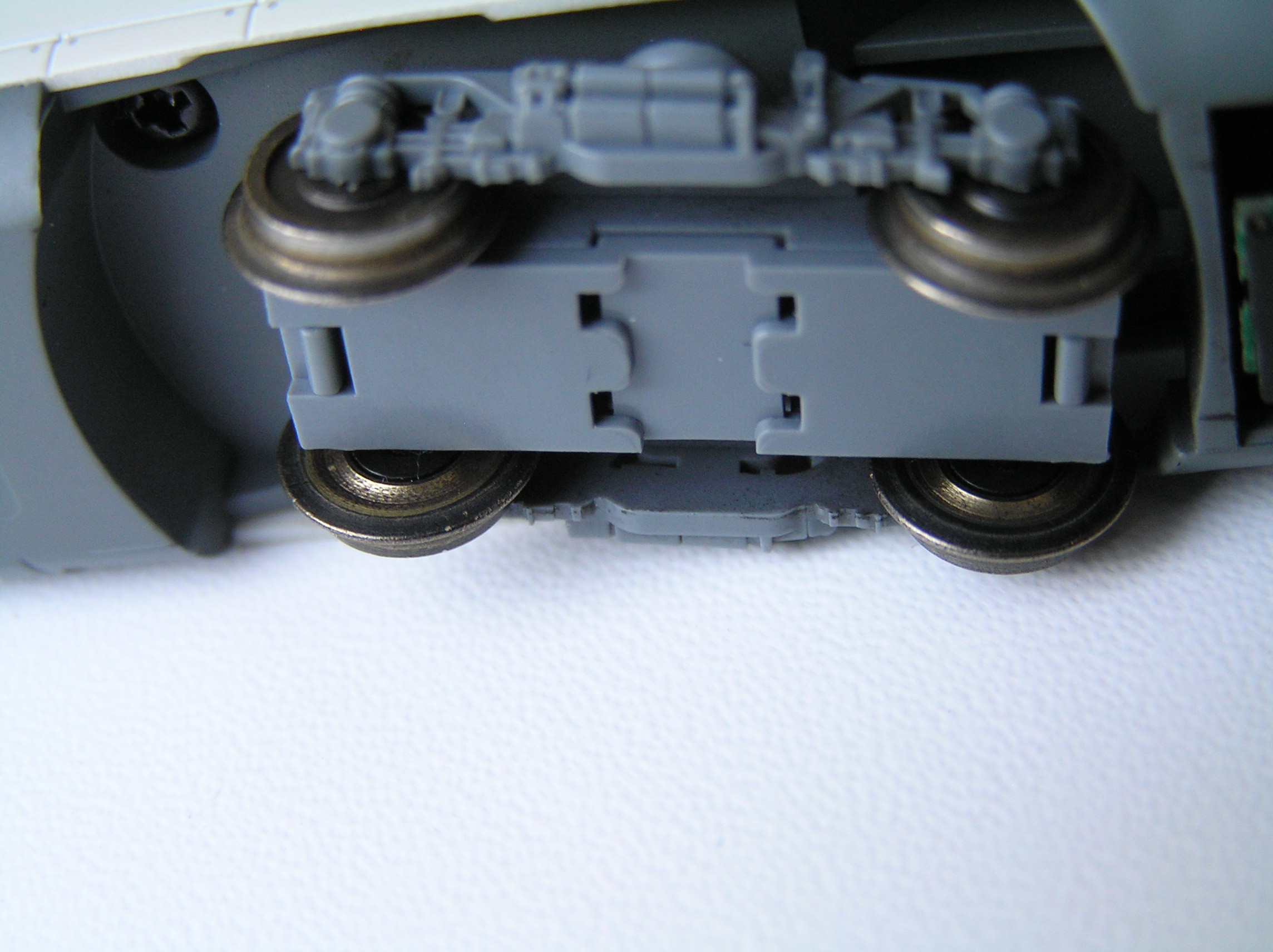

Аналогичную тему когда то создавал на другом профильном форуме и подумал, что здесь тоже будет уместна подобная информация.
Вся нижеизложенная информация и фото исключительно из собственного опыта.
Итак,

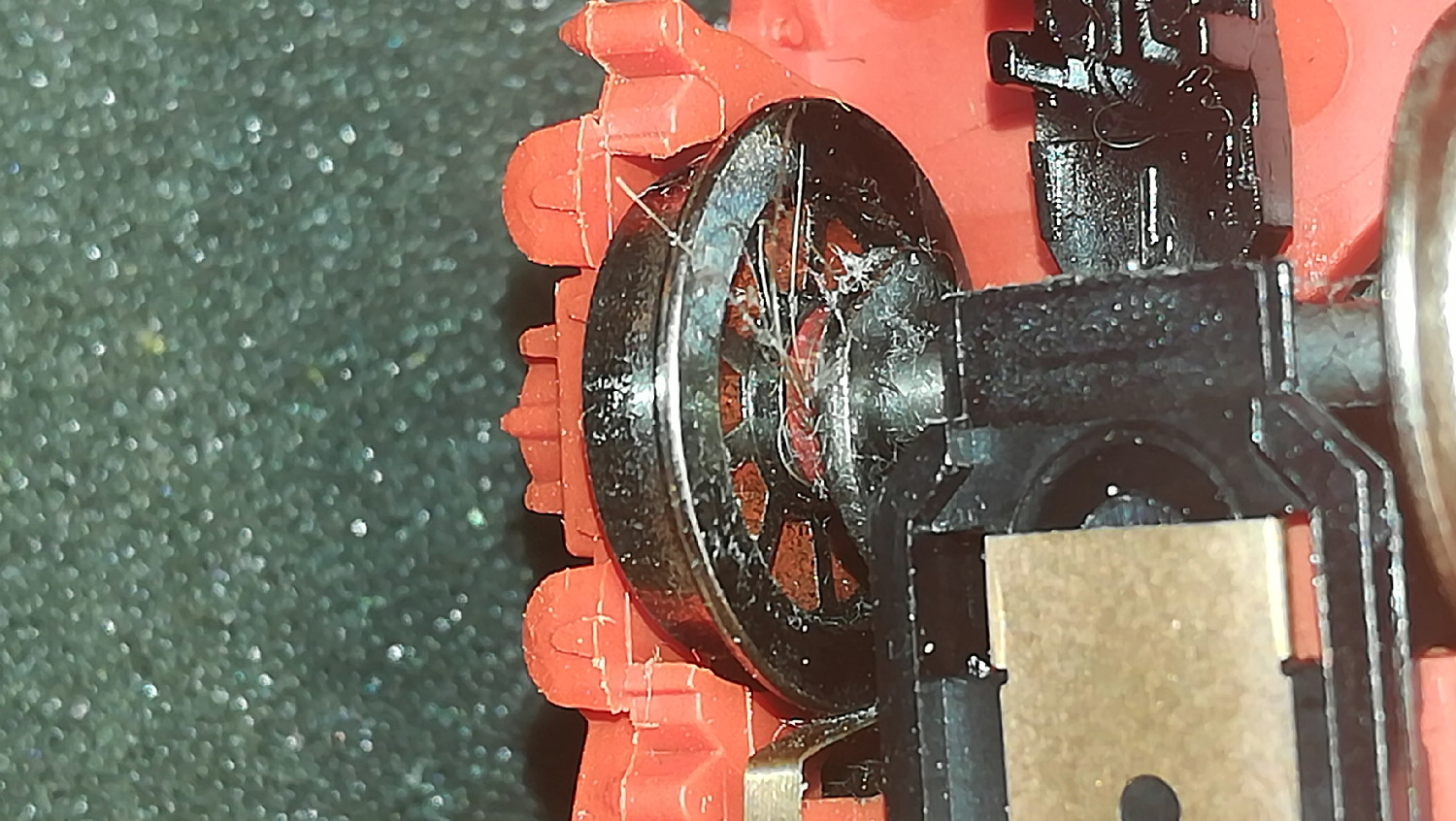

Piko ICE3 TT (1:120) Пробег ориентировочно от 800 до 1000 часов. Бегал на макете "Первый Киевский вокзал". Полная профилактика модели каждые 200-250 часов (чистка с промывкой кинематики, замена смазки на новую, фирменную), для экономии времени замена двигателя вместо замены щеток, просто был под рукой :D
Результат: модель осталась в очень хорошем, работоспособном состоянии. Из видимого износа только колеса в месте касания токосъемных пластин. Глубина от 0,2 до 0,8! мм

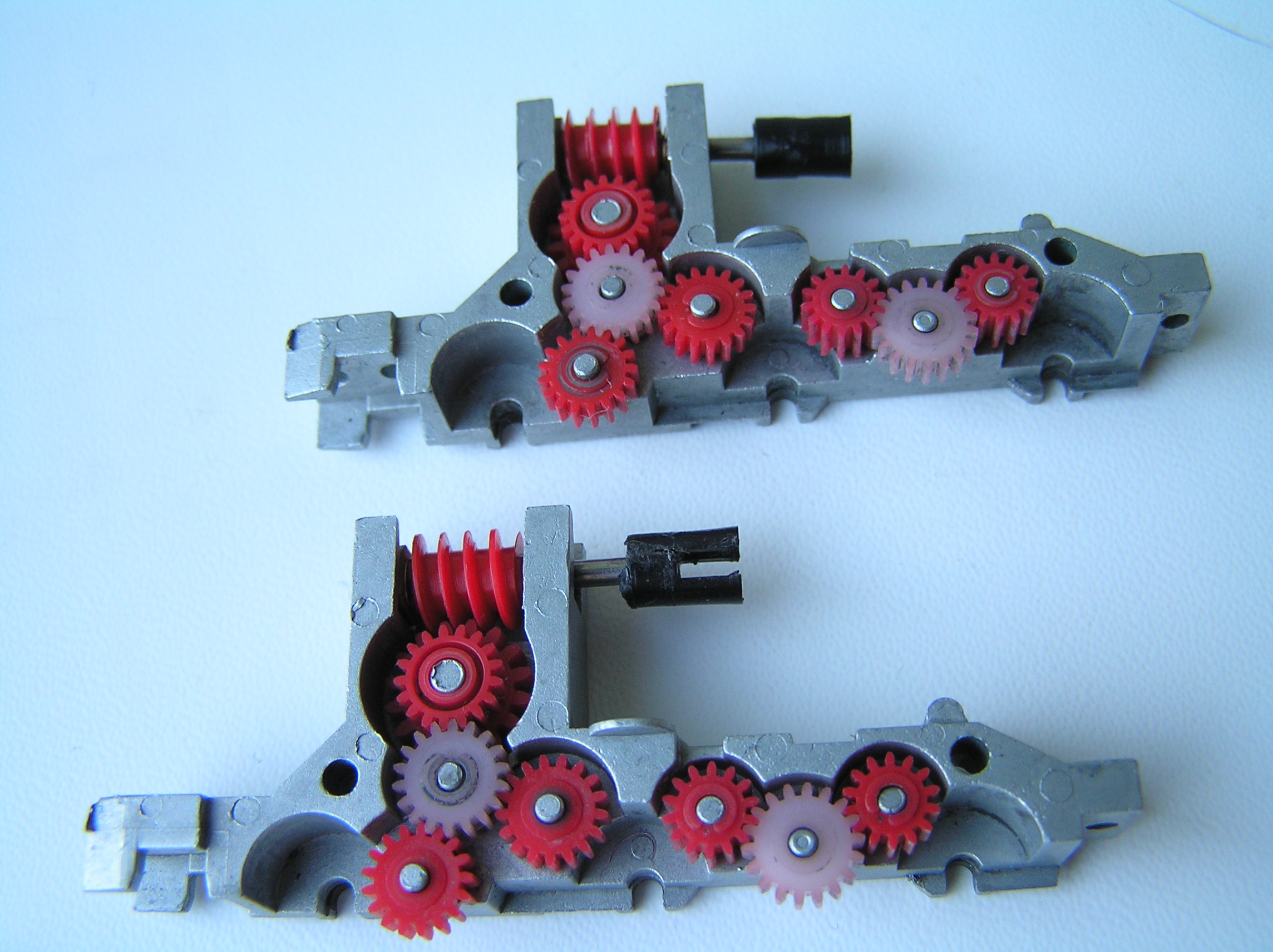

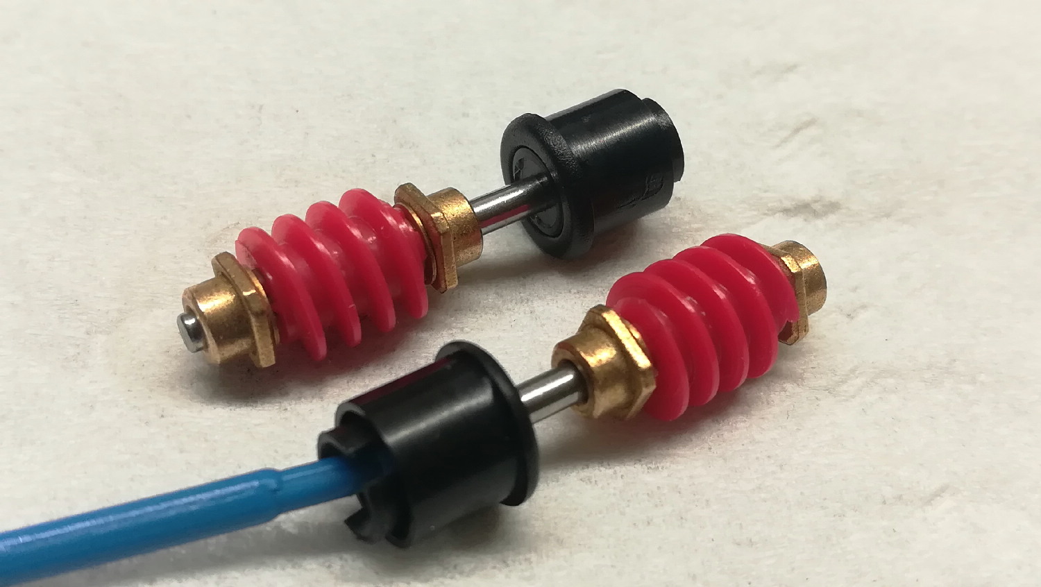

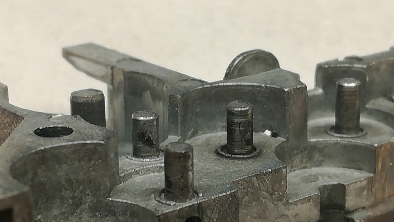

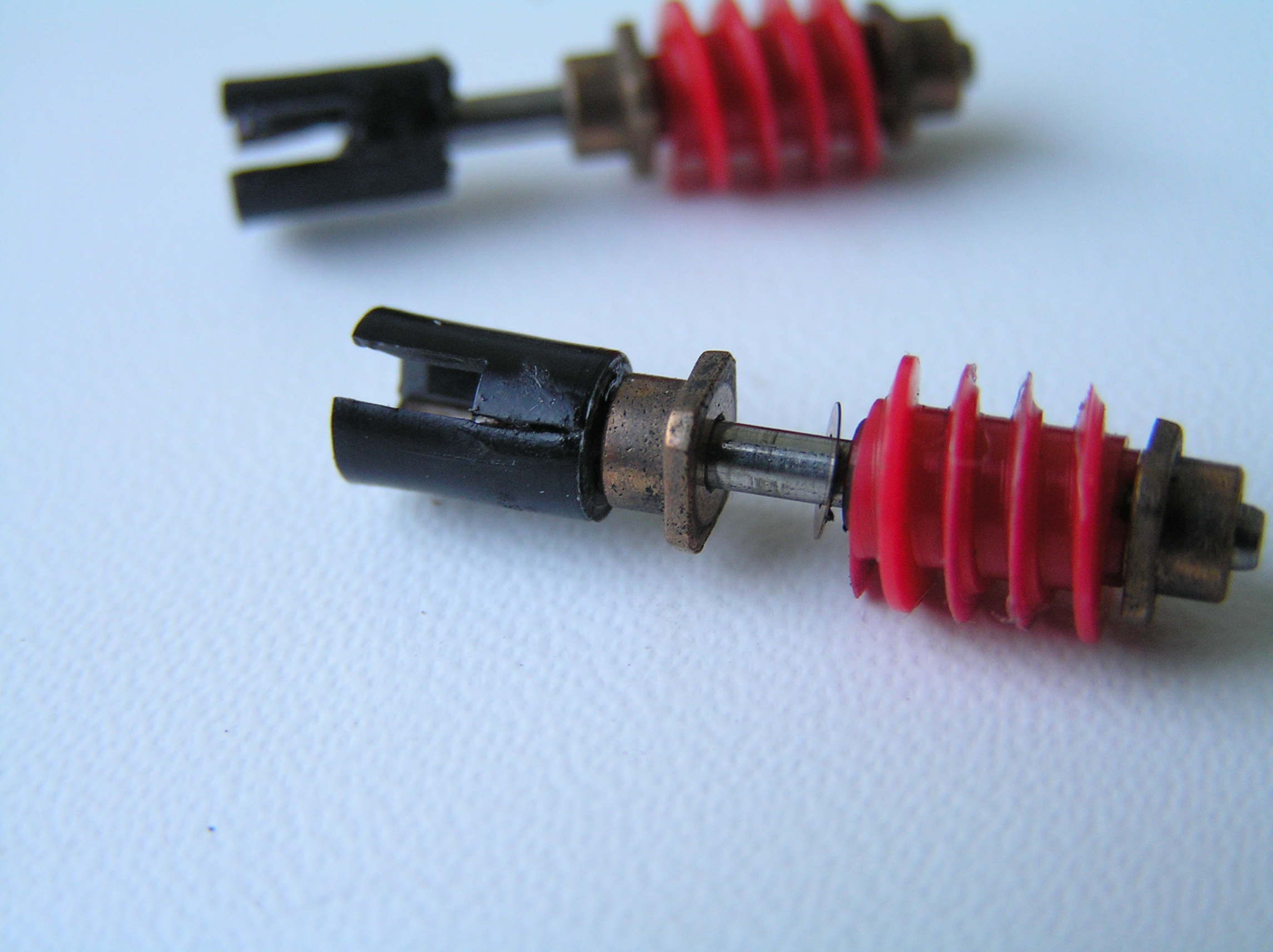

Следующий пациент:

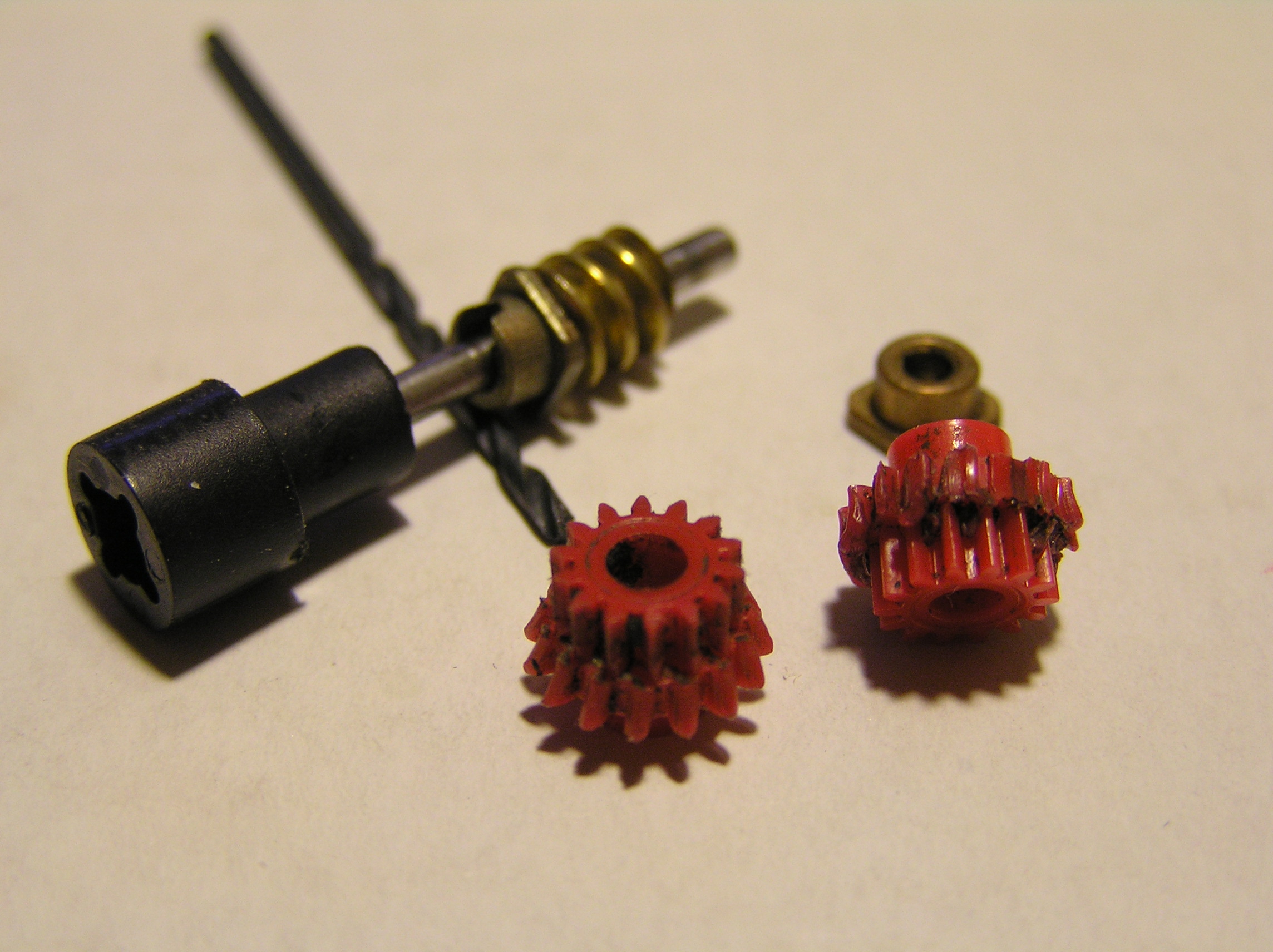

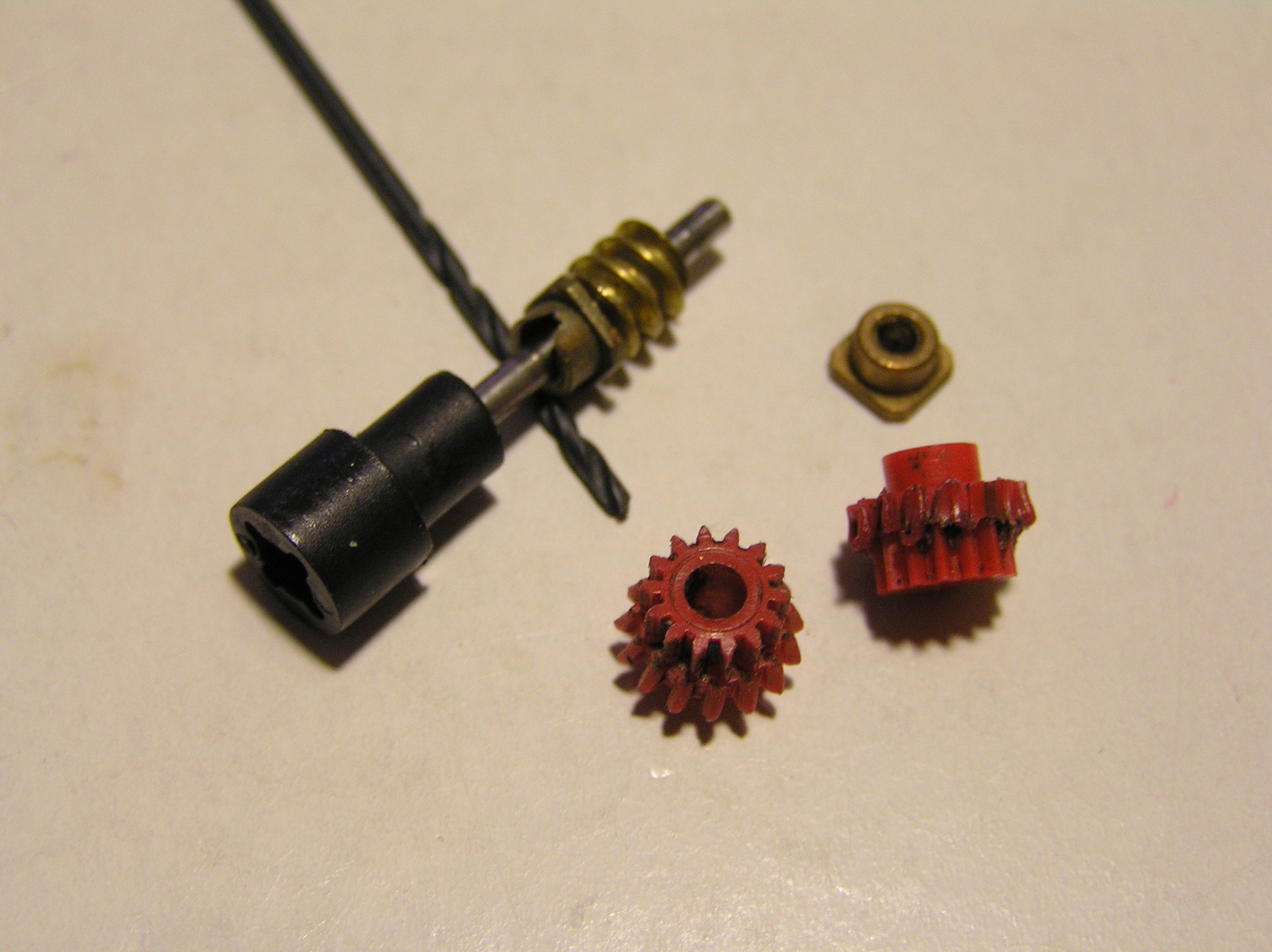

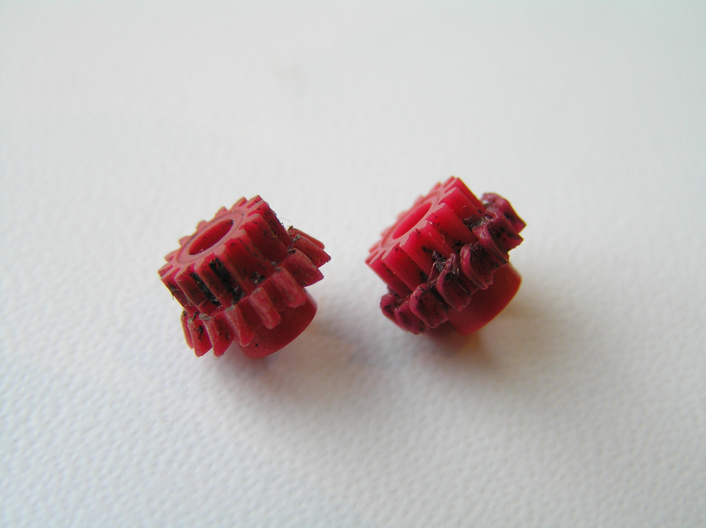

Roco BR232 "Ludmila"
Эксплуатация на макете "Х" около 4-х - 5-и месяцев. Предположительно без обслуживания (или с добавлением смазки без чистки и промывки) определить тяжело, но скорее первое.
Результат: модель не пригодна к дальнейшей эксплуатации! Износ всех штифтов на которых сидят шестерни. Люфт достиг критических размеров! шестерни начали выходить из зацепления :shock: Износ двигателя: щетки стерты, коллектор поврежден. Лопнули пластиковые концивики сопряжения с карданом на валах червяков.
К сожалению не смог найти фото первичного вскрытия, сделал фото деталей после тщательной очистки и мытья.

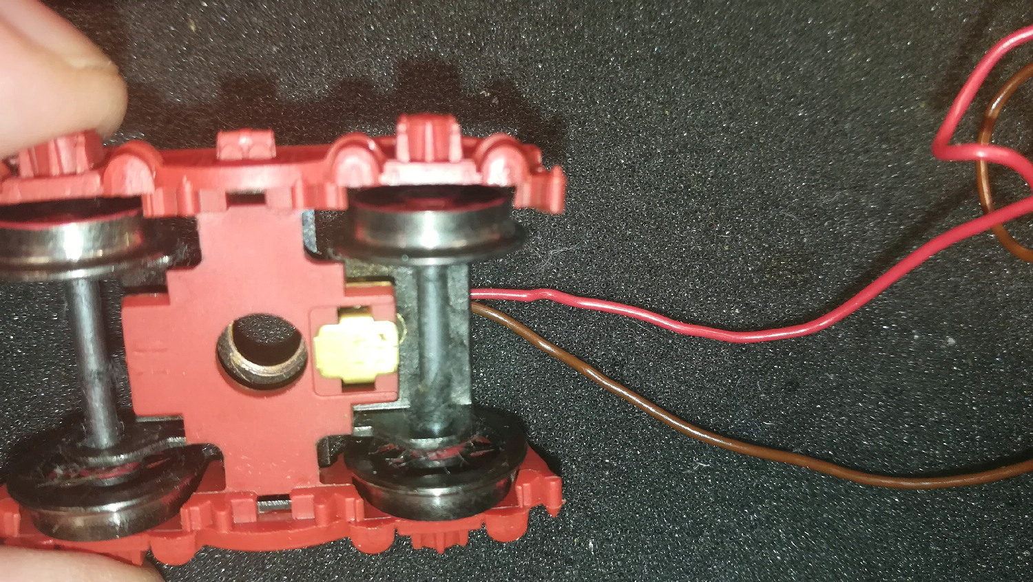

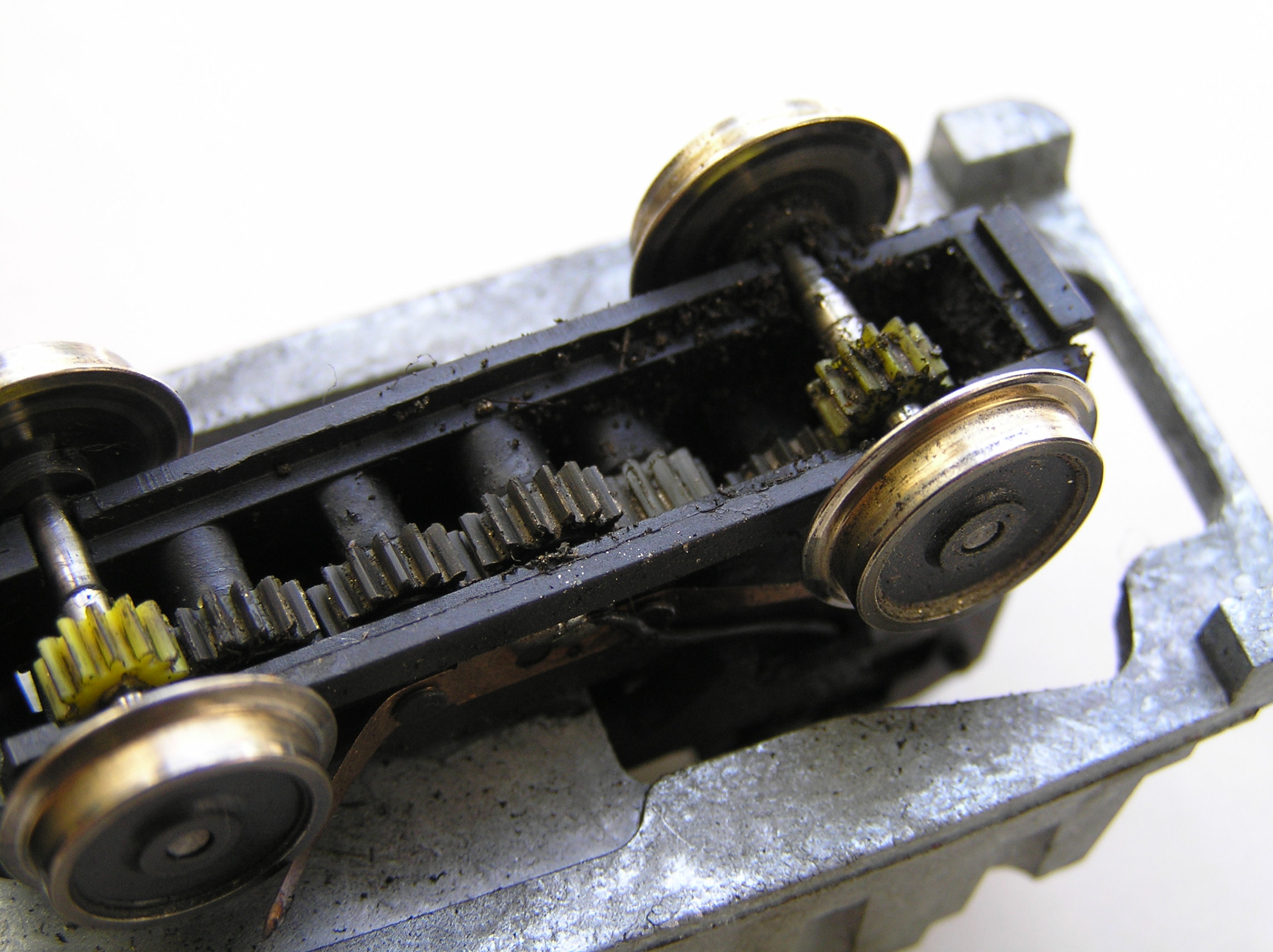

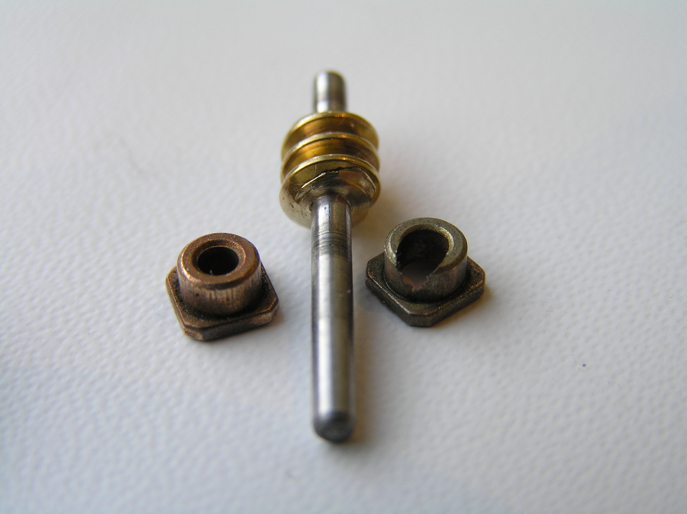

Roco BR218
Тот же макет как и в предыдущем случаи с такими же условиями до полугода. После модель попала ко мне на профилактику. Была немного реанимирована. Были даны соответствующие рекомендации по эксплуатации и периодичности обслуживания. Рекомендации были проигнорированы :evil: Результат на фото:
P.S. Есть ощущения что модель все же пытались самостоятельно разбирать и смазывать. Уж я то знаю какую смазку я использую... ;)

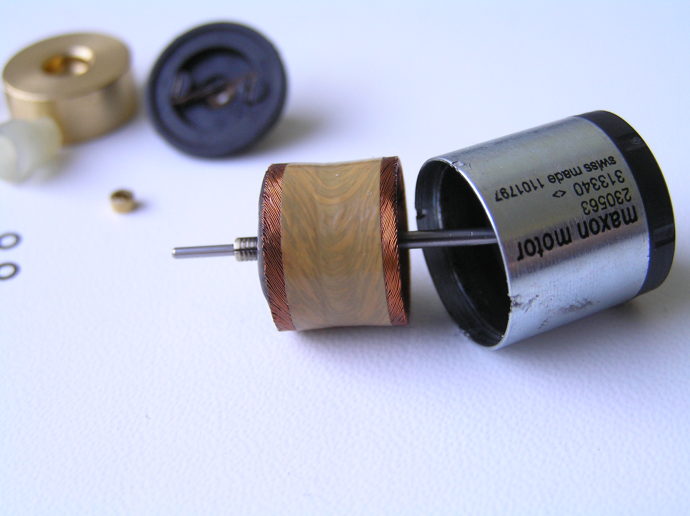

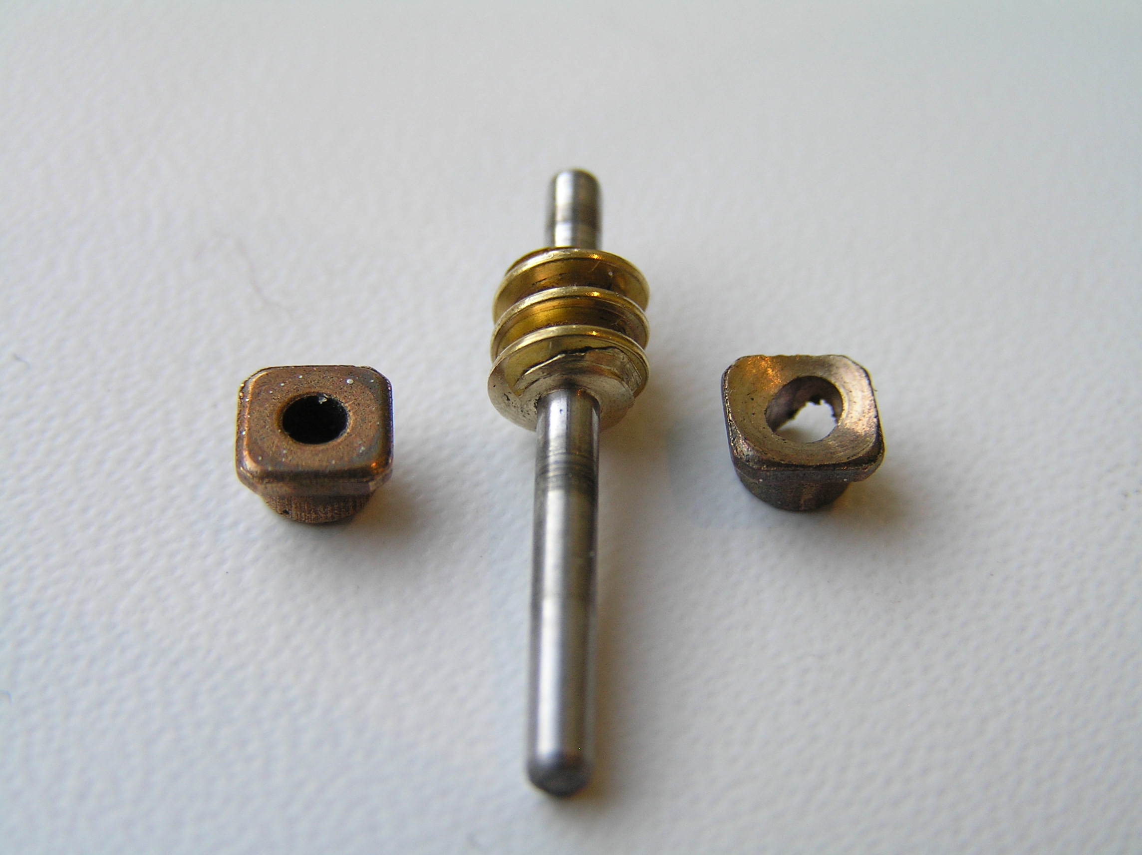

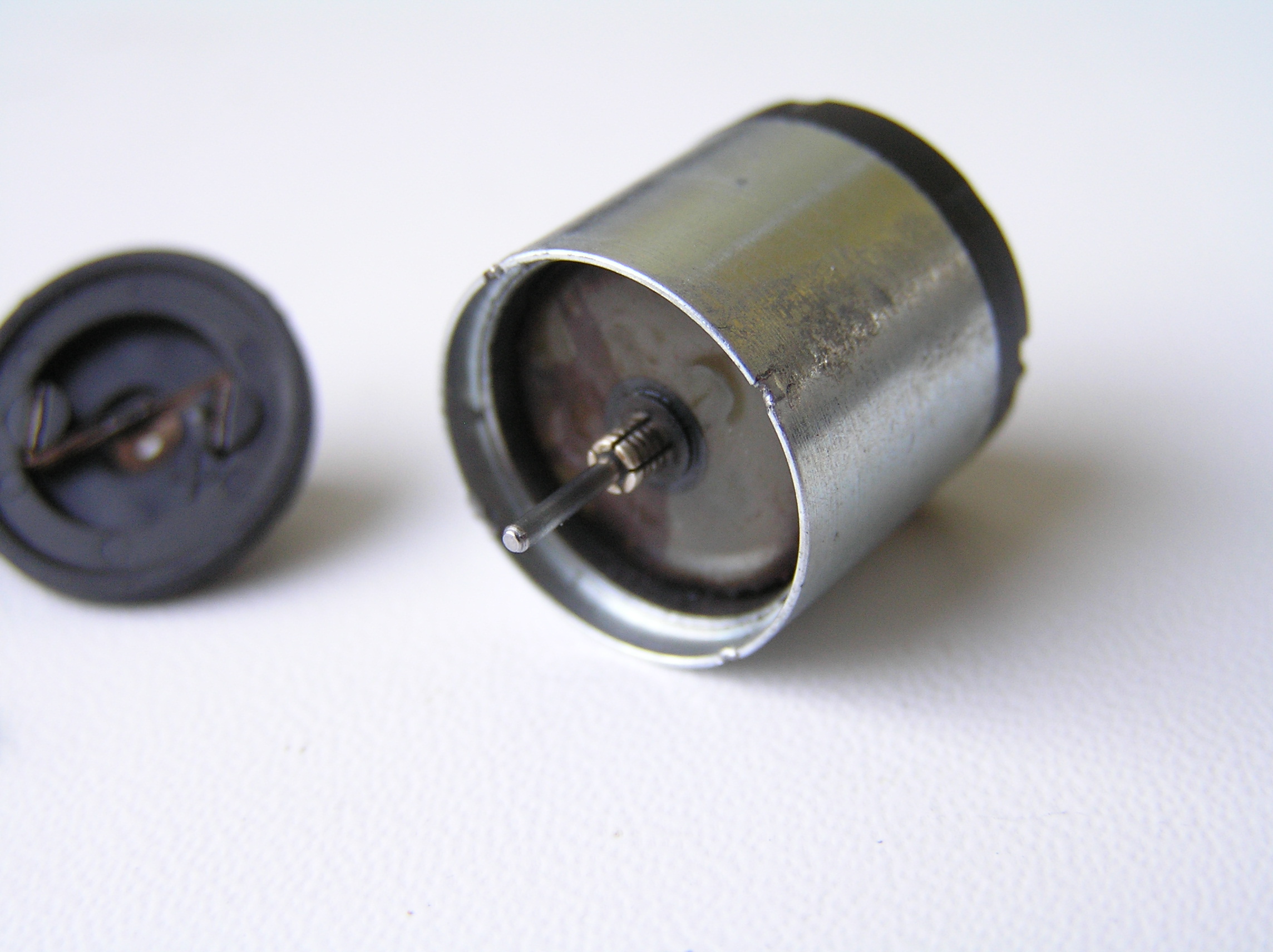

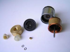

На модели тепловоза V90 производителя Trix установлен двигатель (тип двигателя "полый ротор") фирмы MAXON (Швейцария) Двигатель так же как и модель имеют шикарные характеристики и исполнение. Локомотив имеет металлическую кинематику: шестерни из металла, подшипники скольжения на осях колесных пар и т.д. Но как оказалось все эти блага против износа имеют обратную сторону медали... Камнем в огород оказался камушек с хреново проклеенного не фирменного (разной фракции) балласта который попал между шестерен и заклинил кинематику. В результате перегрев двигателя и его выход из строя. От перегрева обмотка ротора "села" на магнит как термоусадка. В нормальном состоянии зазоры между корпусом-ротором-магнитом составляет 0,4-0,5мм. Были бы шестерни пластиковые скорее всего им бы просто шею свернуло и лок поехал дальше.
Уточню: модель эксплуатировалась на макете "Х" в автономном режиме без присмотра на DCC с декодером имеющим Back EMF (компенсацию нагрузки) и естественно когда обратили внимание что лок не едет, было уже поздно.

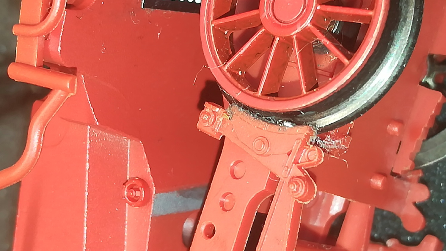

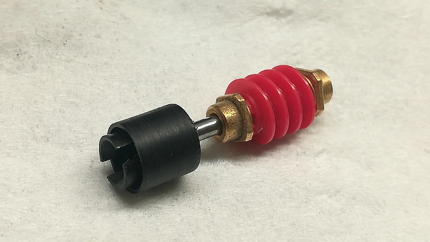

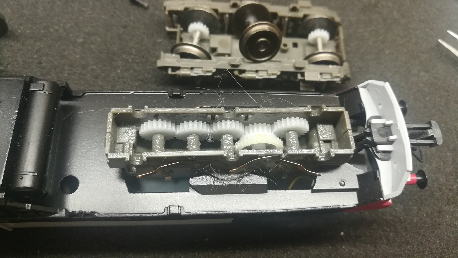

Давно не обновлял тему хотя за прошедшее время много интересных экземпляров попадалось. У меня как всегда: или делать или фотографировать. Но тут снова попала мне в руки модель которую я не мог проигнорить и сделал несколько фото.
Итак, всеми любимое и трижды хваленное Roco. В конкретном случаи BR132/ТЭ109. И как в старом анекдоте: "...ну а теперь будут фото"

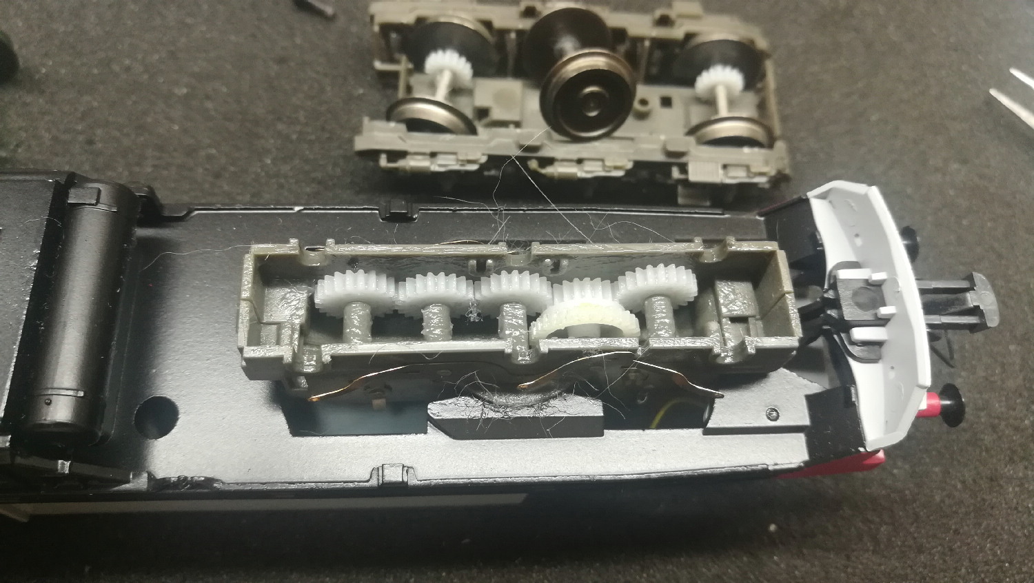

без вскрытия при поверхностном осмотре может показаться, что все ОК, смазка вроде как красивая ;)
скинув крышку редуктора и подняв ось лицезрим "начало конца"
при вскрытии редуктора рисуется другая картина. Начался износ
после полной разборки и перемывки визуализируется износ (начало разрушения) осей шестерен
ну тут как всегда :lol:

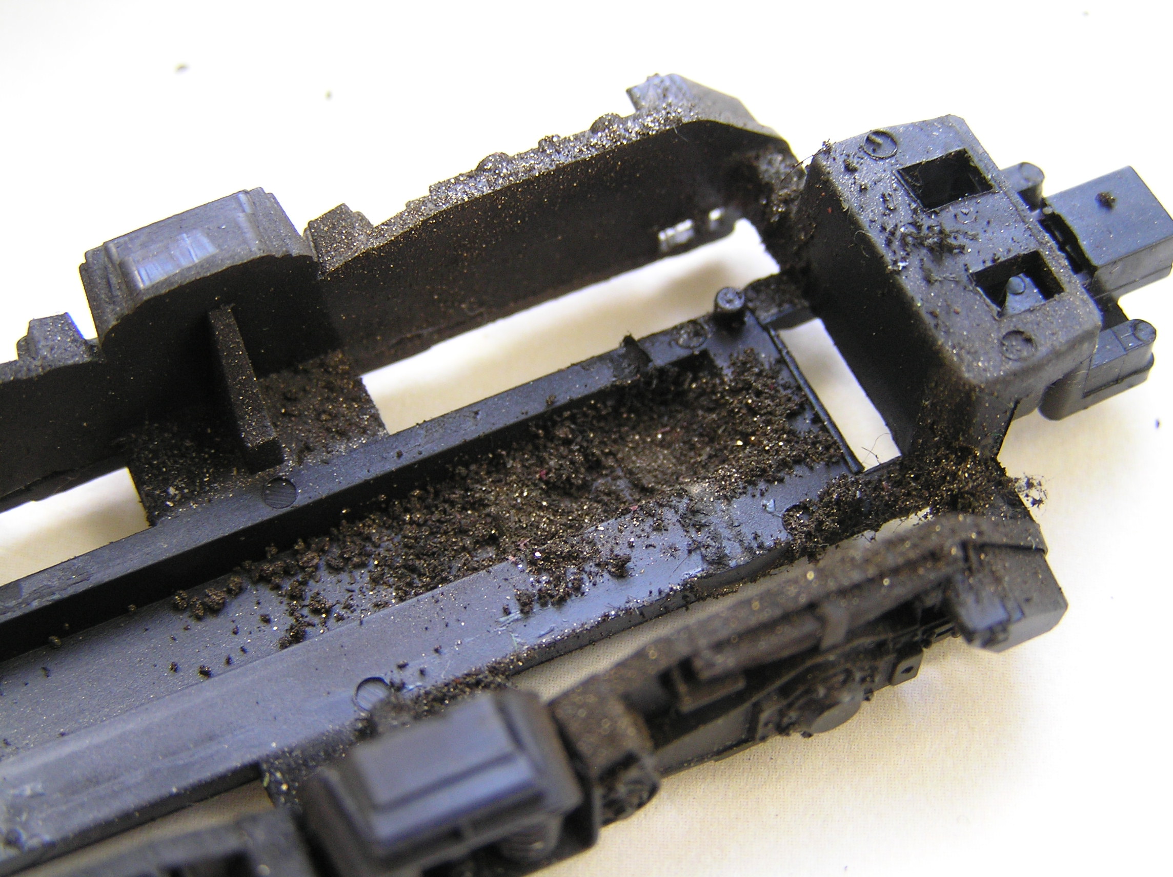

продукты износа быстро находят себе уютные места
металлическая стружичка встрявшая в шестерню благополучно будет жрать сопрягаемые шестерни

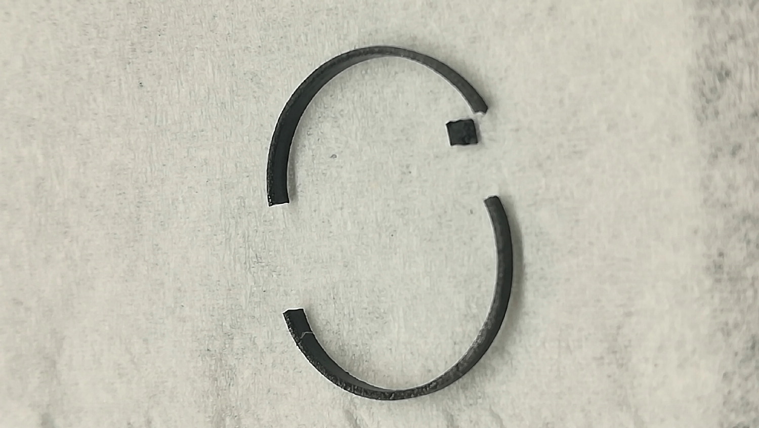

задубевшие резиновые бандажи это нормально для многих производителей
На приведенных фото практически не катанная модель, каталась очень мало и в этом я могу заверить. На вскидку пробег не превышает несколько часов.

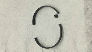

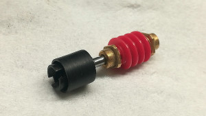

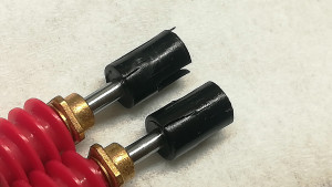

Ну а дальше решение возникших проблем:

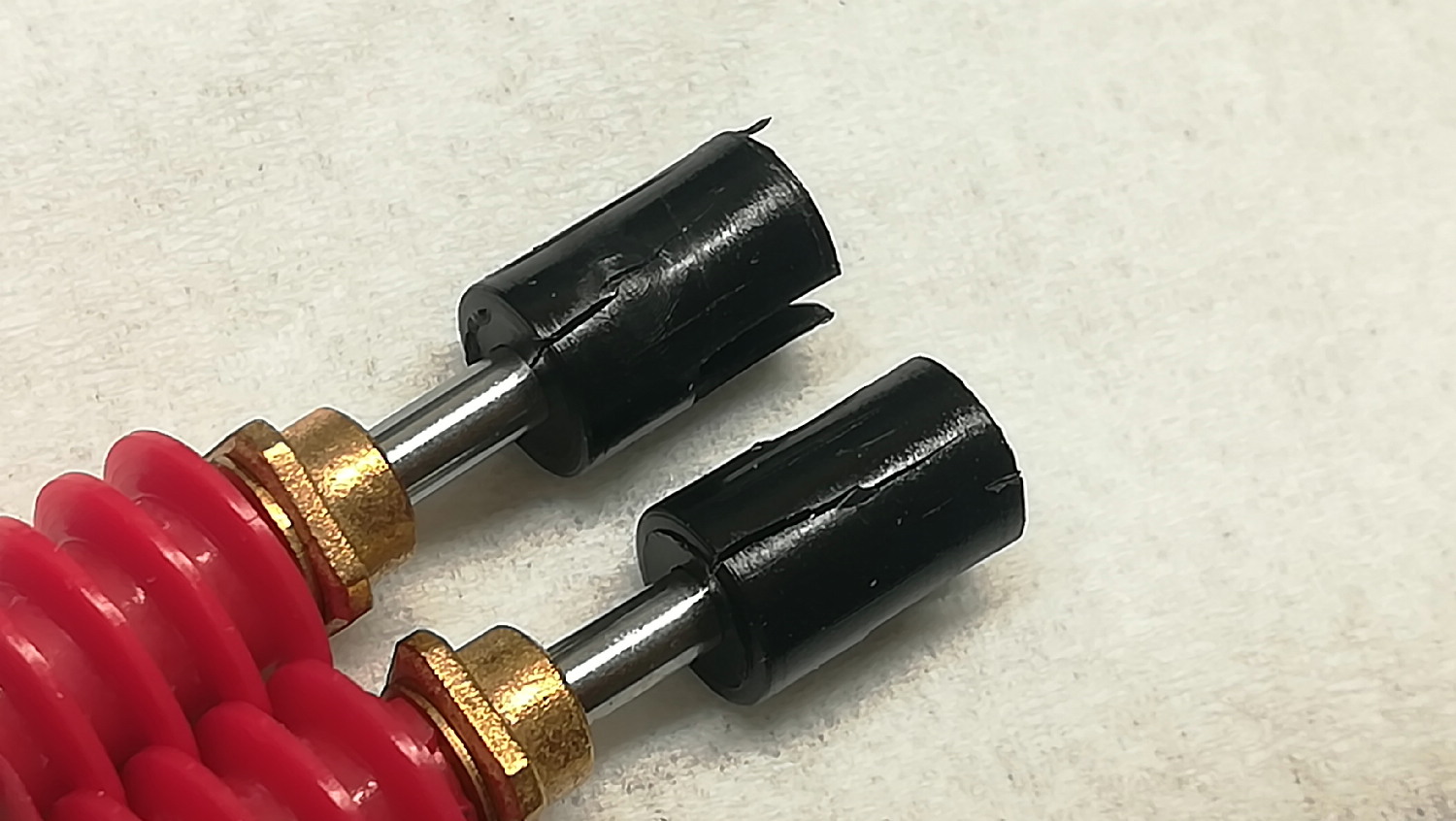

замена бандажей на нормальные
"обсаживаю" лопнувший стакан пластиковой гильзой
вид после обточки гильзы
Конечно же полная разборка, перемывка и замена смазки на новую, а не как было озвучено в соседней теме:
...Достаточно снять крышку редуктора, и смазку, которая вылетела из шестерен на эту же крышку, опять зубочисткой нанести на шестерни...

Увы, для Роко лопнувшие пластиковые стаканы, червяки, шестерни это норм. Не зависимо от того стоит модель или ездит. Может сгнить прямо на полке. Пластик одет в натяг на вал и так под напряжением, потом дубеет и рассыхается. :roll:

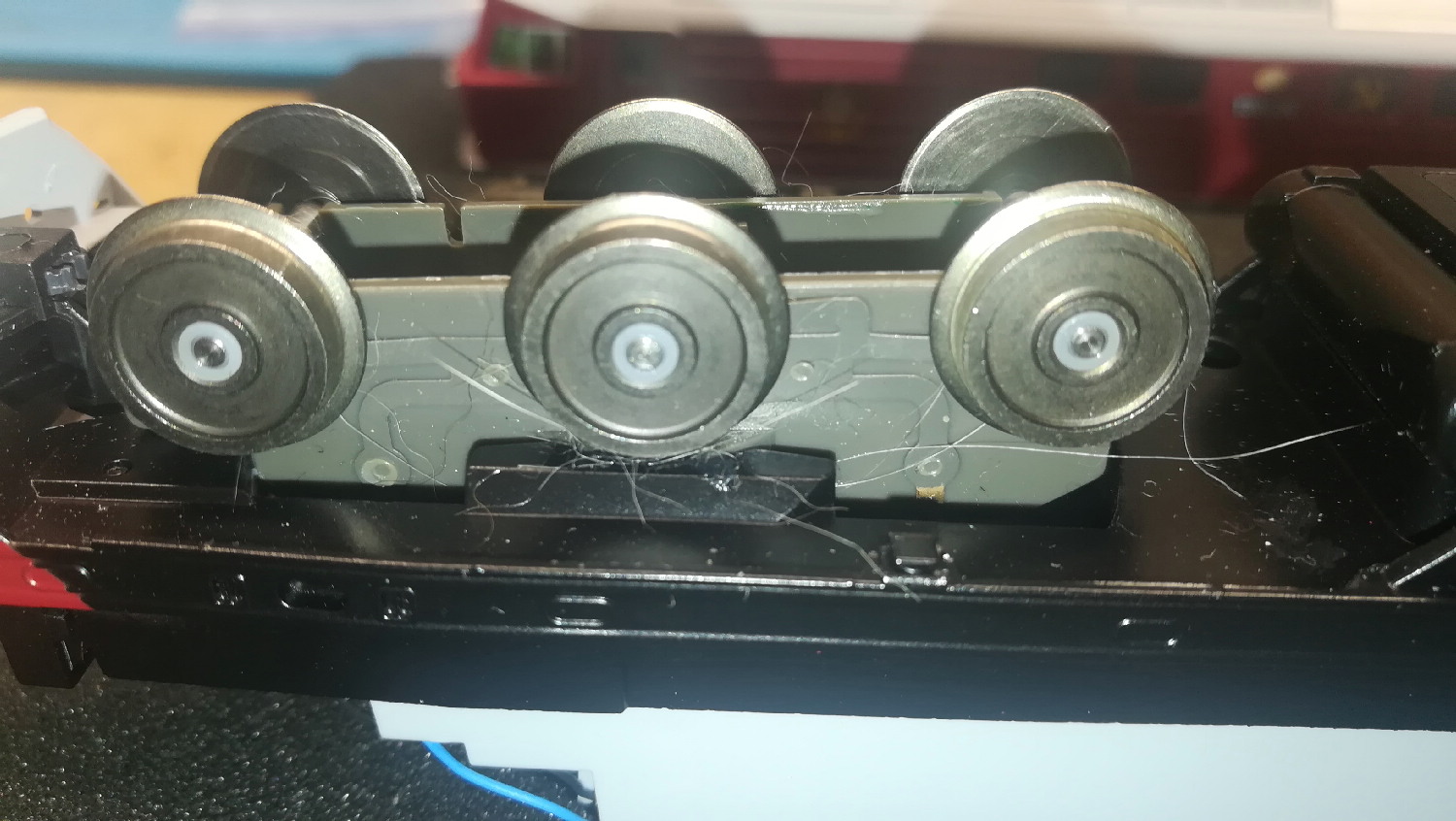

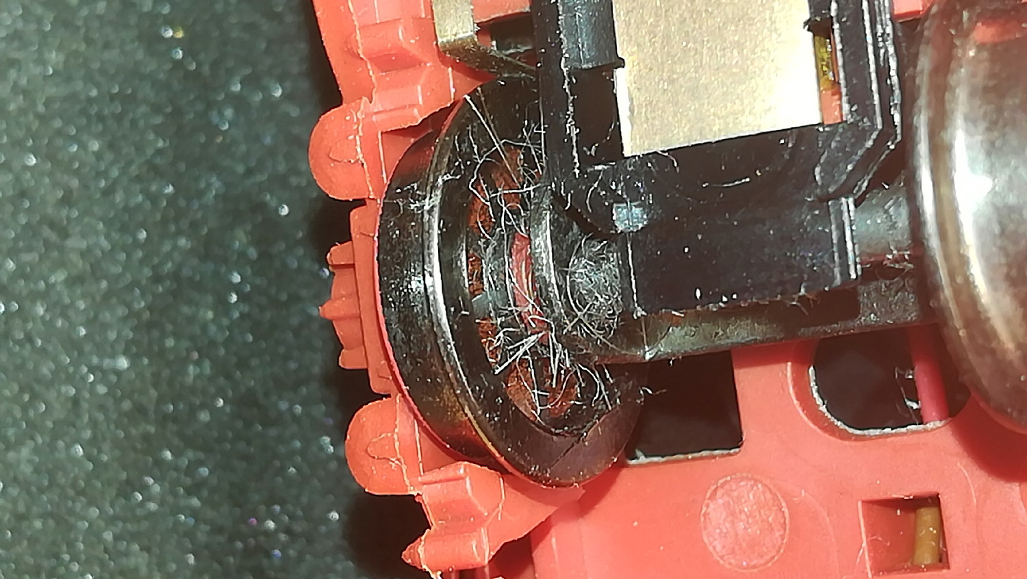

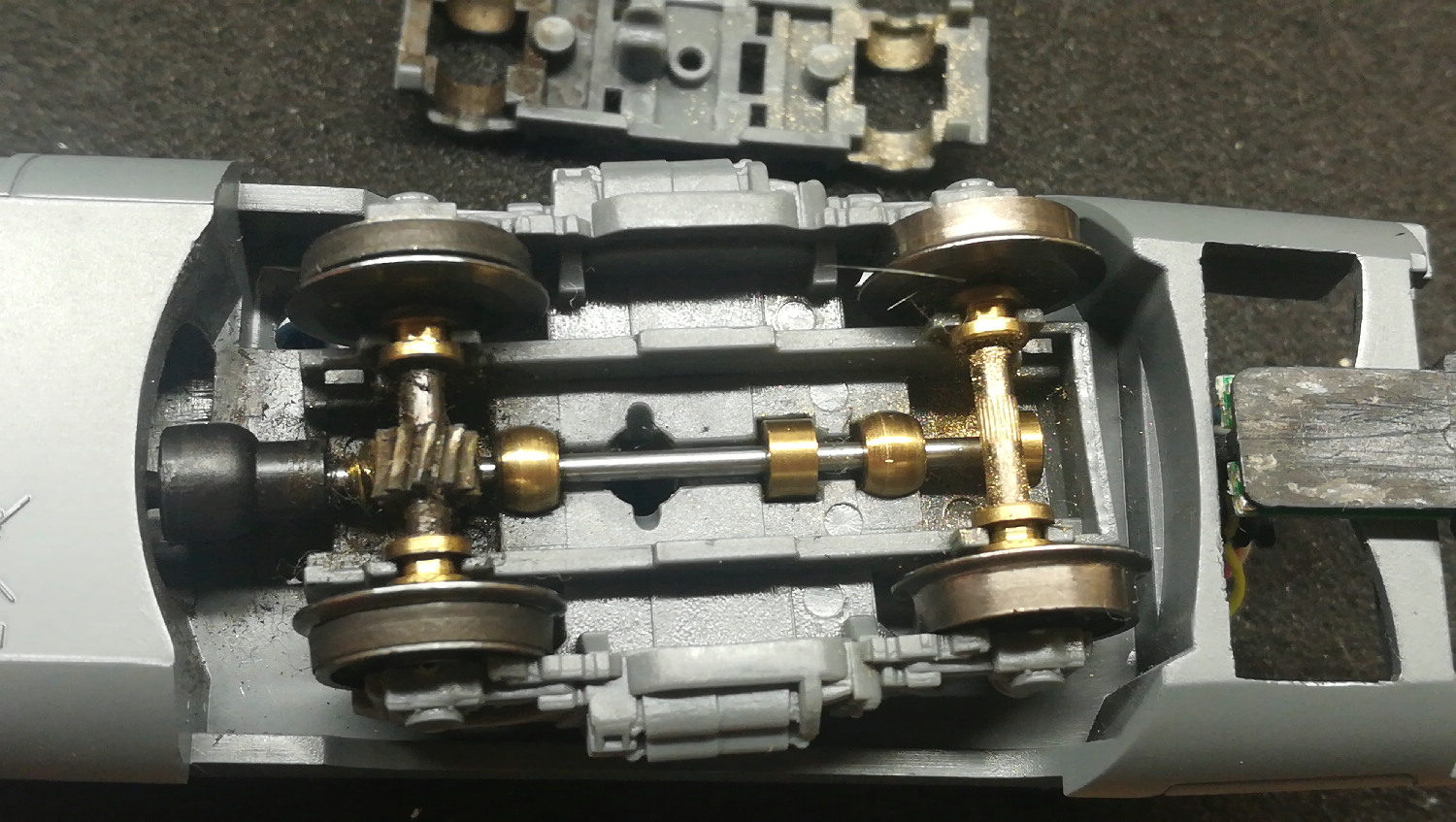

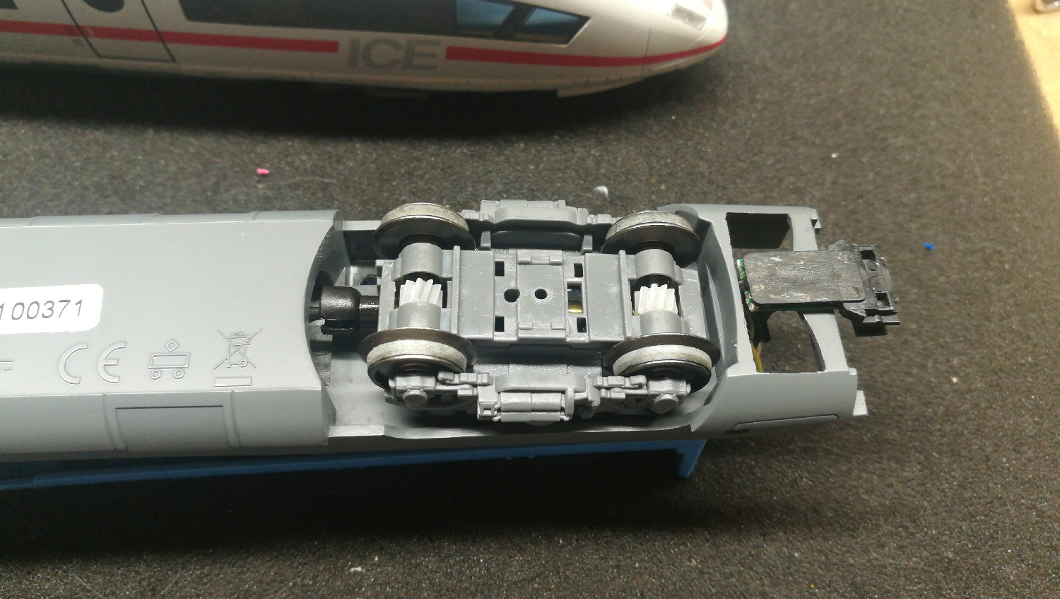

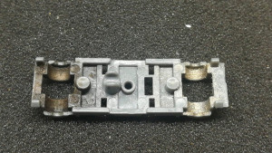

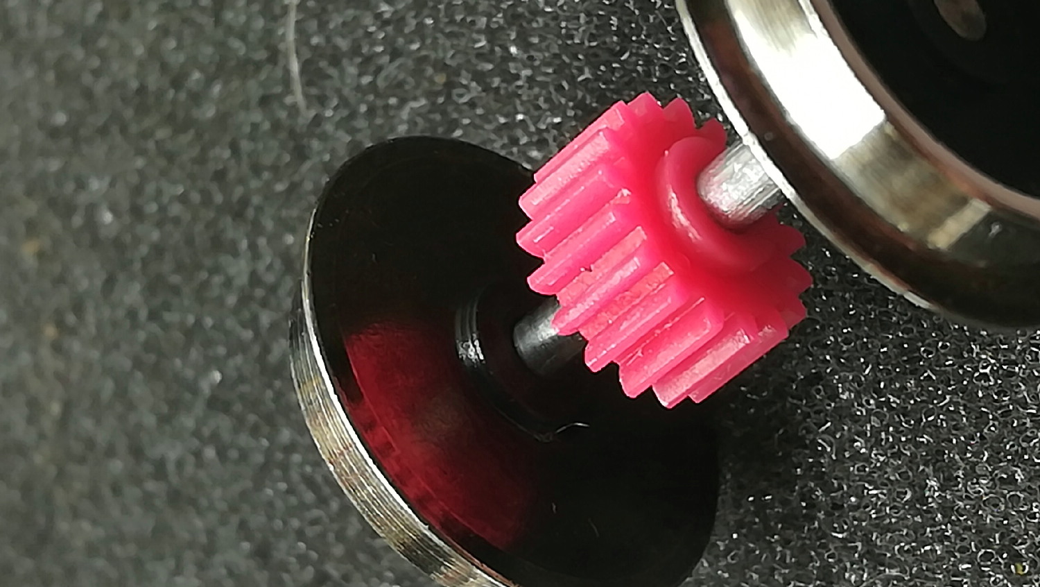

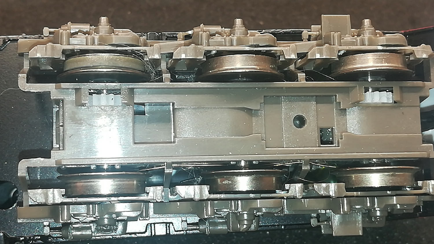

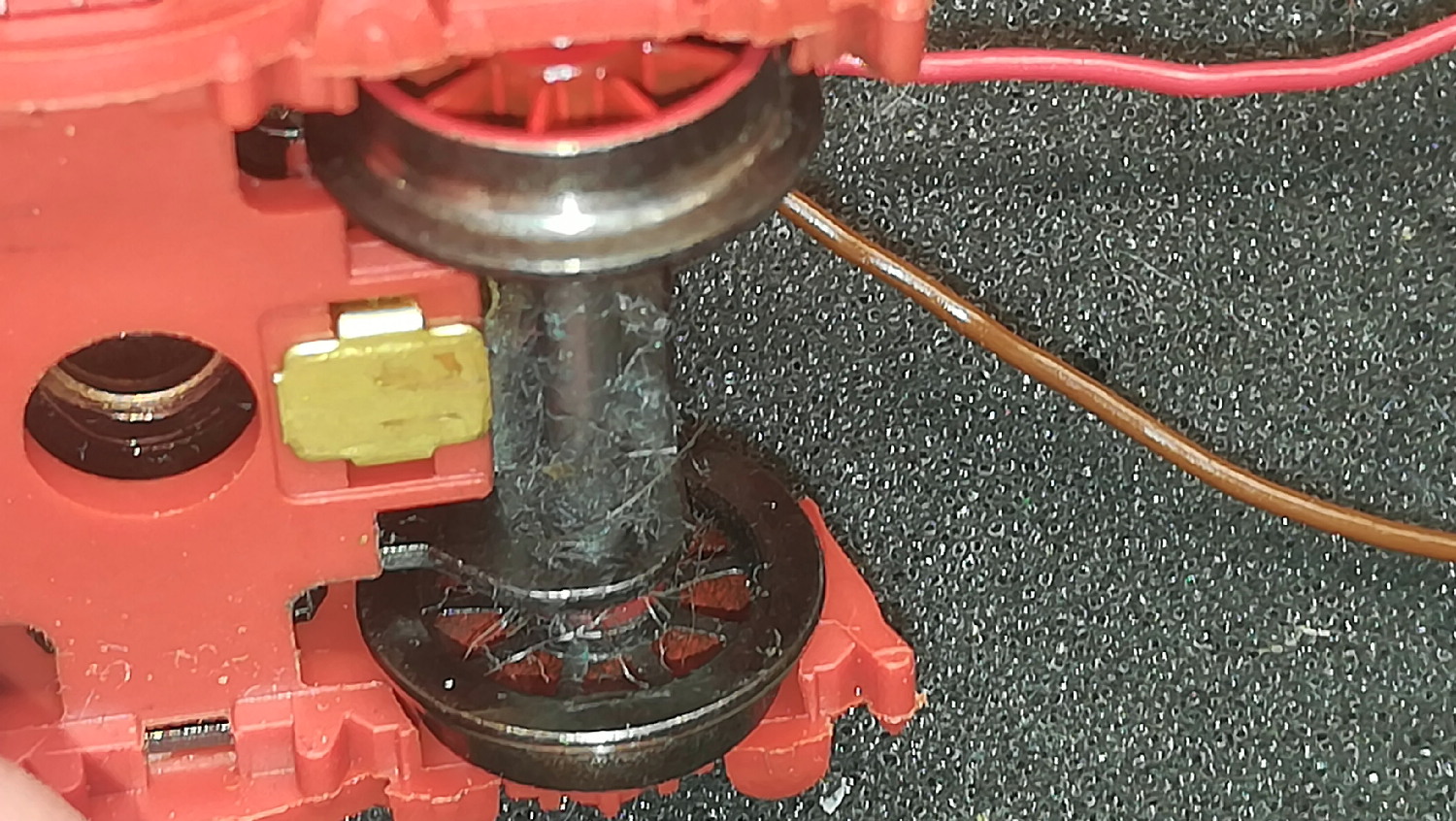

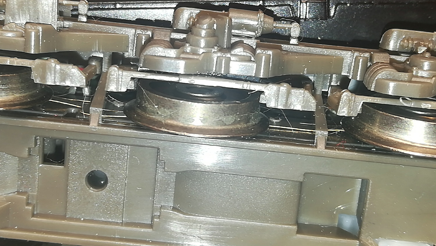

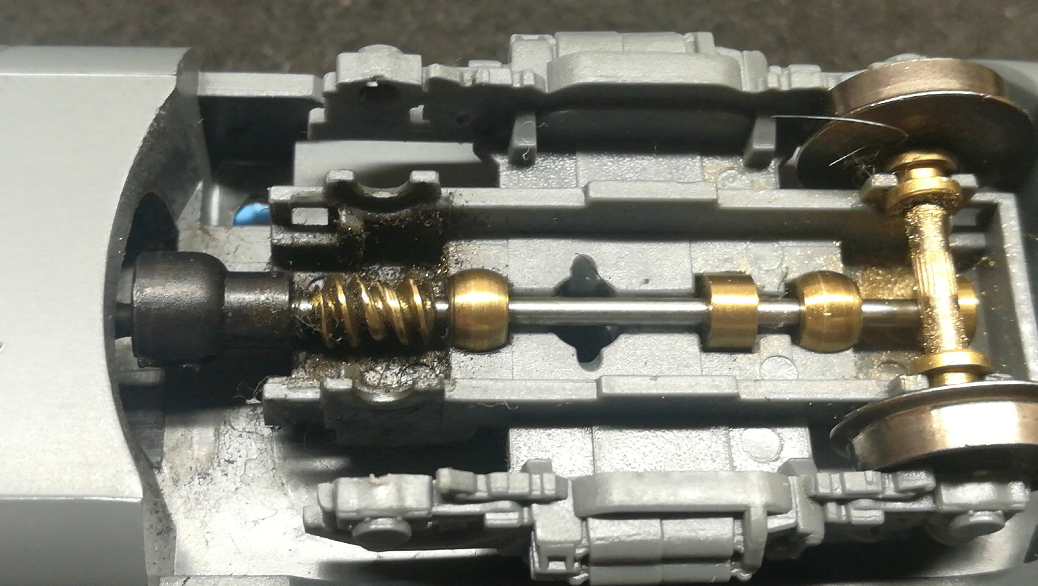

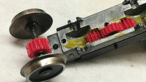

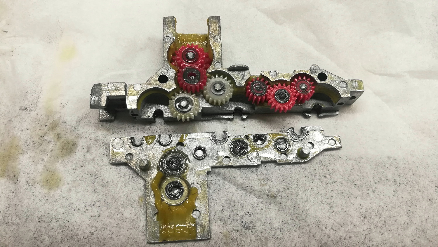

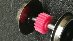

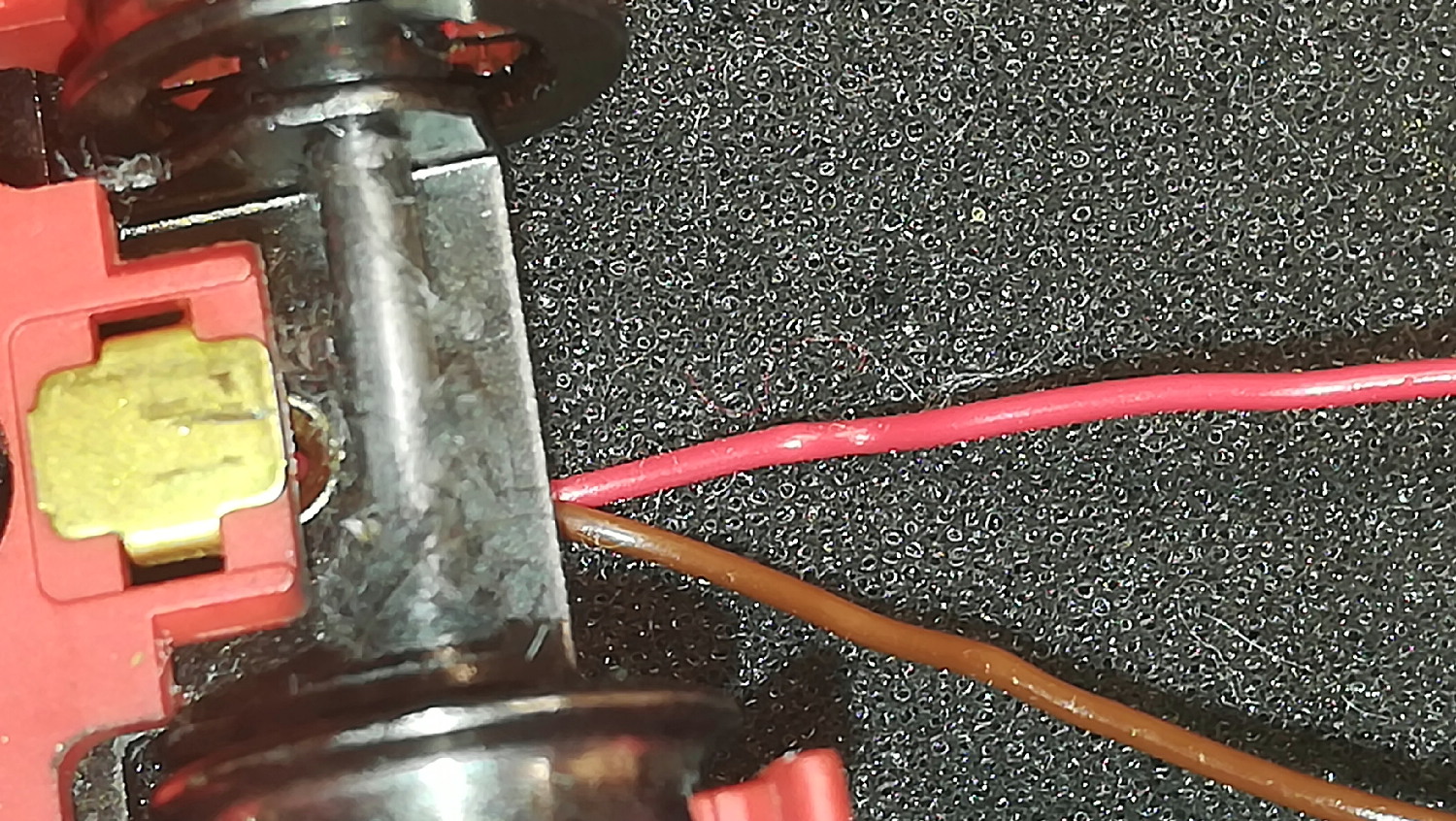

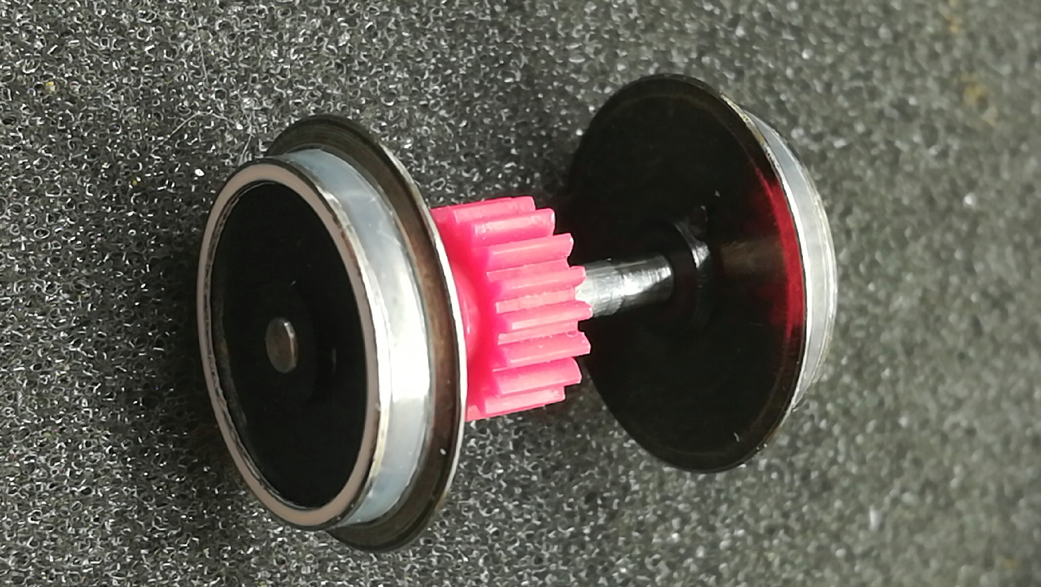

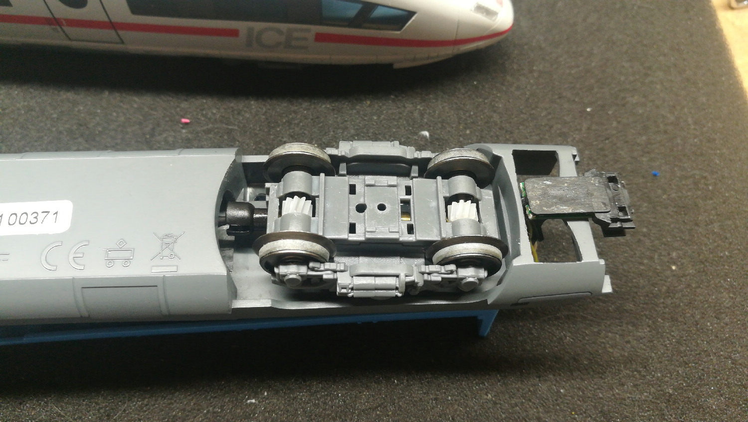

Добавлю ещё жестячка ;)
Piko ICE3 в жёсткой домашней эксплуатации без обслуживания
тут даже бронзовые подшипники скольжения сожрало

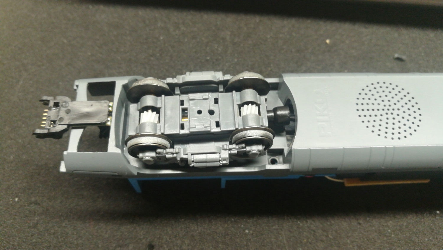

По итогу замена колпар и ведущих валов. Внёс изменения в конструкцию добавив "полный привод"

burbon писав:
24 січня 2022, 15:58
Кстати, тоже задумался ранее о такой модернизации. Поскольку не нужно быть инженером, чтобы понимать какая нагрузка идет на те 2 несчастные шестерни.
