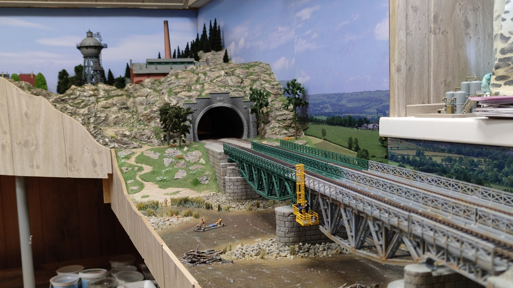

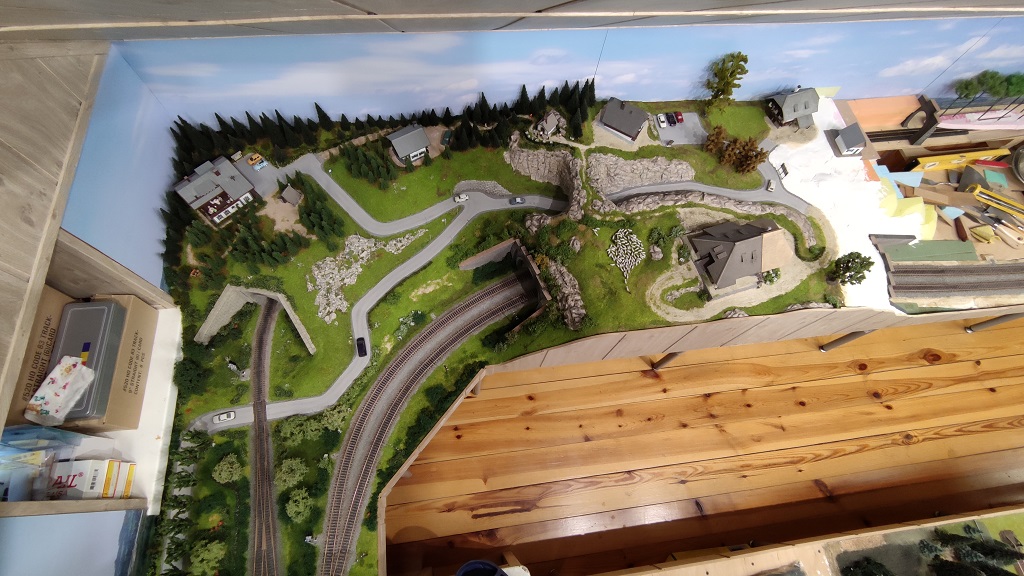

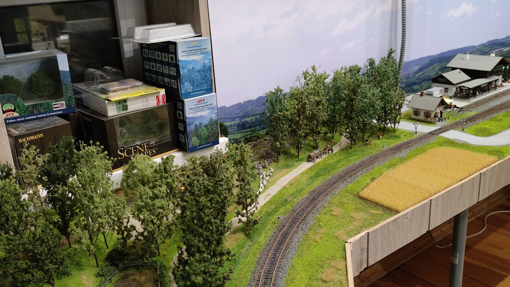

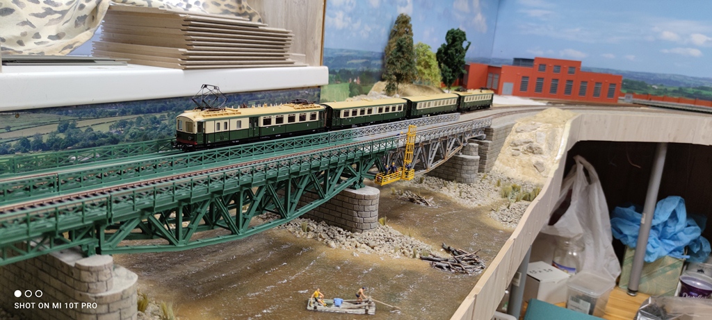

А по остальным частям макета сделано следующее:
6. Посажен лес между хутором и станцией в Альпах.
7. На разных частях макета понемногу посажены кусты и деревья, посеяна трава.
8. Растет население и живность.
9. Для будущего большого города собрано два десятка домиков.

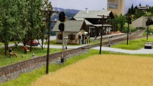

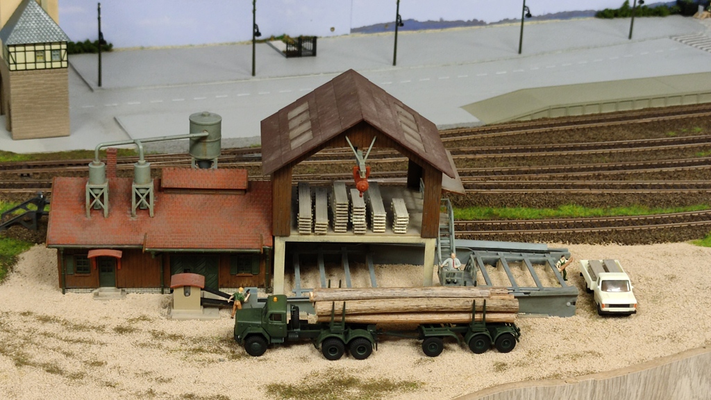

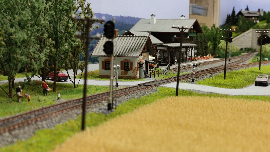

Re: Макет на чердаке

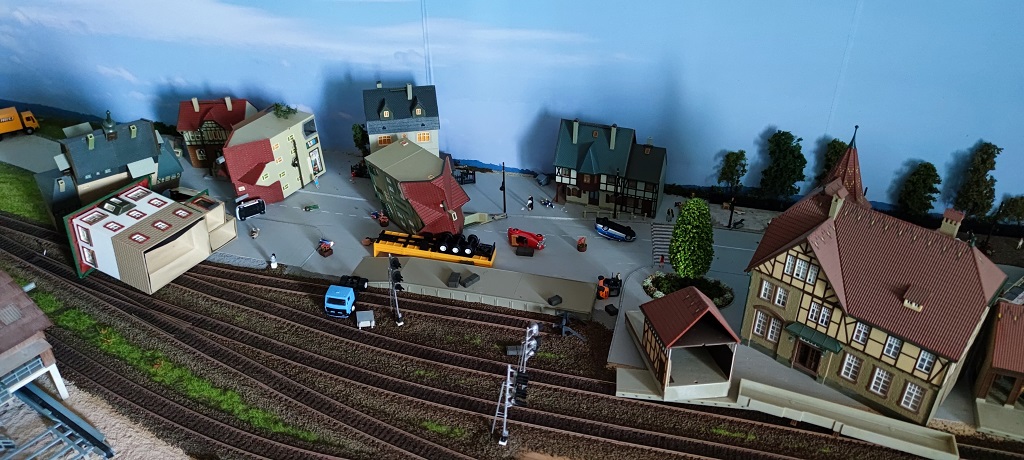

А зачем выходные светофоры имеют отдельную однолинзовую головку, как у входных?
А вот входной, наоборот, не имеет.
И светофор с 3-го пути в районе стрелки на лесопилку (?) установлен, строго говоря, неправильно — должен бы перед стрелкой. Но там платформа...
Кстати, какие там предусмотрены сигнальные показания, что у него 5 основных огней? «Два жёлтых» там не нужны, если что — это боковой путь.
Поскольку я, мягко говоря, небольшой специалист в области сигнализации, расстановку светофоров мне делал бывший главный СЦБист метрополитена Резницкий Д.М. (сейчас он после перенесенного инфаркта перешел на более легкую работу. Кстати, в СЦБ он пришел в результате увлечения моделями ж/д в детстве! И уже много лет он меня поддерживает в моем макетостроенииrailmodel писав: ↑03 січня 2022, 15:10А зачем выходные светофоры имеют отдельную однолинзовую головку, как у входных?
#ах_я_маленькая_мерзость
1. Выходные светофоры могут иметь отдельную однолинзовую головку, но в данном конкретном случае она не нужна. Просто сейчас у меня нет в наличии светофоров 2+2, поэтому временно для фотографирования поставил те, что есть.
2. На входном однолинзовая головка нужна, но опять-таки сейчас у меня просто такого светофора
3. Светофор с третьего пути установлен возле изостыка на выходе с маневровых путей на главные. Там тоже будет светофор 2+2.
Вот как-то так...
И еще один момент. Учитывая объем работ по макету, на этот год у меня программа-максимум - подключить хотя бы маневровые светофоры на этой станции. А когда руки дойдут до остальных...

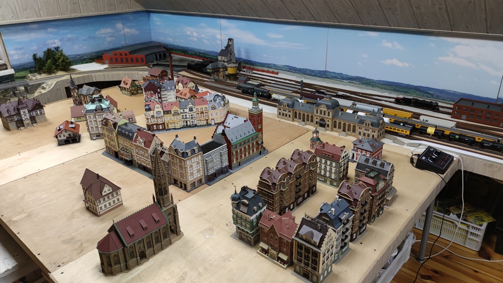

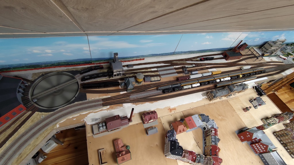

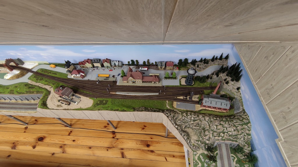

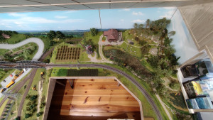

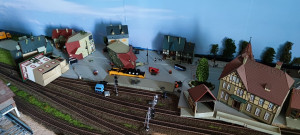

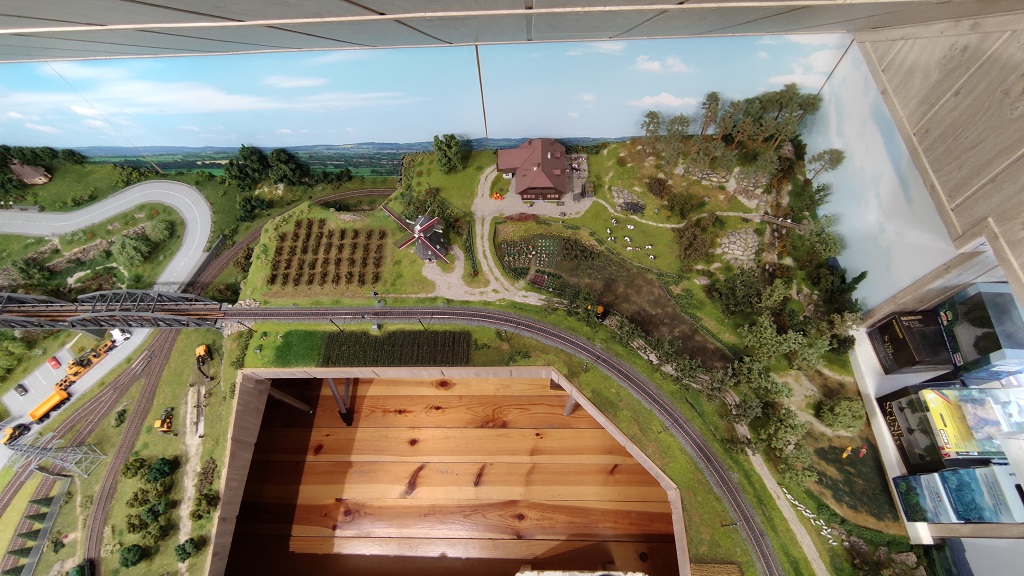

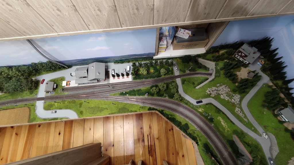

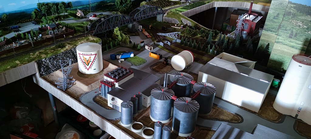

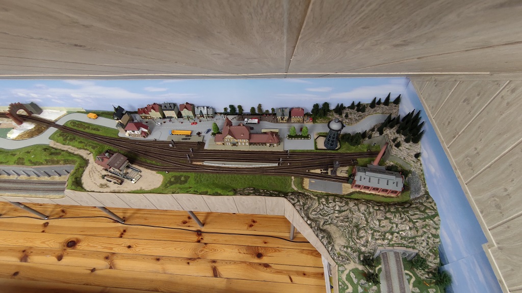

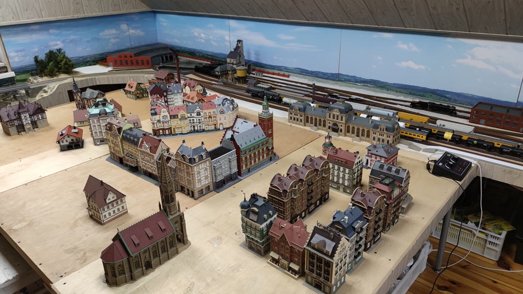

Вдохновленный проведенной на работе инвентаризацией
я решил провести аналогичное мероприятие на макете, благо были длинные выходные. И вот что получилось по состоянию на начало 2022 года:
Общая площадь макета - 23,3 кв.м.
Количество функциональных зон макета - 9.
Общая длина путей - 91,2 м.
Количество рельсовых цепей - 57.
Длина приемо-отправочных путей на главной станции - 2850 мм (1, 2, 3 пути), 2250 мм (4 путь).
Количество стрелок - 25.
Количество зданий - 97.
Количество сооружений - 50.
Количество деревьев - 593, в том числе хвойных - 394, лиственных - 199. Кустов - много.
Количество фигурок - 422, из них мужчин - 167, женщин - 100, детей - 15, животных - 140.

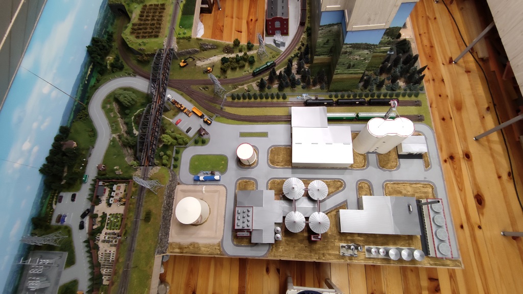

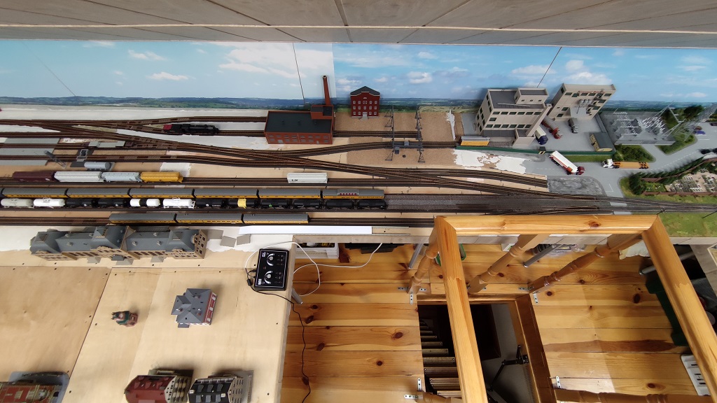

И напоследок несколько фотографий сверху:

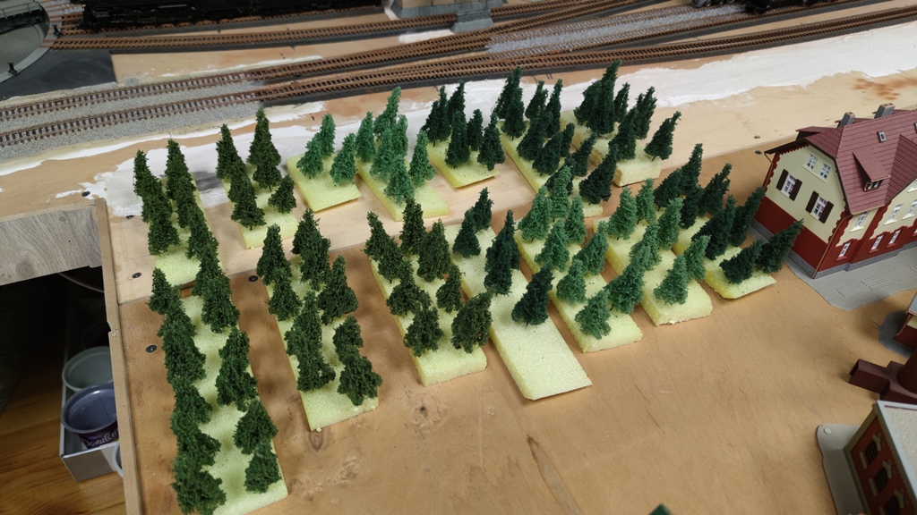

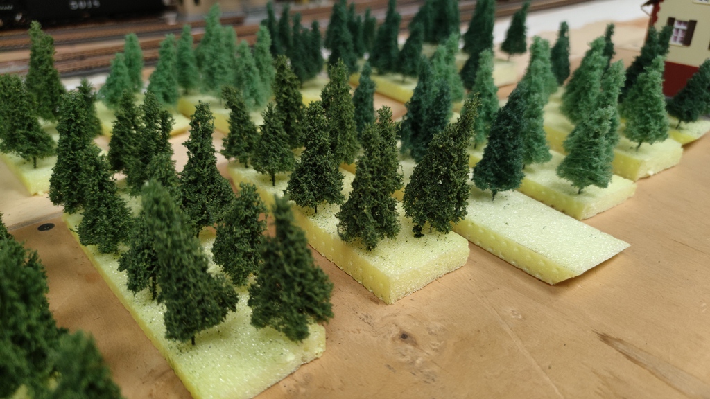

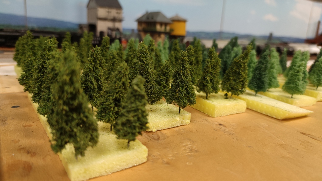

Леспромхоз работает!
Очередная партия елочек. Экспериментирую с флоком и присыпками. На этот раз флок Noch 07106 и присыпки Noch 07204, 07206, Woodland Scenics T49

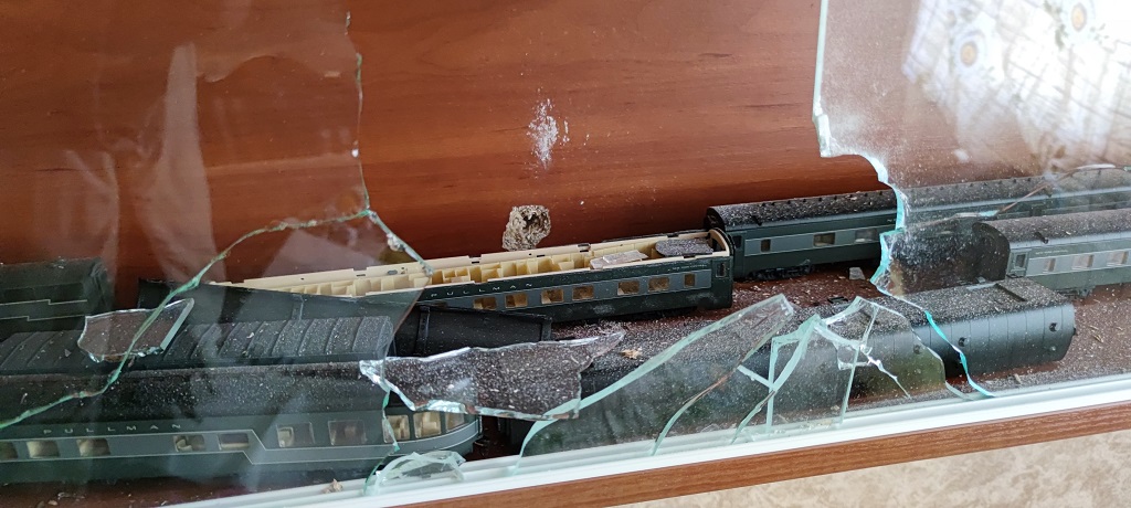

Всем добрый день!

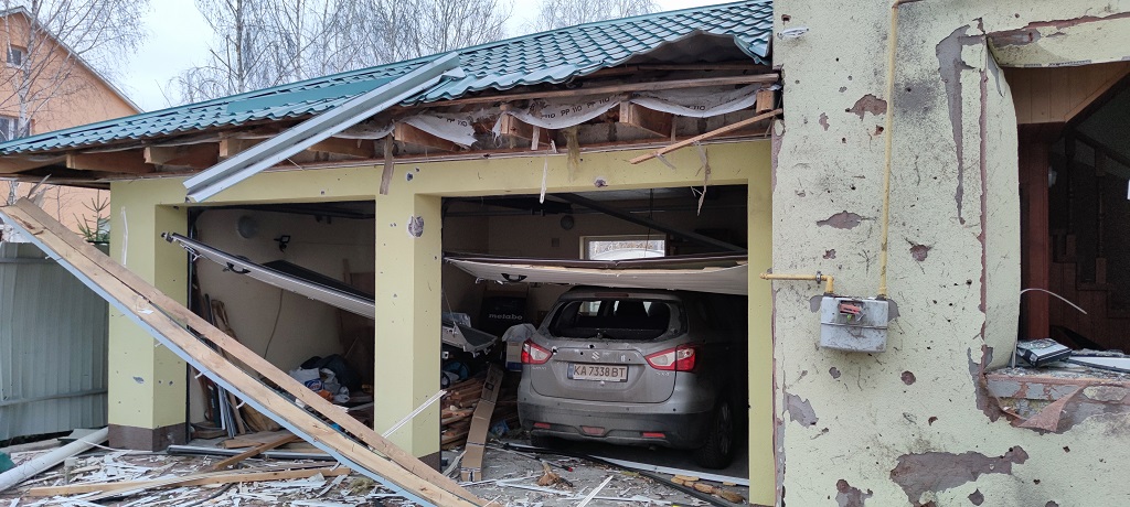

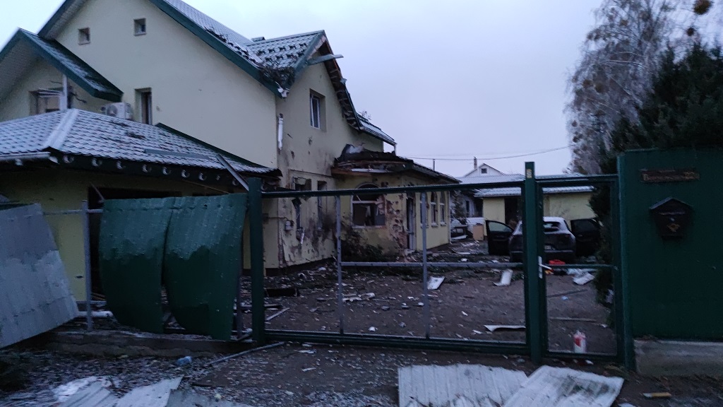

Давно не писал - были весьма уважительные причины. С начала марта Ворзель оказался под оккупацией. 3 -4 марта прямо возле моего дома был весьма неслабый бой. В результате разрушены ворота и часть забора, в доме и гараже выбиты окна и двери, пошли трещины и т.д. и т.п. Машины моя и зятя расстреляны. Утром 4 марта мы со сватами и детьми ушли пешком, несколько дней переждали в местной школе, после чего удалось эвакуироваться в Киев. Учитывая дальнейшую судьбу оставшихся в Буче, Ирпене, Гостомеле и Ворзеле, далеко не худший вариант...
Несколько дней тому назад удалось вернуться домой. Жить сейчас в Ворзеле, мягко говоря, непросто. Нет электричества и газа. Магазины не работают. Дорога в Киев занимает просто немеряно времени.
За время нашего отсутствия дом был изрядно разграблен. Причем я АБСОЛЮТНО ТОЧНО ЗНАЮ (с документальными подтверждениями!), что если не все, то почти все разграбили не вражеские войска, а свои же, местные. И это самое грустное...

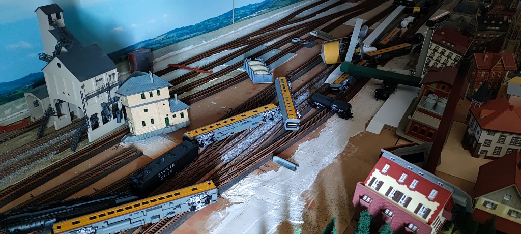

А теперь по теме форума. Макет остался в основном цел. От сотрясений что-то порушилось и потрескалось, но сравнительно немного. Коллекция тоже более-менее цела. Мародеров гораздо больше интересовали бытовая техника, одежда, обувь, инструменты и т.п.
Когда удастся вернуться к построению макета, не знаю... Уж слишком много других гораздо более важных и срочных дел...
P.S. Война резко проявляет истинную суть людей. Очень быстро становится понятно кто есть ху. Я очень рад, что вокруг нас оказалось много людей, которые всячески старались нам помочь. Поэтому хочу выразить благодарность ЮрСанычу, который при первой же возможности предложил свою помощь!
