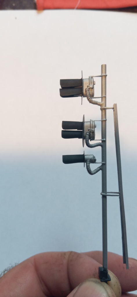

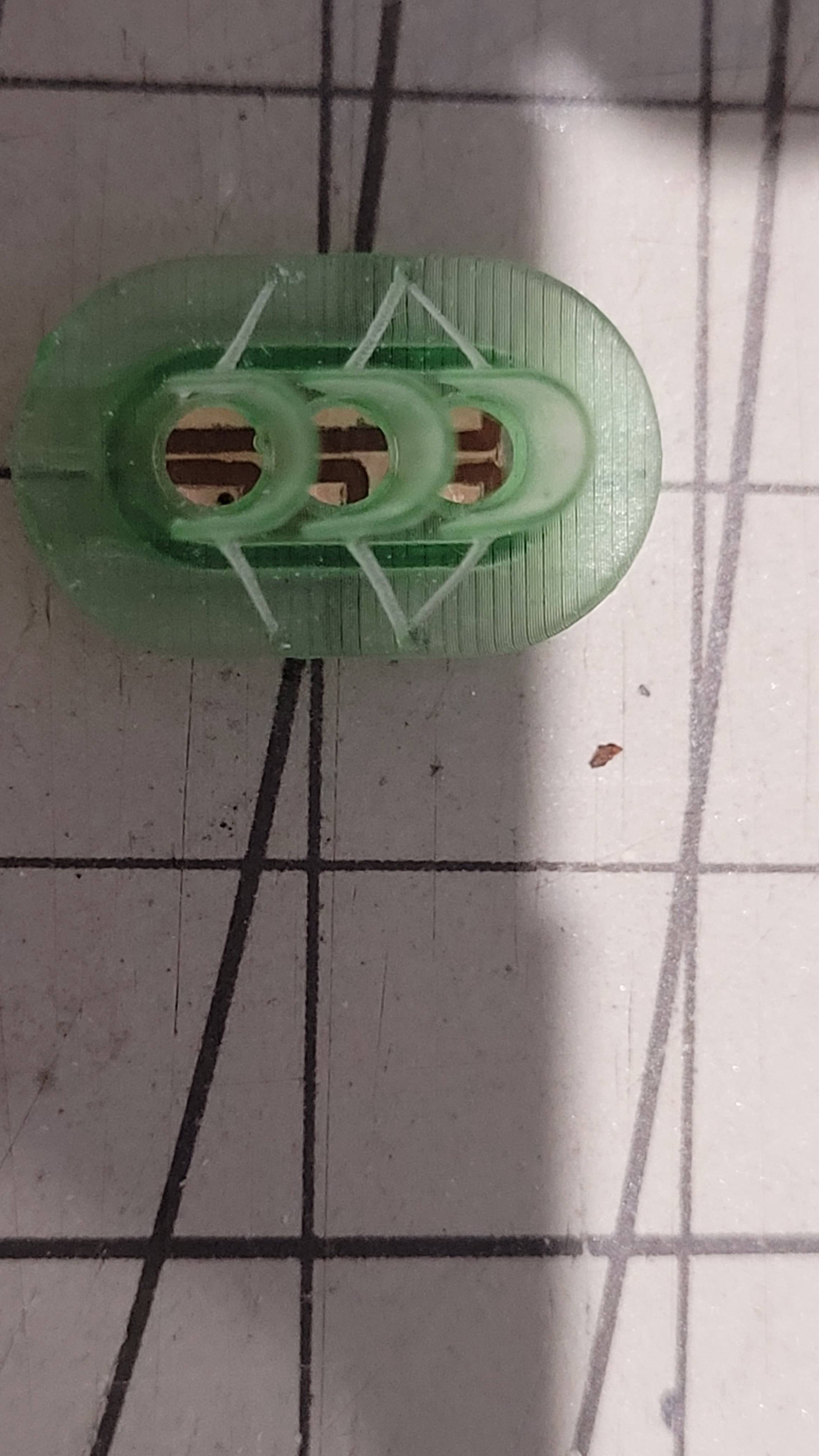

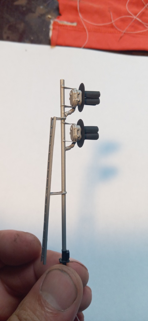

Потихоньку занимаюсь светофорами.
Сделал платку для 3х значного светофора. Использовал текстолит 0,3мм.
Повідомлень: 586
Has thanked: 420 times
Been thanked: 275 times
Re: Светофоры в Н0

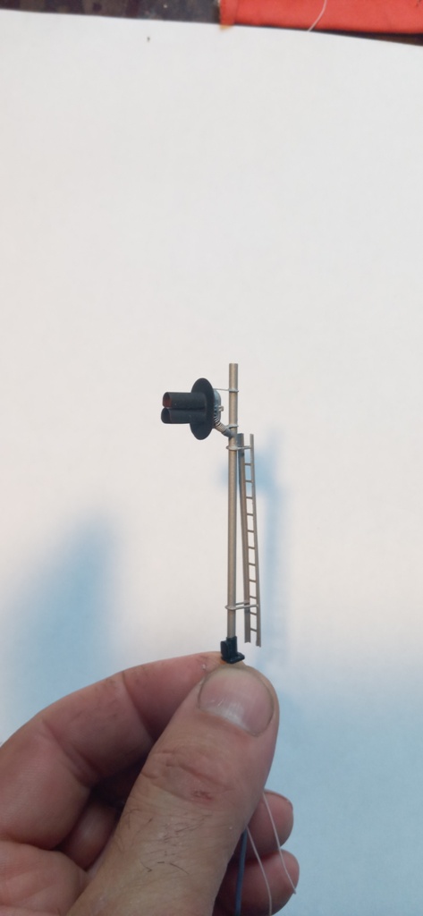

Получилась очередная группа светофоров. Мачтовые вроде освоил, теперь нужно заняться карликовыми.
Повідомлень: 1051
Has thanked: 982 times
Been thanked: 1730 times
Re: Светофоры в Н0
Круто! Теперь от "СвеТТофора" поклонники нашего ПС-а не будут зависеть!
Повідомлень: 3413
Has thanked: 2253 times
Been thanked: 4407 times
Re: Светофоры в Н0
Leonid Popov писав:
28 червня 2022, 00:39
Круто!
Это само собой. Но хочу отметить особо, насколько настойчиво и целеустремлённо Дима шёл к этому результату. Реально сотый раз, опять начинал сначала...
Мне тоже малость перепало с этого проекта. download/file.php?id=73770&mode=view
Отличные изделия!
Объявляю благодарность :!:
Повідомлень: 586
Re: Светофоры в Н0
ЮрСаныч, работы ещё много. Есть мысли по кронштейнам головок и номерным табличкам.
Повідомлень: 4036
Has thanked: 1180 times
Been thanked: 1295 times
Re: Светофоры в Н0
Отличная работа как по мне, теперь будет у кого заказать светофоры.

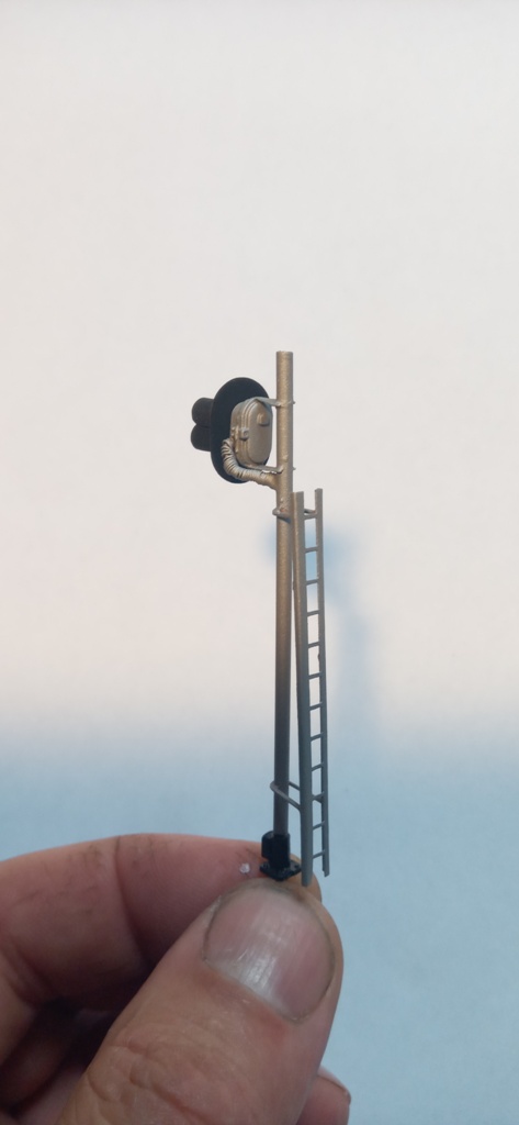

В процессе карликовый маневровый. Теперь светофоры будут с номерными табличками.

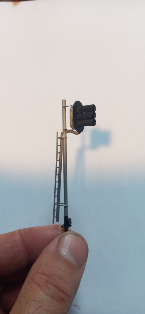

Re: Светофоры в Н0
Сегодня вечером трусливые кацапы как обычно, из далека, выпустили по нашему городу ннное количество ракет. См. Новости. Но мы не сдаёмся и работаем. Новый тип светофоров почти освоен. Слава Украине!
