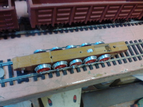

Такой вариант ходовой не исключаю. Обязательно будет и такаяyoudmit писав:Очень серьёзная работа и подход основательный.
Олег, а американскую систему с приводом на одну ось и дышлами по какой причине отклонили?
Можно было обойтись одним червяком и шестерней. С учётом, что двигатель на 13500 об/мин наверное шестерен понадобится две чтобы понизить обороты, но редуктор в любом случае получится намного проще.

Подсмотрел у коллег из РФ. Человек делает паровоз Э и ходовая пока в работе, но это именно тот этап, которого достаточно для ТГМ1.Олег писав:Такой вариант ходовой не исключаю. Обязательно будет и такая

ЮрСаныч, огромное спасибо за информацию. НО! Тут не все так просто на самом деле... Без понижающего редуктора никак
А места в локе не так уж и много. На этих двух ходовках удалось подобрать все так, чтобы лок небыстро бегал. Будем экспериментировать дальше

У Олега трансмиссия похожа отдаленно на 106й тепловоз от Гутзольда.
Что в принципе неплохо.А у коллег из РФ ходовка напоминает старый
Лиллипут.При этом мне интересно посмотреть прохождение его в S-образной
кривой.Особенно со сплошной кулисой на всех осях.

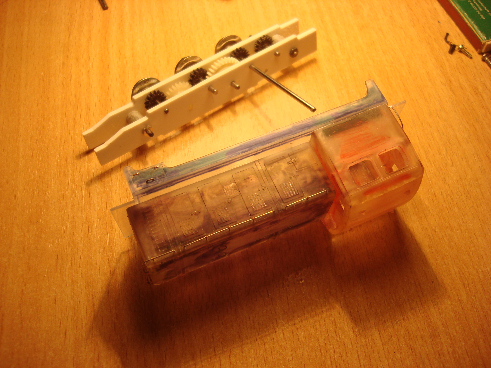

Немного поработал сегодня над этим нэцкэ
- Повідомлень: 6397
- Has thanked: 1610 times
- Been thanked: 3534 times
Re: Допил и перепил.
Хорошая работа!Хоть внешний вид и полу прозрачный,но детали видны.
Пока не могу прочувствовать его размеры.На следующих фотках с коробком
спичек пожалуйста.
спичек пожалуйста.
- OldVik
- Повідомлень: 251
- Имя: Виктор
- Звідки: Одесса
- Been thanked: 2 times
Прозрачность только в плюс. Особенно при подгонке. Отлично видно как все внутри упаковывается. Я из смолы так детали для бтт отливал. А после покраски все будет ок.
А какая технология изготовления на перилах колечек для поперечной перилы?
Интересная схема сборки лока. Накладные отбойного бруса уже установлены,
а лок еще не собран.
Качество исполнения очень понравилось.
Модель на ходовке собственной разработки - показатель уровня Мастера.
Полагаю - не обманемся в ожиданиях.
Поручни из проволоки сгибал по " кондуктору " по высоте и ширине. Вырезал из пластика прямоугольник и по нему лепилTimon писав:А какая технология изготовления на перилах колечек для поперечной перилы?
По другому не выйдетStinky писав:Интересная схема сборки лока. Накладные отбойного бруса уже установлены,
а лок еще не собран.Качество исполнения очень понравилось.
Уважаю,когда продумано ремонтопригодность,все на шурупчиках.Уж не от аудиокассет
ли они часом?
