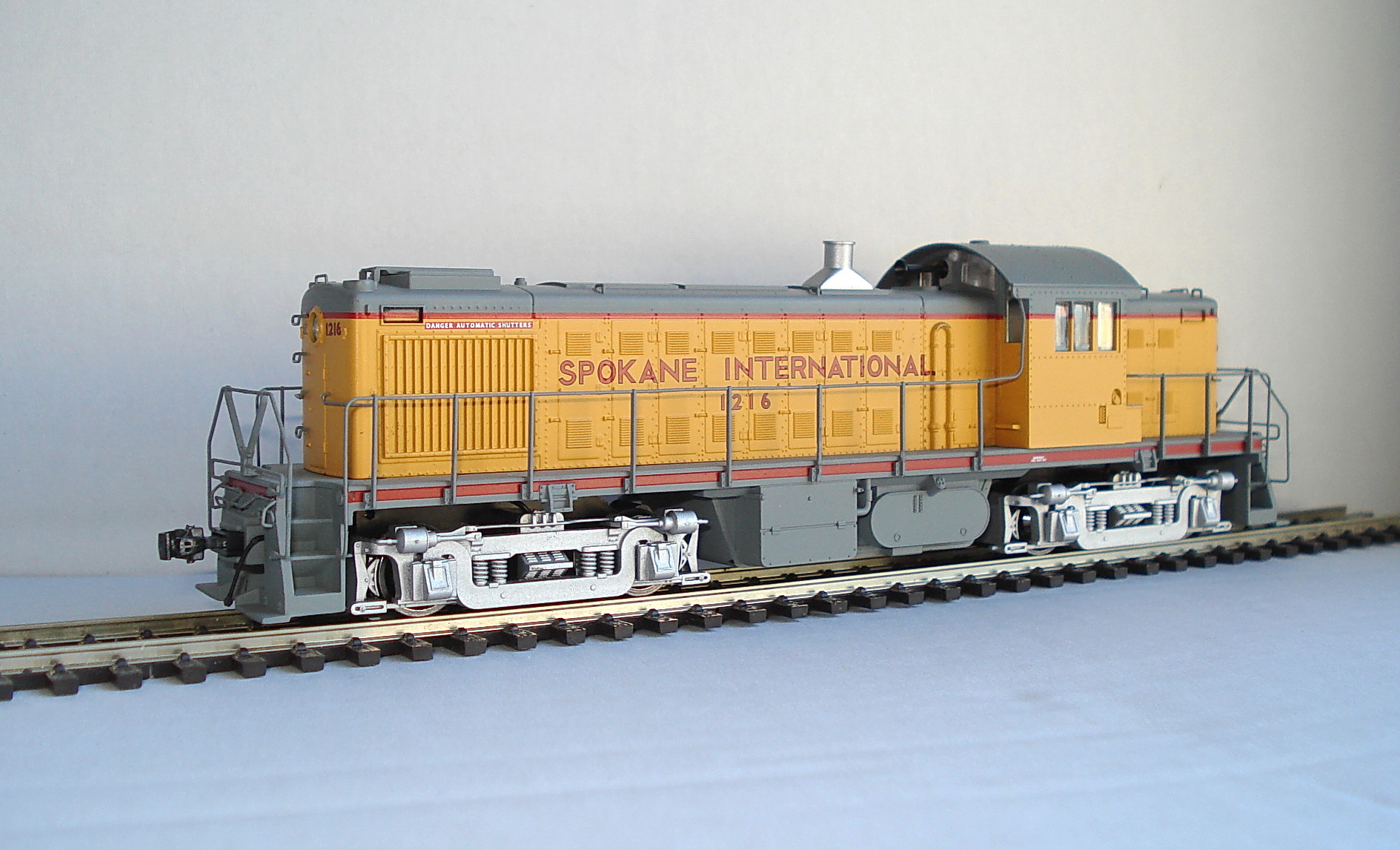

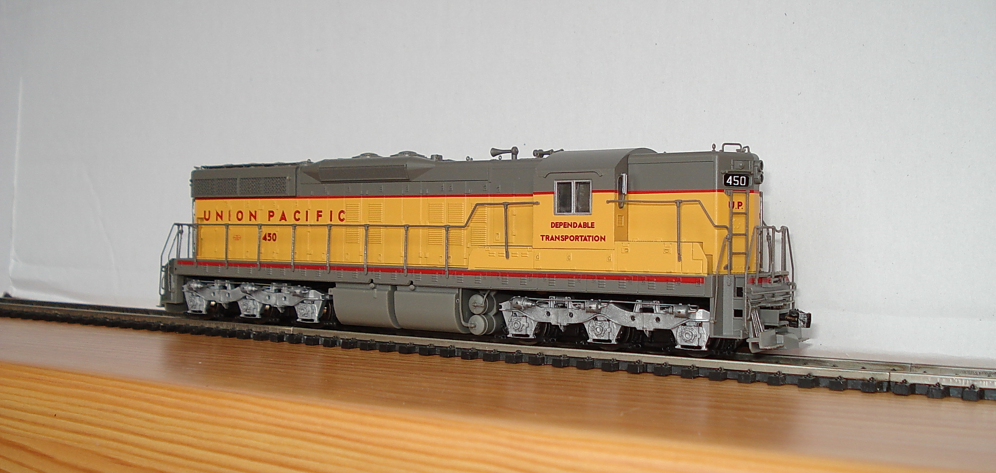

Немного попилил и покрасил амеров.Вот такое депо получается.

Если я верно понимаю, сам в ливреи GN и СР перекрасил? Если так - круто!
А что было запилено? Часом не телеги "бромберг" на тепловоз ALCO RS?

Да,всё верно,у всех тепловозов ходовку и раму с поручнями покрасил,а у RS-ки телеги поменяли белую полосу приклеил .Нравится мне серебряная ходовая,есть такая слабость до такого цвета.

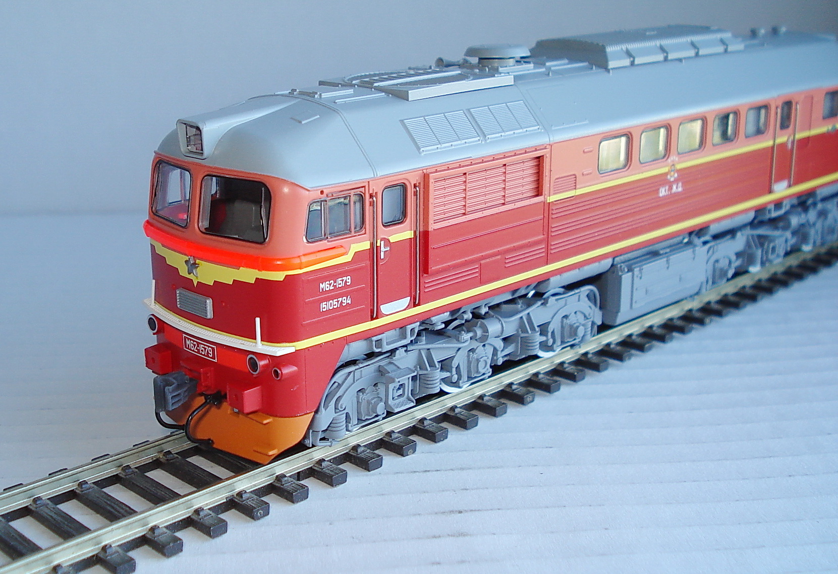

Прикупил ещё "Машку". Цвет понравился.

Всем доброго дня.Приобрёл я макетные сцепки СА-3.Очень ими остался доволен.Вот на "Машку "установил.Вид классный!

Солідний получився вид. Зчепки свою пайку внесли. :D Окрас "машки" прикольний :?

Владимир, добрый день!
Роко на эту Машку с дикого бодунища поставили верхние жалюзи от экспортных машин. Как вариант заказать у них наши жалюзи с трапиком от других Машек. Также у этой машины был и серебристый глушак с насадкой на выхлопе. Тут два варианта, или заказать серебристый готовый на Роке, или самому окрасить и сделать насадку из согнутой полистироловой полоски. Еще по памяти метельники были серые на этой машине. И как мне кажется рама с баком были черные при серых тележках - я по крайней мере так разглядел на фотографиях и так красил М62-1579.
Рамку прожектора на модели и снаружи и внутри до стекла окрасить белым. Розетка автосцепки - черная, полоска над хвостовиком автосцепки окрашена желто-бежевым в цвет птички, этим же цветом можно капнуть на крышки розеток -жоксов на кабине.
