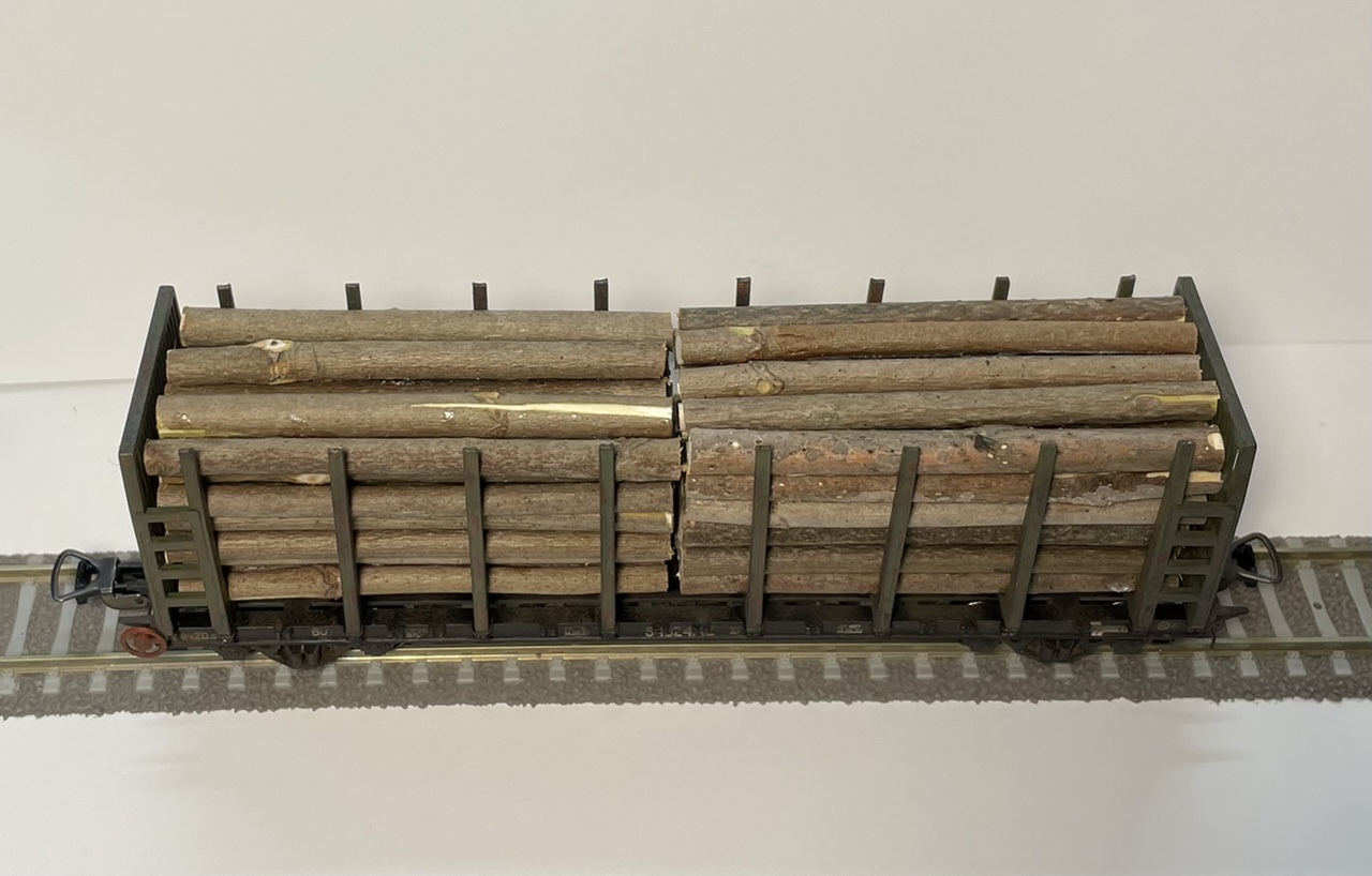

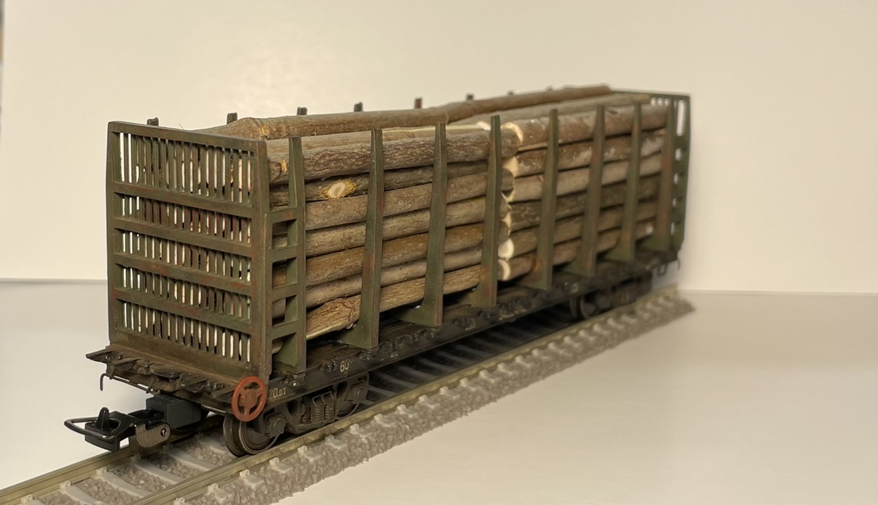

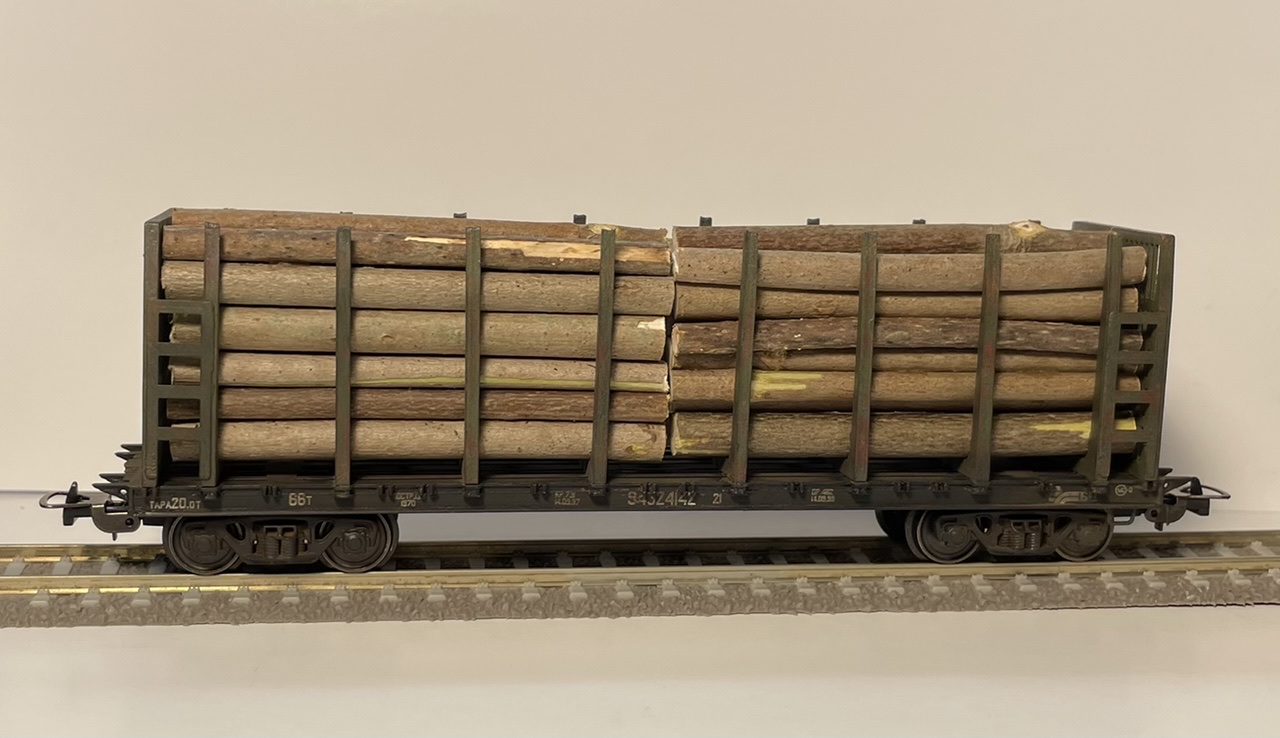

Всем привет очередной покрашенный вагон вышел в свет)
Вагон платформа (лесовоз) 13-4012.
Кит Ивана Семенова напечатанный на 3d принтере, сцепки накидная петля и кол.пары (металл) - АлиЭкспресс.
Масштаб 1/87.
Грунт из баллона Tamiya.
Краску использовал от Tamiya серии Lp и акриловые от Mig и Pacific88.
Декали Никиты Третьякова.
Пигмент ZipMaket.
«Дрова» из леса)
Лесенки и расцепители из проволоки, крепление расцепителей ArtModel.
Видео по сборке прилагаю)

Шикарная работа Степан :!: :!:

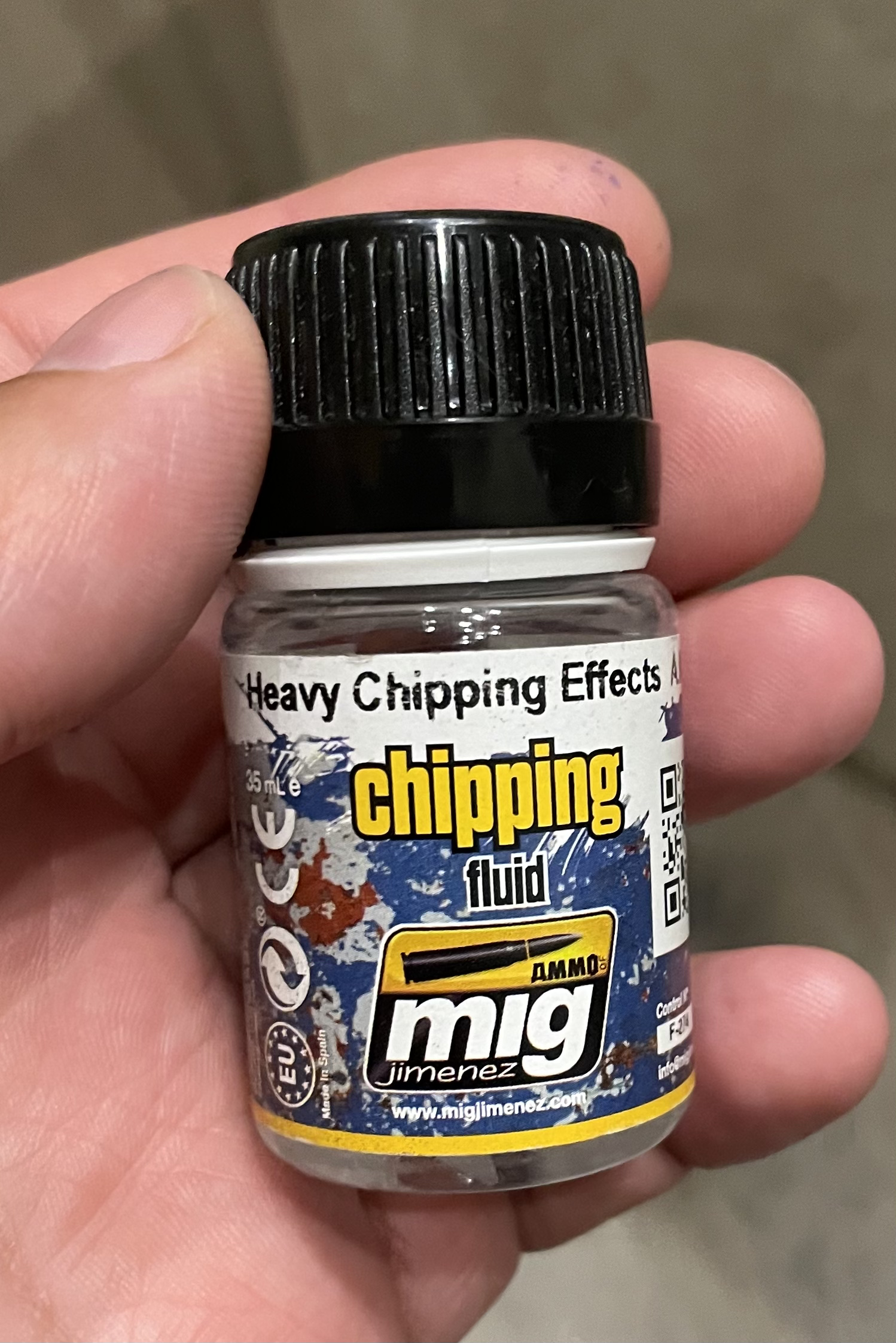

А эффект "сколы" ты какой конторы используешь?.. ты сколы только кистью жёсткой делал? или и чем то твёрдым типа зубочисток сдирал краску?
Брёвнышки некоторые как по мне уж слишком ровненькие и идеальные :roll: , а так вообще Шик :!: 8-)
..и ролик приятно смотрится :!: 8-) .. Мне понравилось :!:

Спасибо Александр, сколы впервые пробовал при помощи этой жижи наносить.. использовал от «святого» Мигеля)) Видео использования этой жидкости не очень много.. но примерно смысл был понятен..Сдирал только кистью..
Бревна специально по ровнее выбирал) что б проще укладывались)

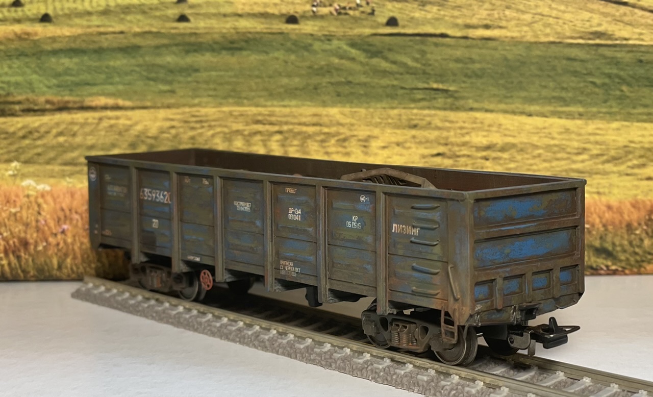

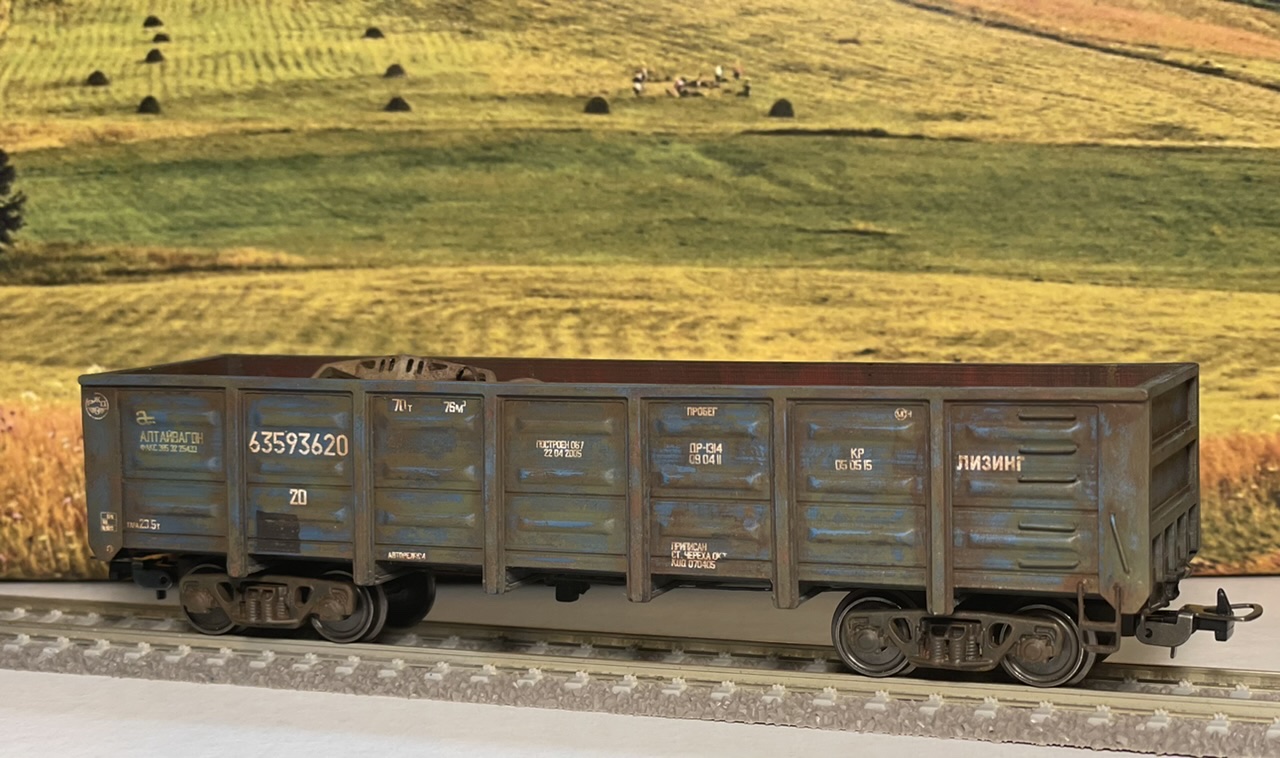

Привет всем.
Покрасил парочку полувагонов. Кит полувагона 12-532 выполнен из смолы, а 12-1592 напечатан на 3d принтере. Оба кита Ивана Семенова.
Поручни, лесенки, расцепители и подвагонка сделаны из проволоки. Крепления расцепителей и штурвалы ручного тормоза от ArtModel. Колесные пары и сцепки с АлиЭкспресс.
В 12-1592 загрузил металлолом - остатки от китов ТЭП60 и ТЭП70, а так же обрезки фототравления, куски проволоки, сетки и т.д. В 12-532 насыпал гравий от R-land.
Краски использовал от тамии серии LP, пацифик88, миг, фильтры так же от тамии, смывка от тамии и зипмакет, пигменты зип макет, акриловые карандаши от АкИнтерактив.
Немного о моделях, кит полувагона 12-532 почти идеален, было немного рытвинок сверху вагона, легко зашпаклевались. Вот с 12-1592 провозился.., шкурил, шпаклевал, шкурил, но полоски все равно остались от печати..
