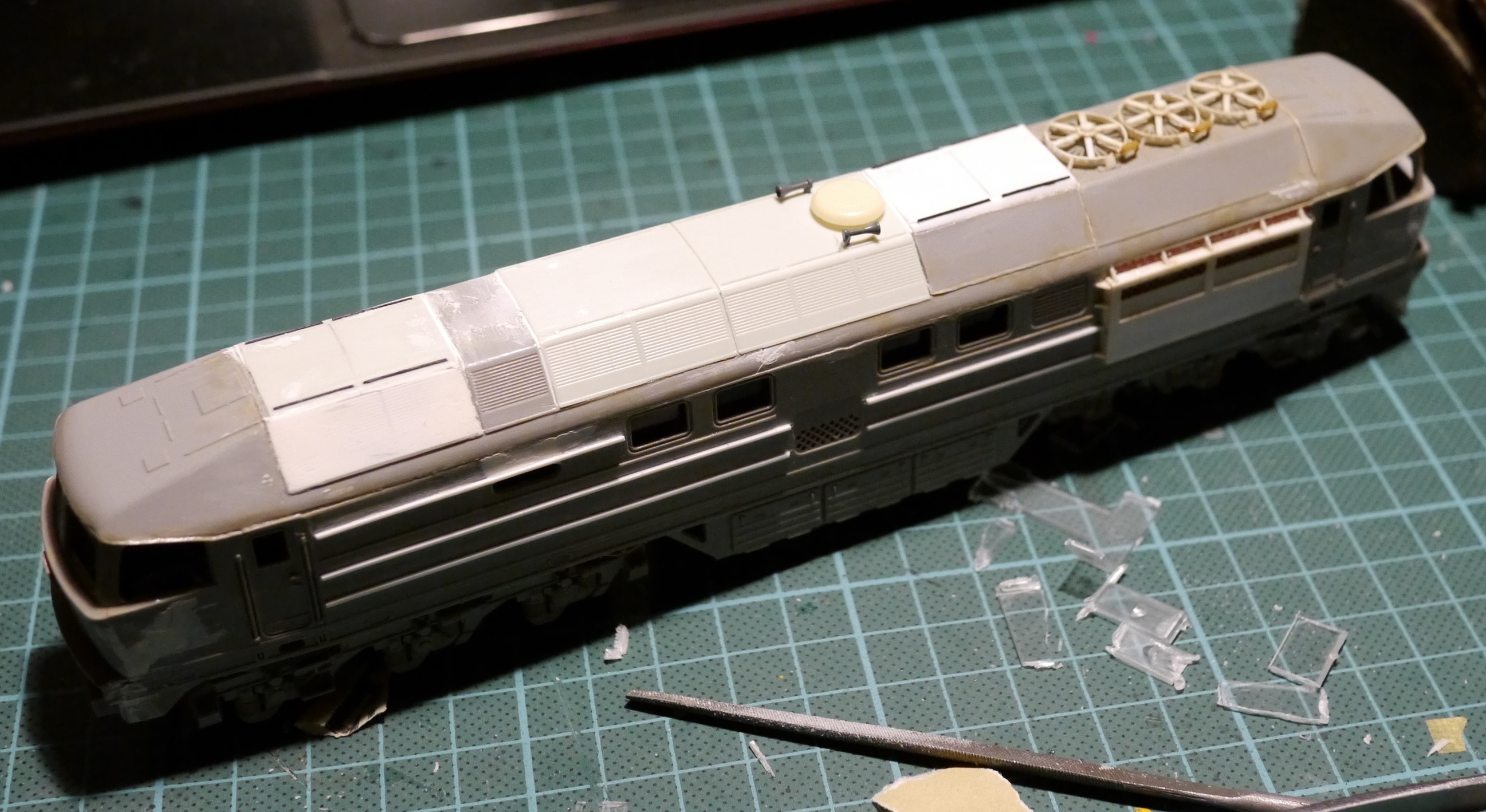

А я тем временем продолжаю играть в паззлы на крыше лока :) Вырезал участок с вентиляторами реостатного тормоза и заменил другим куском крыши от Revell.
Вырезаем...
Вырезаем...
Клеим...
Клеим...

Пока все путем) Только швы заделай получше.

Спасибо! ;) Да, швы буду заделывать. Ровно вырезать пока не получается :?

Ну, а по теме - пока негусто. Времени маловато. Но потихоньку пилю. Шлифовал, шпаклевал и занялся мелочовкой на крыше.
