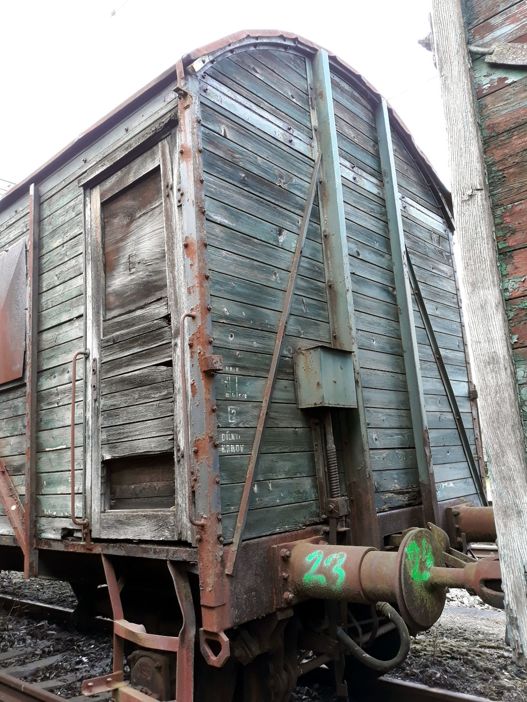

Общий вид вагона Pwgs44, трофейного, постройки Waggonbau Ammendorf Halle 1943 года, использовавшегося ČSD до конца 1960-х гг.

Итак, общий вид.

Элементы кузова

Элементы дверей и замки. На узкой двери замки внутренние, как в пассажирских вагонах

Элементы рамы и ходовой части

Последние фотографии в этом посте. Торцы вагона: буфера, сцепные устройства.
