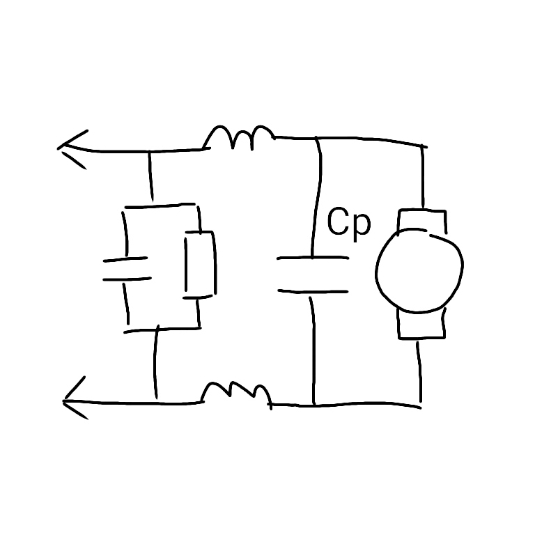

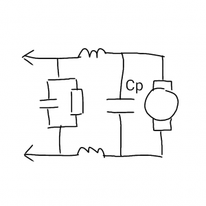

Re: Roco BR80 вопрос по залипанию
Повідомлення railmodel »
Trainworld писав:
19 вересня 2021, 15:37
Можно схему намалювати?
Cp — это накопитель энергии (конденсатор большой ёмкости).
Дроссели ограничивают изменение тока (которое особенно велико при зарядке конденсатора-накопителя при восстановлении пропадавшего контакта с рельсами).
Цепочка из небольшого конденсатора и большого резистора на входе компенсирует выбросы напряжения самих дросселей при пропадании контакта с рельсами.
Как-то так.
Повідомлення Trainworld »
railmodel писав:
19 вересня 2021, 16:10
Trainworld писав:
Как-то так.
Дякую.
Так норм, я подумав паралельно кожної коткшки. :)
С цією схемою треба обережно, я маю на увазі с ланцюжком (шунт). Якшо освітлення світлодіодне, при певних обставинах вони можуть вийти з ладу.
Trainworld писав:
19 вересня 2021, 16:43
Кстати, можно вместо шунтирующей цепочки слева поставить резисторы небольшого номинала параллельно дросселям. Тогда при переходных процессах они будут гасить на себе выбросы, а при установившемся постоянном токе окажутся шунтированы дросселями.
Тут надо экспериментировать (или моделировать в симуляторе схем).

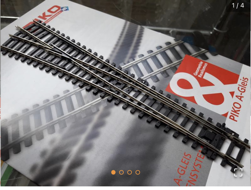

Повідомлення oleg2005 »
Trainworld писав:
19 вересня 2021, 14:18
А можно фото стрілки, яку Ви використовуєте?
Фото еще не разобрался как вставлять. Стрелки Пико А- Гляйс. Заметил , что в момент остановки, лок как бы слегка вывешивается на пластиковой крестовине, и стоит его слегка пальцем прижать,даже не сдвигая, и он попер. Думаю у него колпары не имеют вертикального перемещения, база короткая , да и колесики маленькие рядом довольно. Думаю может пробовать его слегка пригрузить балансировочным свинцом с авто.
oleg2005 писав:
23 вересня 2021, 14:21
А не повысится износ ходовой части?
Такая стрелка?
Повідомлень: 3230
Has thanked: 1264 times
Been thanked: 476 times
Если он приподнимается на крестовине, то у него высокие реборды на колесах.
Рельсы современнее модели :(
Trainworld - да стрелки такие. Все остальное роковское проходит отлично, на любой скорости. А этот малек как то слегка вывешивается, или смещается, х. з. Насчет износа понимаю, но там и добавить получится малость, места то в нем не особо, особенно в котле. В будке есть небольшая пустота. Короче поэксперементирую. Думал токосъем может с одной пары отсутствует, поэтому он не хватает токовый участок после пластиковой крестовины. Прозвонил, токосъем везде, со всех трех пар отличный.
vover - да паровоз относительно свежий, с роковского стартового. И реборды не выше , чем у остальных (дизель бр 280, электровоз Е17,..) У старо-пиковского бр 66 и то повыше.
