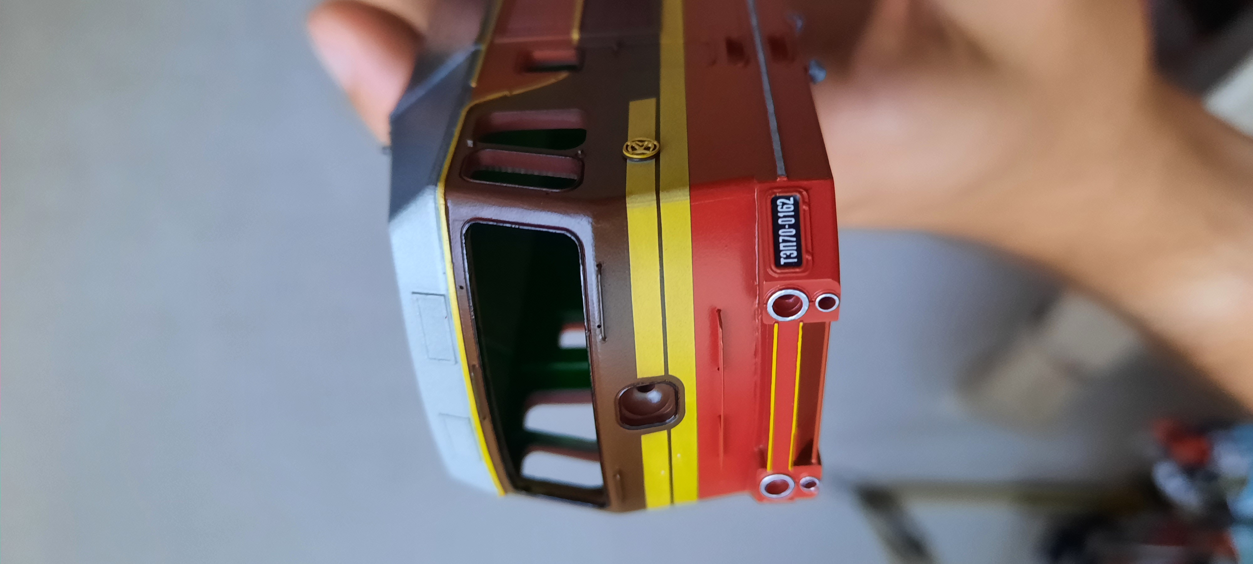

Leonid Popov писав:Сделал цветовую модуляцию. Теперь полосы жёлтые, все цвета выгоревшие. То, что мне нужно.
Уточни пожалуйста, что такое модуляция. А то я долго буду въезжать.
Повідомлень: 1053
Has thanked: 990 times
Been thanked: 1791 times
Re: Мои поделки - ТЭП70
Точнее это даже не модуляция, а фильтры...
Цветовая модуляция - постепенное высветление более светлыми тонами существующего цвета. Например, задули зелёным цветом модель, а потом в несколько этапов лёгкими напылениями высветляем модель. Делается для неоднородности цвета на модели (в основном высветление идёт к верху), т.к. огромный локомотив не смотрится абсолютно в одном цветовом тоне из-за падающего на него света и теней. Приём непростой, нужно не переборщить, лишь слегка подчеркнув неоднородность цвета.
Но в данном случае это скорее фильтры, т.к. поверх базовых цветов я дул жёлтым, т.е. другим цветом, для эффекта выгоревшей краски и жёлтых полос. Декали в наборе белые, они прекрасного качества, я не хотел возиться с масками, т.к. они в этой модели очень неудобны для меня...
Жёлтый цвет поверх основных цветов наносил аэром на примерно в 2 раза большем расстоянии, чем при покраске, и приблизительно в 2 раза более жидкой краской, чтобы только затонировать модель, а не залить краской. На двух фото модель до и после фильтра.
Тебя понял, я подумал, что сделано через фотошеп, потому и спросил, думаю зачем, может фотик нурушил цвет и тп.

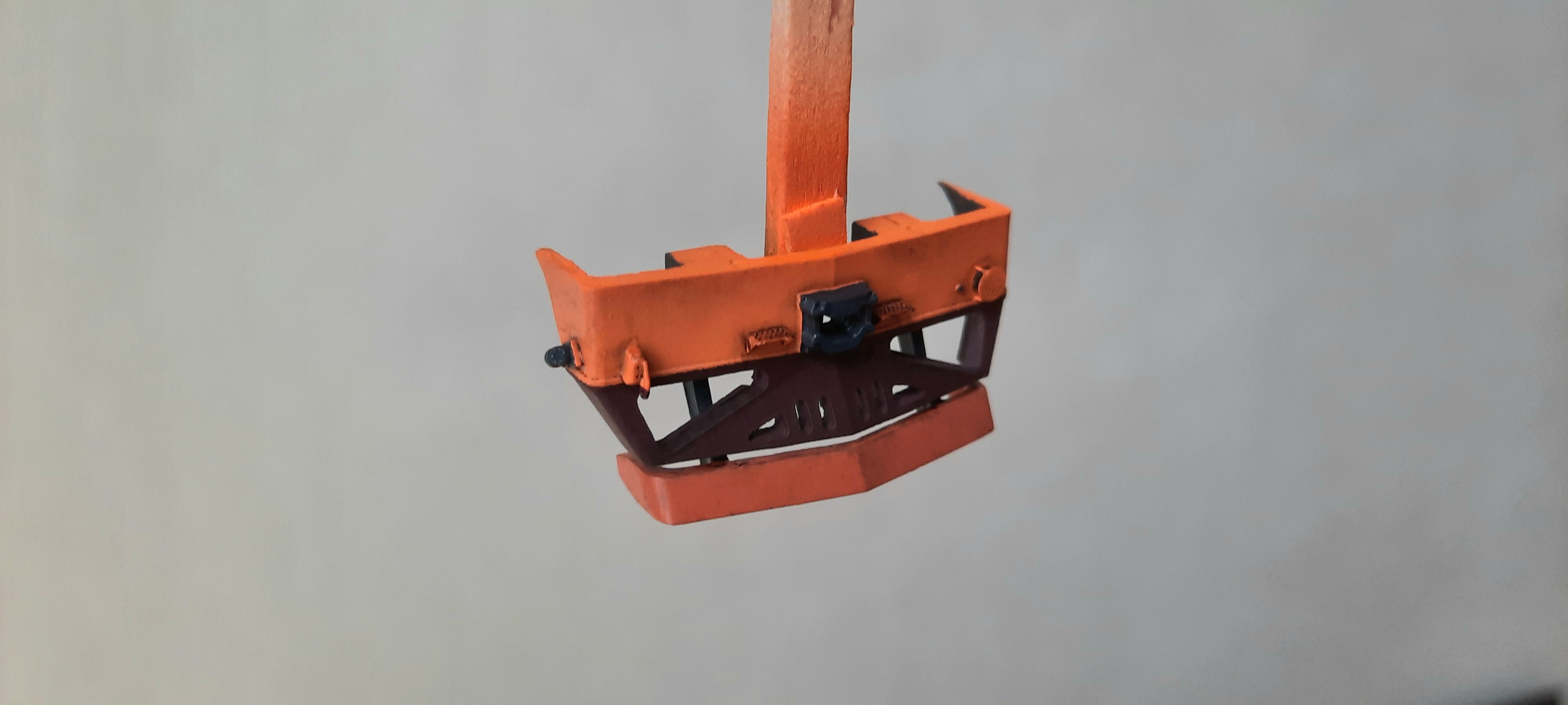

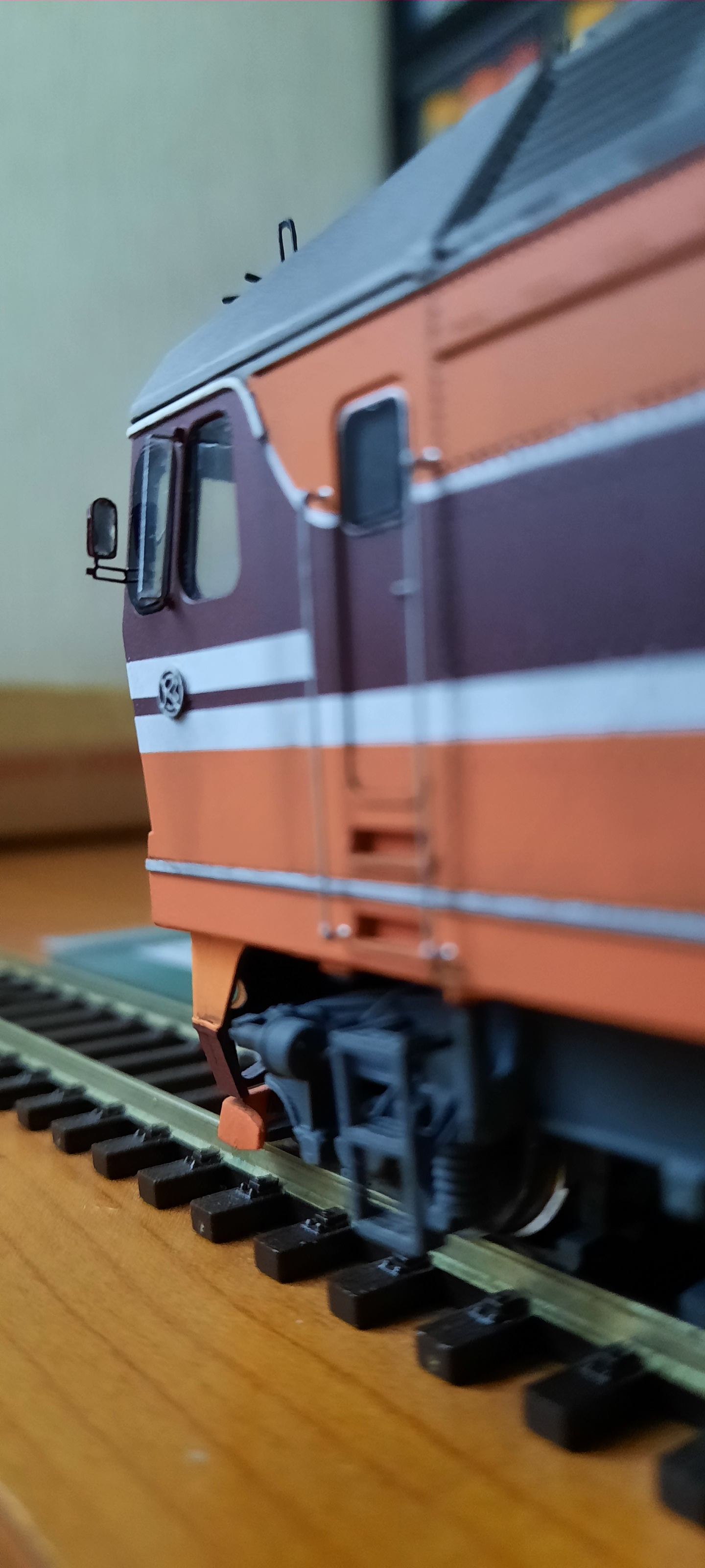

Мелочёвка: оставшиеся декали, резиновые уплотнители, молдинги, выступающие по днищу части...
Уже всё больше напоминает настоящий)) По кондиции будет нечто среднее между 2-мя фотками настоящей модели, ближе к загаженной.

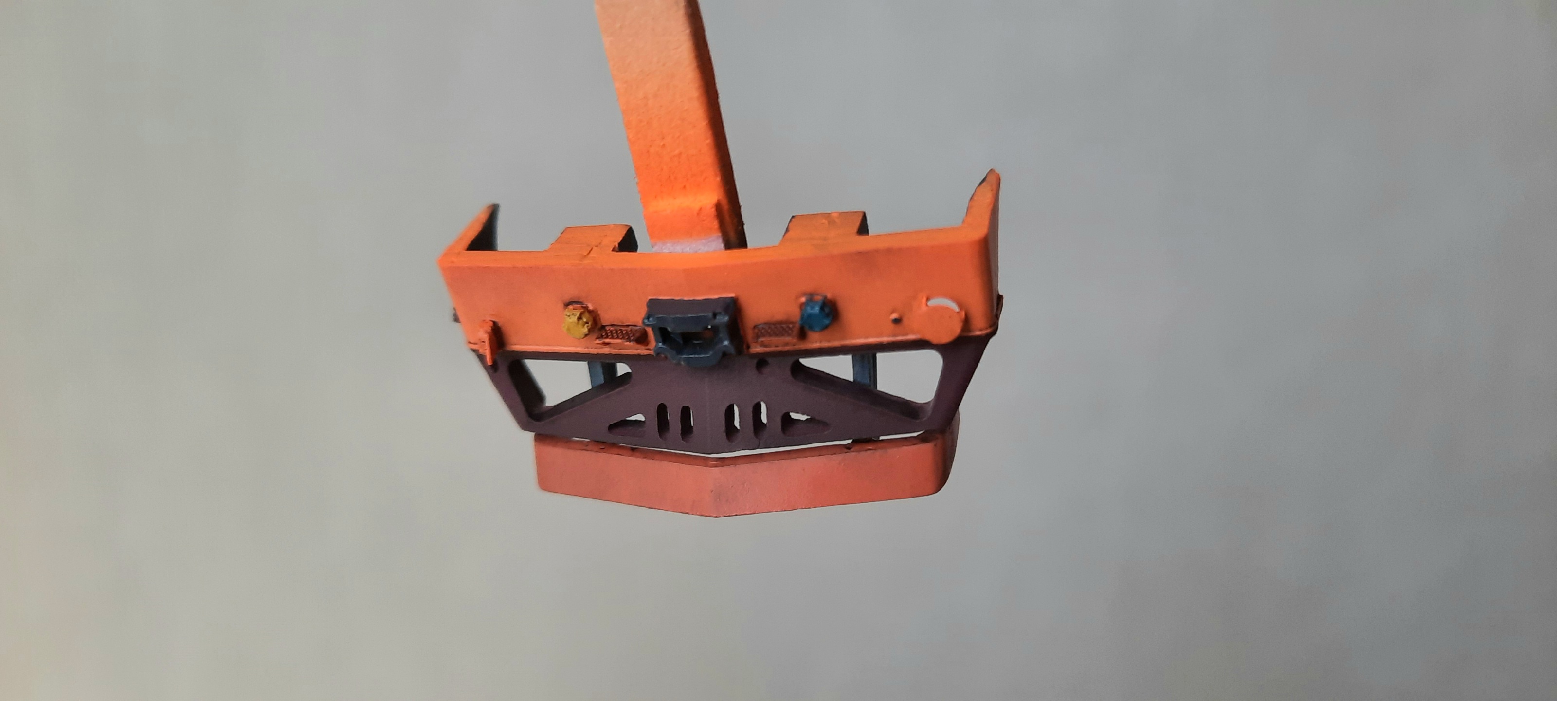

Рамки буферных фонарей, жёлтые полоски между ними, резиновые уплотнители в окнах и прожекторах навёл маркерами. Уже полюбил эту технологию: просто и ровно всё выходит.

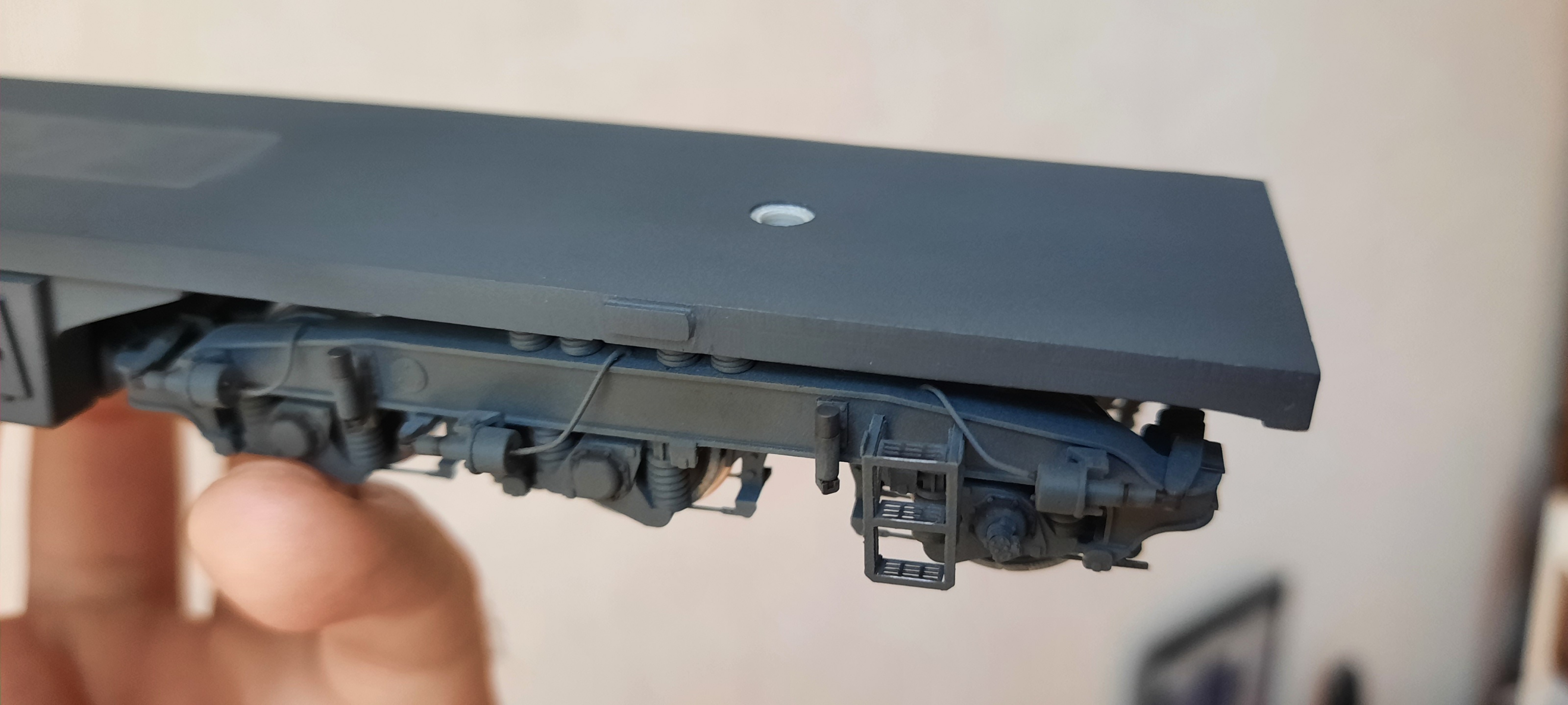

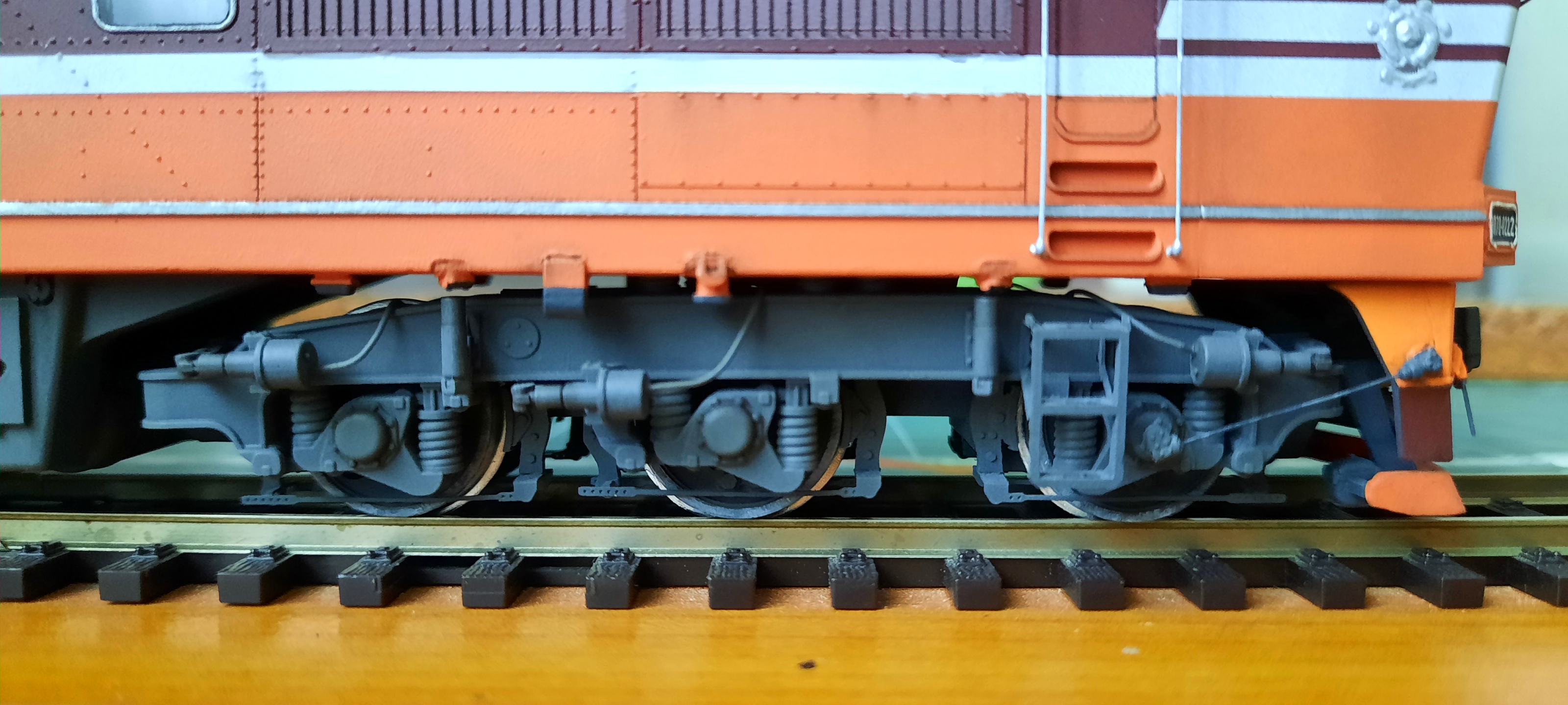

А пока вернёмся к стендовому варианту в заводской окраске с везерингом. Захотел попробовать лёгкую шагрень в полезных целях на ходовой и немного на крыше. На ходовой попытался изобразить наросты пыли, грязи и стирающихся при торможении бандажей от колодок.
Дааа. Подививсь на роботу маестро. :D :D :D Пофарбовано - Бомба. Після цього подививсь на свої модельки і як я їх пофарбував ... :( :( :( Будем далі учитись красить.
Виталий, спасибо за хорошие слова)) Я с каждой новой покраской открываю что-то новое. Поэтому практика и только практика сделают из нас людей!!! :lol:

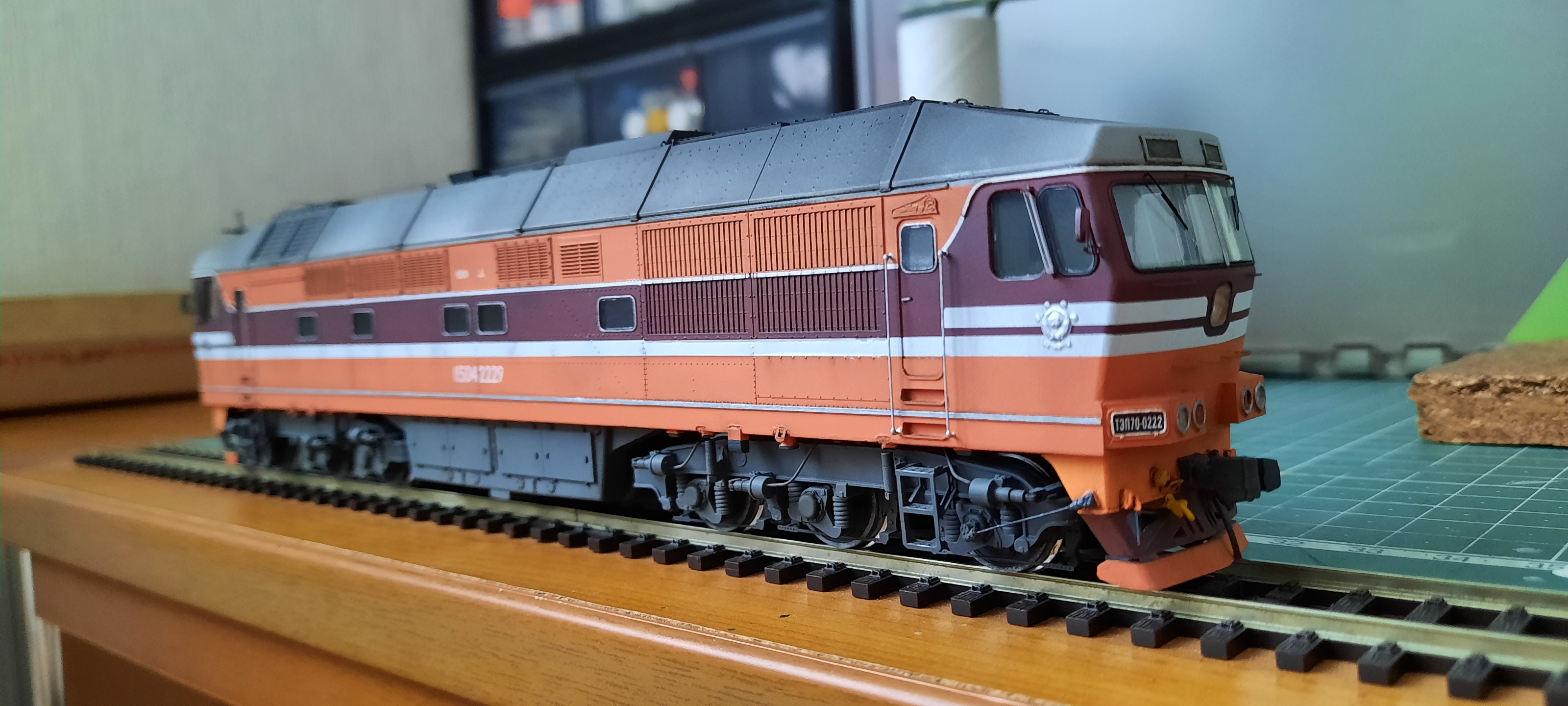

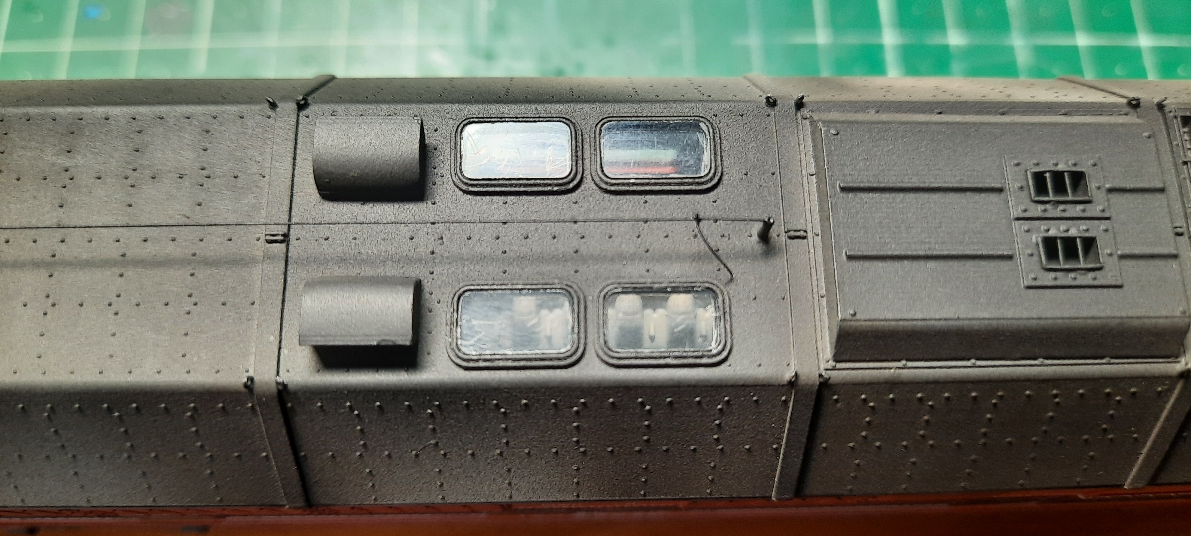

Осталось по мелочи немного, и стендовая модель готова.

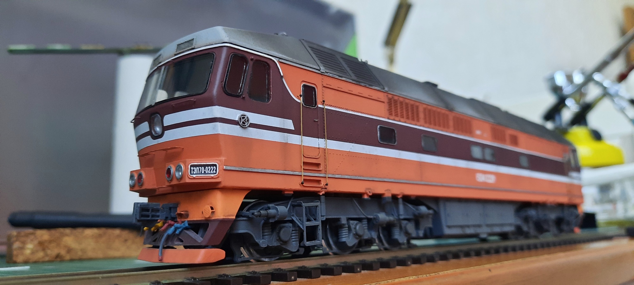

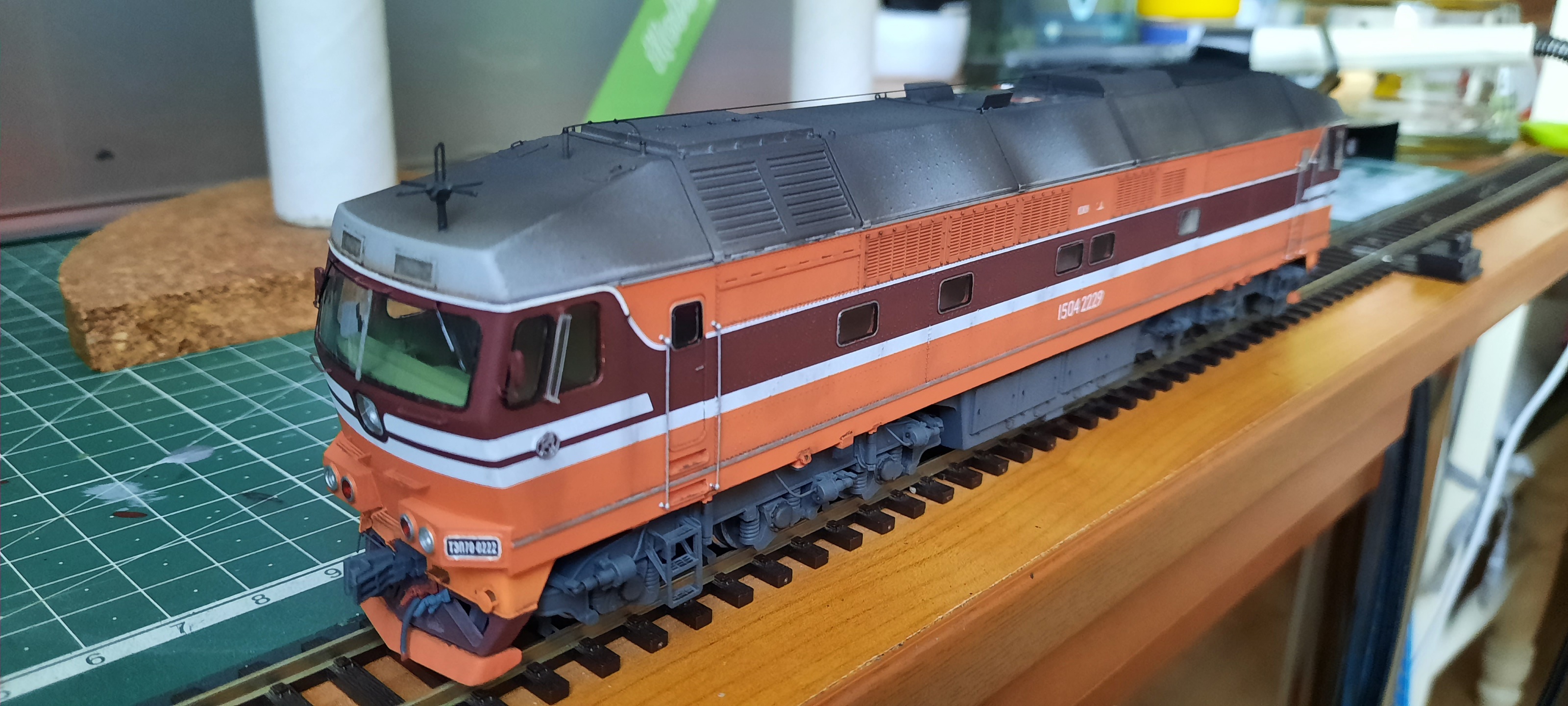

Готова стендовая модель ТЭП70 с везерингом.
