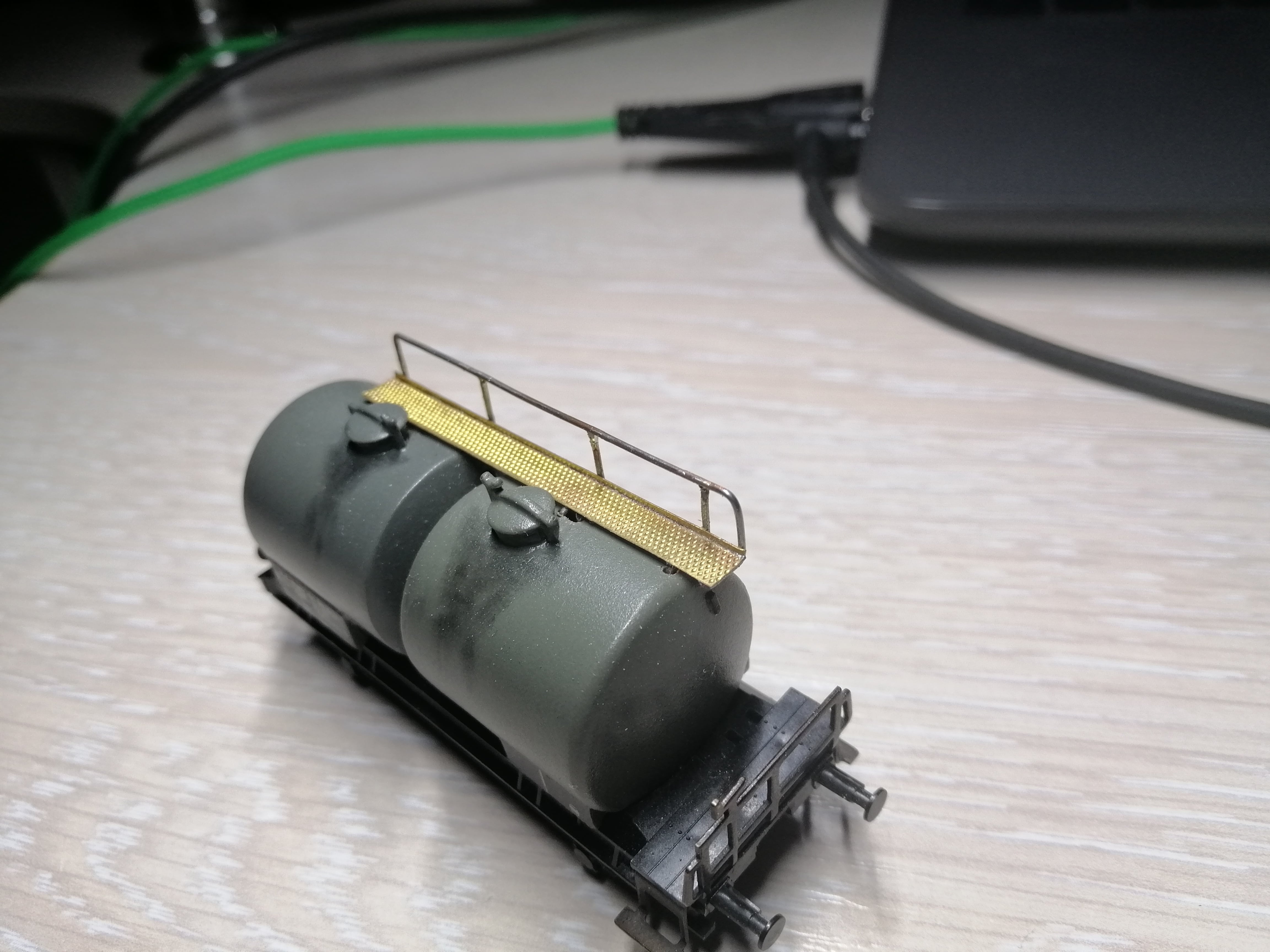

Всім доброго дня. Ну ось випав свободний вечір. і завітали модельні гномики.Допомогли запилять трапик для вагена.Виліпив (випаяв) таку краказябру.
Драбинку з трапа на тормозну площадку нормально випаять не вийшло - попробую зробить по новому способу.

Вагончик бомбический получается.Хорошо когда к пайке руки росли из плеч. :roll:

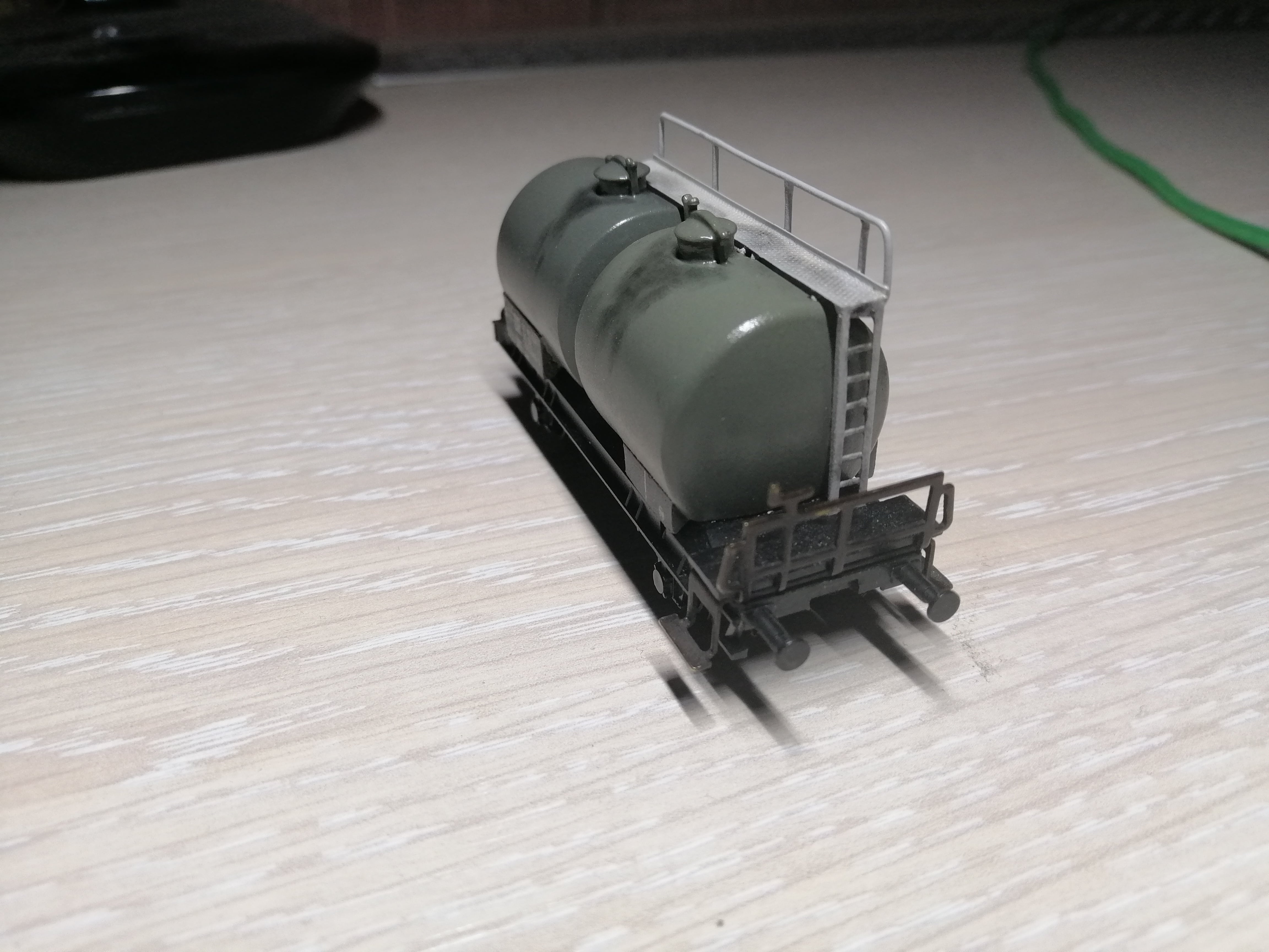

Закінчив роботу по вагону. нарешті придумав просту технологію щоб бистро і просто без всяких кондукторів паять нормальні обьемні драбинки любої довжини до вагонів. Спаяв. покрасив.трохи вазюкнув

Винт 757 писав:
08 вересня 2021, 20:22
Поделитесь технологией? :roll:
Been thanked: 99 times
Re: ТТшка от Винта
Код: Виділити все
vover » Сегодня, 10:18
Винт 757 писал(а): ↑Вчера, 20:22
З задоволенням. Із мідної фольги для гнучких плат нарізаються полоски в 1.7мм потрібної довжини (або витягуються готові з плоского шлейфу) з полосок згинаю уголочки. Потім беру любу мікросхему в ДІП корпусі (вона і буде кондуктором з готовими ступеньками :idea: ) на 14 або 24 чи 40 виводів дивлячись якої довжини потрібна драбинка (шаг виводів данних м/схем 2.5мм. що в нашому маштабі дае десь 30см) Розгинаю виводи м/схеми металічною лінійкою в сторону. Кінчики виводів промазую жидким флюсом і кладу на внупрішню полочку уголочка і пропаюю маленким паяльником з тонким жалом мінімальною кількістю припоя. Получаю углову боковину з припаяними ступеньками . Далі відмітивши потрібну ширину драбинки відрізаю виводи від м/схеми . Промазую флюсом кінчики і кладу на другий уголок. прижимаю металевою лінійкою і пропаюю. Вуаля готово. ;) Промивка від залишків флюса і установка на модель :D :D . За 10 хвилин з одніеї 40 виводної мікросхеми виходить 2 драбинки по 20 ступеньок з каліброваним шагом 2.5 мм між перемичками.(сьогодні надибав в закромах для майбутніх запилів пару ТВ процессорів з шагом 2мм. А також пару планарних 48виводних АЦП :D :D )

Винт 757 писав:
09 вересня 2021, 22:06
З задоволенням. ....
Класс! Дякую! 8-)
