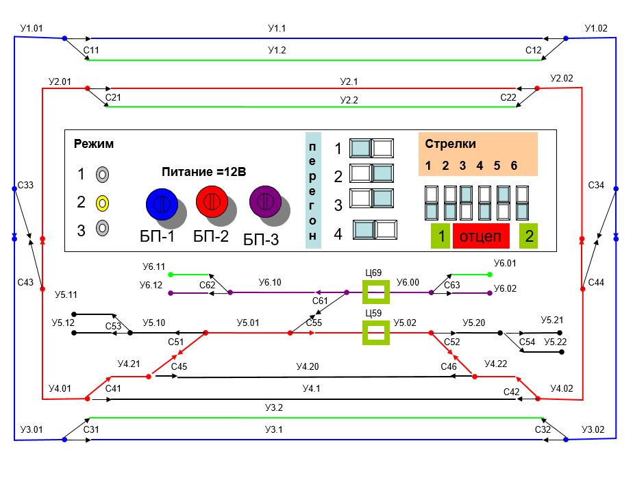

Путевая схема довольно простенькая, без много этажности и особой замысловатости.
Но в то же время схема позволяет ставить на запасной станционные пути составы.
И в добавок позволяет "распихивать" вагоны состава по разным тупикам, в зависимости от поставленной самому себе задачи, и наоборот.
План-схема на рисунке.
С - это стрелки
У-участки
Ц- расцепители.
( да простят меня жд-диспечера за неправильное обозначение )
Таким образом, обыкновенный 2-х путный овал превратился в игрушку нечто наподобие жд-пятнашки, что позволяет довольно увлекательно проводить зимние вечера, карантины, самоизоляции или просто непогожий день. )
Продолжение следует...

Управление цифрой:
описание командной станции Rocco Z21 start есть на форуме разделу, посвящённому обзору командных станций,
поэтому останавливаться на этом особо не буду.
В части смартфора - картинка план-схемы перемещается в смартфон, после чего на ней создаются стрелки и расцепители с указанием адресов и настроек срабатывания. С этим особых проблем не возникло.
Скажу лишь, что такой способ управления очень удобен, поскольку даёт визуализацию плана и текущего положения стрелок.
Единственное с чем пришлось предметно поработать - так это с настройкой работы расцепителей.
Сложность возникла с тем, чтобы расцепитель должен работать в режиме "нажать-отпустить", а не в режиме "вкл-выкл" на какое-то время.
Проблема была связана с настройками выхода на стрелочном декодере Marklin m83
Поскольку описание к декодеру было неполным, то пришлось обращаться в техподдержку Marklin.
Через несколько дней от них пришло заветное письмо, в котором указывалось, что для расцепа целесообразно использовать настройку выхода со значением "15" ( которая не описывалась в руководстве )
Добившись желаемую работу всех устройств макета, аналоговая наработка работы макета осталась лишь в чертежах.
Если кому-то интересно, то представляю схематическую картинку несостоявшегося "шедевра" аналоговой схематехники и три режима её работы.

Превысил скорость на стрелке - сход с рельсов.
Неправильно поставил вагон ( на кривой) больше не получится зацепить его сцепкой локом.
Не выдержал на кривой нужный режим скорости для толкача - зацеп буферами с последующим сходом с рельс.
Довольно увлекательное занятие получается.
Причём играют те. кто не особо разбираются в тонкостях жд.
Простота управления через смартов и визуализация всего происходящего позволяют любому человеку, немного потренировавшись, почувствовать себя Владыкой происходящего жд-действия )).
используя только управление, две чмухи и два расцепителя на схеме , выполнить перестановку вагонов из положения фото 1 в положение фото 2 и наоборот.
Касание рукой - проиграл,
сход вагона - проиграл...
Дальше задача усложняется ограничением по времени на её выполнение, затем добавляются другие мешающие вагоны или поезда, потом запрет выезда на магистральные пути в маневровом режиме, и наконец - что ещё в голову взбредёт и на что хватит воображения )).
Если играть вдвоём на время - то тут вообще веселуха начинается.
В отличии от компьютера - тут нет опции хэлп, сейв, бэкап, 3 жизни и запасное здоровье …)
