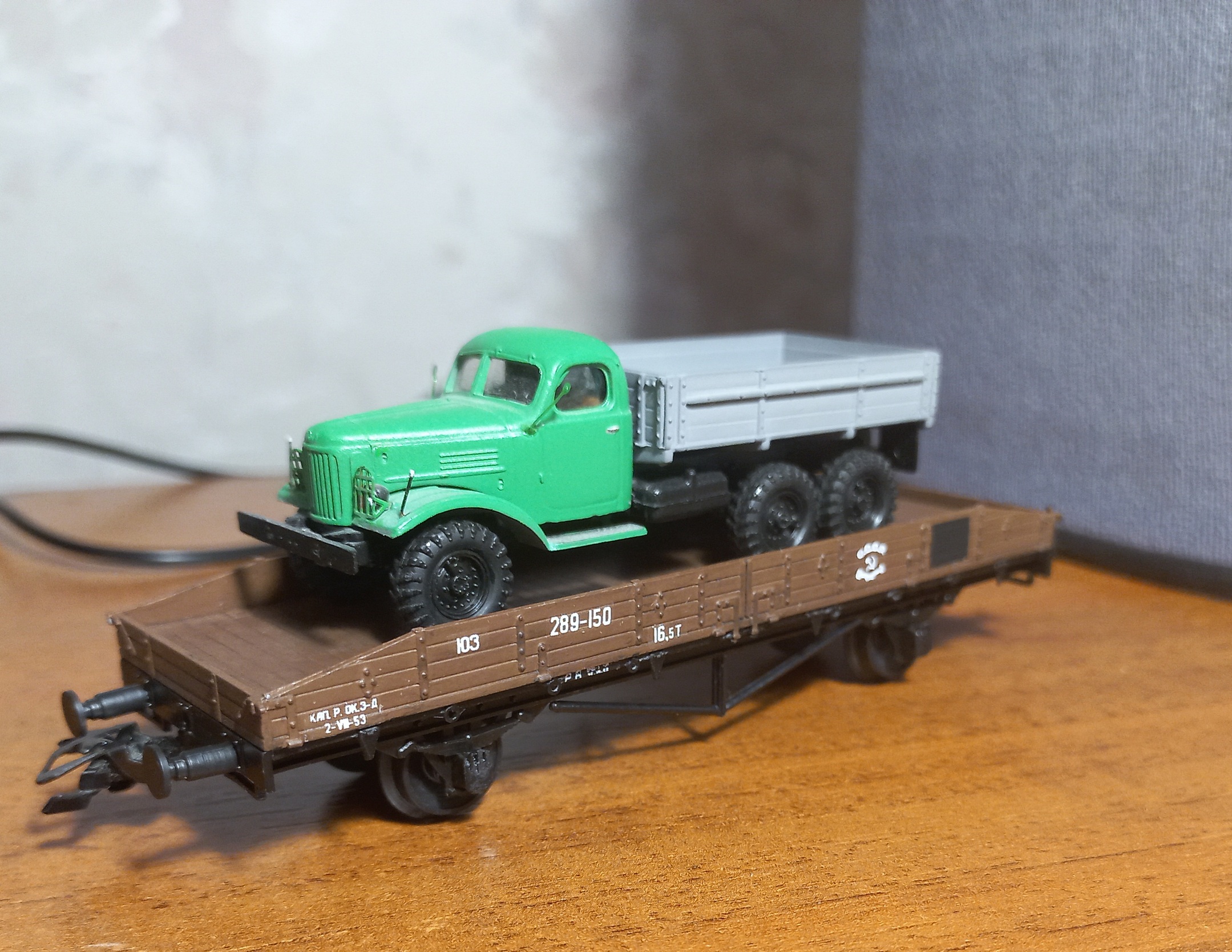

Кит был приобретён на общедоступной площадке. Ссылку любезно подкинули коллеги.
Полистирол. Колёсные пары пластмассовые. На роль балласта претендует пластинка оцинкованной жести 0,5 мм, хотя место позволяет вставить пластину толщиной 1 мм и более.
Недостатки деталировки можно проработать самостоятельно, но в данном случае собрал практически изкоробочный вариант с минимумом отсебятины.
В результате непродолжительной работы можно получить симпатичную модель отечественной тематики.
Накат на штатных колёсах плохой. Автор кита сам рекомендует их сразу заменить. В моей версии платформа находится в тупике в качестве подкрановой и вопрос неактуален. Но и замена не является проблемой.
На данный момент мне известны двое коллег, планирующих сборку этой платформы. Надеюсь, дополнят тему своими вариантами исполнения.

youdmit писав:Накат на штатных колёсах плохой.
Утверждение справедливо, если ничего не делать...
Если немного доработать, то можно получить некоторое улучшение.
На видео платформа на штатных колпарах до и после доработки
Другой вопрос, что если реально хороший ход, то на этом уклоне ничего толкать не надо - достаточно просто отпустить... 8-)

Денис, так серьёзно спрашиваешь, вроде действительно не знаешь.. 8-)
Конуса штатных колпар очень плотно становятся в буксы. Просто рассверлил до 2,2 мм.
Для стоящего в тупике вагона методика годится. Если интенсивно катать, то надо решать вопрос кардинально, иначе получим эффект раздолбанных букс вагона "Счётмаш".

Надеюсь Юрий Александрович не будет против, если опубликую сюда же и свою работу. :oops:
Я тоже получил свои несколько часов удовольствия от сборки нормального пластикового кита.
Вот что вышло:

Ну вот и я наконец добрался до этого великолепного отечественного кита.Пару слов о сборке.
Пластик отличного качества,клеится замечательно.Сходимость деталей хорошая.Родные колеса
мне понравились.Оставил их.Катается хорошо.Балласту более чем достаточно для данного типа
вагона.Единственный минус это свирепый сэкас по установке такелажных колечек. :evil: Наверное
все парни,которые собирали этот кит отправили пару колечек с пинцета в гиперпространство.
Так и у меня.Только я уделил немного времени на упоротый поиск потраченного.Нашел и устаканил. :roll:
Рекомендую производителям данного кита либо отливать колечки с кузовом(на красоте не отразится),
либо досыпать в кулек их больше.Так или иначе результат ниже.

Вращение НЕМ шахты как пропеллер бешаного Карлсона ликвидировал традиционно для своих поделок.
Сталистая проволочка и балка с отверстием(видно на фото).Все работает.Несколько фот платформы с
аналогичным самопильным.
