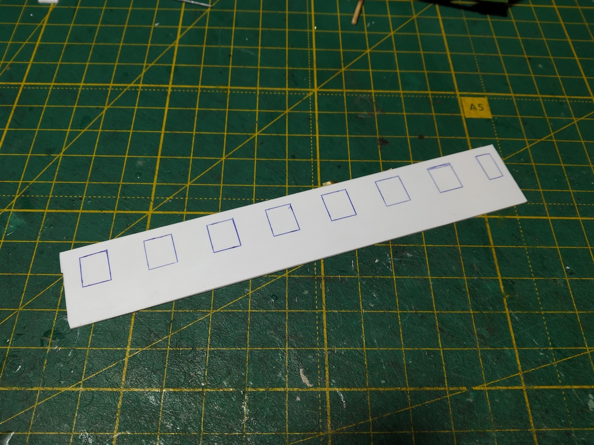

Окна.
Воспроизвести штатные можно, но это сложно и долго. Предлагаю вариант вполне приемлемой, как по мне, замены.
