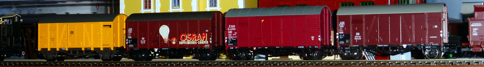

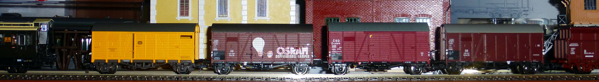

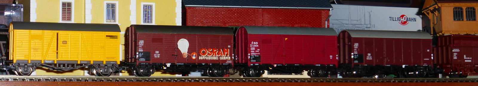

Итак, план прост. Для начала - фото состава из четырех названных, потом - фото каждого вагона в нескольких ракурсах, групповое фото и немного комментариев. Текста будет мало, картинок - много.
Для начала - состав вида "чего на белом свете вообще не может быть" (вагоны восточного и западного блока, к тому же, еще и разных эпох). Потом к этим кадрам вернусь более подробно, т.к. именно на них видны кое-какие особенности моделей.
с видом на крыши
с видом на крыши
просто вид сбоку
просто вид сбоку

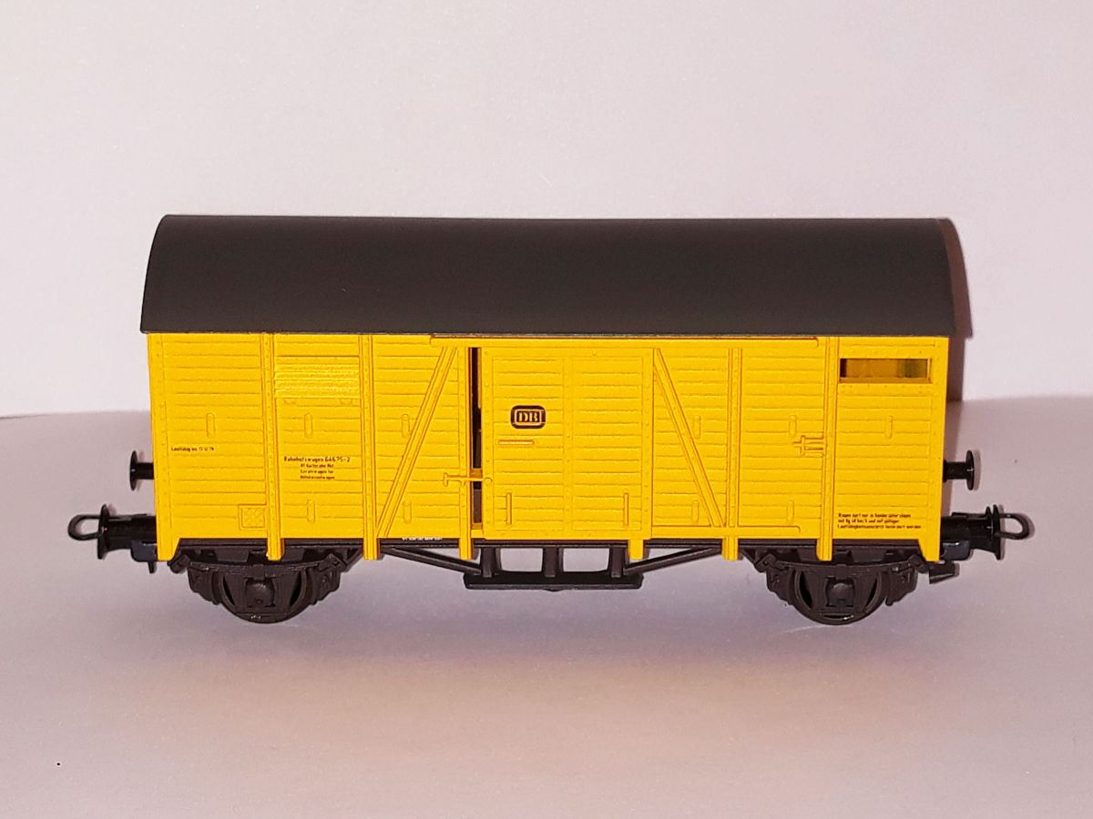

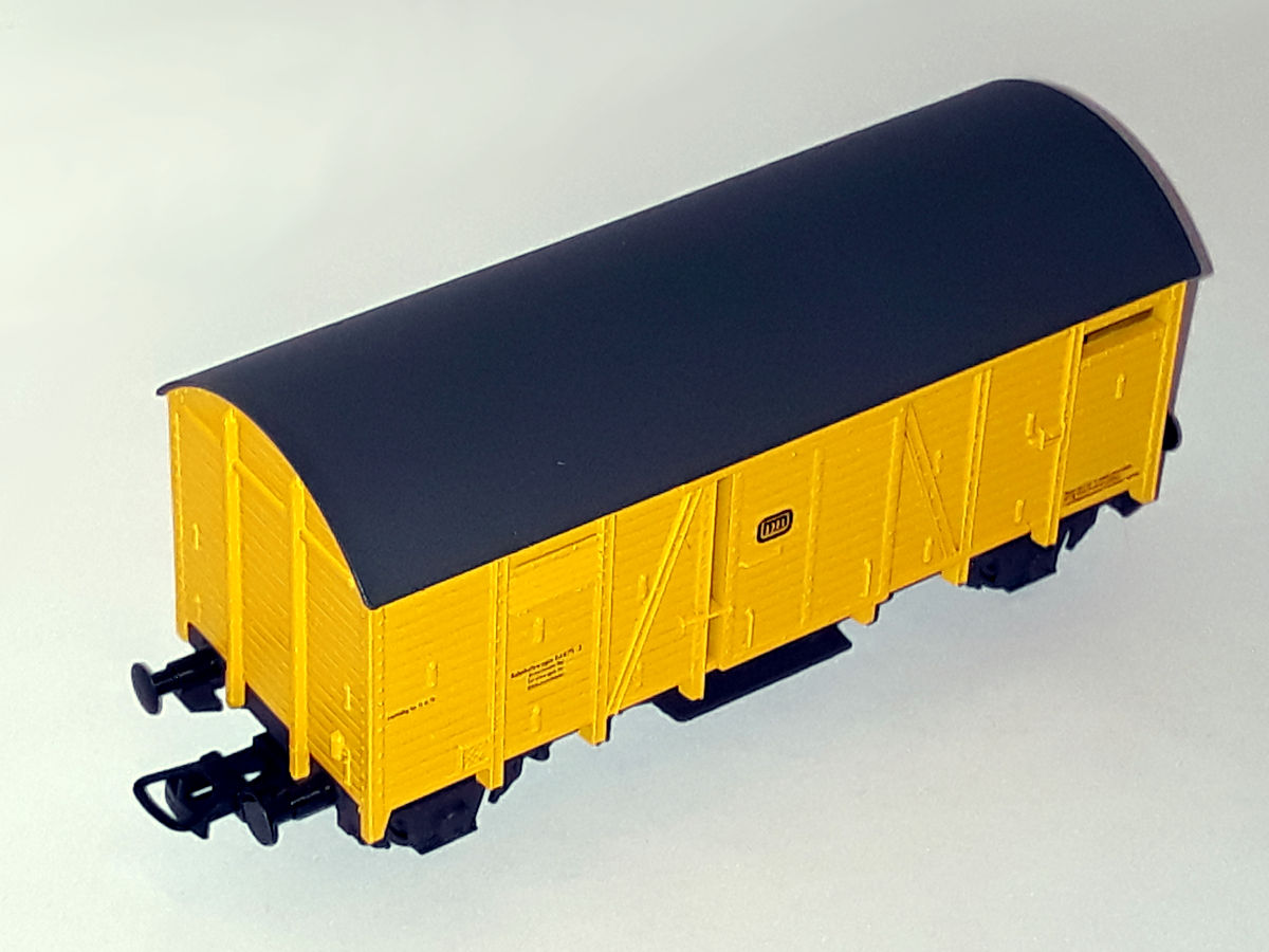

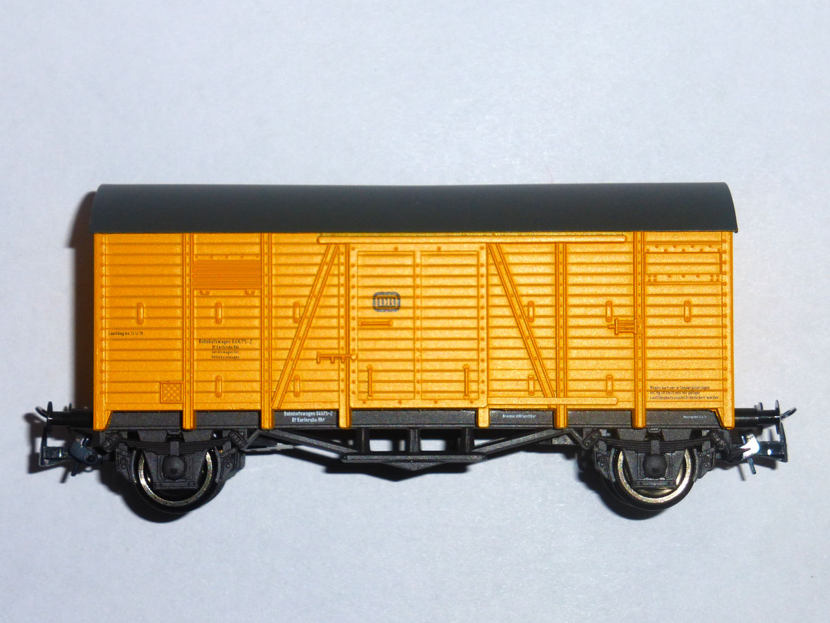

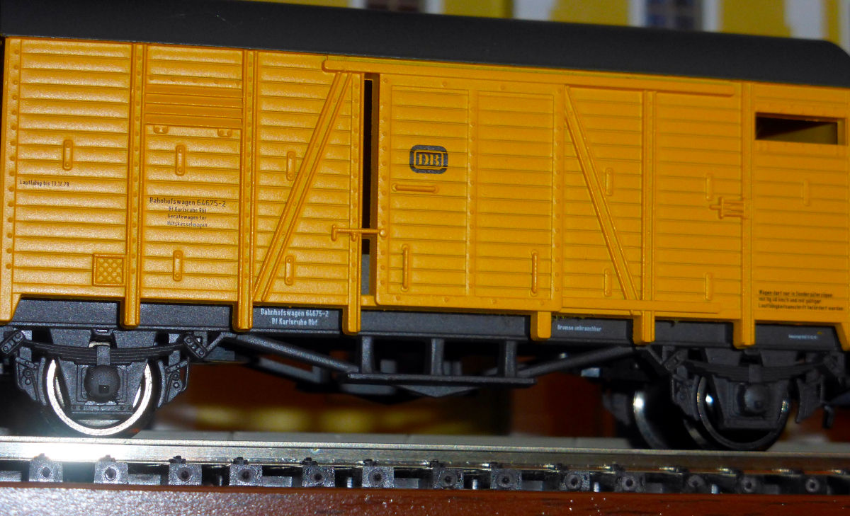

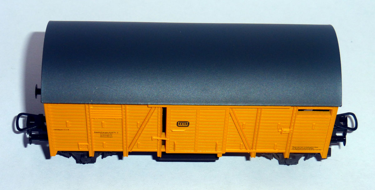

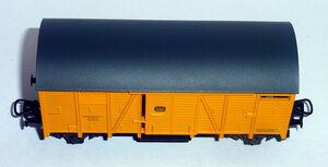

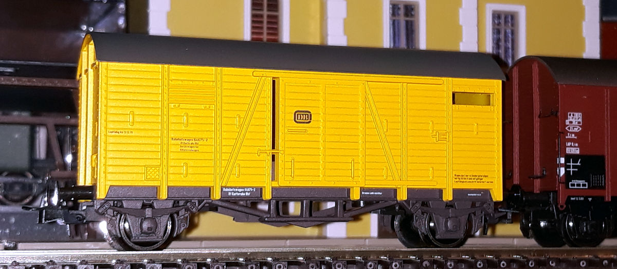

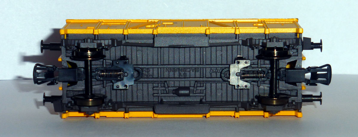

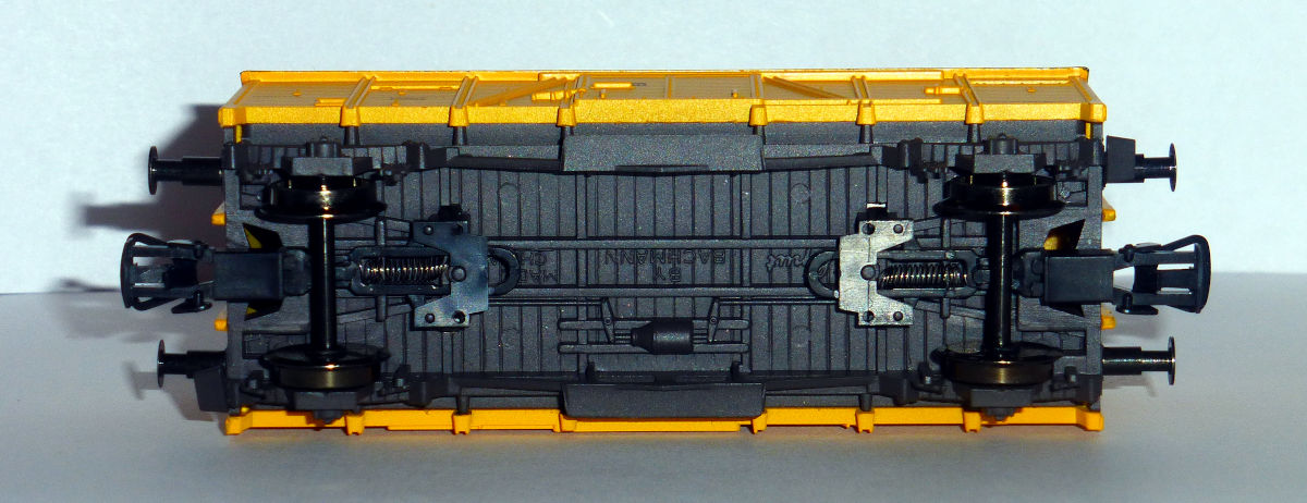

Пункт первый.
Liliput 240131.
Модель смело тянет на серию "Юниор": прочный пластик, минимум внешних деталей, подпружиненные буфера. В данной модели одна дверь зафиксирована в приоткрытом положении, к тому же, открыто одно окно. Для вагона, который работает в составе спецпоезда - в общем, нормально. Не очень понятно, почему много других моделей этой фирмы отлиты с использованием этой же формы - т.е. использоваться могут в качестве теплушек, бытовок и т.п., но никак не для перевозки грузов в таком виде.
Итак, фото.
сбоку
сбоку
в профиль
в профиль
сбоку-сверху
сбоку-сверху
крыша
крыша
общий вид
общий вид
сбоку-снизу
сбоку-снизу
дно
дно
рама
рама
Подвагонное оборудование практически отсутствует, шпренгель отлит заодно с подножкой, но есть три надписи - Liliput, by Bachman, Made in China. На стенках вполне читаемые надписи (ядовитый цвет их читаемости, по правде, мешает) и присутствует лак. Рама - скудна как проработкой деталей (заклепки посчитать не получится ввиду отсутствия таковых), так и трафаретами - впрочем, не стану утверждать, что это не соответствует истине, т.к. вагон специальный. Держателей маркеров/фонарей нет - сомневаюсь, что их не было у прототипа: вагон мог понадобиться в любое время суток, обозначать хвост как-то надо было. Ну, и поручней нет - но есть подножки. Нет переключателя режима воздухораспледелителя - но при том богатстве подвагонного оборудования, которое у модели имеется, его и ожидать было бы странно.
Достоинства этой модели в том, что на макет - и даже в присутствии дурно воспитанных детей - такое поставить можно (если макет вообще можно показывать такому контингенту) - даже если вагон схватить руками, ничего не отломится и не повредится, если его, конечно, не швырнуть оземь.

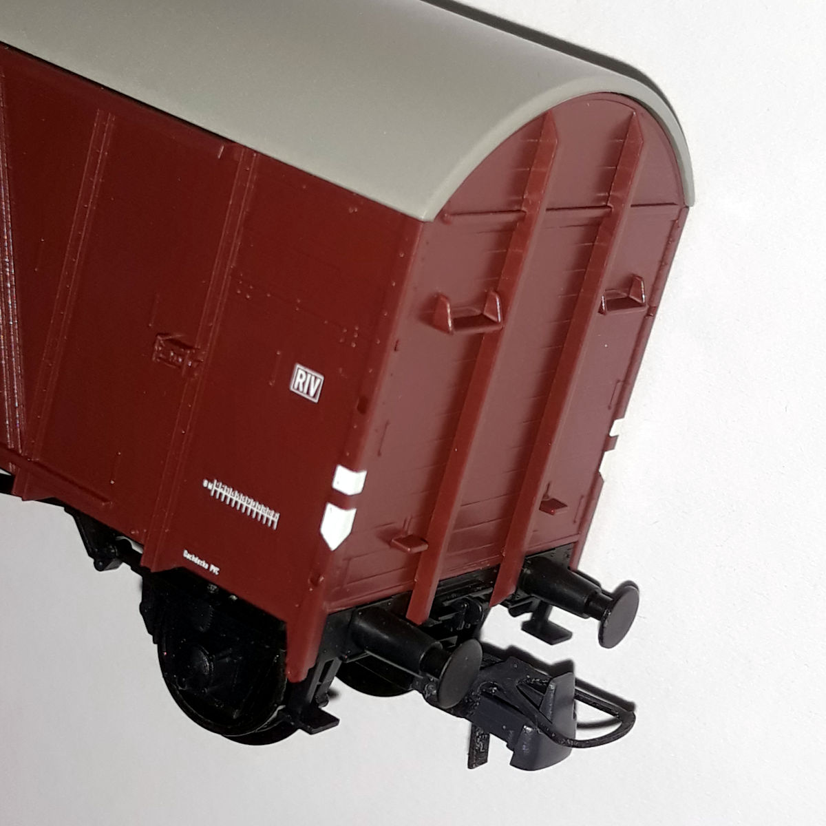

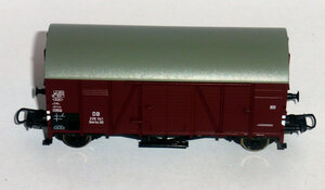

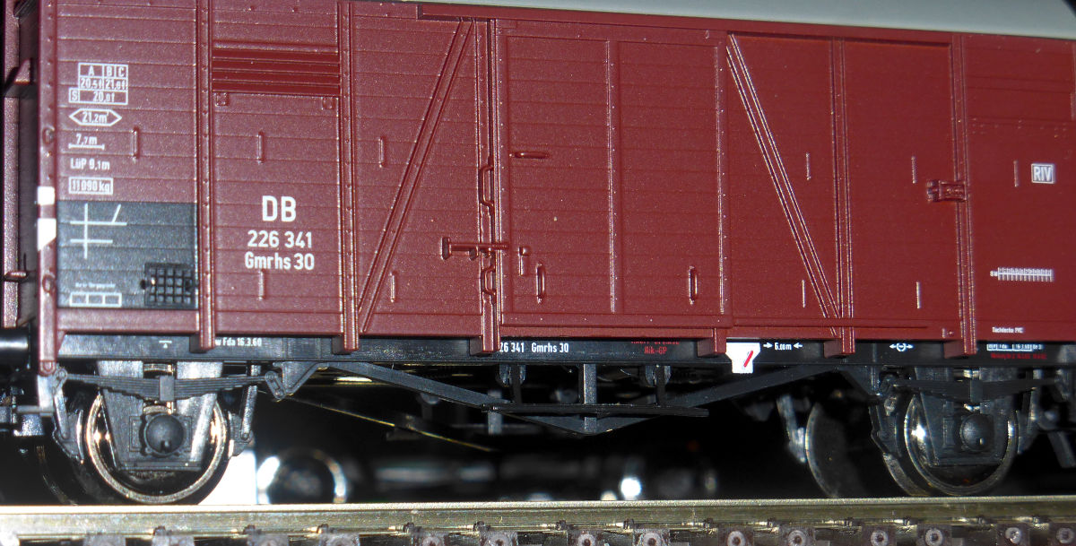

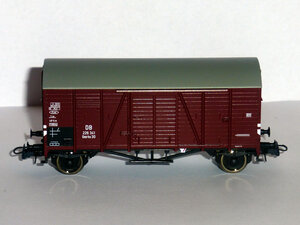

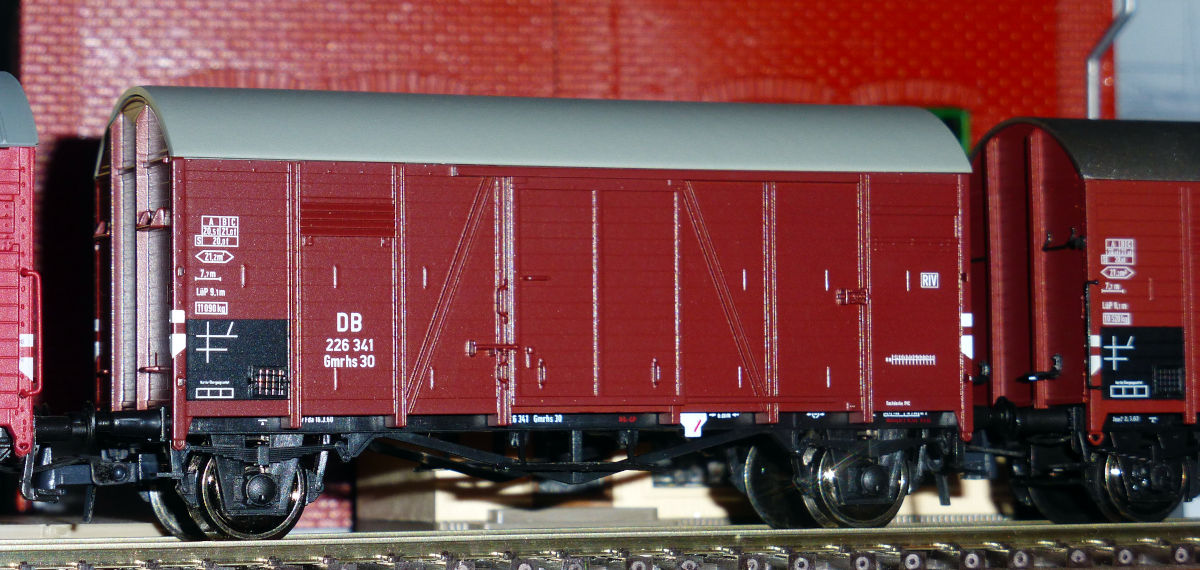

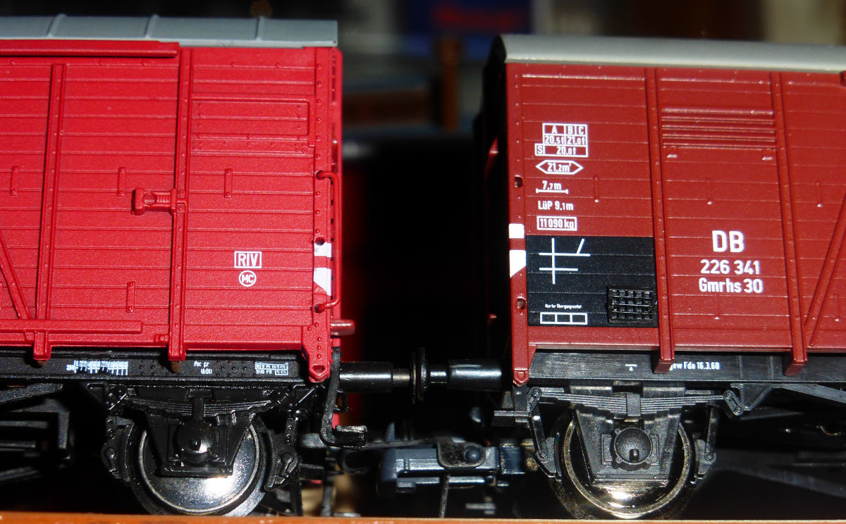

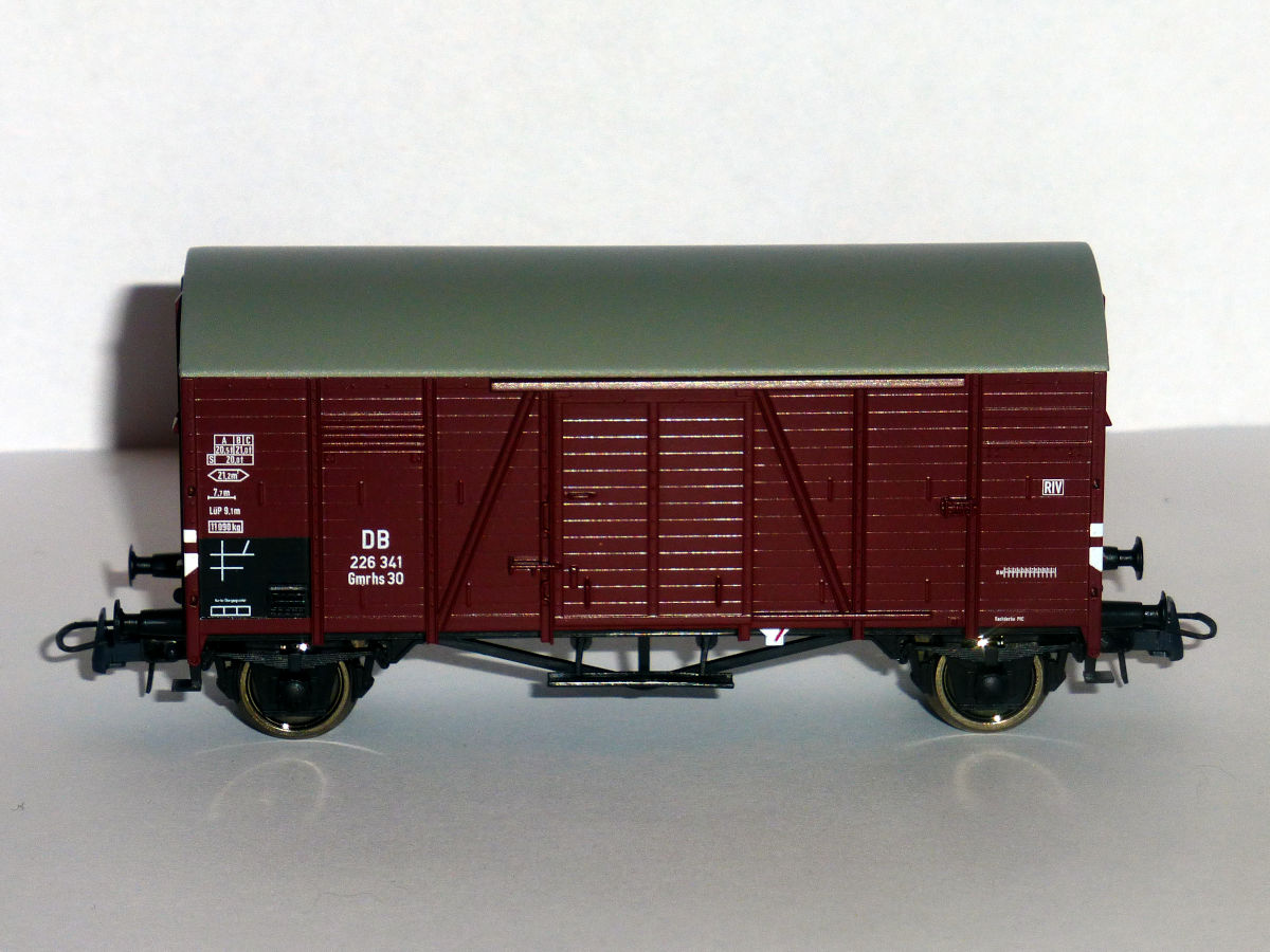

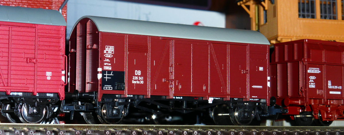

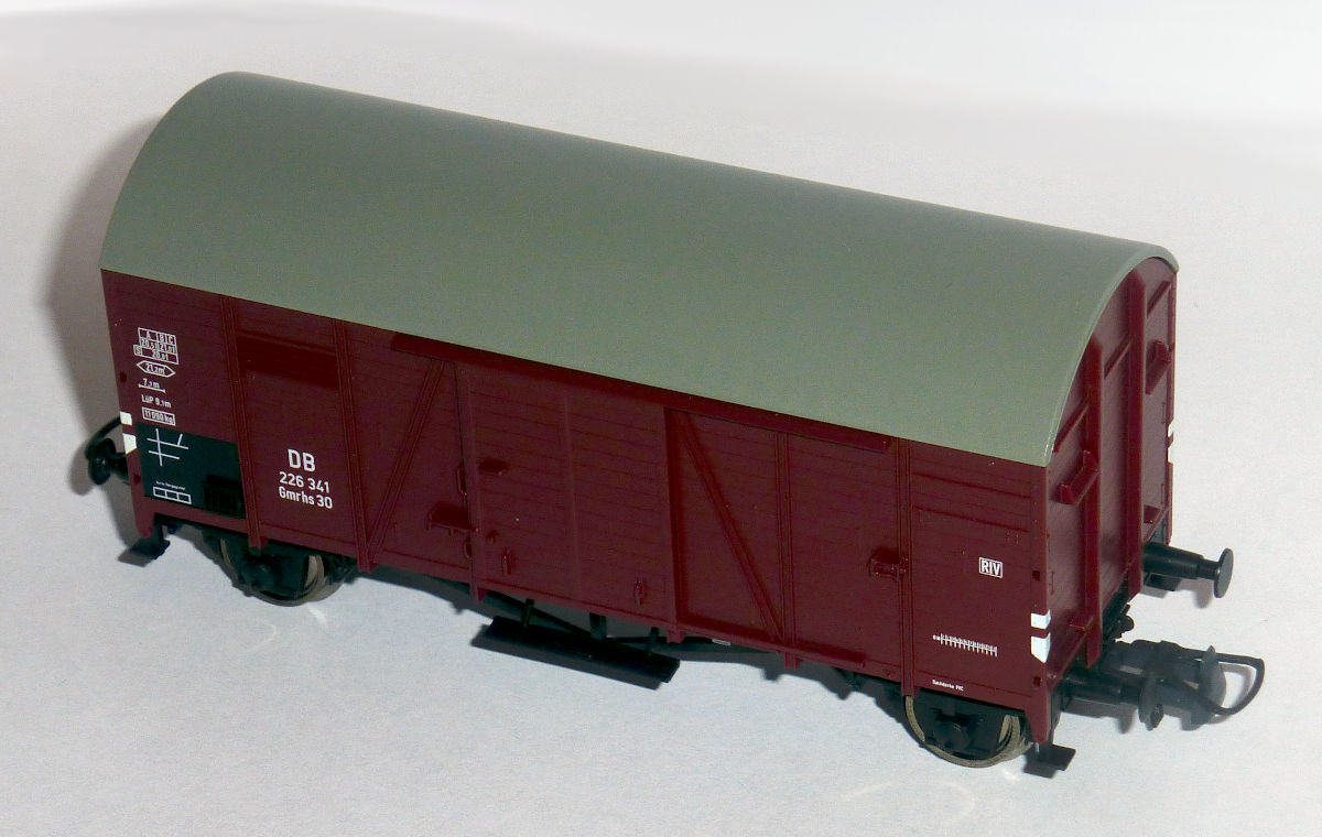

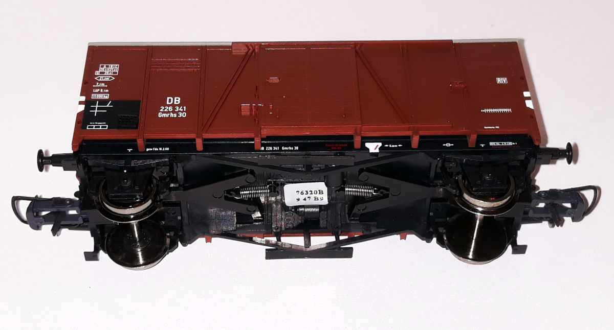

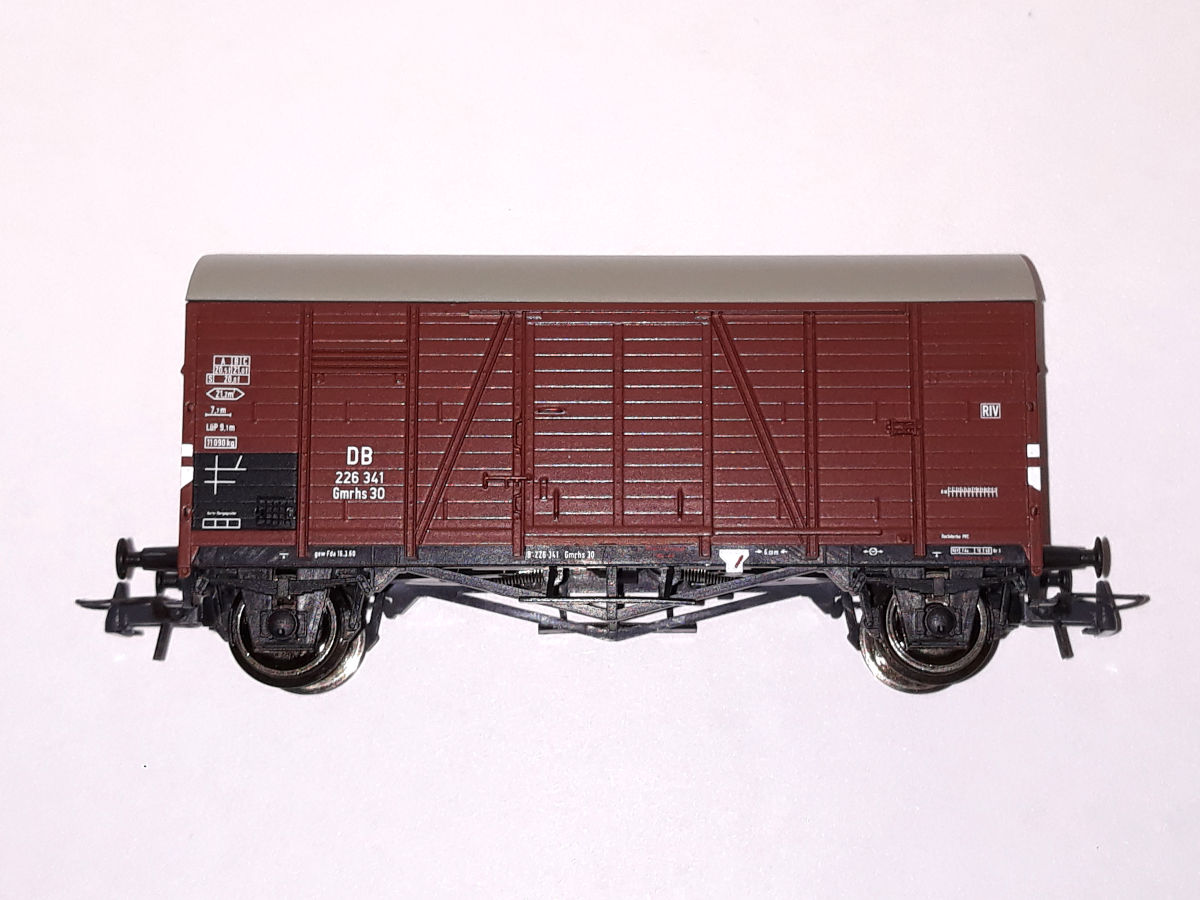

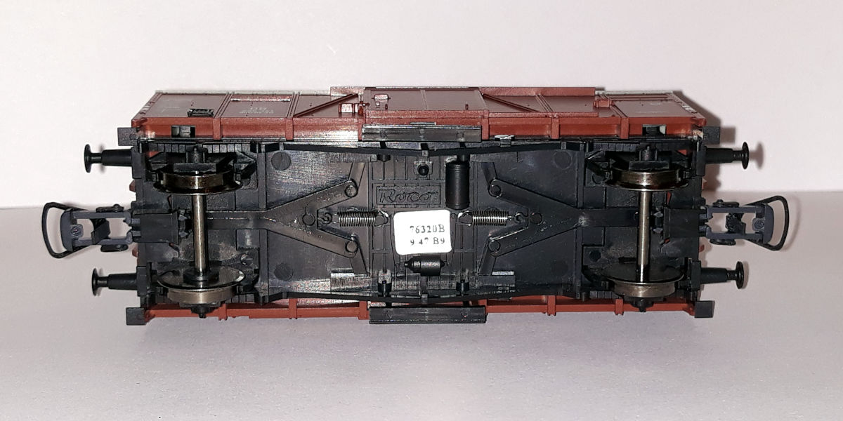

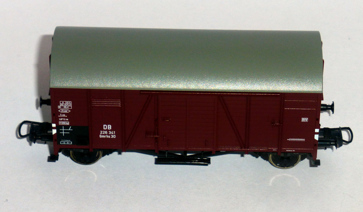

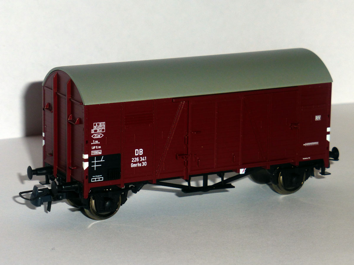

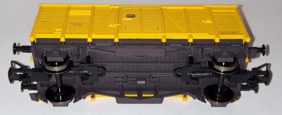

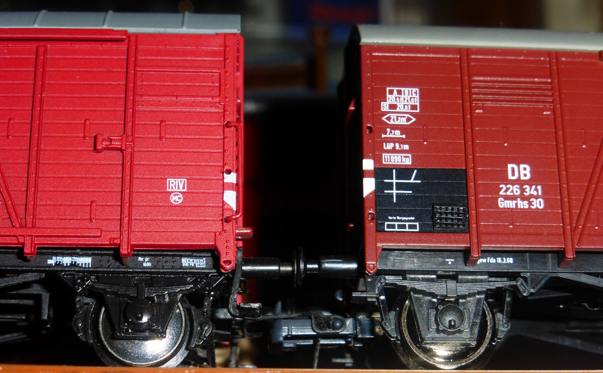

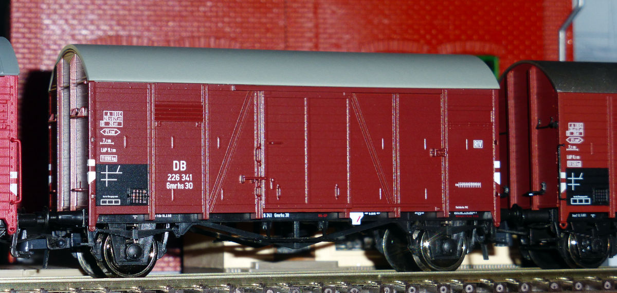

Пункт второй.
Roco 76320
Из того, что видно сразу. Никаких подвижных частей, кроме колес и кинематического механизма, у вагона нет. Прилагаются навесные детали, как то держатели сигналов, поручни, крюки, рукава. Подножки куда более ажурные, чем у Лилипута, много нанесенных трафаретов. Борта явно покрыты лаком: отблескивают нещадно при фотографии со вспышкой, из-за чего вживую модель смотрится куда лучше, чем на фотографиях.
сбоку, между Exact-train и Roco
вид сбоку
вид сбоку
в профиль
в профиль
сбоку-сверху
сбоку-сверху
сбоку-сверху
сбоку-сверху
общий вид
общий вид
общий вид
общий вид
сбоку-снизу
сбоку-снизу
дно
дно
рама
рама
торец
торец
Пластик ни в какое сравнение с Лилипутом не идет, конечно, и трафаретов больше, и никаких приоткрытых дверей-окон, которые нелепо смотрелись бы в составе. Подножки аккуратнее, но верхний ряд на торце вагона отлит заодно с корпусом. Хорошо это, или плохо - спорный вопрос. Смотрится, если не приглядываться, вполне нормально. С другой стороны, клеить поручни на лакированную поверхность - то еще удовольствие. Традиционно для Роко - хочешь - доклеивай все детали для стендового варианта, хочешь - не клей ничего, катай со спокойной душою. Но вот подвагонное оборудование... По сравнению с Лилипутом, конечно, наличие переключателя режима около подножки - явный прогресс. Но вот на том все подвагонное убранство модели и заканчивается. Виной тому - кинематика сцепки, вытянутая аж от середины рамы (странно, что не поставили сквозную пружину, как Пересвет сделал бы). В какие же кривые производитель полагает загонять модель при эксплуатации!..

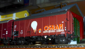

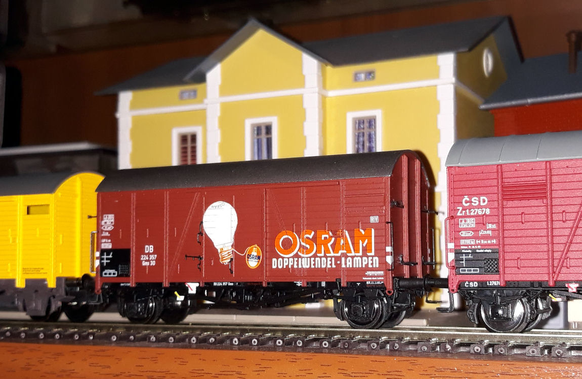

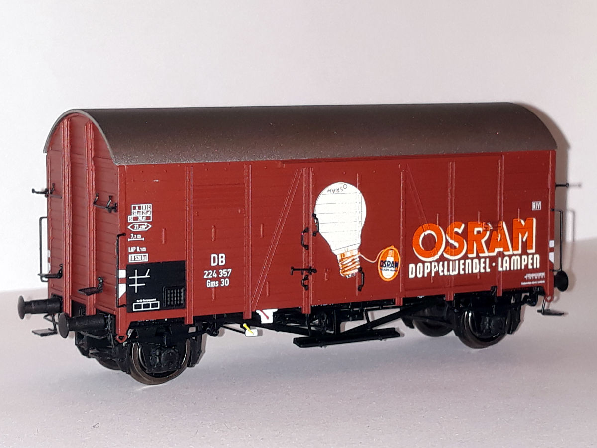

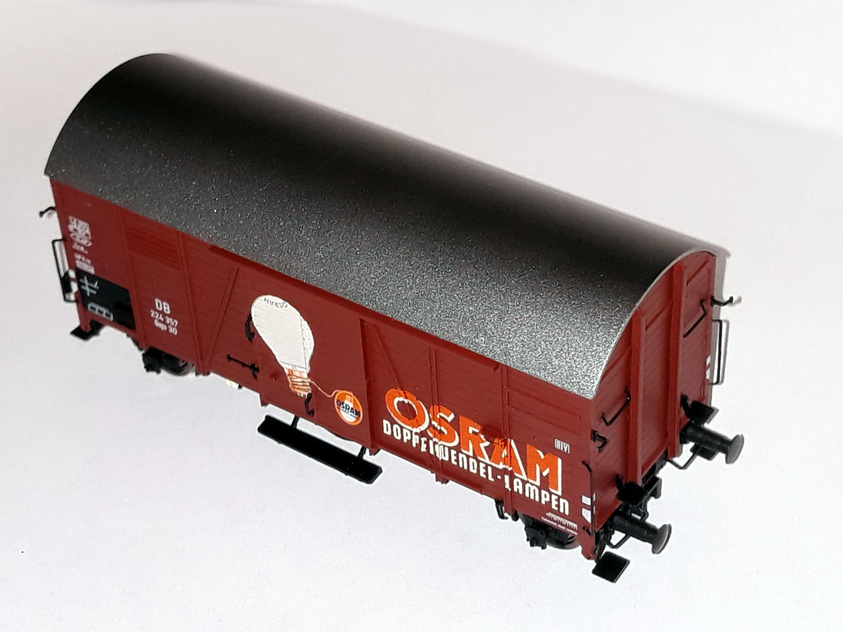

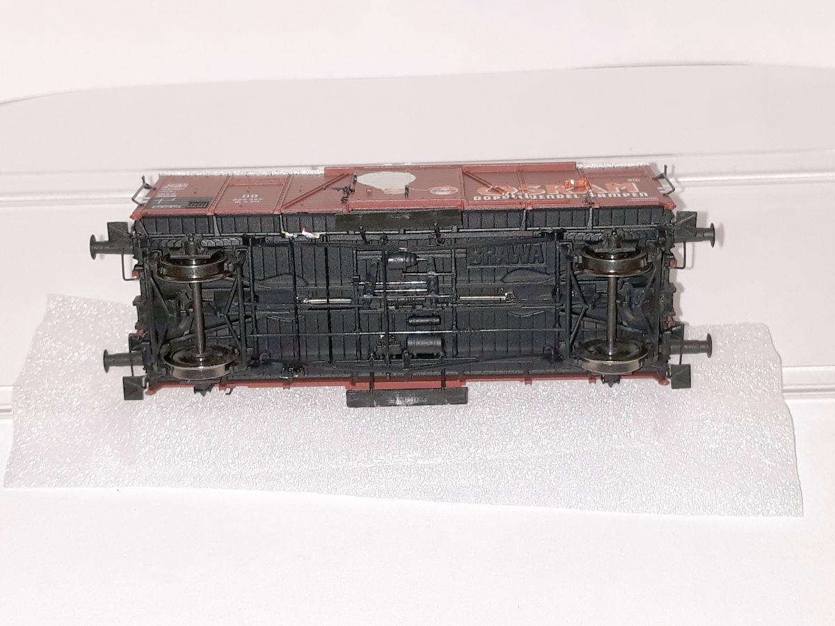

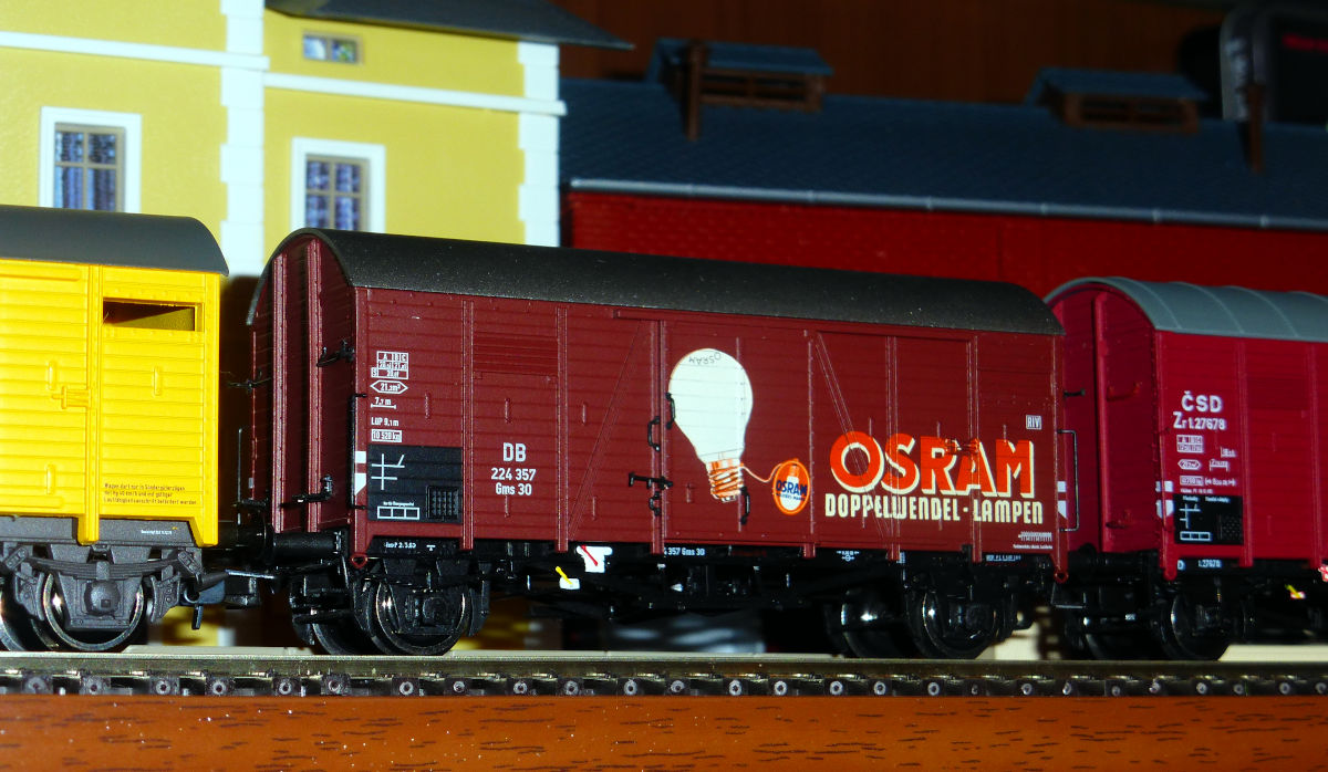

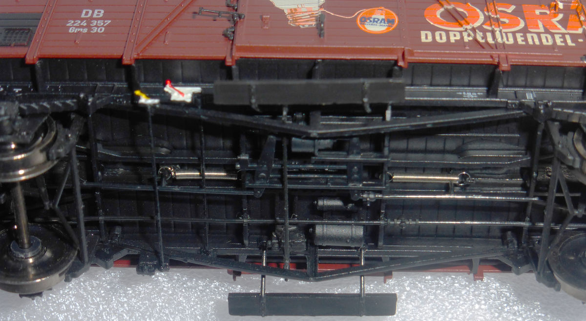

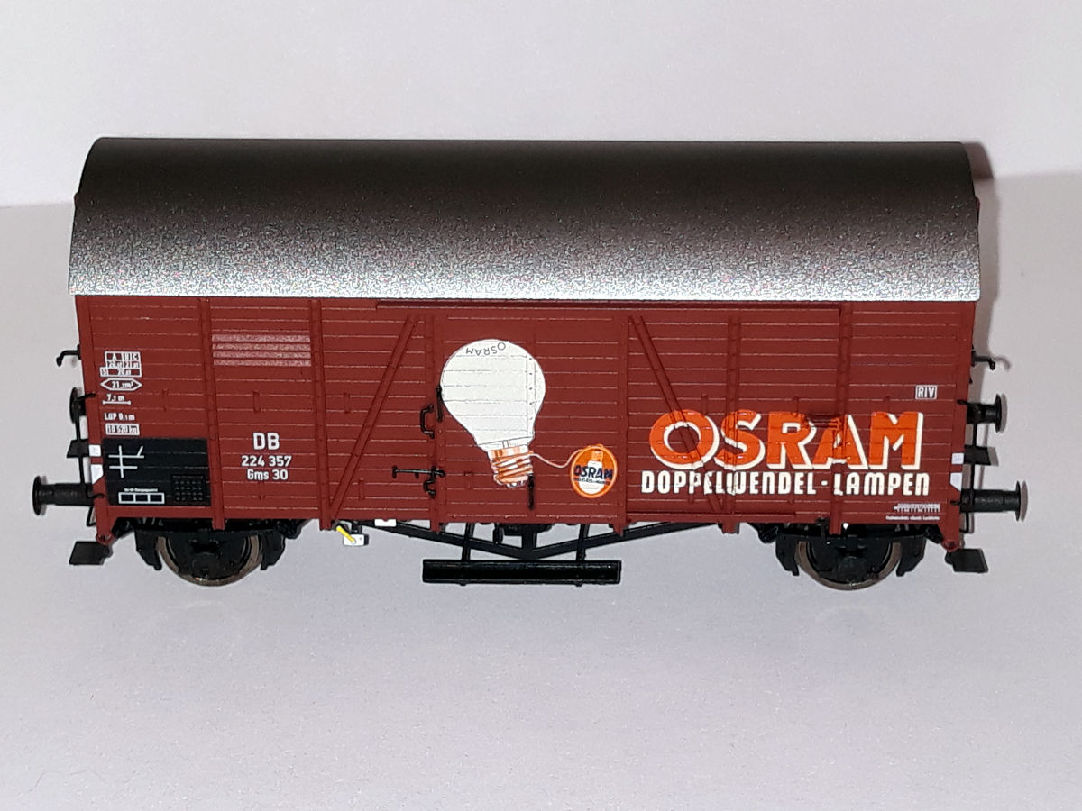

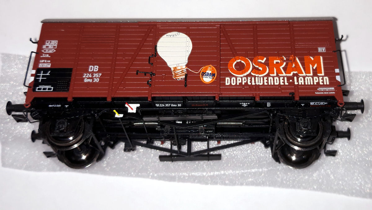

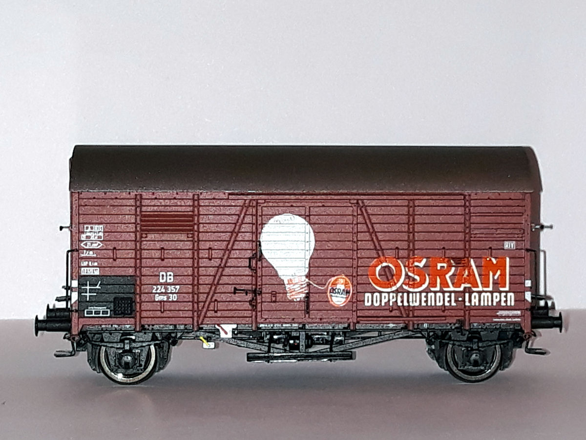

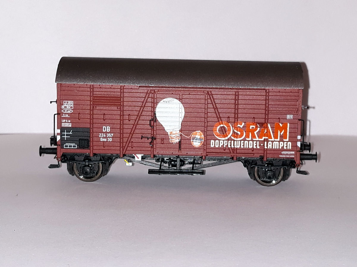

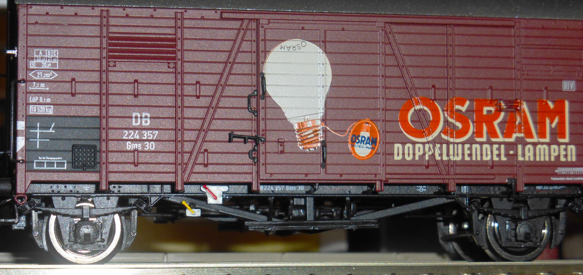

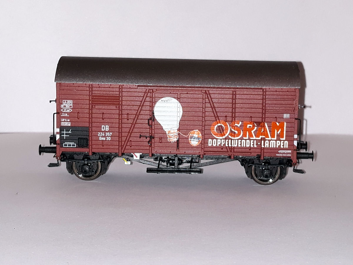

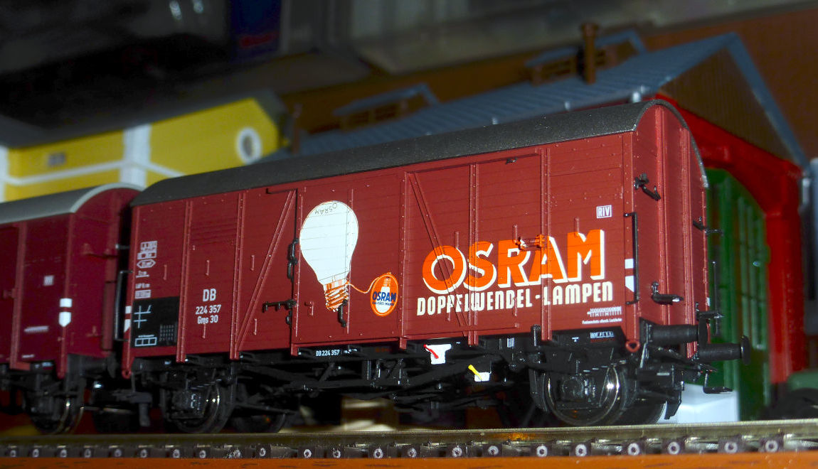

Пункт третий.
Brawa 47963.
Брава пошла с крытыми вагонами по пути "чем ярче, тем лучше": если посмотреть на каталог, вагоны с рекламой всего, что можно вообразить и разных лет. Стиральные порошки FeWa, крем для обуви Erdal разных версий логотипа, вся промышленность от Круппа до куриных кубиков, пиво... Впрочем, что касается пива, это явный промах - нет смысла обшивать пробкой Оппельн, чтоб превратить его в термос, если есть специальные вагоны. Правда, были они на на шасси Касселя, но были специально построенными как термосы - это, однако, отдельная и немаленькая тема. Однако же, вернемся к Оппельну. Учитывая, что строить Оппельн стали в середине 1930-х, и использовали много лет после войны, а на конец 1940-х это был вполне еще современный вагон, реклама на нем вполне могла появляться. Отметим этот пункт, т.к. Брава кое-где прегрешила с рекламой, однако, в данном случае, все правомерно.
Вагон яркий, с рекламой во весь борт, к тому же также имеет отсвечивающее при фотографии покрытие. Надо сказать, это - единственная модель из четырех, которая идет сразу собранная с большим количеством деталей (не установлен только крюк сцепки и тормозные рукава). Правда, на этой модели не установлена уже и сцепка - шахта пустая. Из-за обилия навесной деталировки эту модель оказалось невозможно положить на борт для фотографии: пришлось сооружать опору, чтоб вес вагона не пришелся на держатели сигнальных фонарей.
Собственно, фото:

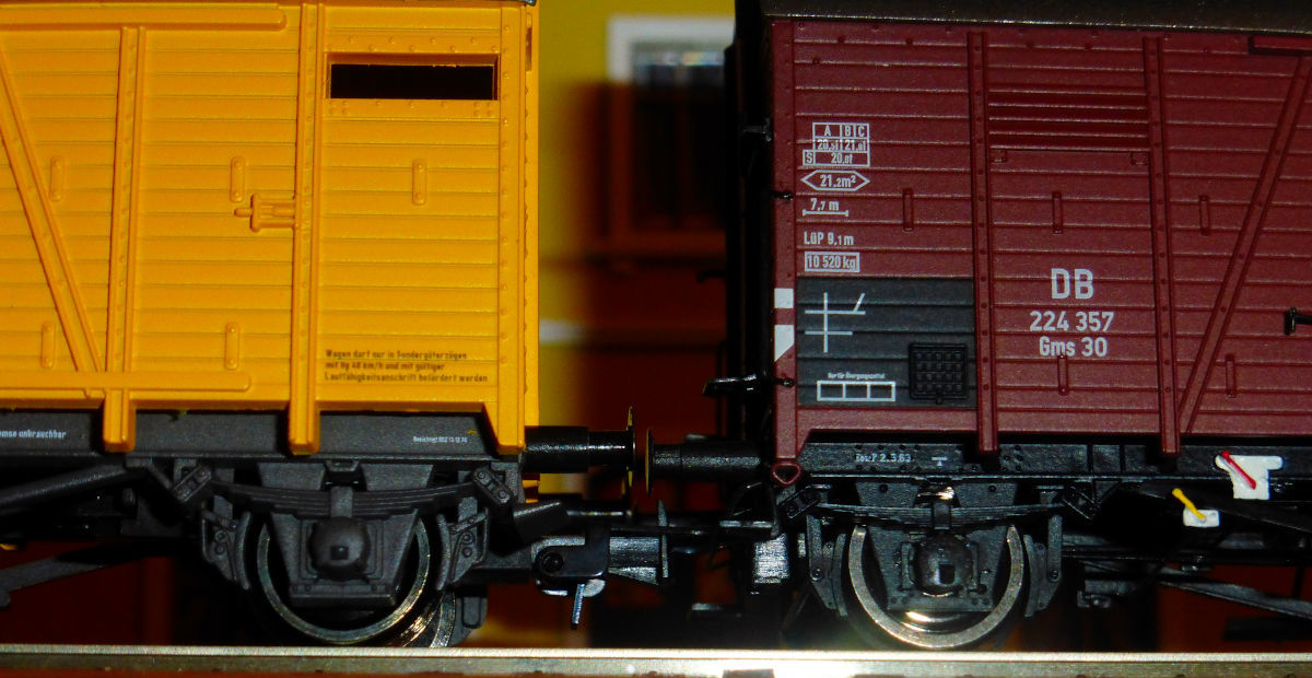

между Liliput и Exact-train
вид сбоку
вид сбоку
вид с пути
вид с пути

с видом на крышу
с видом на крышу

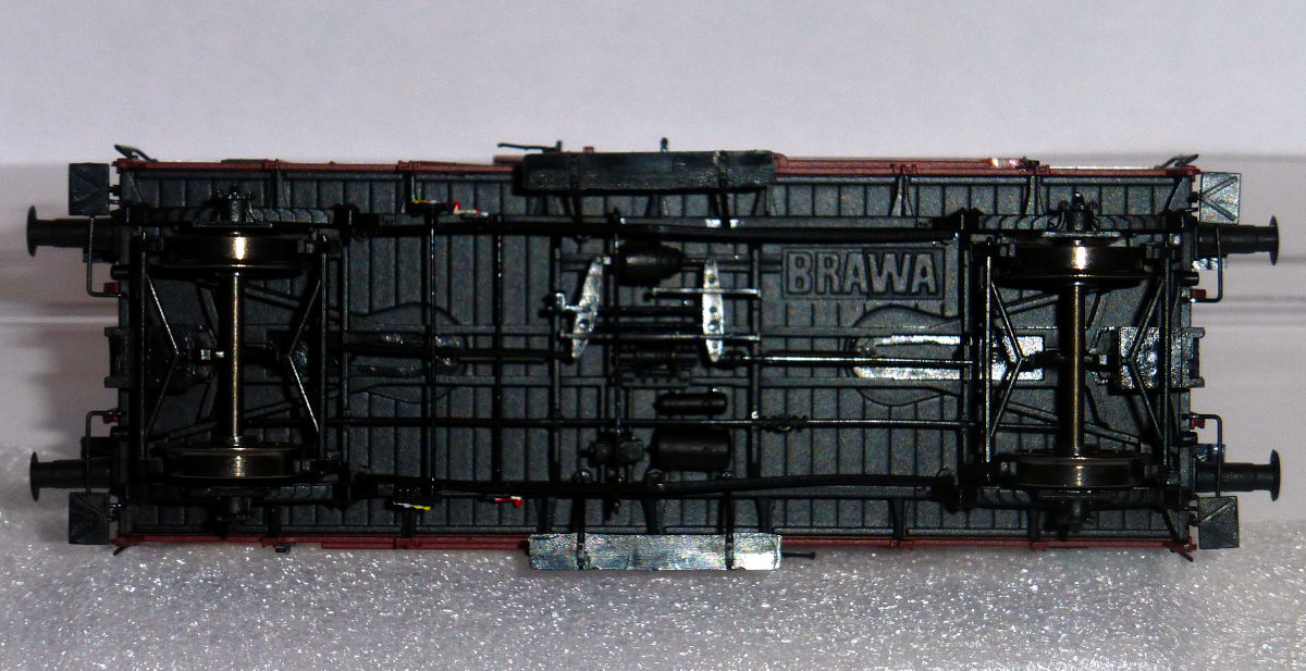

дно, крупно
дно, крупно

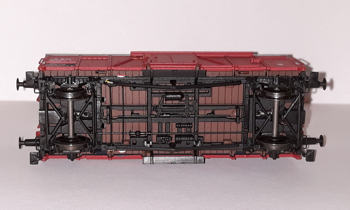

дно
дно
рама
рама

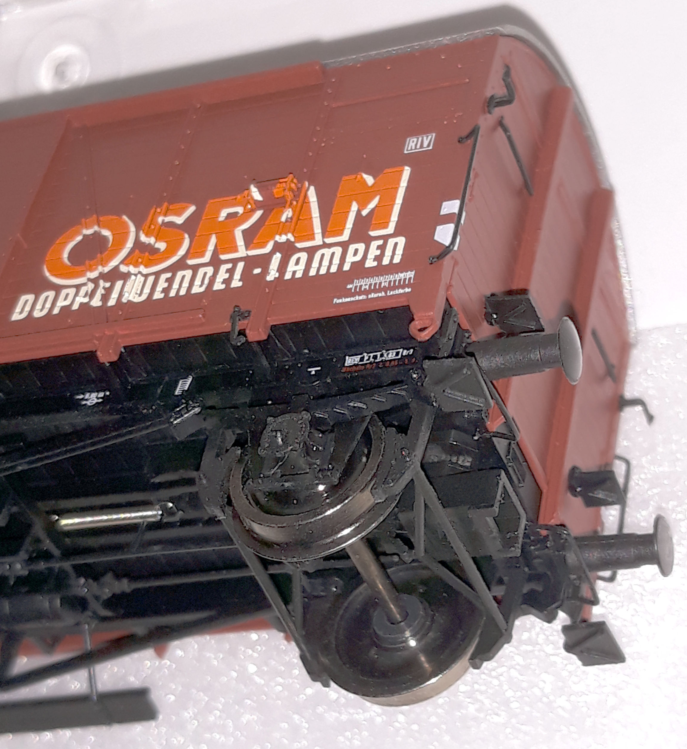

На самом деле явно видно, что модель делалась с оглядкой на "полочника" - о сомнительных ходовых качествах "Бравы" разговоров много, в некоторых случаях - наверное, не совсем зря. Здесь хотя и не такой случай, но... при движении по макету вероятность того, что что-нибудь отвалится, как только модель чем-нибудь заденут - вполне ненулевая. Думаю, излишне будет говорить, что при такой деталировке никаких подвижных частей, кроме, опять же, кинематики сцепки и колесных пар, у модели нет. А вот деталей навешено много: сделана тормозная система, частично привод на тормозные колодки, воздухораспределитель (не стоит обольщаться, эта деталь сделана "более-менее", и одинаковое оборудование ставится на вагоны разных типов, для чего имеет точки крепления "с запасом"), переключатели режима, уголки опор стоек кузова, профильные вертикальные стойки на торцах, прототипичной толщины подножки, которые норовят отогнуться под собственным весом... Интересная деталь: Брава использует хвостики буферов в качестве штифтов, которыми корпус крепится к раме. Из-за этого и мелькают иногда фотографии, на которых буфера у Бравы смотрят вверх или вниз относительно нормального их положения.

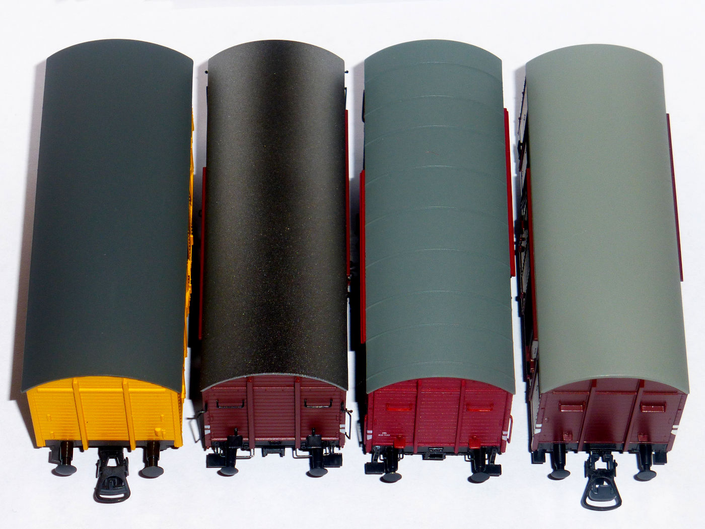

Отдельно стоит посмотреть на крышу. Она у модели крашена металликом, и по центру этот металлик затемнен, как будто от копоти с паровоза. У Бравы это, похоже, фирменная фишка - модели с явными следами эксплуатации - есть модели 4 эпохи со следами трафаретов третьей
но при этом без каких-было других следов естественного везерения. Легкая задувка сажей крыш на многих вагонах Бравы присутствует, но при этом не то, что стенки - ходовая часть блестит новизной.

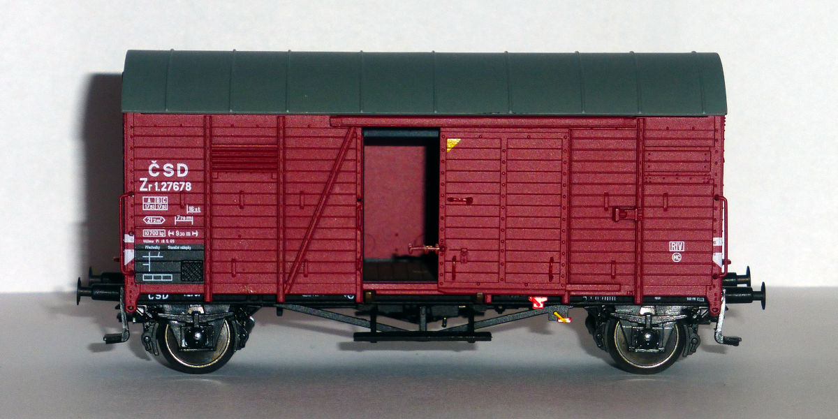

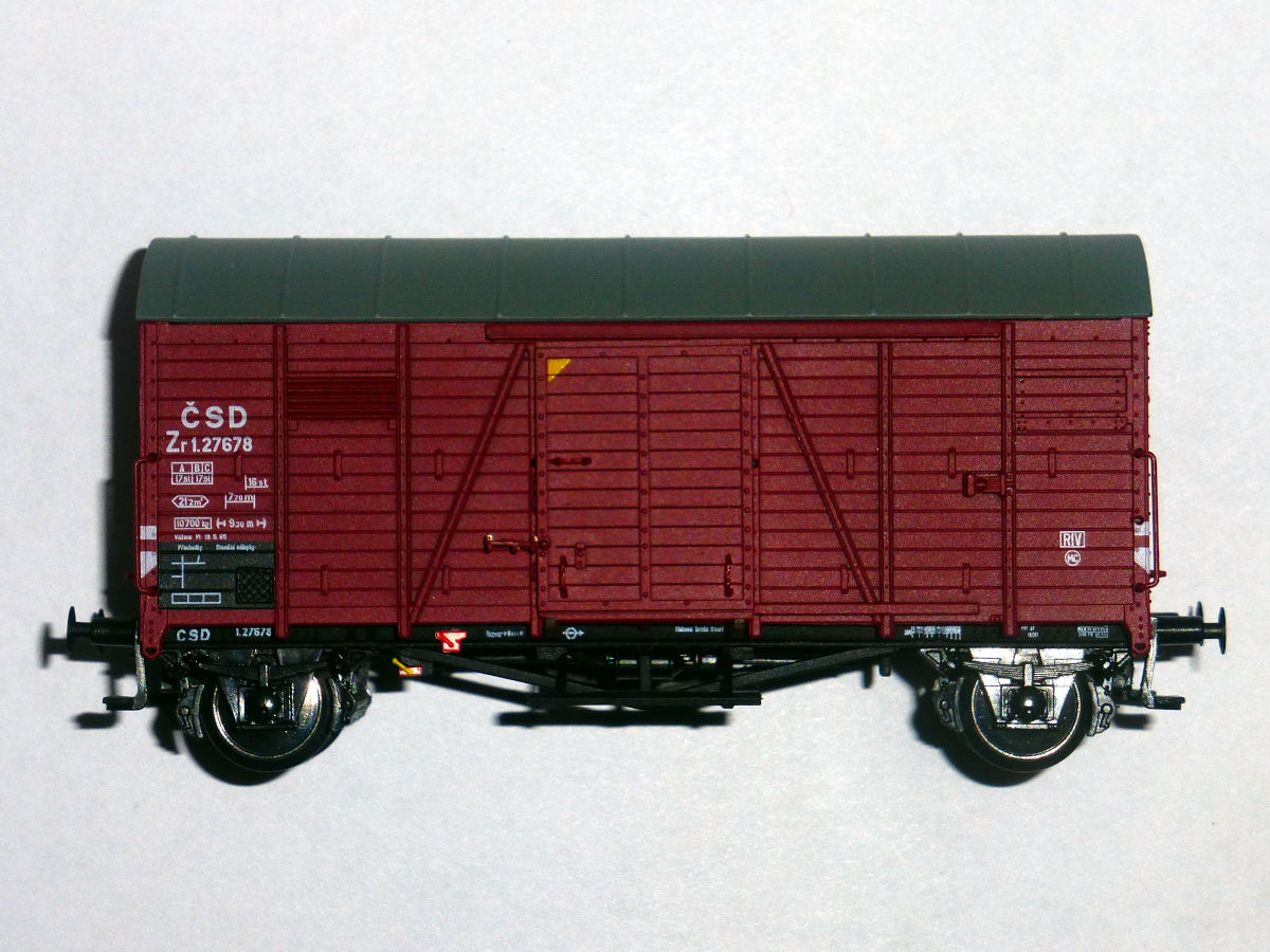

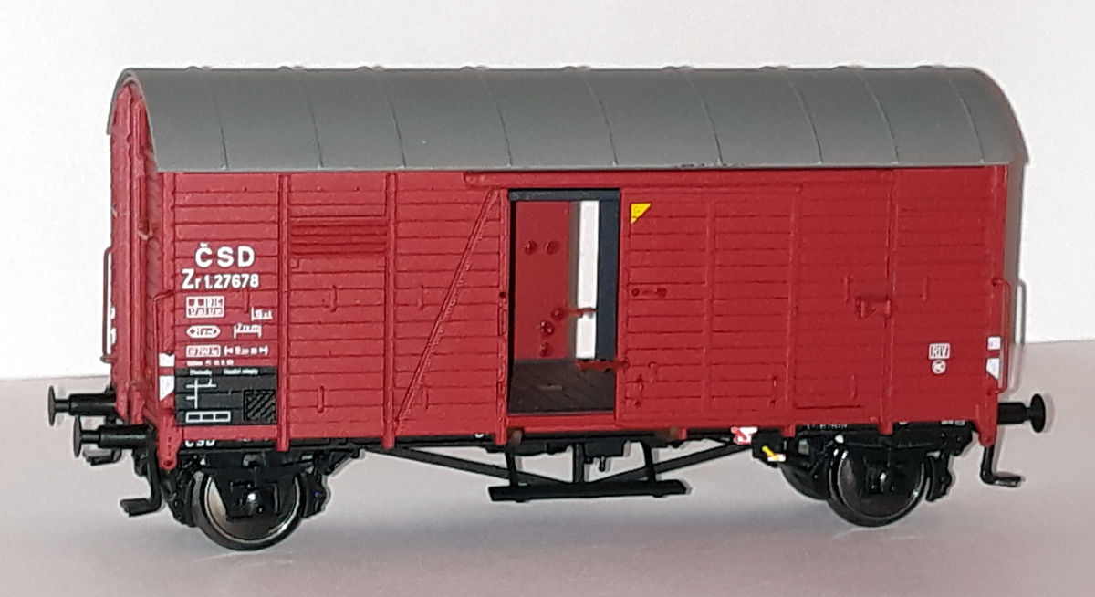

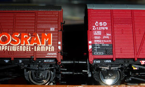

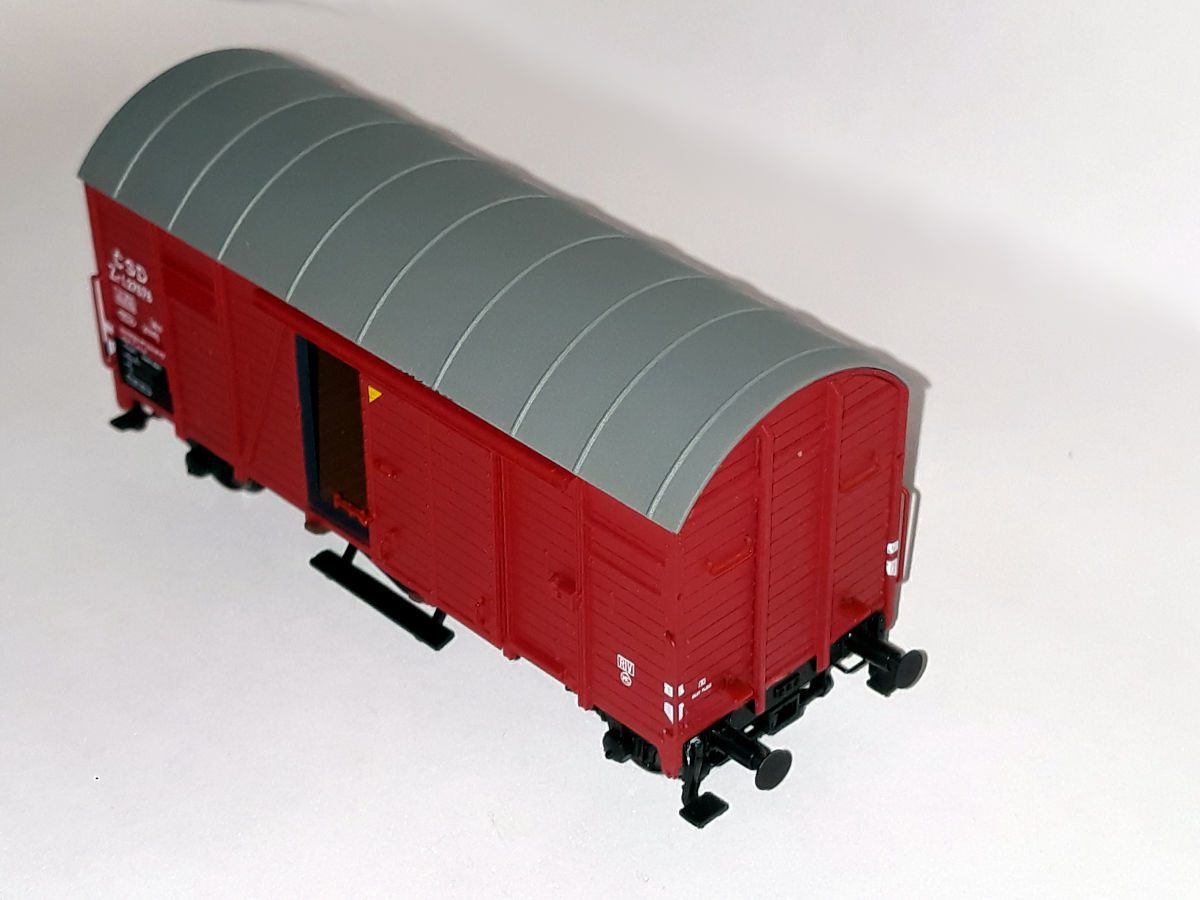

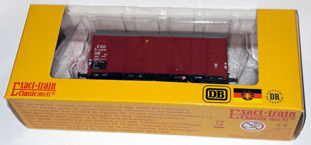

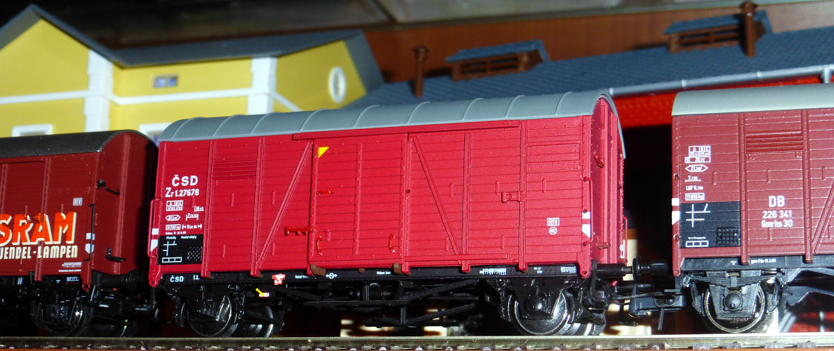

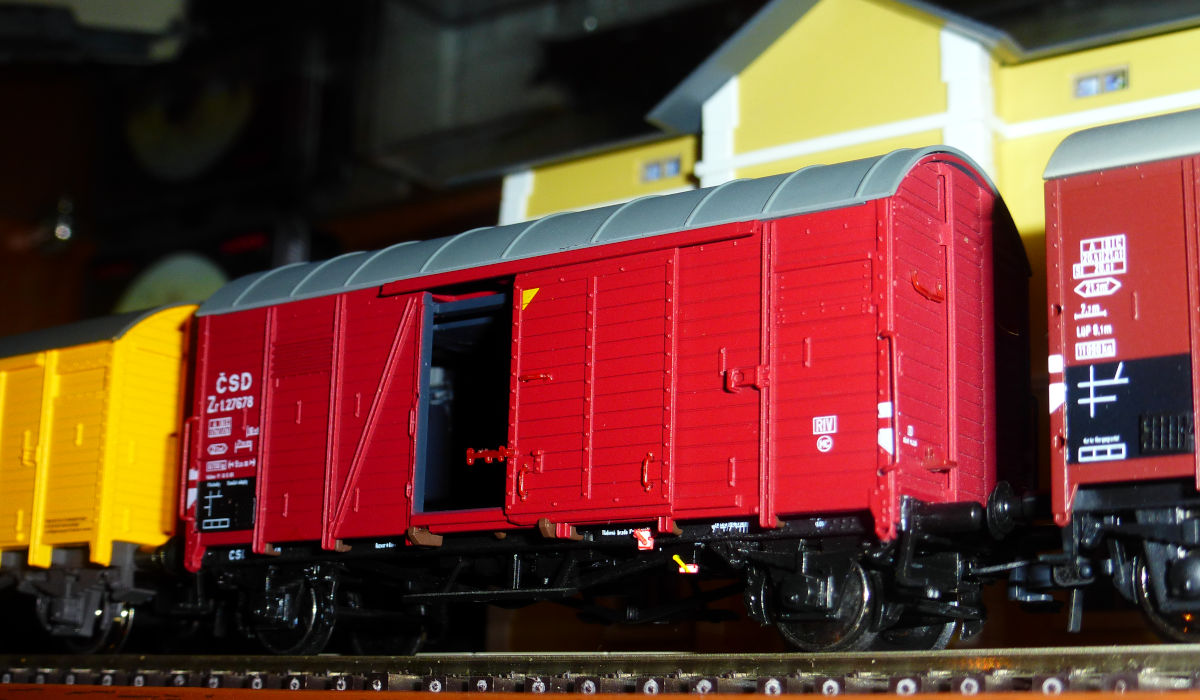

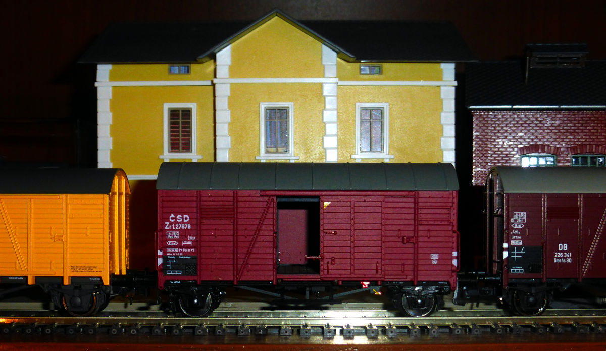

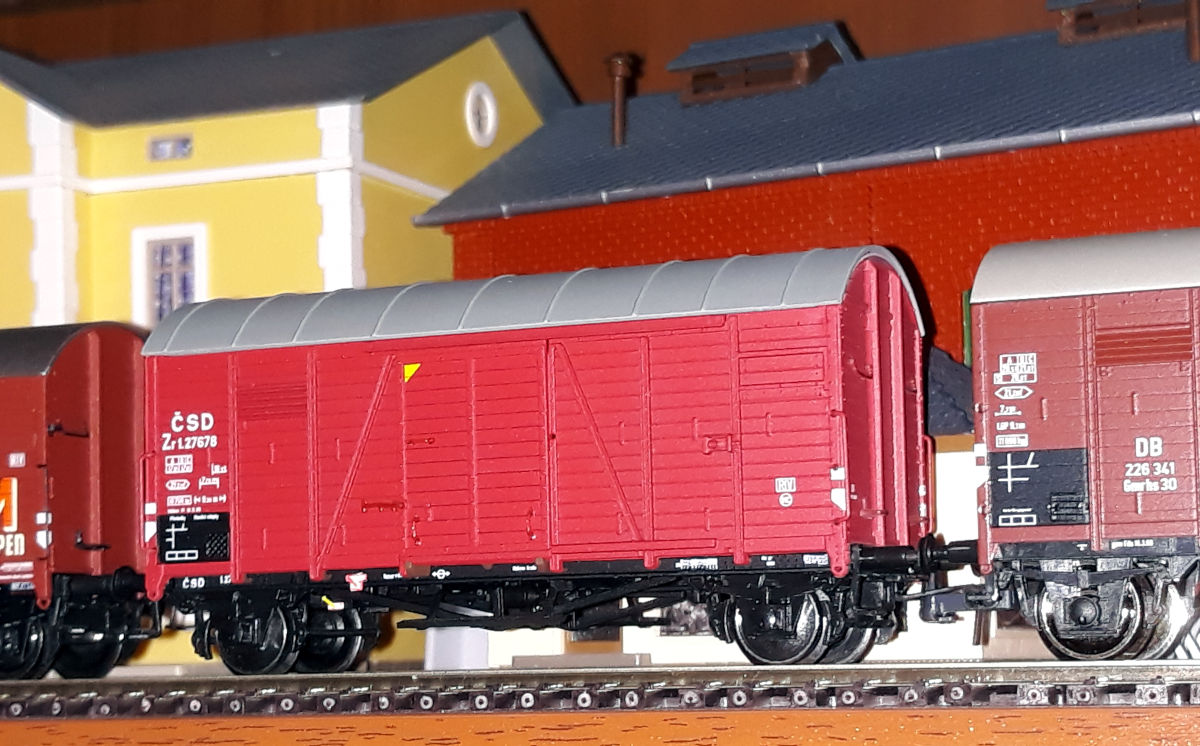

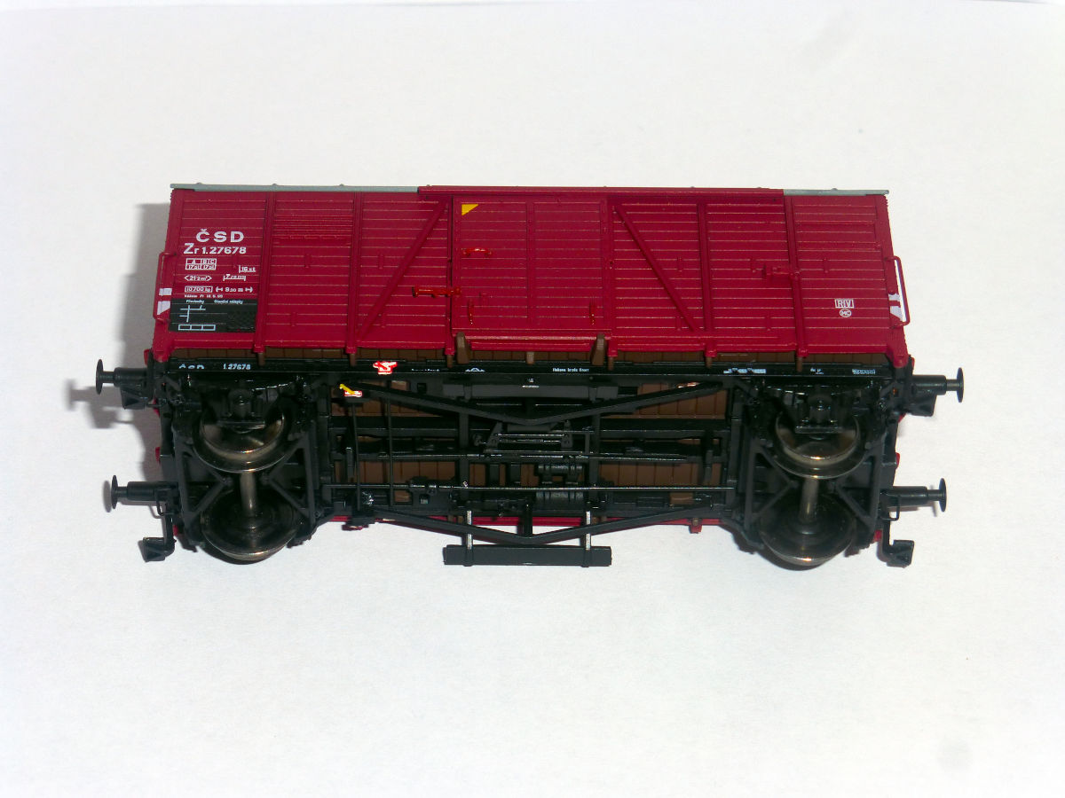

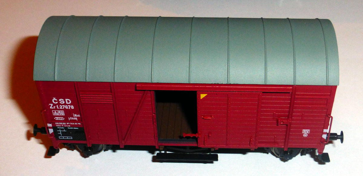

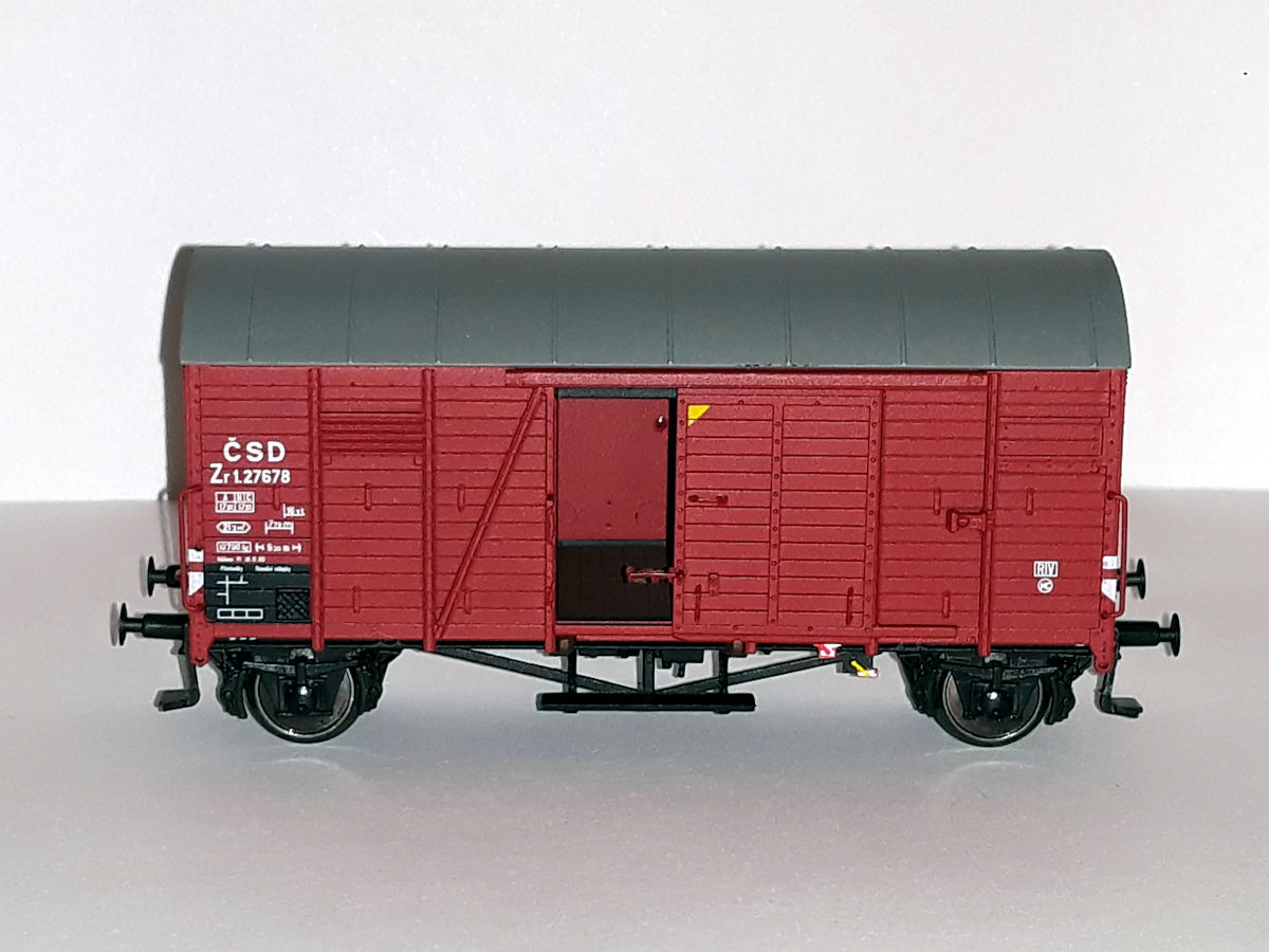

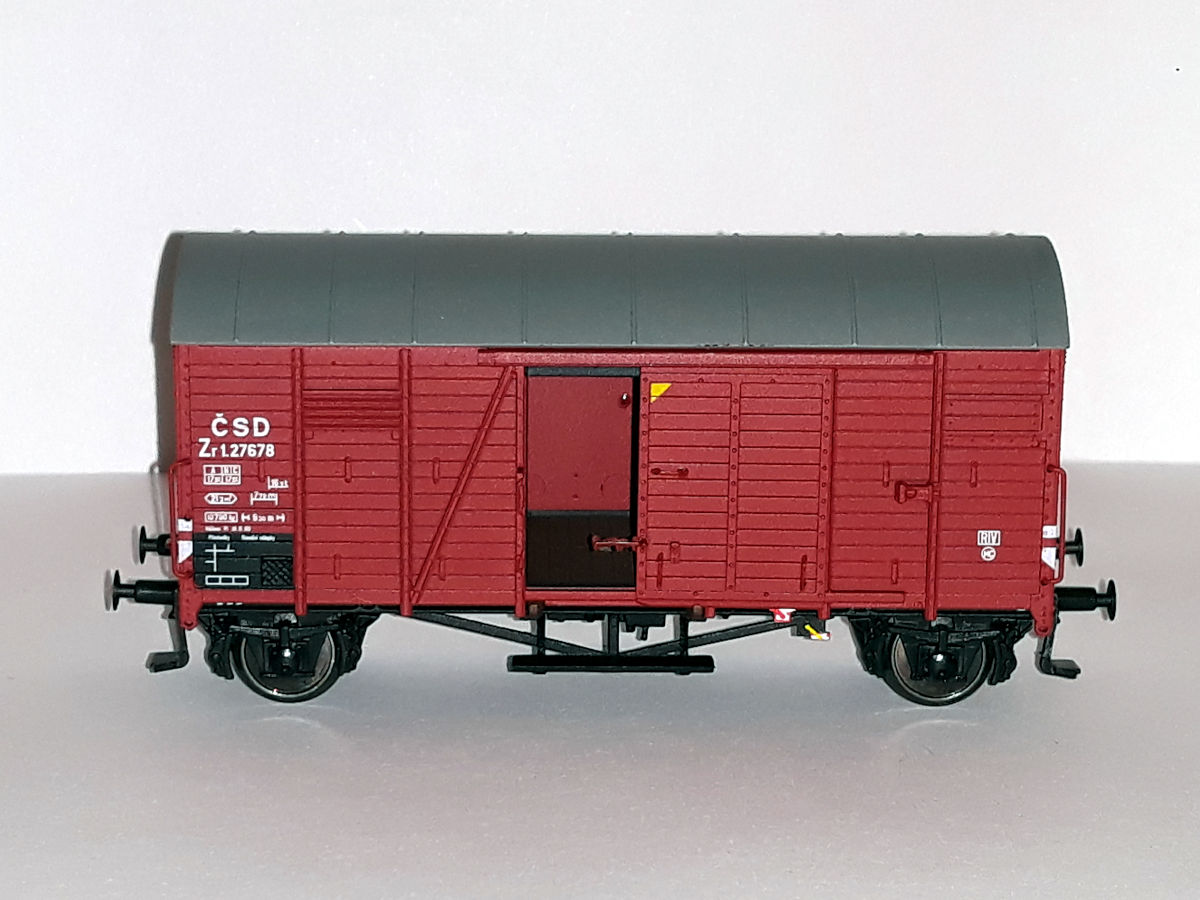

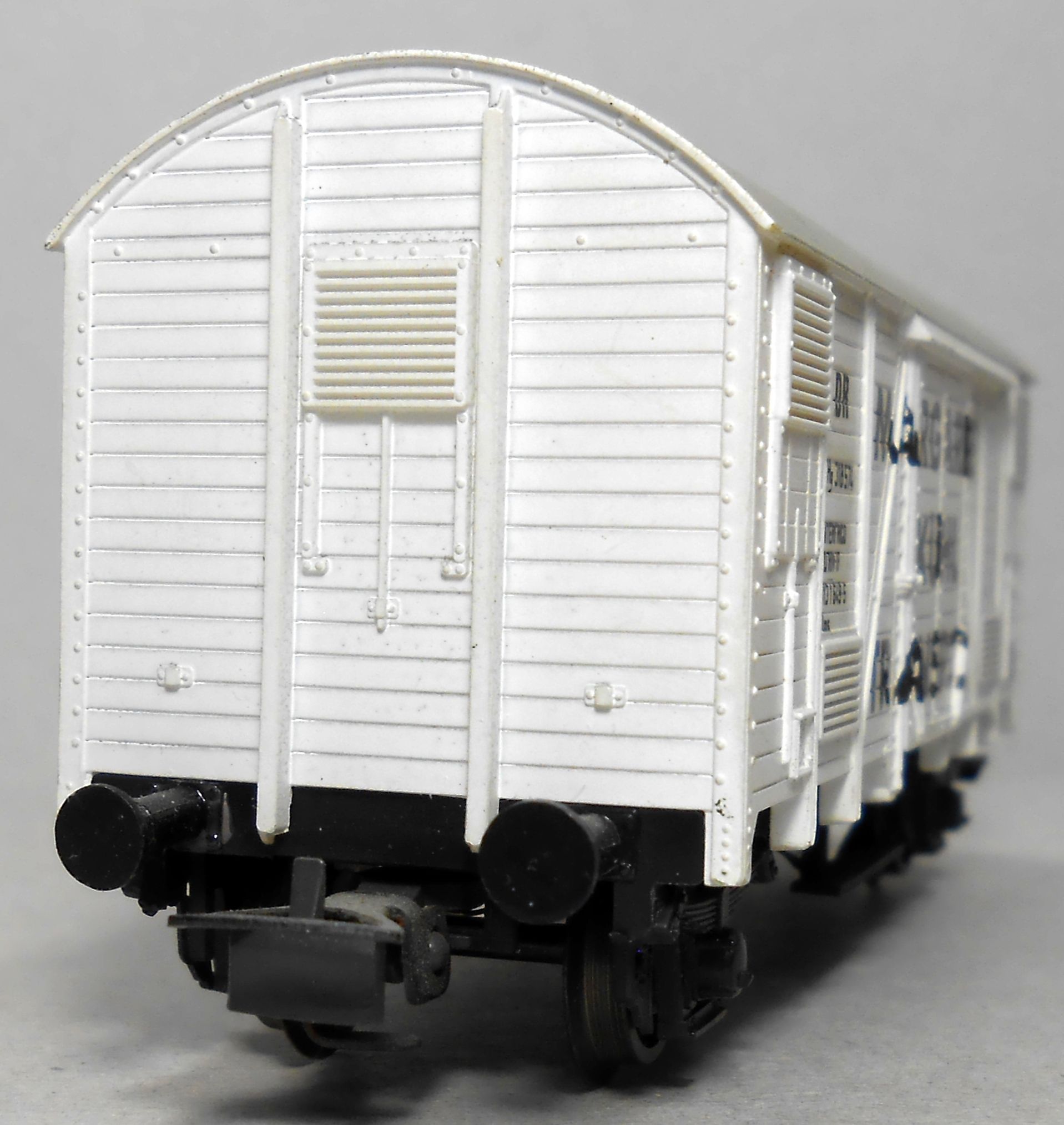

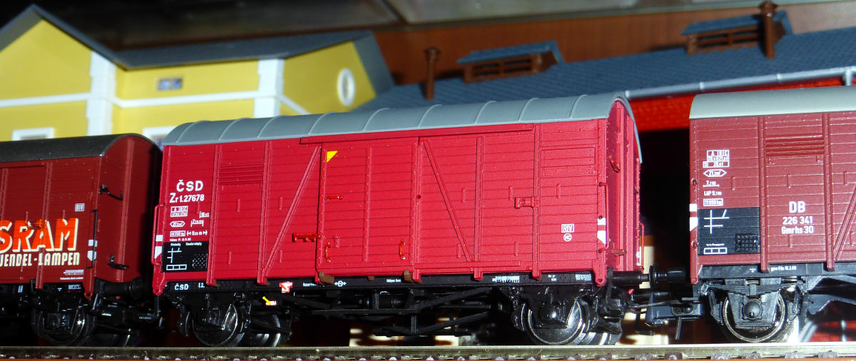

Пункт четвертый.

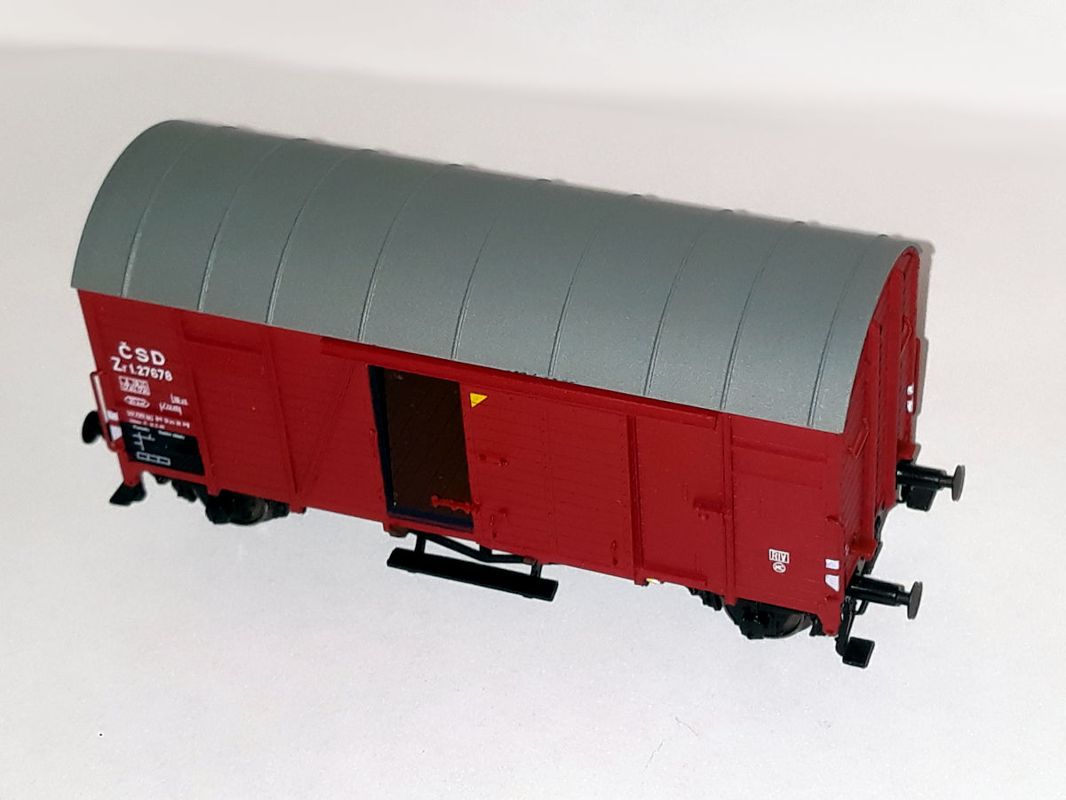

Exact-train EX20282
Производитель этого вагона, пожалуй, наименее известный из всей четверки, и никаких сведений о нем особо нет. Помимо "Оппельнов" он производит еще несколько типов вагонов, но, в общем, ассортимент довольно ограничен.
К слову, из чего сделана модель - никакой информации нет, но это оказался единственный вагон из четырех, который не давал отсветов и бликов при фотографии со вспышкой.

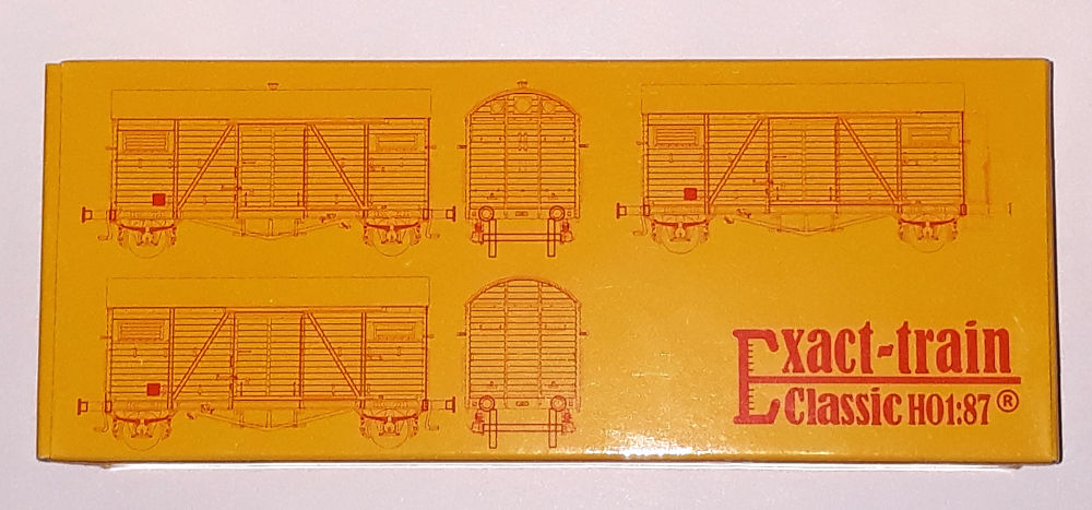

Учитывая, что сведений об этом производителе почти не встречается, в этот набор фотографий будет включена и упаковка - в остальных случаях она интереса не представляла.

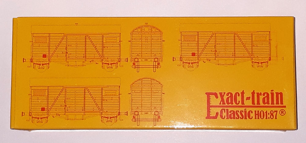

Упакован вагон в картонную коробку и блистер, при чем коробка и блистер, на самом деле, от вагона близкой к Оппельну, но послевоенной конструкции - Gms Nordhausen, да еще и с тормозной будкой. Часть накладных деталей (в основном, на двери вагона) установлена, остальные прилагаются в мешочке.
Из особенностей модели - как и у Лилипута, подпуржиненные буфера, как у Бравы, подробная деталировка подвагонного оборудования. Модель имеет подвижные двери (правда, замки зафиксированы в одном положении). Это - "бонус" от предусмотренного варианта исполнения как вагона-бытовки или теплушки с просматривающейся печкой-буржуйкой внутри, вот такого (фото с сайта exact-train):
Отставим в сторонку Нордхаузен, ниже - фото Оппельна.
в родной упаковке
в родной упаковке
коробок с рисунком Нордхаузена
вид с пути
вид с пути
вид с пути
вид с пути

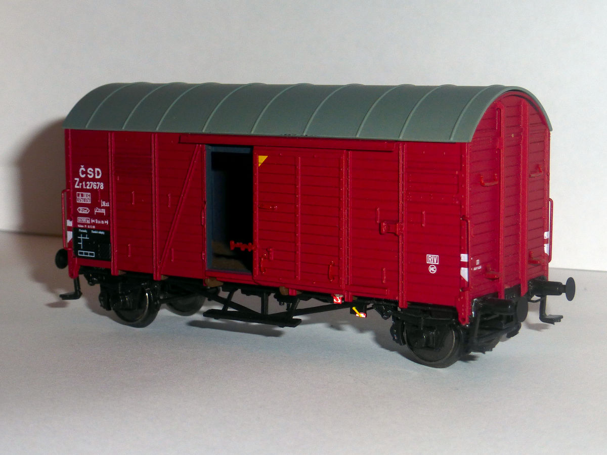

вид с пути с открытой дверью
сбоку с открытой дверью

сбоку-сверху
сбоку-сверху
общий вид
общий вид
общий вид
общий вид
сбоку
сбоку

дно
дно
Как видно, по деталировке не уступает "Браве", по количеству подвижных элементов - "Лилипуту". По двагоном просматривается дощатый пол, тормозное оборудование, очень качественно сделаны рукоятки переключения режимов...
Из странностей, которые заметны невооруженным глазом: шаг листов кровли на крыше (что-то не сильно верится, что он такий переменный и был у прототипа. К тому же, даже если и был таким - настолько ли листы настолько выступали? Если уж производитель претендует на копийность...
Второй непонятный момент - на двери изнутри, а кое-где, и снаружи, видны следы клея, а пластик поручней - другого цвета, нежели корпуса, и ничем окрашен. При общем уровне деталировки - досадное упущение.
Ну и уж совсем непонятно, какова долговременная стабильность этой модели. Зависит от материала, но сайт у производителя, как видите, такой, что на нем не удалось найти даже сколько лет этому производителю.
Итак, остался последний пункт программы: групповое фото. И вот как раз на нем видны те неочевидные вещи, которые нельзя увидеть, пока модель не стоит рядом с другими аналогичными... Окончание обзора ожидается в скором времени.

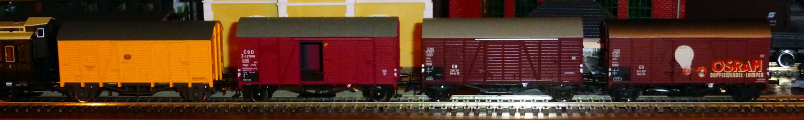

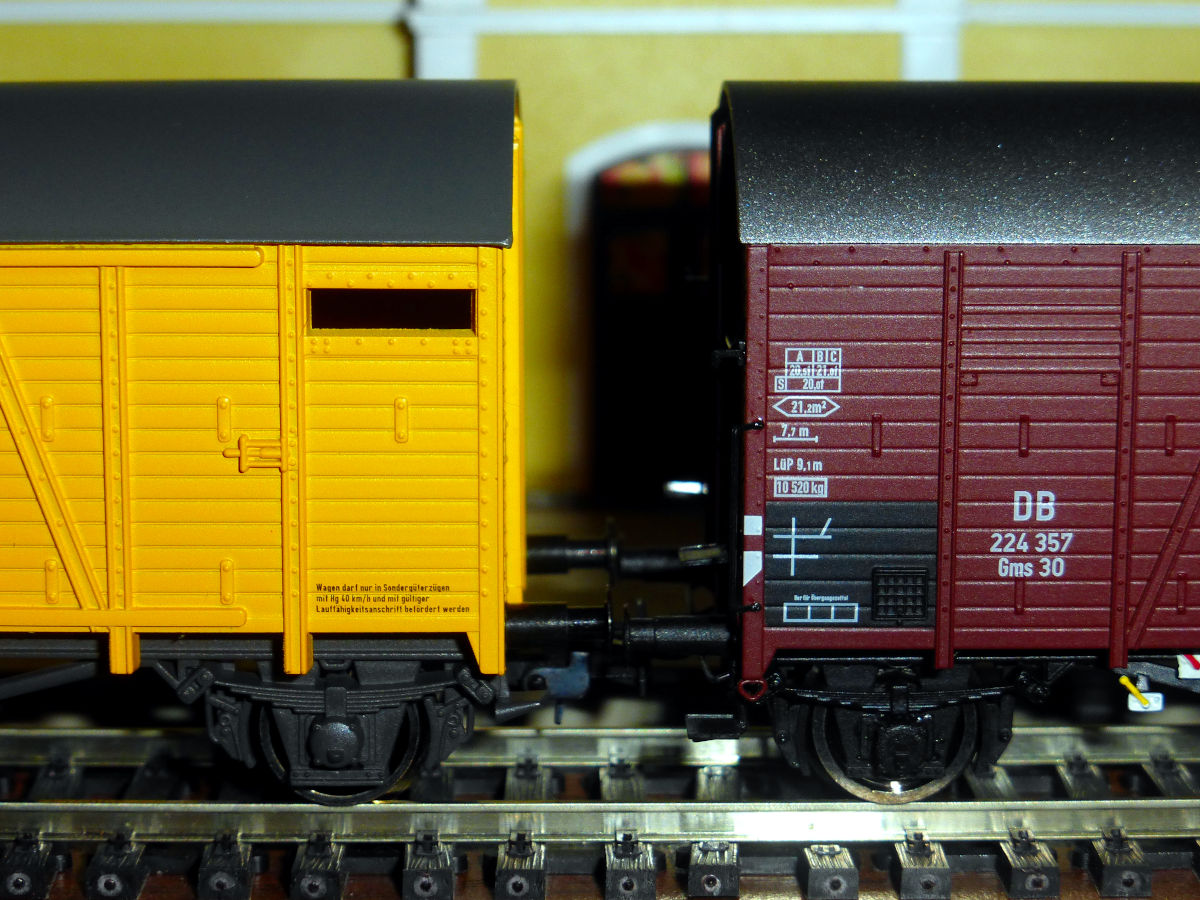

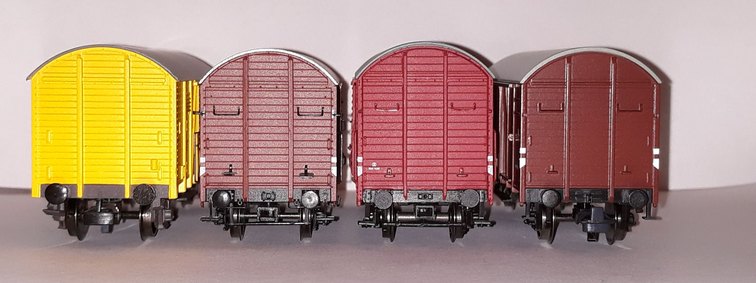

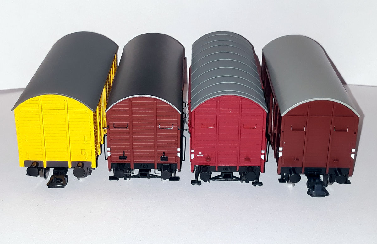

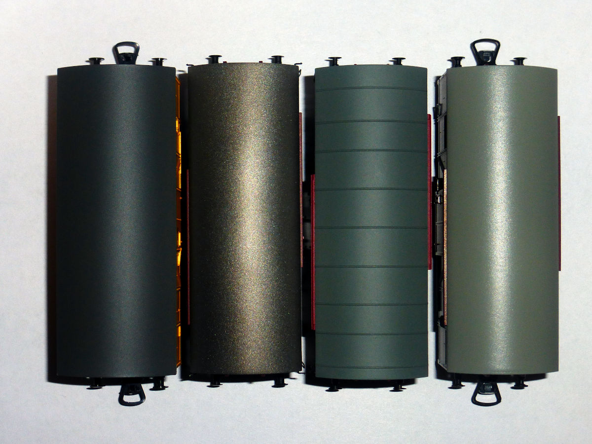

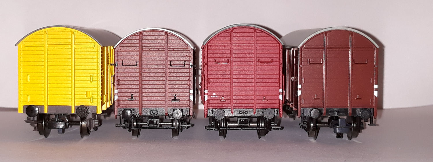

Итак, заключительная часть обзора...
Как видите, модели каждая сама по себе чем-то примечательны. Интересное начинается, когда составляешь все это вместе. Лучше один раз увидеть, как говорится...
Для начала, фото сверху:
Liliput-Brawa-Exact-Roco

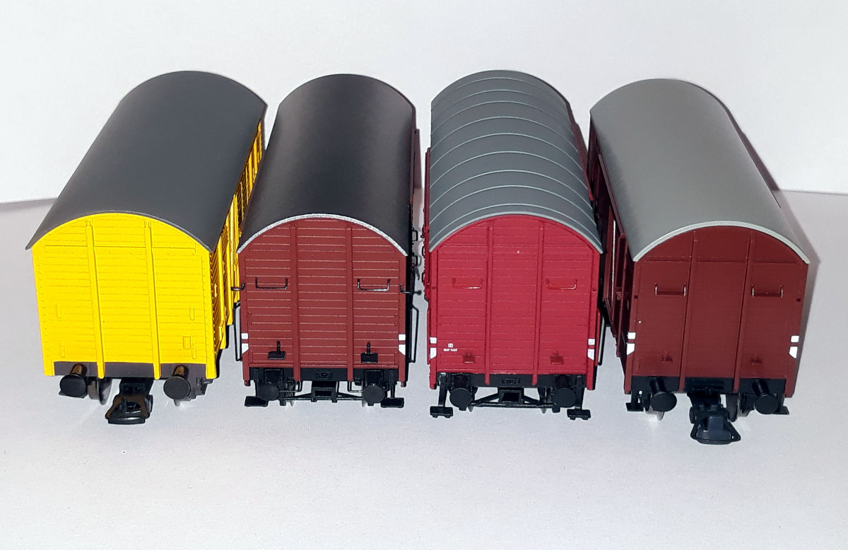

Торцевые стенки. Брава предательски блестит на всех фото
И, наконец, еще два фото состава, к сожалению, не слишком удачные по качеству - привожу по той причине, что здесь вагоны стоят на рельсах, а не на голом столе гребнями колесных пар.

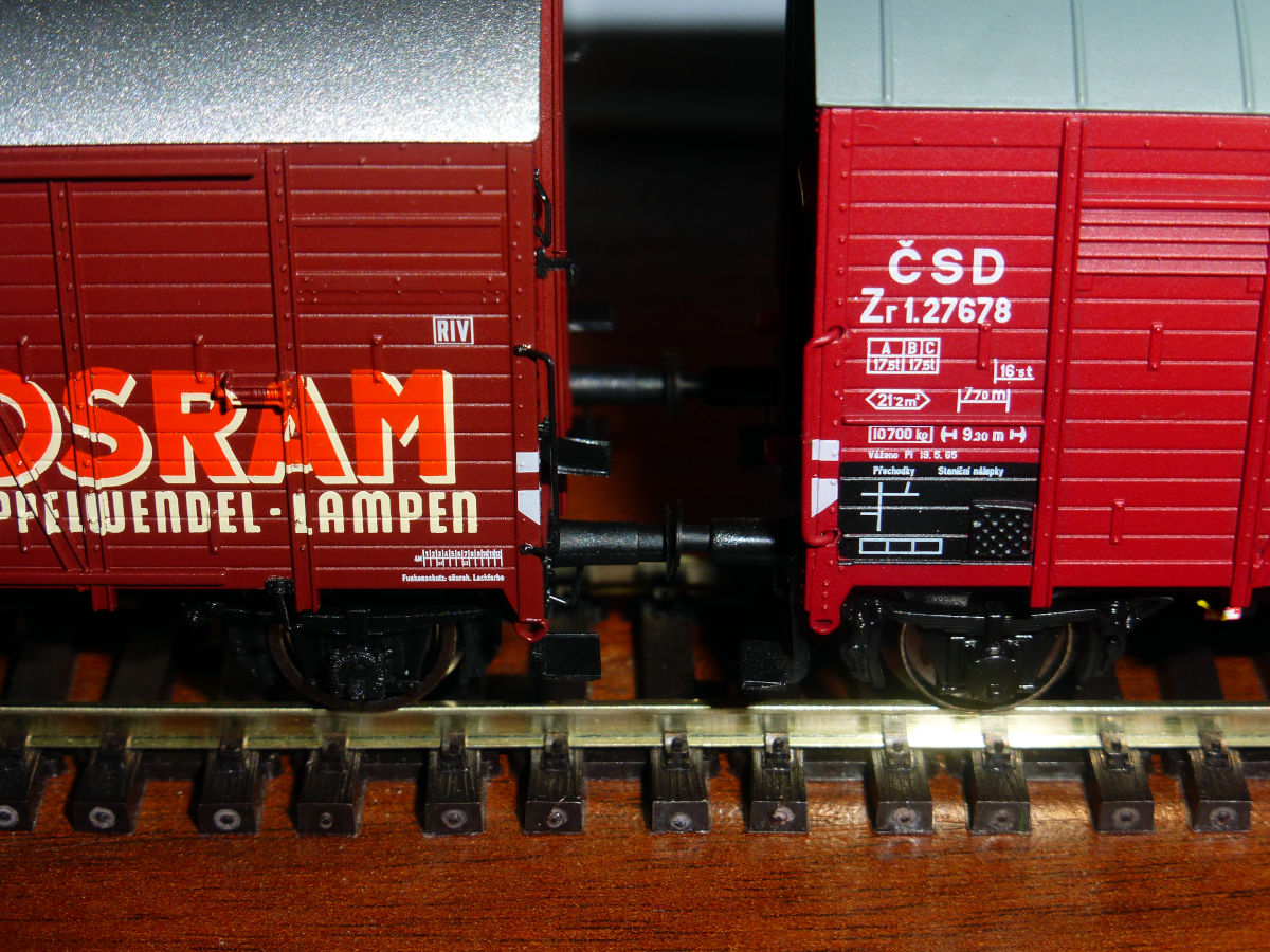

Девиз у "Бравы" - внимание к деталям. Ну, что же... Присмотримся к подножкам и буферам:
Liliput-Brawa, сбоку-сверху
Liliput-Brawa, сбоку-снизу
Brawa-ExactTrain, сбоку-снизу
Brawa-ExactTrain, сбоку-сверху
ExactTrain-Roco
ExactTrain-Roco
Сразу оговорюсь, несколько покривил душой - не думаю, что кто-то на реальном макете поставит рядом два вагона, не поставив модельной сцепки. На фотографиях же она отсутствует, из-за чего буферные тарелки соприкасаются. Хорошо, что они хотя бы соприкасаются! Ни линия крыши на фото состава сбоку, ни высота конька крыши на групповом фото с торцами, ни длина вагона на фото сверху, ни высота буферов у этих моделей не совпадают! Ладно еще, не совпадает количество пластин в рессорах - и обозначение у вагонов несколько разнится, и в реальности число пластин могло отличаться - у настоящих вагонов могут быть все четыре буксы разные и даже с разными буксовыми лапами - прототипы попали в разные страны, и в послевоенной разрухе каждая дорога при ремонте меняла комплектующие на то, что было удобно и под рукой. Впрочем, к 60-м годам, которым соответствуют эти модели, хаос уже попрекратился, но что стояло к тому времени, то и было. Однако буксы здесь, как раз, все одинаковые. Но при этом:
- Буферный брус у Лилипута выше, чем у остальных.
- Liliput и Exact-train выше, при чем выше от УГР, особенно выступающий на добрый миллиметр вагон Exact-train бросается в глаза на фотографиях
- Roco короче остальных, немного длиннее Brawa, еще больше - Liliput, Exact-train самый длинный
- Подножка составителя у всех вагонов разной длины и формы. У Liliput она как-то слишком подстрелена, у Exact-train - похоже, "у них в Техасе все большое" - подножка как-то слишком низко. Наиболее правдоподобная - у Бравы, у Роко конструкция явно упрощенная - нигде не попадалась подобная Quadratish-praktish-gut-konstruktion в жизни, с оговоркой, конечно, что автор этих строк отношение к железной дороге имеет весьма условное. Но уж про Лилипут точно уместно было бы в данном случае промолчать.
- Тормозные колодки хоть и воспроизведены у всех, естественный вид имеют только у Бравы и Экзект-трейн.
- Буфера не соосны, при чем повсеместно.
Сразу отмечу, что по поводу размеров модели Exact-train, непосредственно производителю, на форумах вопрос задавали - почему их вагон настолько выше и больше. И ответ был в духе "у нас все точно". При этом высота у Роко и Бравы совпадает. С высотой Лилипута понятно - там явно нарушены пропорции ходовой, вот крыша и "выстрелила" вверх, хоть и незначительно - но на фото рядом с Бравой это хоть и заметно, все равно в глаза не бросается. Exact-train - другое дело! Выбивающаяся из ряда размерами модель заметна на всех фотографиях.
Не к чести этого производителя и тот факт, что качество сборки и аккуратность самих деталей также вызывают вопросы - когда вагон стоит рядом с Бравой, становится заметно, что рама не прямая. Но при этом становится заметно, что все, кроме Exact-train, упростили узел крепления угловой стойки...
На самом деле продолжать в таком же духе можно до бесконечности. Да, конечно, каждая из моделей имеет свои недостатки, но имеет и достоинства. Liliput можно спокойно поставить на макет с плохим обслуживанием, Brawa хороша для сценок с множеством подробностей, если хочется добиться реалистичности. Roco и Exact-train оставлают пожалуй, несколько противоречивые впечатления. Roco на самом деле смотрится хорошо только вне других производителей - но, опять же, в отличие от Brawa, его можно поставить на макет, и он не будет создавать впечатления топорности. Но вот высокую степень копийности претендовать там не с чем. А вот Exact-train интересен будет, наверное, тому, кто захочет время от времени, осторожно сдувая пылинки, вертеть модель в руках - сверху она не то, чтоб примечательна, но вот подвагонное пространство у модели выполнено хорошо и четко, а некоторое несоответствие в размерах, если рядом нет модели другого производителя, не заметно.

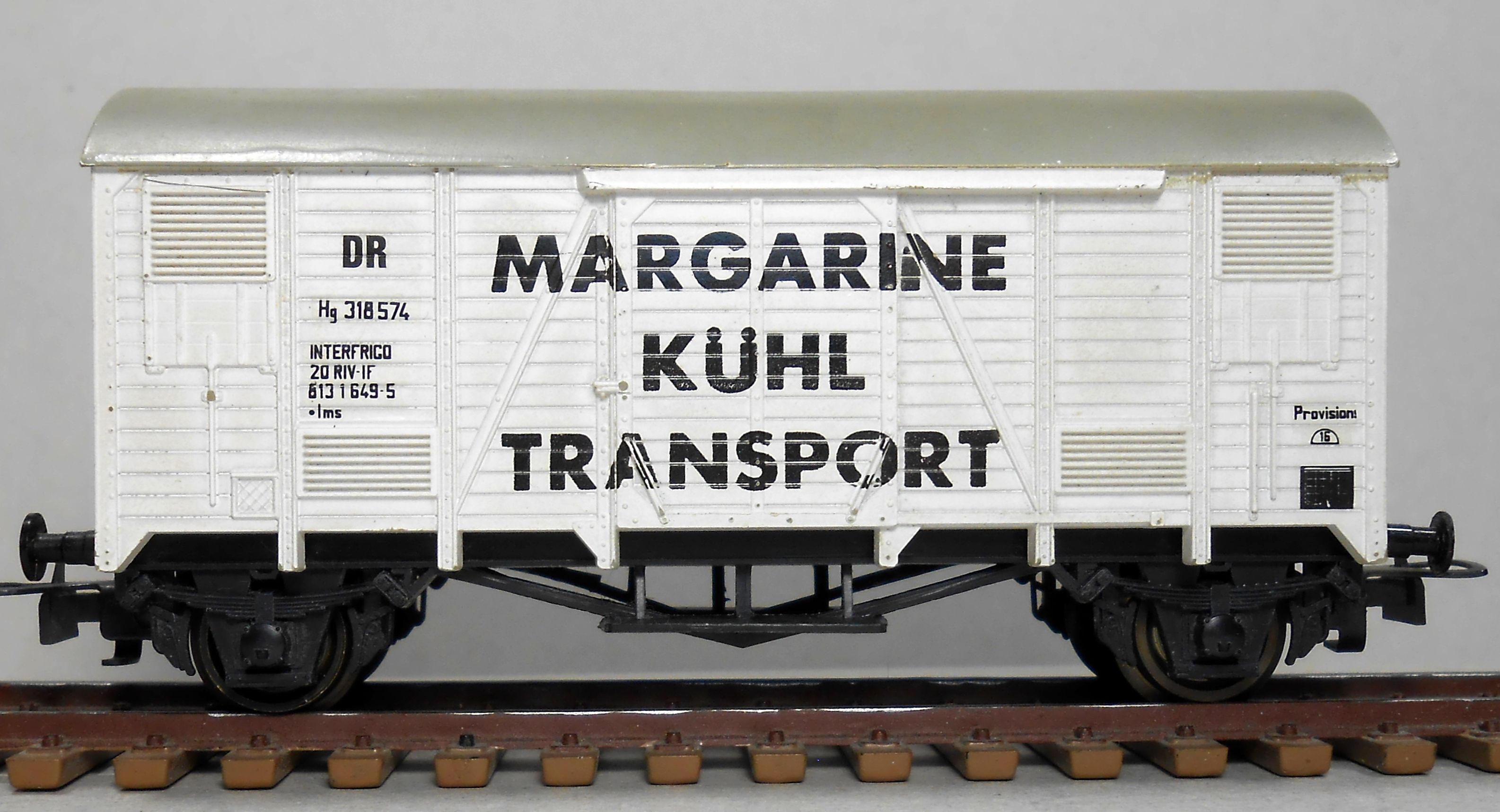

Чтоб не казалось, что так уж Лилипут упростил модель, вот фото еще одно прототипа, в 1969 году (т.е. поздняя III эпоха, которой соответствуют остальные три модели).
И да, если на клетке со слоном написано - "буйвол" - не верь глазам своим!

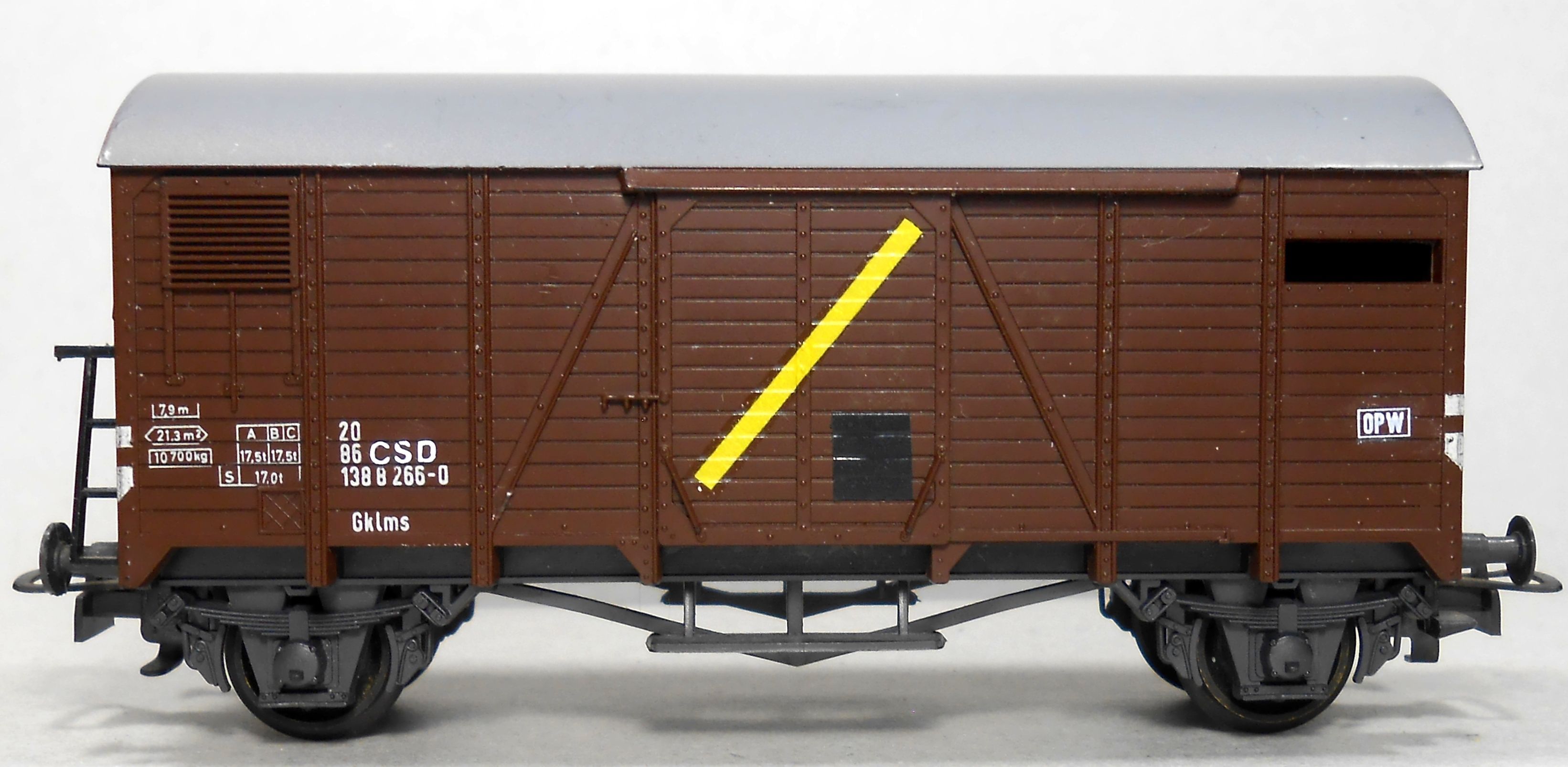

Подпись к вот этой фотографии неверная, вагона типа "Оппельн" в кадре нет, но есть похожий вагон чешской послевоенной постройки:
Подпись гласит: CSD 534.0402 с вагоном типа "Oppeln" ждет перед выходным сигналом в Раковнике, примерно в 50 км к северо-западу от Праги. (14 мая 1973 г.) Фото: Питер Шиффер.
Верно все, кроме типа вагона. Впрочем, вагон действительно похож, но это - Gms39,вот он, а вот короткий Оппельн - в том же музее, кстати, неподалеку от Раковника.

В вашем обзоре отмечу что тормозные колодки наиболее интересно пролиты у Лилипута.
Они отобразили пружины,стабилизирующие тормозную колодку.Чего у остальных нет.
Также у Exact буксовые узлы оттопырены наружу.Видимо изза неправильно подобранной
колесной пары с длинной осью. :roll:

Stinky писав: Они отобразили пружины,стабилизирующие тормозную колодку.Чего у остальных нет.
Кстати, да, и, более того, у Бравы по положению колодка болтается, а не просто отпущена - похоже, прототипом модели послужил какой-то некомплектный по ходовой экземпляр. Добавлю, что какой-то из попадавшихся вагонов Бравы (другого типа, правда) вообще был из коробки в заторможенном состоянии - колодка верхней частью касалась поверхности колеса.
Stinky писав: Также у Exact буксовые узлы оттопырены наружу. Видимо из-за неправильно подобранной
колесной пары
Есть такое. Кстати, пока не присмотрелся, этого не замечал. Соответственно, о продолжительных покатушках говорить не приходится (правда, и не планировалось). Еще одна интересная особенность Exact - есть отверстия под поручни, которых в данном варианте нет: корпус у модели с тормозной площадкой и без - одинаковый.

Re: Отступление О'поле
Добавлю в качестве дополнения несколько вагонов класса Oppeln в послевоенных
модернизациях.Так как вагон оказался надежным и удачным то многие страны
по своему усовершенствовали первоисточник.Все вагоны от Лилипут.Разница
только в деталях.
Также добавлю что езда вагона с открытой или приоткрытой дверью наблюдалась
мной на видео.Ведь не даром щеколда двери имеет несколько положений.Также
возможно для вентиляции перевозимого груза. :roll:

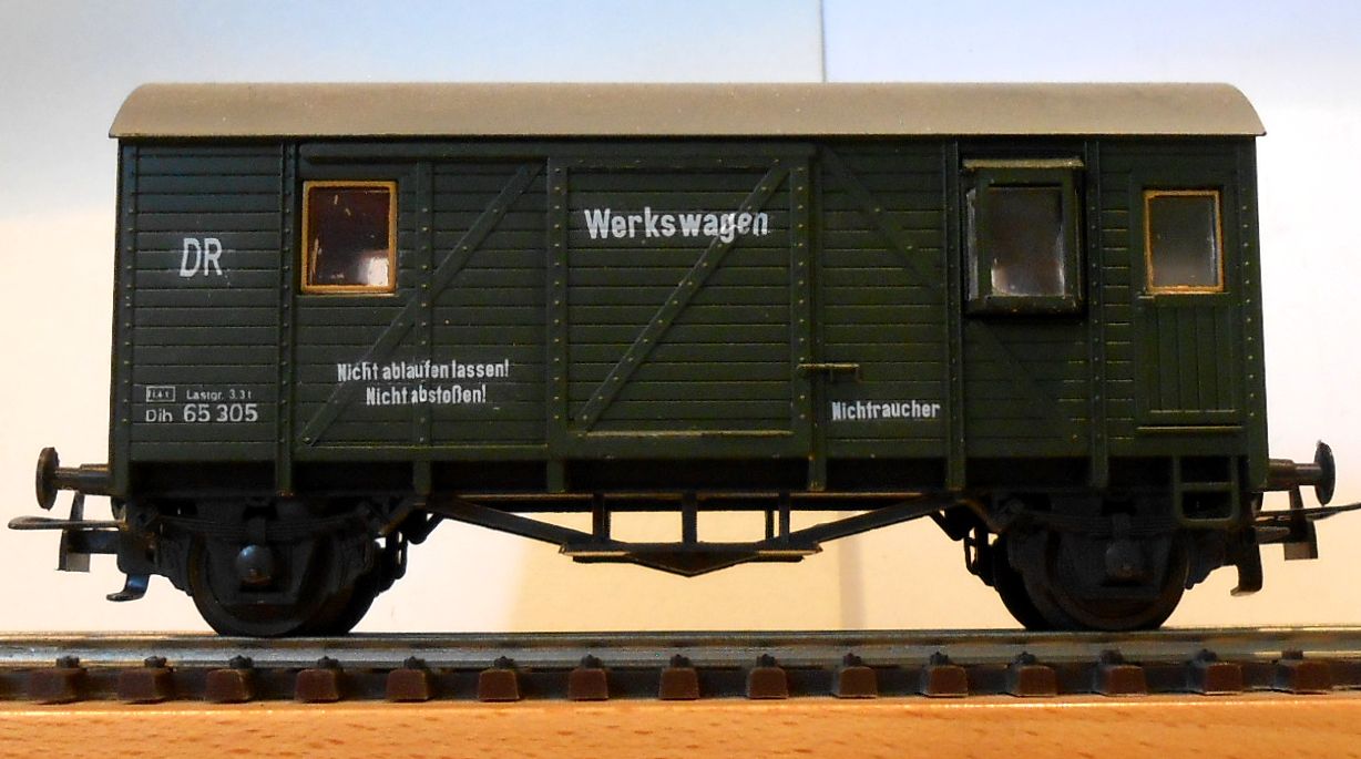

Вот бы фото прототипа, с которого бригадник делали. По первому взгляду - по раскосам - было ощущение, что это "Бремен" с продольным масштабом 1:100, и только характерный шпренгель выдал, что это "Оппельн" - у "Бремена" шпренгелей нет вовсе и база длиннее. Да и надежность в его задачи не входила. Впрочем, с "Бременами" придется повременить, о них будет несколько позже, и не в таких деталях.
Вот он, "Бремен" (автор фото - тот же Манфред Копка). Раскосы сильно сбивают с толку.
