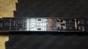

Пока занимаюсь поиском материала на токосъем и подбором прочих комплектующих, разбавлю тему вагонами, как и говорил, полностью пластиковые тележки тоже.
Свет в вагонах будет, возможно так же пробую реализовать мигающий свет от топки.
