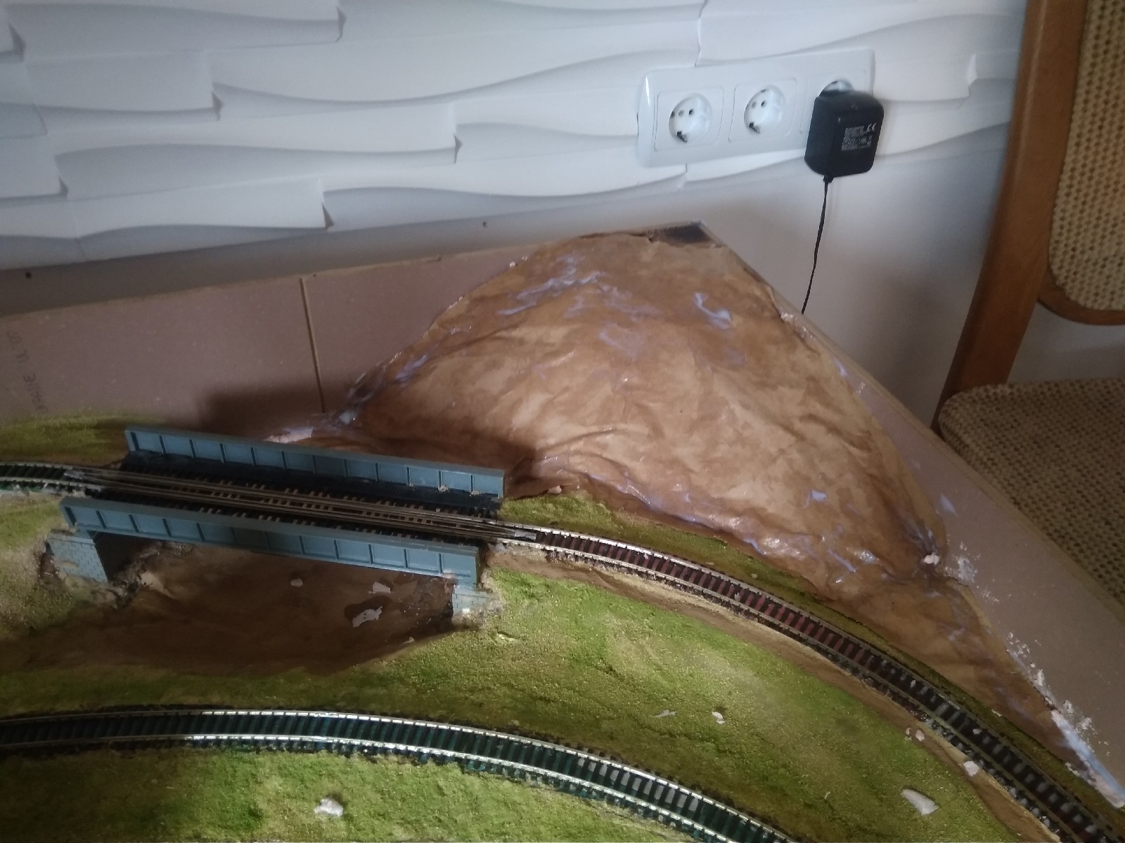

Дякую за комплімент, самому подобається. А що Ви думаєте про насип малого кола? Я оформив його з пап'є-маше, але дати зверху лист паперу полінився, та й подумав іще що у тому випадку буде занадто високо. В результаті вийшли буєраки. Надіюсь що флок це прикриє і згладить, але не впевнений, бо раніше ніколи ним не працював...youdmit писав:Ділянка перед мостом вже виглядає дуже добре.Arkee писав:Ніби непогано вийшло.

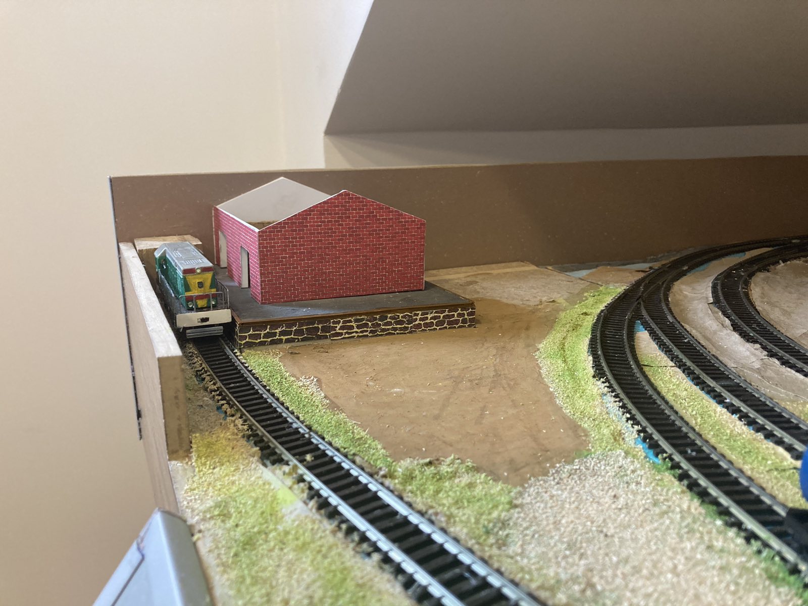

П.С. Придумав що буде всередині. Шпалопропиточний завод, або металобаза, чи щось типу того. З козловим краном. Треба тепер такий шукати.

Ну ось, ідея люкс. набагато краще ніж просто гора,яка б ще вдобавок зїла пів макета. Бо нормальна закрие половину макета, плюс її ще красиво обіграти та засадити потрібно а маленька буде неорганічно і неестествено виглядати. На мій не дуже професійний погляд едине місце для гори - вірніше для частини підніжжя гори правий дальній угол коло мосту,тим паче там рельси на різних висотах і два вихідних портала тонеля на різних рівнях будуть досить органічно вписані .Вдобавок якщо трохи протягнути початок гірського масиву по правому борту вперед то органічно до неї привяжеться і тонель де зелений "тапок" запаркований. ну і під углом до цого тонеля нормально впишеться вхідний двохпутний портал. І як вишенька на торт зробити щоб поїзд заїхавши повністю в потал зупинявся і виїзджав з тонеля через деякий час -типу прошов через хребет і поїхав далі десь далеко. А коли через деякий час вийде з тонеля наміст ,або з другого порталу під мостом це по легенді вже буде зовсім інший поїзд - з другого маршрута. Або наприклад загнав в тонель пасажира -зупинив, типу він кудись далі поїхав ,потім в тонель заходить товарняк - і теж "кудись поїхав" а в цей час з тонеля виходить пасажир який "приїхав" з другої області. Таким чином прибереться постійне мельтишіня і кукольна їзда по колу составів, і не треба городити тіньові вокзали.Сообщение Arkee » Сегодня, 19:16
П.С. Придумав що буде всередині! Шпалопропиточний завод

Тунелі - я чесно не думав їх робити на цьому макеті, вірніше думав спочатку закрити частину зовнішнього кола, але там для гори дуже вузько - бортик та русло річки, що відділятиме обидва кола одне від одного. Але якщо річку засипати і насипати гору, а мости тоді будуть через балки - цілком можна зробити тунель від мосту до мосту. Внутрішня колія тоді буде іти попід горою. Праву сторону же рухати не хочу, там підйом, мені подобається дивитися як поїзд виходить на нього.

Я про тонель з правої сторони і віртуальний початок гори припустив лише тому, що в тебе в правому передньому куті запаркований тапок -наполовину схований в тонельному порталі. А портал тонеля підсвідомо привязуе або до проходу крізь гору ,або спуск під землю (метро) "" правда в метро тапку робити нічого"" тож метро відпадае. От і прикинув - щоб красиво обіграть портал. щоб він не був інородним тілом на макеті.Arkee » 03 май 2021, 12:56
Ну від правого мосту і до лівої сторони через другий міст у тебе спуск- думаю з нього поїзд також ефектно спускаеться.Праву сторону же рухати не хочу, там підйом, мені подобається дивитися як поїзд виходить на нього.
Не дуже гарний варіант, буде сильно іграшковістю віддавати, бо відстань між мостами не велика , і якби при прокладанні справжньої залізниці була б така ситуація то такий виступ гірського кряжу просто підірвали б динамітом ,а залишками підірваної породи засипали б сухі балки під мостами піднавши насип до рівня прокладки рельс замість побудови мостів. Так було б набагато дешевше і швидше ніж будувати два мости і длубати тонель на якусь сотню метрів. Тим більше що любий міст на дільниці прокладки рейок -це автоматичне зниження швидкості проходу поіздом ціеї дільниці в майбутньому . Тож мости строїли лиш в разі безвихідної ситуації. (перетин річок,або перпендикулярних рельс, зрідка автошляхів- якщо підняти полотно автодороги до рівня рейок було дорожче за побудову мосту. Зазвичай автомобільні мости автострад підіймають над залізницею так як як це дешевше в будівництві.Але якщо річку засипати і насипати гору, а мости тоді будуть через балки - цілком можна зробити тунель від мосту до мосту. Внутрішня колія тоді буде іти попід горою.

Дійсно, Ви праві, тунель по дальному перегону не буде правдоподібним. Почав щось там городити, але плюнув та вернув як було. Спуск між мостами насправді не дуже виглядає - зразу за великим знаходиться відносно різкий "перелом" на рух не впливає, але поїзд помітно вигинає "спину". Вирішив так - велике коло я замаскую "зеленкою". На днях їхав поїздом через Бескидський перевал та занотовував собі у пам'яті що там і як. У багатьох місцях простір між насипом та річкою порослий кущами та деревами. В моїй теорії якщо грамотно засадити береги річки, це візуально розірве вигляд кола і водночас мелькаючий у просвітах поїзд буде досить цікаво виглядати. Особливо у темряві, якщо зробити світло у вагонах. Від бортика можна поставити підпірні стінки - бачив на перевалі бетонні, пофарбовані у біле, на фоні якого поїзд буде краще виглядати. А от у правому краю все ж не робитиму тунеля - чесно кажучи не бачив щоби дві різні гілки входили в один портал, а далі розходились на різні, це все таки не метро. У дальніх кутах зробив гори - по задумці віртуальна гора обходить колії справа по дузі від мосту вниз в знову появляється на макеті там де портал.

В принципі нормальна робоча легенда. тай з горою в куті ,тонель з тапком вже не виглядае "сиротою казанською"Arkee » Сегодня, 11:35 У дальніх кутах зробив гори - по задумці віртуальна гора обходить колії справа по дузі від мосту вниз в знову появляється на макеті там де портал.
Такий варіант дійсно буде досить гарним, а головне правдоподобно виглядати .едине не впевнений чи потрібно підпорні стінки - може нехватить відстані між коліями .і верх стіни може оказаться близько до шпал колій верхнього яруса , тому "посадить" там дерева не вийде- на бетоні дерева не ростуть. А от невеличкий сегмент підпорної стінки на кінцях правого мосту технічна необхідність- щоб було по "феншую"Вирішив так - велике коло я замаскую "зеленкою". На днях їхав поїздом через Бескидський перевал та занотовував собі у пам'яті що там і як. У багатьох місцях простір між насипом та річкою порослий кущами та деревами. В моїй теорії якщо грамотно засадити береги річки, це візуально розірве вигляд кола і водночас мелькаючий у просвітах поїзд буде досить цікаво виглядати. Особливо у темряві, якщо зробити світло у вагонах.

Мається на увазі стінка від самого ламінатового бортика на верхньому ярусі. Заодно і з задніком простіше буде.Винт 757 писав:[едине не впевнений чи потрібно підпорні стінки - може нехватить відстані між коліями .і верх стіни може оказаться близько до шпал колій верхнього яруса , тому "посадить" там дерева не вийде- на бетоні дерева не ростуть. А от невеличкий сегмент підпорної стінки на кінцях правого мосту технічна необхідність- щоб було по "феншую"

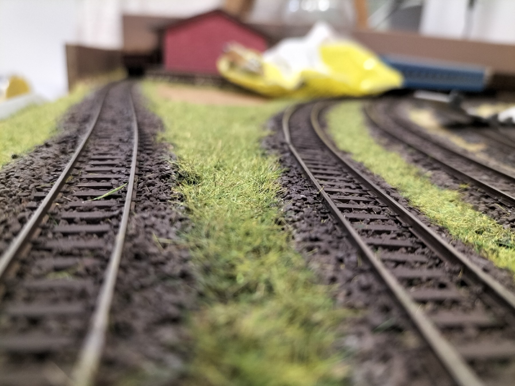

Давно не писав про макет - кинувся у перепил локомотивів. За той час відсипав балласт, пофарбував рельси емаллю Humbrol та врчра почав засаджу вати травку. Результат на фото. Після висихання клею пилосошу траву портативним автомобільним пилососом та повторно використовую.

Посевные проводились без флокатора?Понравилось что от моста идёт тропинка.

З флокатором. Правда перший раз мав із ним справу, сьогодні вже трохи набив руку.

Посадив трохи ялиночок. Промзона буде обгороджена бетонним парканом. Не знаю чи правильно флокую, трава 5мм, може завелика..

За пластиковые елочки Vero отдельный лайк.
везде стоит может и не правильно.Сам никогда не флокировал,не знаю.
