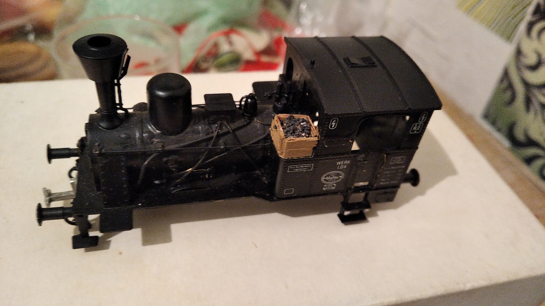

Вот никогда мне не нравился данный паровоз от фляйша, хоть в полнокулисном варианте, хоть юниор. Всегда терзали сомнения по размеру колес, прм и кучи всего. Да и сами колеса мне жутко на нем не нравились, уж очень они грубо выглядят на таком мелком клопе.
Но так вышло, что попался мне такой паровоз на просторах ебея, но в виде кучи хлама. Такой ведь и не грех в наш заделать. Верно ведь, но...
Когда получил, был удивлен, зачем-то дойче инжиниринг полез менять трансмиссию. Содрал по живому весь пластик поломав его на мелко женские органы. Зато обвесли поручнями, трубками и прочей шелухой. Ну бывает не посчитаешь свои силы, чего грешить, я вот 86й тоже не сделал. Стало жалко клопа и решил восстановить.
И так, исходное... В кучике это запчасти, а железяка с гиганто маховиком, это предпогаемая трансмиссия (хвала Аллаху не моя).

Я чот не оценил немецкого инжыниринга.На котел как ниток намотали.Еще и облазит все. :|
Латунная ходовка хоть жизнеспособная?

Re: Анна или как делать не нужно
сомнительный ящик с углем перед будкой. а как брать? окно открывать?
Дело в том, что сам ящик меня не очень беспокоит ибо на некоторых фото присутствуют его следы и могло место быть такое. Меня больше беспокоит, что на всех фото данный паровоз имеет другой ПРМ.
Ну а пока сделал нижнюю часть самого локомотива в замен пластикового мусора. Также пока не понятно с тормозной системой паровоза, там видимо хитрость есть.
