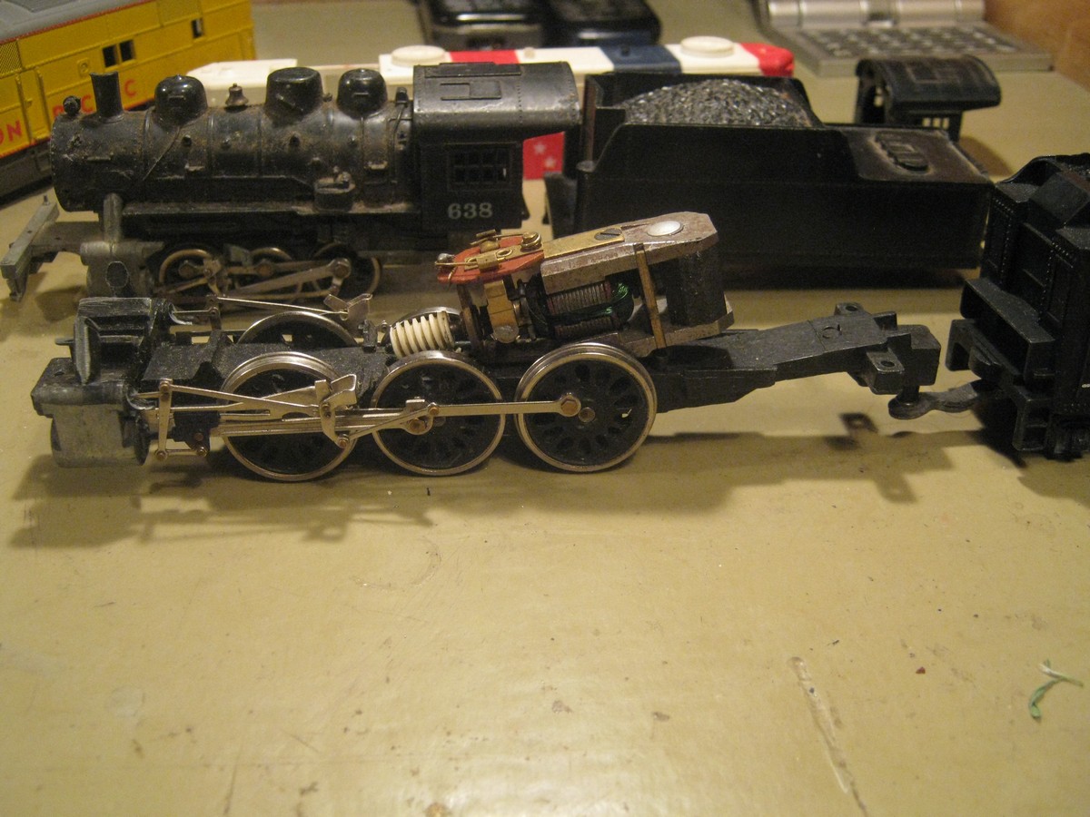

Глумление над юниорами от Пико. :? Давно лежат два лока в ужасном состоянии, досталось им от жизни :( Не было якорей, ни щеток на экземплярах, сломанные буфера, сколы и тд...
Проблему с якорями решил за счет движка от резинохода. На нем такой же магнитопровод, а коллектор с шестеренкой позаимствовал с якорей Е 69 . Вышло с одного резиноходного двигателя-два с увеличенной мощностью под 44-й ( мощь стала большей за счет магнитопровода. Добавлено две пластины по сравнению со стандартным якорем)
Думаю сделать одну секцию полноценной ( с двумя движками, свет трехточечный, вторую - безмоторную ) Будет кататься в сплотке. Далее все на фото :arrow:
типа прототип
типа прототип
якоря после перемотки

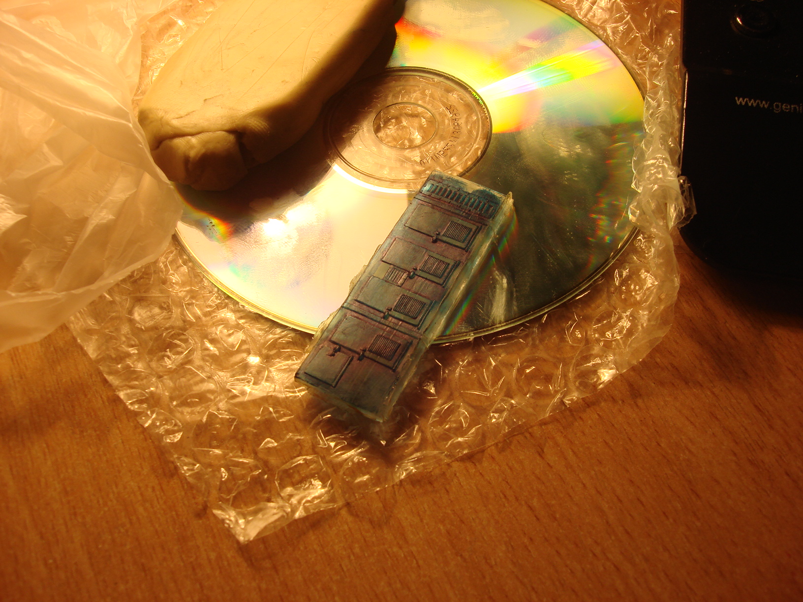

декали и смоляные изоляторы ( самопал ))

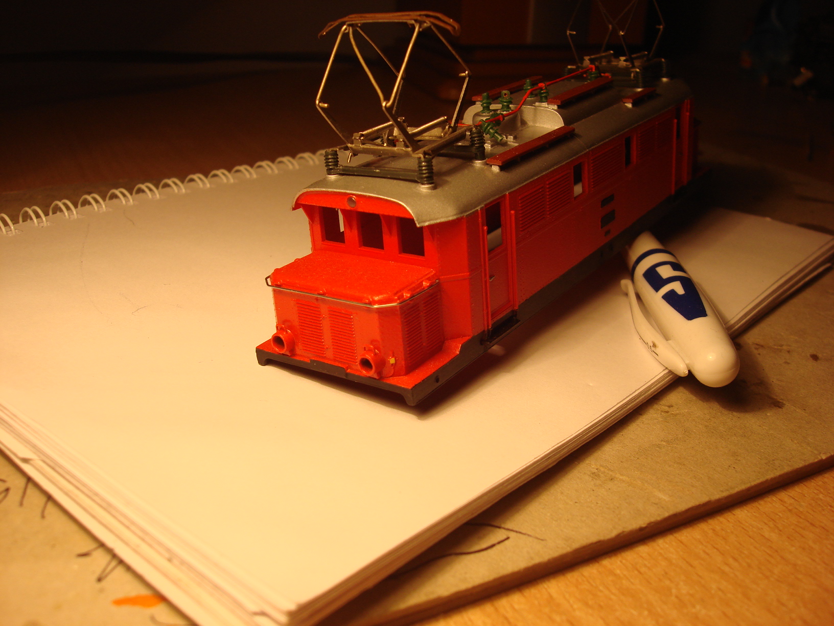

Немного продолжил 8-)
покраска блох ))
покраска блох ))

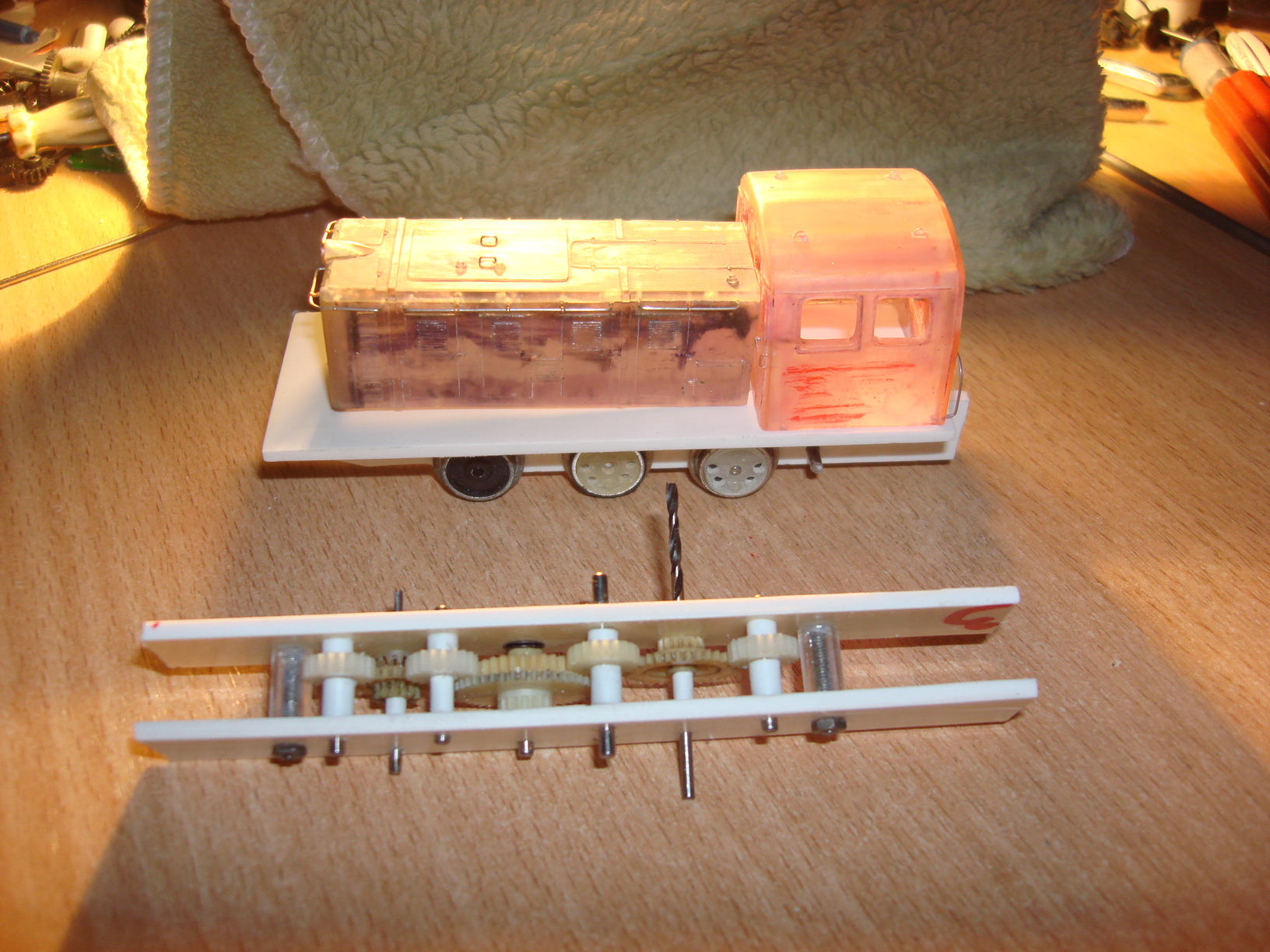

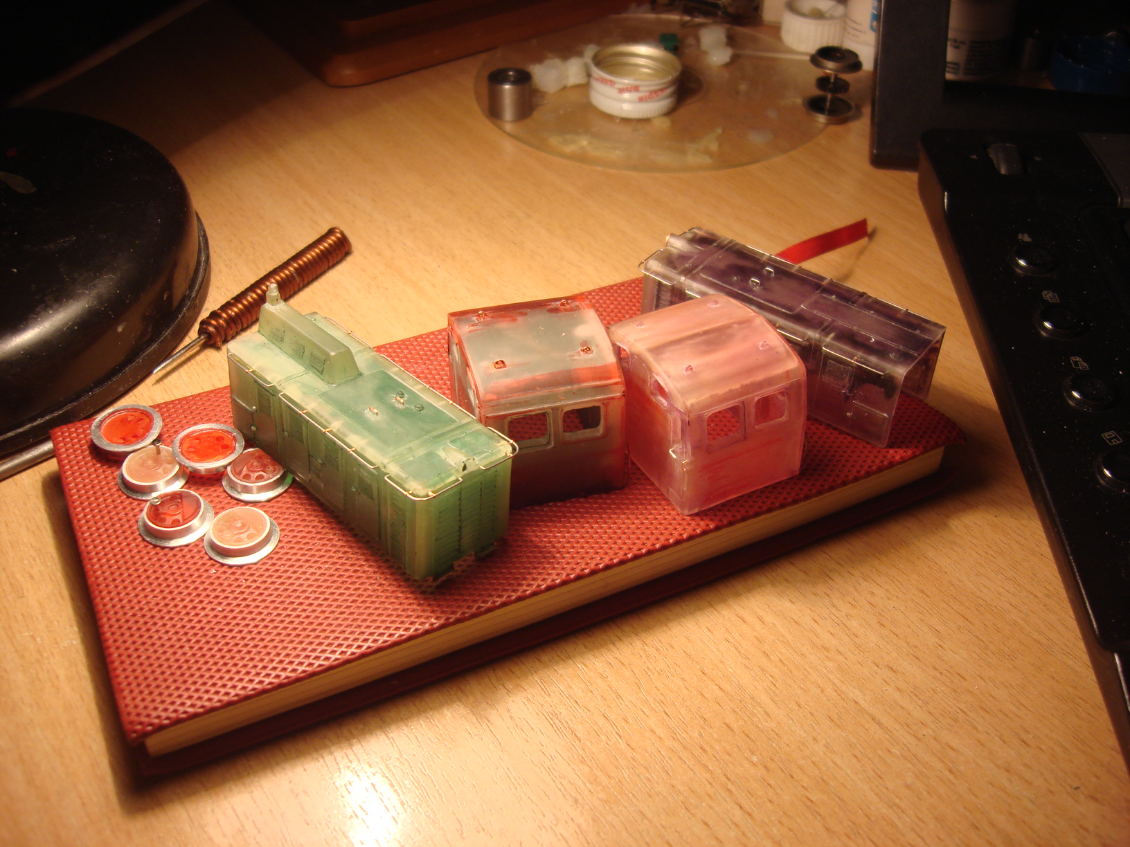

Материалы смола и пластик. Колпары покупал на аукро, от них оставил только бандажи. Далее фото :
капот
капот
колеса
колеса

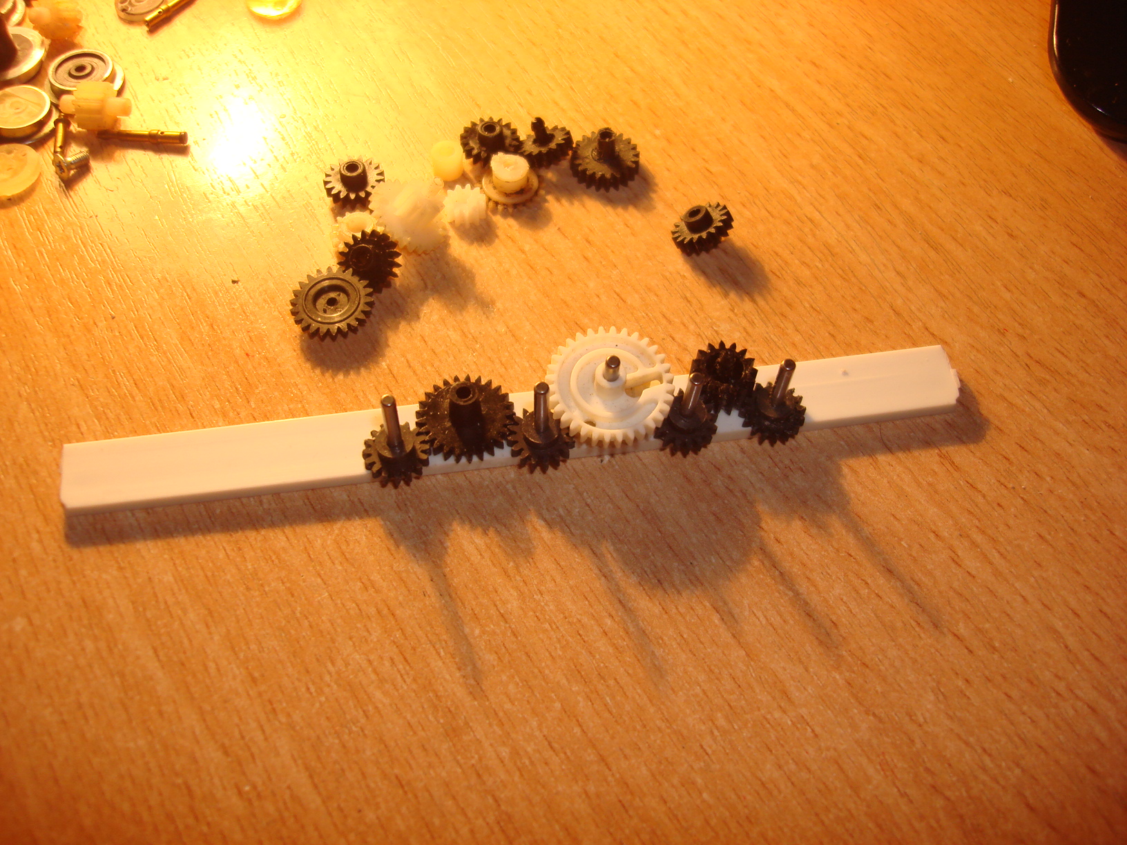

набор шестеренок для ходовой. занятие не для слабонервных

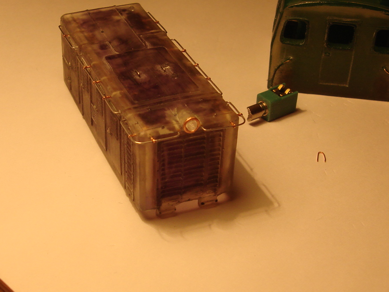

хобота с ходовой :arrow:
Повідомлень: 6422
Been thanked: 3653 times
Re: Допил и перепил.
Адуренный проект.Монтаж поручней выше всяких похвал.Ай,молодээээць...
С нетерпением жду продолжения. :roll:

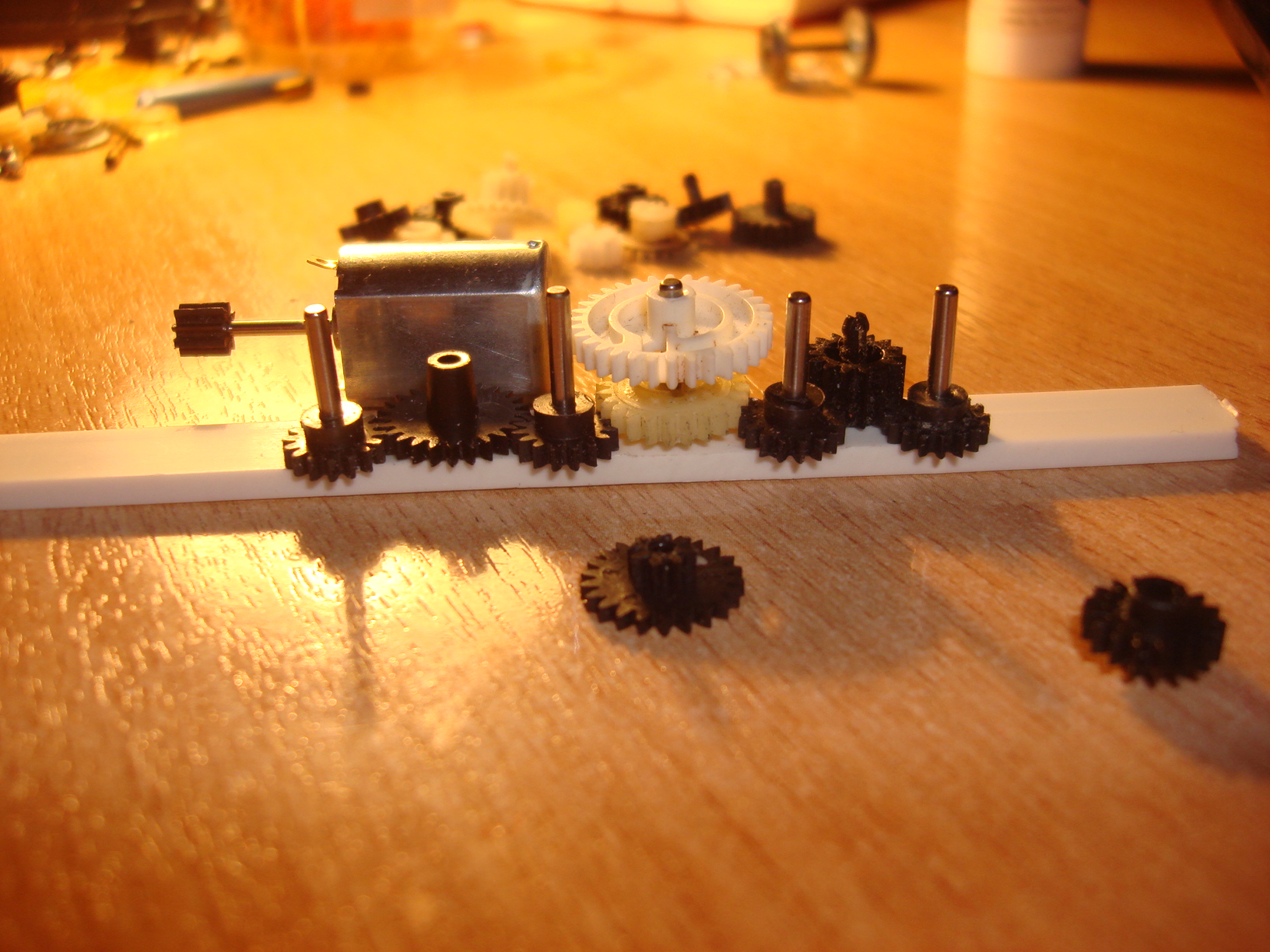

продолжаем :arrow:
две ходовых на разных (шаг) шестернях. эксперимент.
примерочка. рядом ходовая с промежуточными шестернями из полиуретана. шума - 0
Востаннє редагувалось 12 лютого 2016, 17:22 користувачем Олег, всього редагувалось 1 раз.
Повідомлень: 6422
Практически Роковская. :mrgreen: Уже хочется увидеть как они обе безшумно
катят на видео. :roll:

Очень серьёзная работа и подход основательный.
Олег, а американскую систему с приводом на одну ось и дышлами по какой причине отклонили?
Можно было обойтись одним червяком и шестерней. С учётом, что двигатель на 13500 об/мин наверное шестерен понадобится две чтобы понизить обороты, но редуктор в любом случае получится намного проще.
