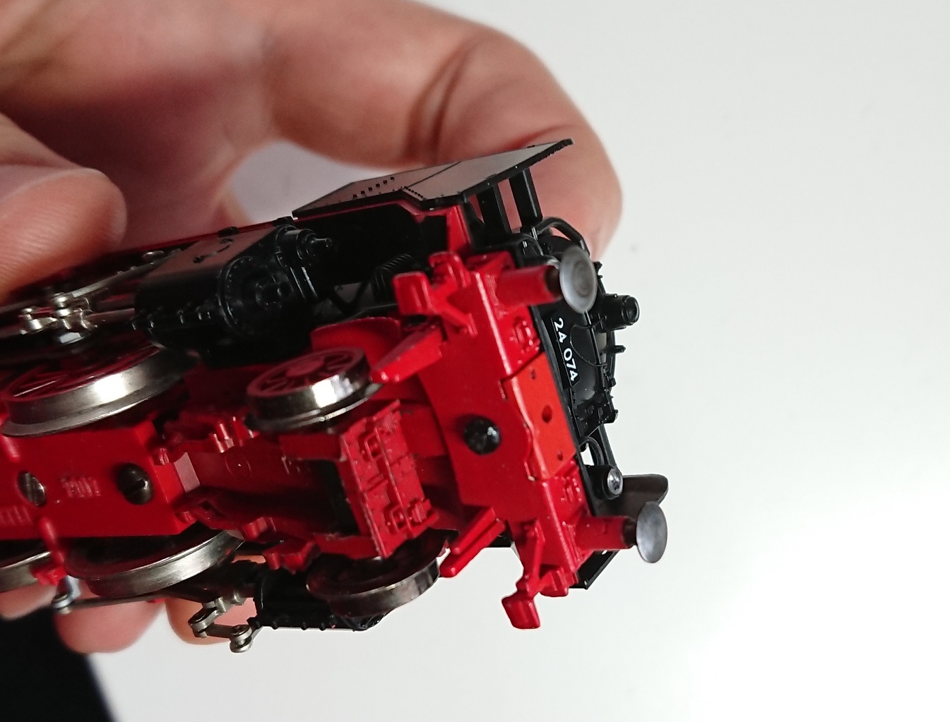

Тоже придерживаюсь такого мнения. Относительно удачное решение с возможностью расцепления пока знаю только у "Piko". Но сильно уж нежное и динамической сцепку назвать нельзя.
При поломке можно восстановить, но рекомендую делать новое дышло не из целого куска полистирола, а из пакета, набранного тонкими пластинками, тогда прочность на излом значительно возрастает.
Реставрацию производил в феврале прошлого года на паровозе ТО. Эксплуатируется интенсивно и проблем нет.

Тем временем закончил сцепной узел. Выглядит неокрашенным вот так:
Проверка работоспособности:
Ввиду того, что всё подпольное пространство теперь занял механизм, пришлось куда-то убирать провода. Решение оказалось очень простым - просверлил дырку в раме:
Пока что получилась вот такая вот "каталка":

T-1000 писав:Хорошо вышло! Кстати могу посоветовать тебе перепечатать деталь дышла на принтере но уже с пазом под провода, как у пико ж7.
Думал об этом, но сложная конфигурация самого дышла плюс не особо большое пространство под будкой не позволяют это сделать быстро и просто. Поэтому просверлить - оказалось самой практичной идеей на данный момент.
Хотя ещё буду смотреть насколько будут провисать провода, когда в тендере будет печатная плата и я выведу контакты наружу.
