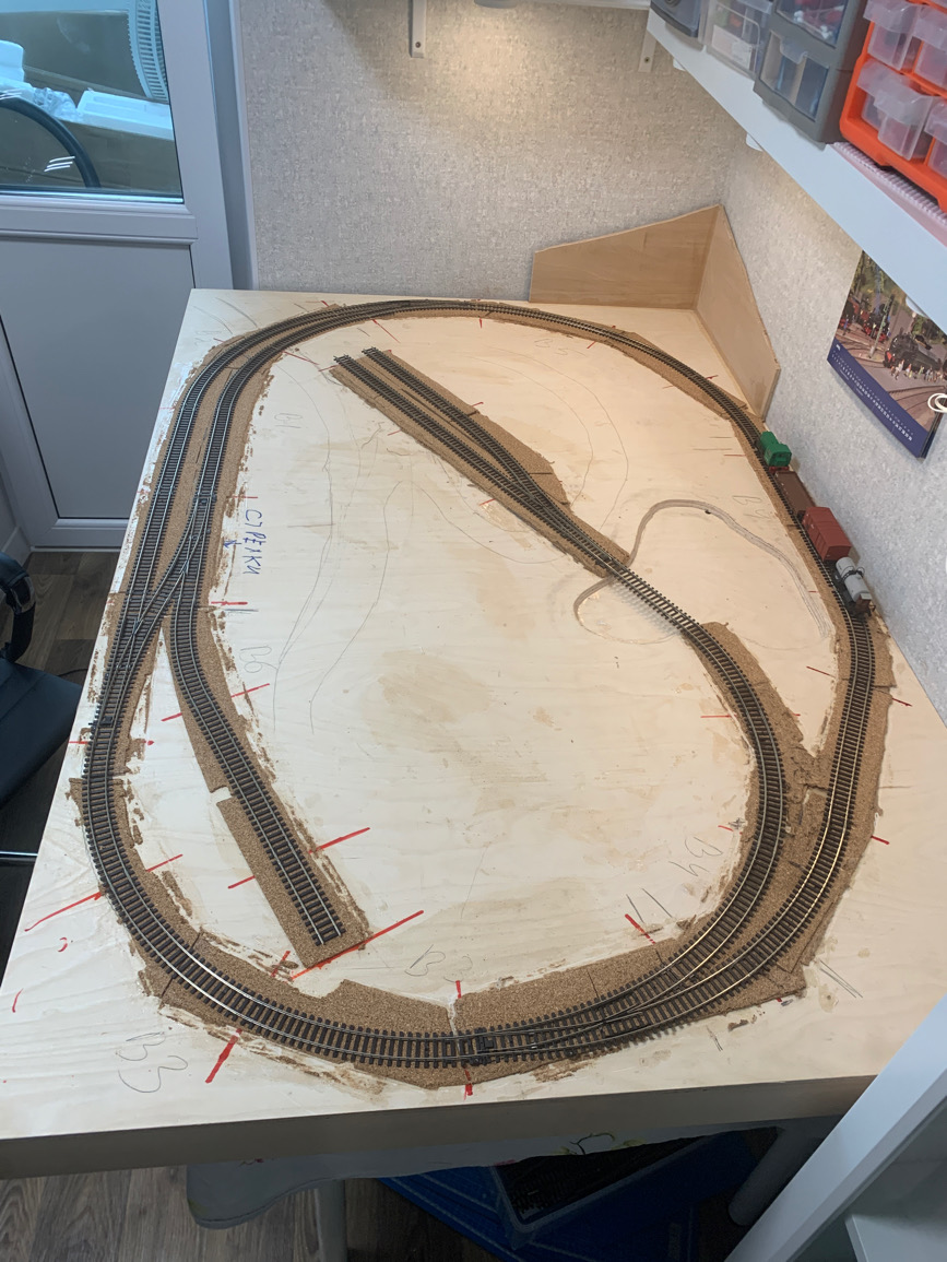

Продолжаю работу с макетов. Из работ сделал:
  • Выложил пробку
  • Разбил схему на блок участки
  • Установил рельсы с изостыками под автоматику
Дальше планирую:
  • Подключить стрелки
  • проложить аккуратно проводку под макетом
  • сделать озеро с помощью набора heki 3530
  • Выбрать и установить мост
Текущий результат:
Подскажите, какими цветами акриловой краски покрасить дно озера перед использованием набора для воды? Набор для воды идет бесцветный

Re: Постройка макета 156x102 русской деревни в H0
Повідомлення Arkee »
Красиво ТГК-шка бігає. А що за шум, він звуковий на цифрі?
П.С. про воду - там Бабакін недавно діорамку робив, може пригодиться Вам
https://www.youtube.com/watch?v=WlFqtFwlZGM
Повідомлення arniland »
Arkee писав:Красиво ТГК-шка бігає. А що за шум, він звуковий на цифрі?
Да, звук с цифры. Видео плохо передало звук
