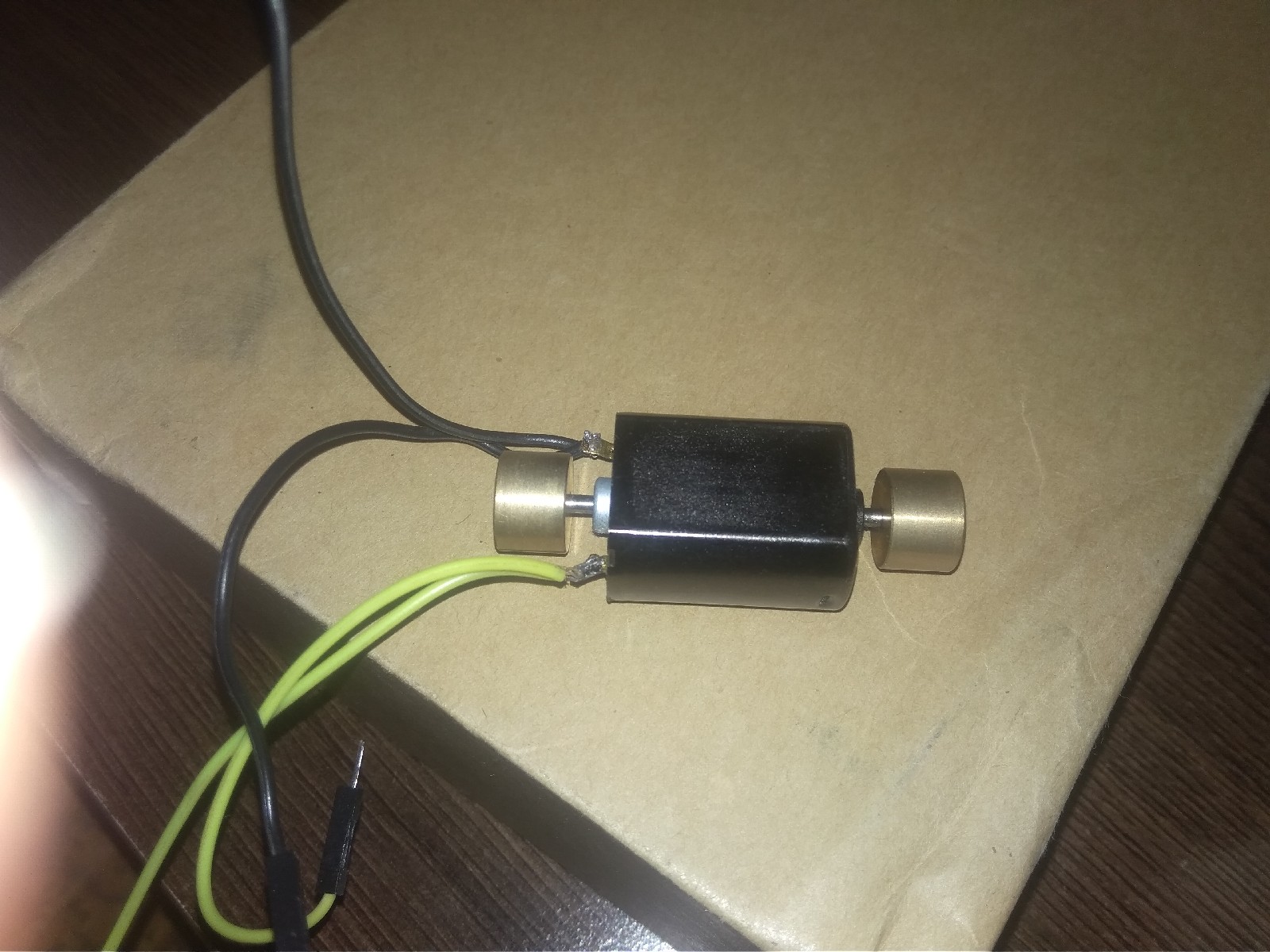

Розібрав "механовський" блок. Думаю що людина, яка дружить з паяльником, цілком може його скопіювати, тільки б не були дефіцитом певні елементи. Крутилку винести окремо.
П.С. струм прямо на мотор ще не запускав, оскільки сьогодні зранку феєрично накрився старий бж від ноута, від якого живився макет, аж пакетники у хаті вибило. Поки що оцей приколхожу.

З першого погляду можна сказати, що в даному блоці регулювання напруги відбувається не ШІМ, а лінійною характеристикою транзистора (такий собі реостат/потенціометр на транзисторі), на якому і спадає частина напруги в залежності від степені відкриття/закриття останнього. Тому і не глючить Маруся, бо там просто величина напруги знижується, а не частотами по платі лока валять.
