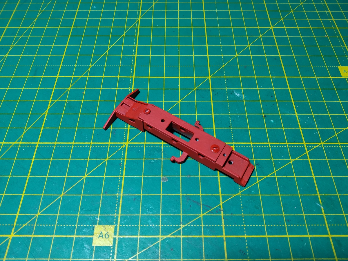

Тормозную систему не переделывал. У меня очень давно лежали в ожидании решения участи два комплекта относительно правильных накладок.

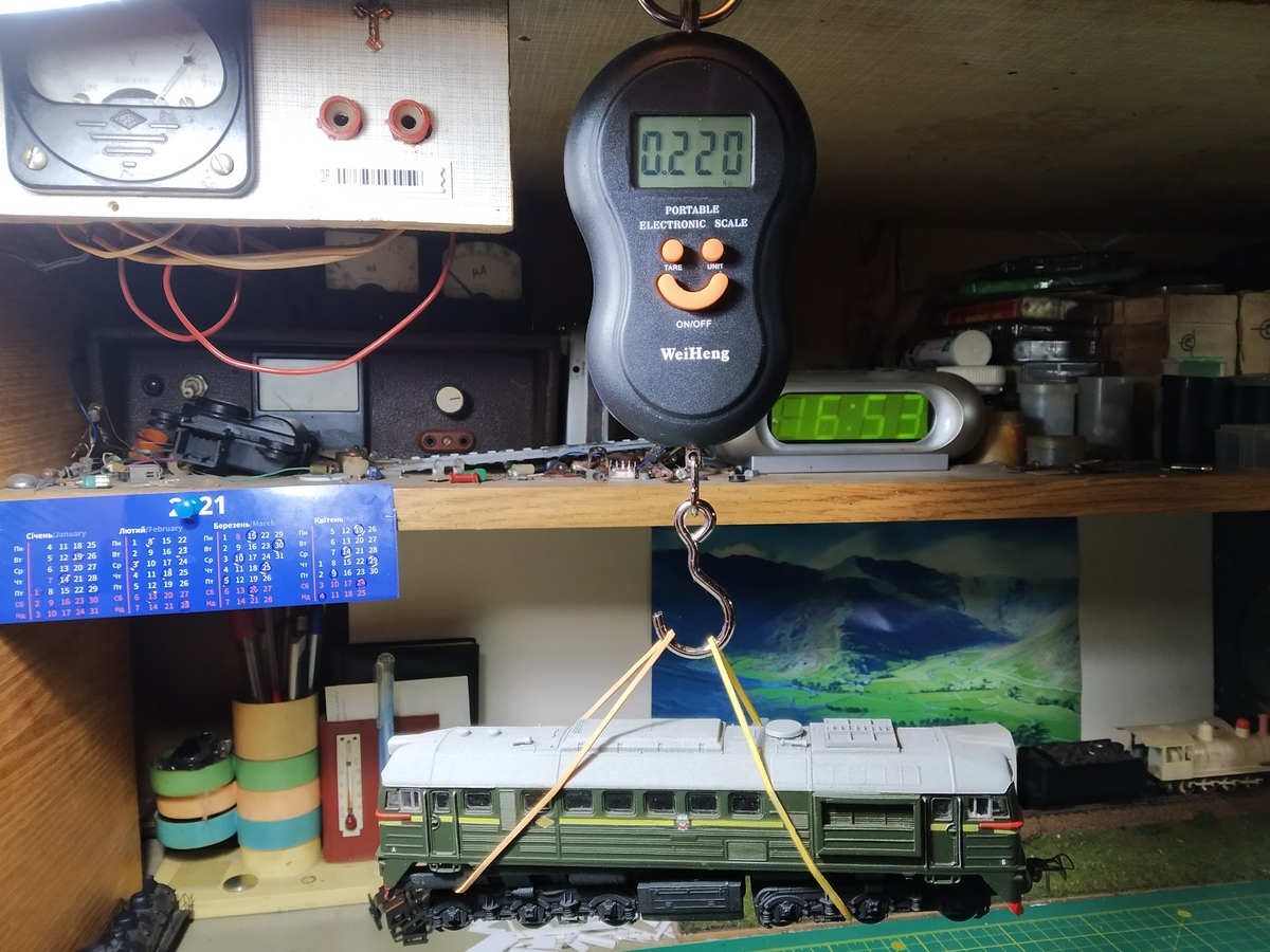

Захотелось просто покатать Машку. Но желательно с составом - значит уже и не так просто потому, что надо было прицепить хотя бы одну сцепку. Ничего не выдумывал и сделал по Гутзольду. Благо, нужные сцепки в наличии имелись.
Локомотив пока без балласта и на подъёме это хорошо видно и слышно... А ещё на видео можно заметить, что уже работает прожектор головного света.
На данный момент модель не имеет и половины требуемой массы.
Разведданные указывают, что должно быть примерно так.
