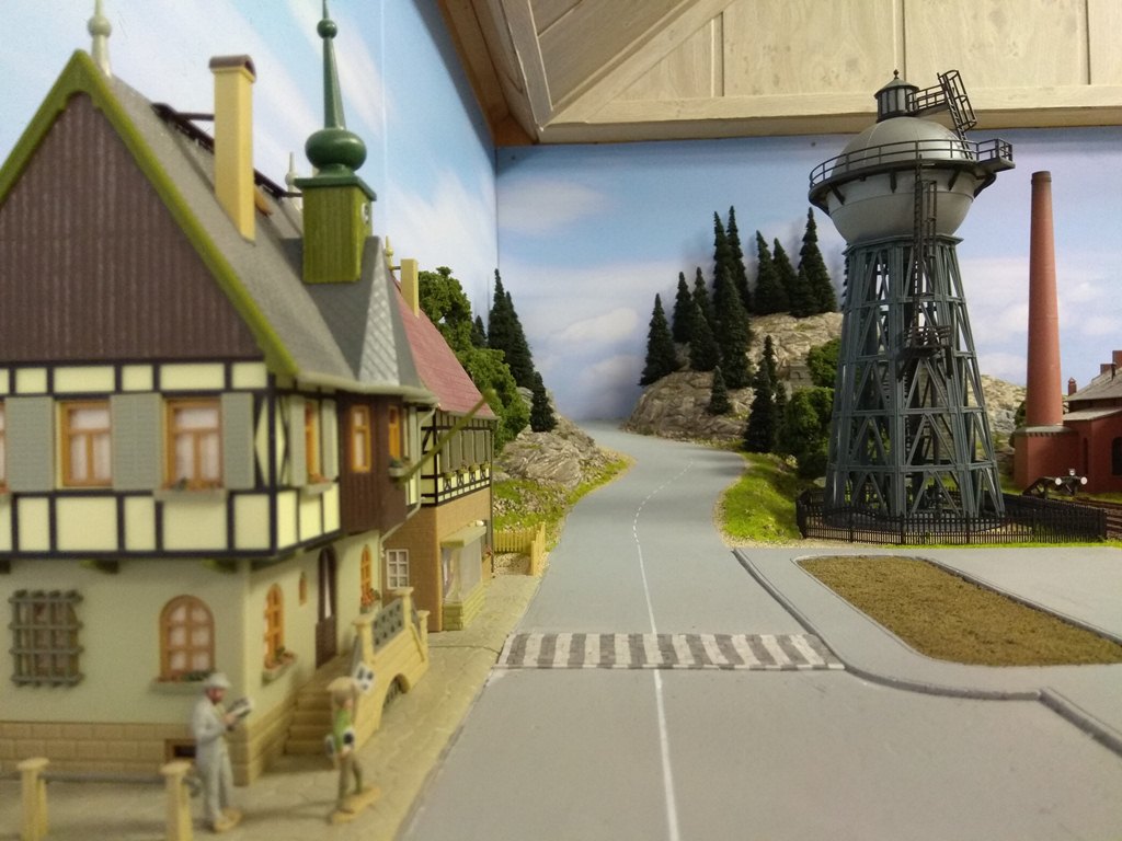

Вот закончил промежуточный этап постройки "старого города". Теперь можно визуально оценить что получается.
Этот участок макета я называю "старым городом", поскольку здесь собраны домики, которые я клеил еще школьником (страшно сказать!) около 45 - 50 лет тому назад. Это еще VERO. Для полноценного города добавил чуть более новые станцию, депо, лесопилку и водонапорную башню. Им примерно лет по 25...
В общем, сплошная ностальгия. :D
По рельсовой схеме макета станция тупиковая, но визуально направо путь уходит в туннель как бы на перегон.

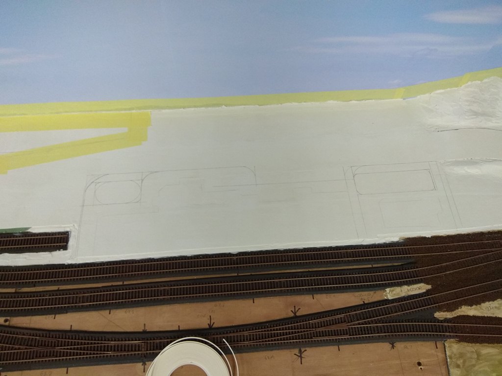

На сегодня в городе сделаны дорога и тротуары, дорога в горах за городам, уложены и частично забалластированы пути. Тротуары сделаны из моей любимой гипсовой шпаклевки вторым слоем над слоем дороги.
В процессе нанесения дорожной разметки произошла авария - на уже покрашенную дорогу разлилась белая краска. К счастью, это произошло в том месте, где должен был быть пешеходный переход. Но здесь меня подстерегала другая засада. После покраски полос перехода вместе с маскировочной лентой сорвался слой краски с дороги... :cry:
Долго думал как выйти из этой ситуации. Подобрать второй раз краску для дорожного полотна практически нереально - это смесь белой, черной, желтой и коричневой акриловых красок.
В итоге решил сделать переход в виде большого лежачего полицейского (у нас сейчас такие массово делают) из плиток Juwetla. Плитки размером 3,6 х 1,8 мм. Получил море удовольствия, укладывая в обще сложности 955 плиток (специально посчитал!). :D
Вот что в итоге получилось:

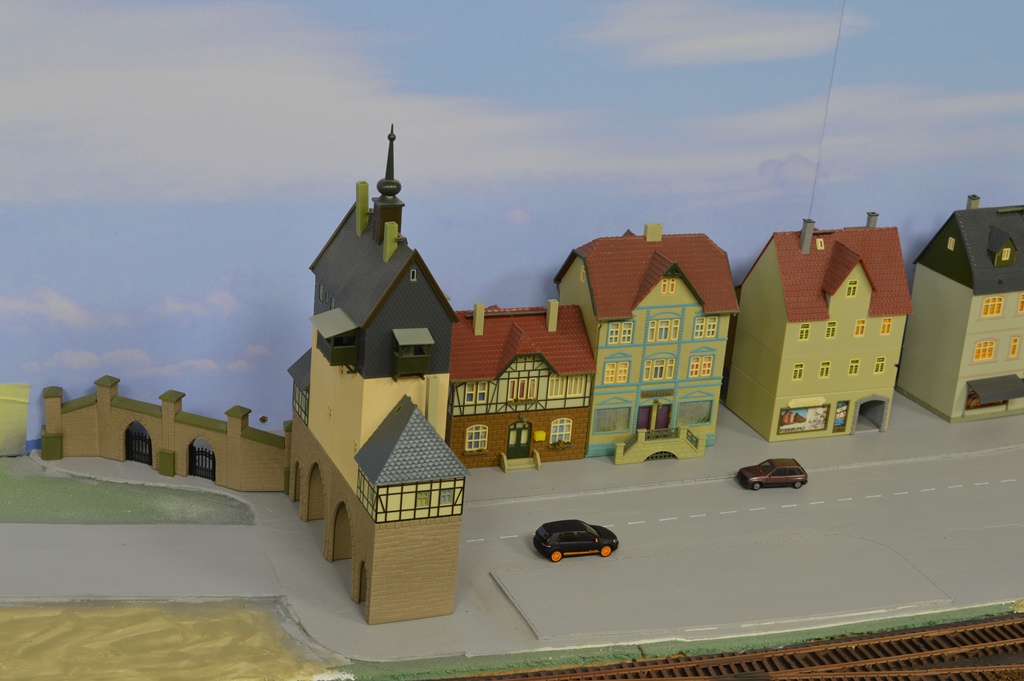

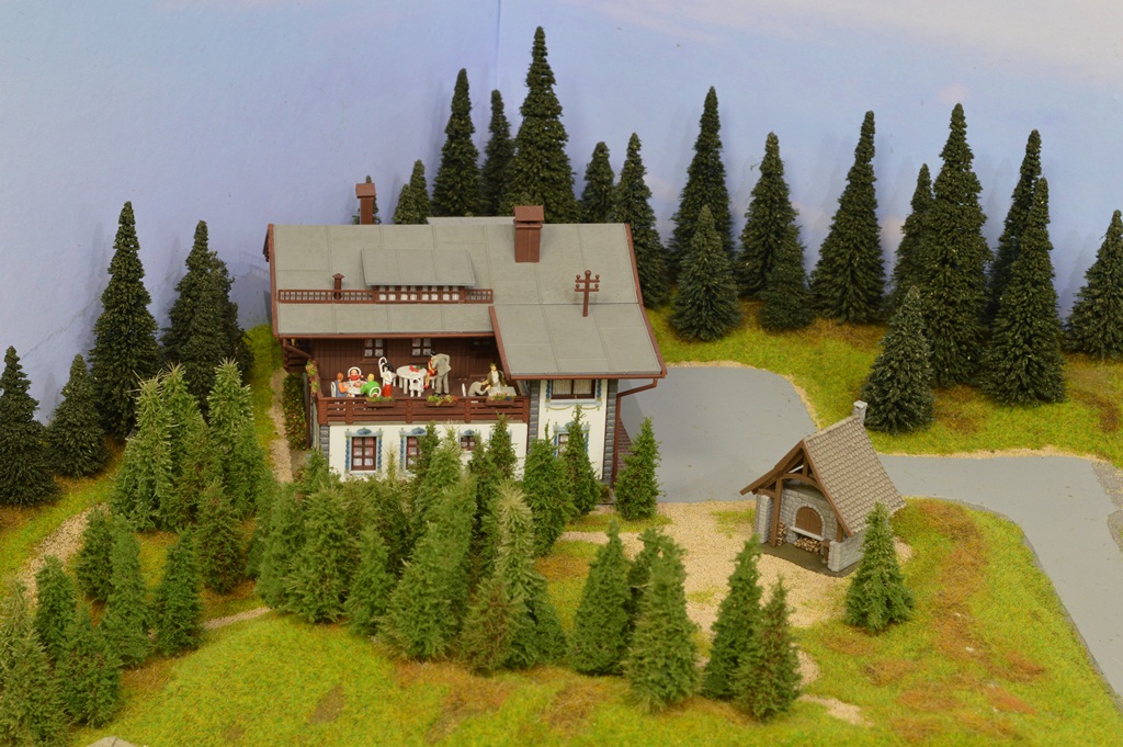

[scorpiosha] писав::roll: эээээх, ещё бы иметь в наличии мааааленький квадрокоптер.... И увидеть эту красоту сверху, полностью :)
Мне самому стало интересно посмотреть на макет сверху. Пришлось самому поработать квадрокоптером. :D Вот что получилось (пустые участки не снимал - они заняты всякой рабочей всячиной). Фотографии по периметру макета по часовой стрелке. Снимал телефоном, поэтому качество снимков так себе. Фотоаппаратом не получается - слишком большое фокусное расстояние.
