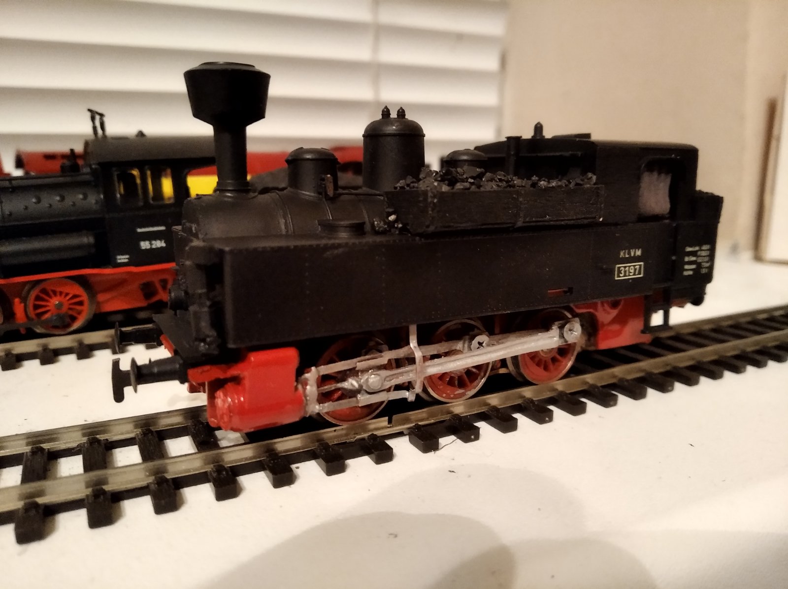

Модель завершена. Подкрасил раму нитро краской, прм покрасил лаковым маркером, кузов нитро. Особо не заморачивался, да и не нужно оно тут. Свет в будке и в передок лампочка и световоды.
Требуется хорошая обкатка после покраски. Немного фото и всем спасибо за внимание!

Так, стопэ - почему паровые машины красные? Они на этой машине должны быть чёрными.
А в целом - молодец! Хорошо перепилил!

А зачем окошки в будке зашивал досками? :roll:
Re: Новогодний перепил или BR89 из Marklin Unior
Шобы был похож на 89й, ну и видел такое не однократно и Мерклин фишер и других мелких моделей.
Вов, попробую исправить с цветом паровых машин. Если честно то не задумывался, просто восстановил как у марклина было и все.
